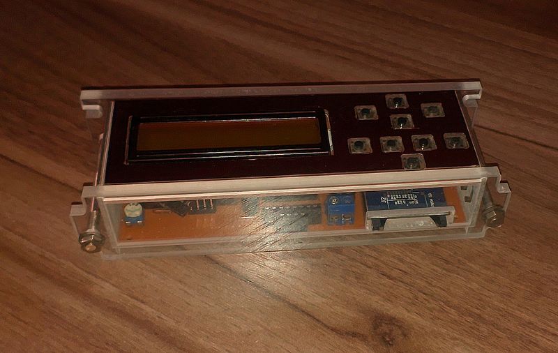

ArrSoft писал(а):сделал ещё вариант платы под контроллер питание +5В берется с питания двигателей, получено через стабилизатор 7805, оставил место под небольшой теплоотвод, так же проработал простой корпус из 4х деталей , детали корпуса скрепляются стяжными винтами через упорные втулки, винты вкручиваются в деталь из 5мм акрила в котором нарезана резьба М4.
Платы держатся в пазах профрезерованых в 5мм акриле, в боковых деталях пазов нет, глубина пазов 1.5-2мм, ширина 2.2мм.
Платы отличаются от тех что выложил козёл, отличие в расстоянии между отверстиями в платах ( 45мм вместо 47мм. )
собрал такой вариант корпуса , даже лицевую панель выпилил, высота 34мм вышла,переработал платы сделал уже на 7 мм:48мм вместо 55мм, и корпус еще упростил немного, боковые детали сделал без выступов. но лучше их оставить наверное надо было, просто мне его надо будет вставит в уже готовое устройство , вот и бился за каждый миллиметр.
