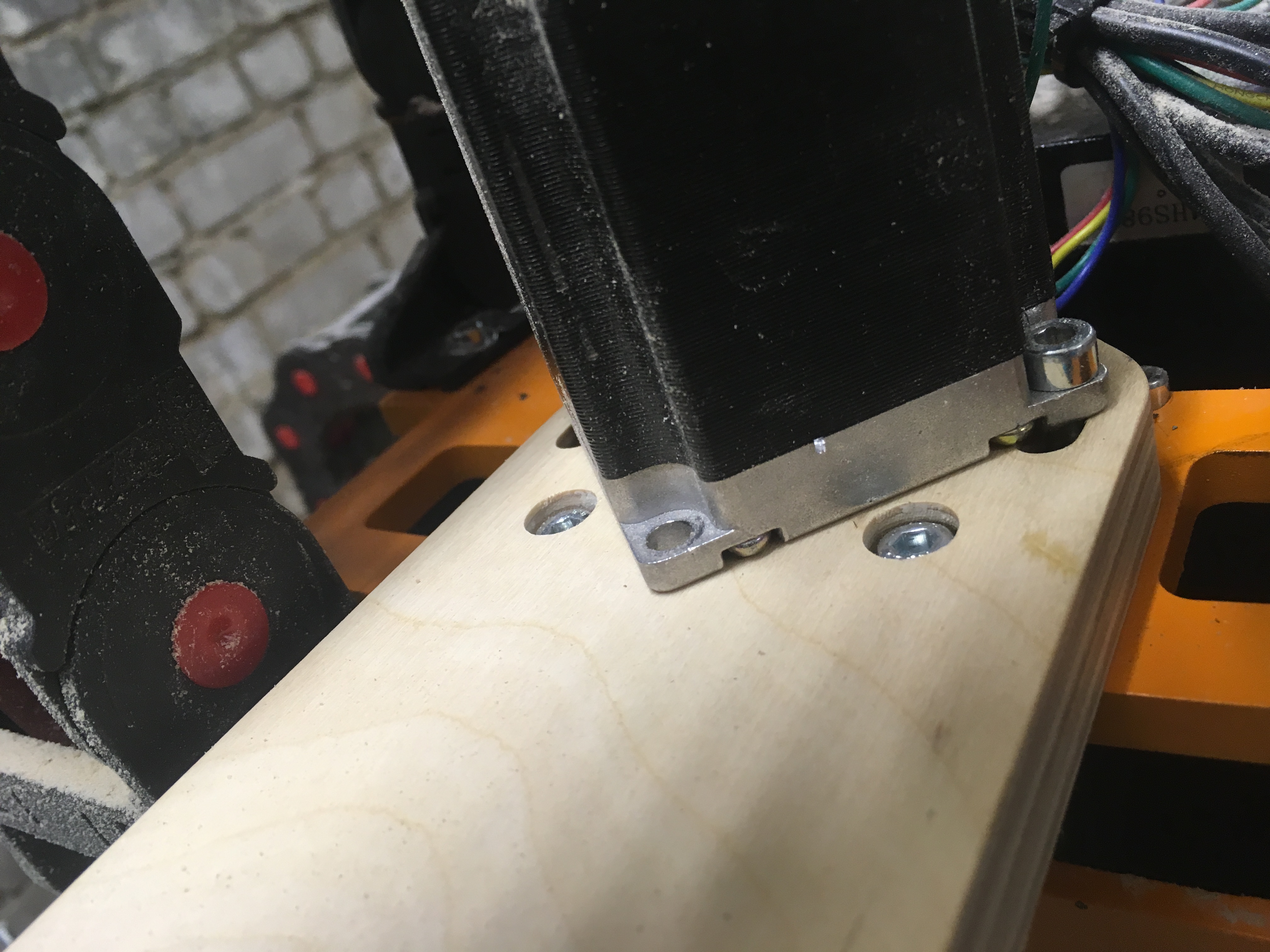

Сообщение not4u »
Короче донастроил (спасибо Михаилу Юрову). Вполне годно. Никаких редукторов и прочего. Прямой привод. Балка из стальной трубы весом под центнер. Ось Z из двух швеллеров. Скорость без месы только линкус и степмастер и ам882- 21м/мин ускорение 3500. На этом станок закончен. Что бы сделал
по-другому?
Больший ход по Zке и вакуумный стол.

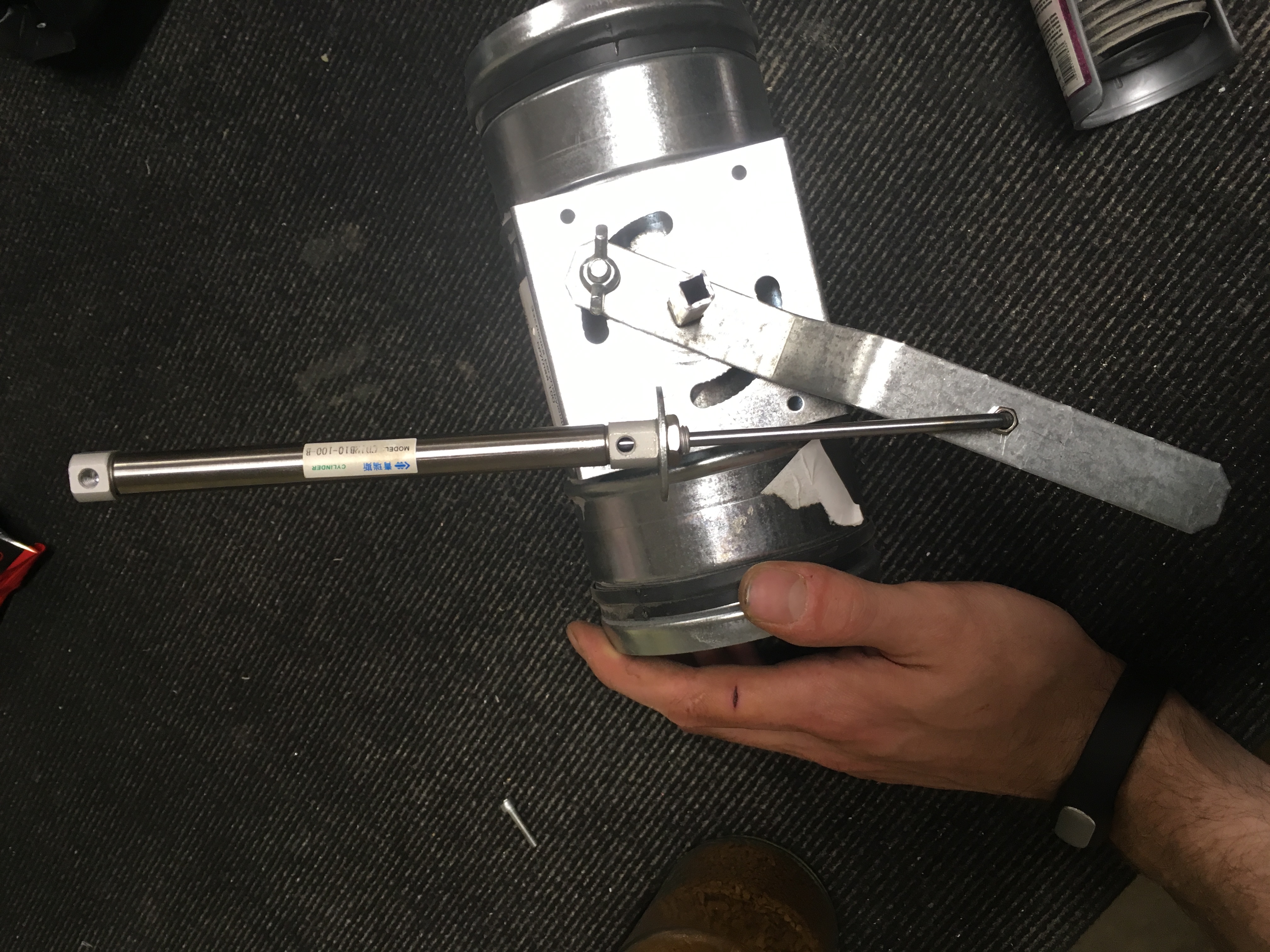

Пылеудаление

IMG_1238.JPG (3226 просмотров) <a class='original' href='./download/file.php?id=117252&mode=view' target=_blank>Загрузить оригинал (2.19 МБ)</a>
Добавил пневматическое открытие дросселя при старте реза.

мощность какая, и как сосет?

1.1квт 3000 оборотов крыльчатка 2.0 хватает на стол шкурки и на станок. Но в притык

что такое крыльчатка 2.0?
По ощущениям 800вт на только на станок хватило бы?

ВЦ14-46 2.0 3000 об погуглите. Вентилятор среднего давления. Трудно сказать хватит или нет тк определяющее значение имеет система в сборе а не отдельно электромотор. Субъективно 1.1квт минимум при улитке 200мм
