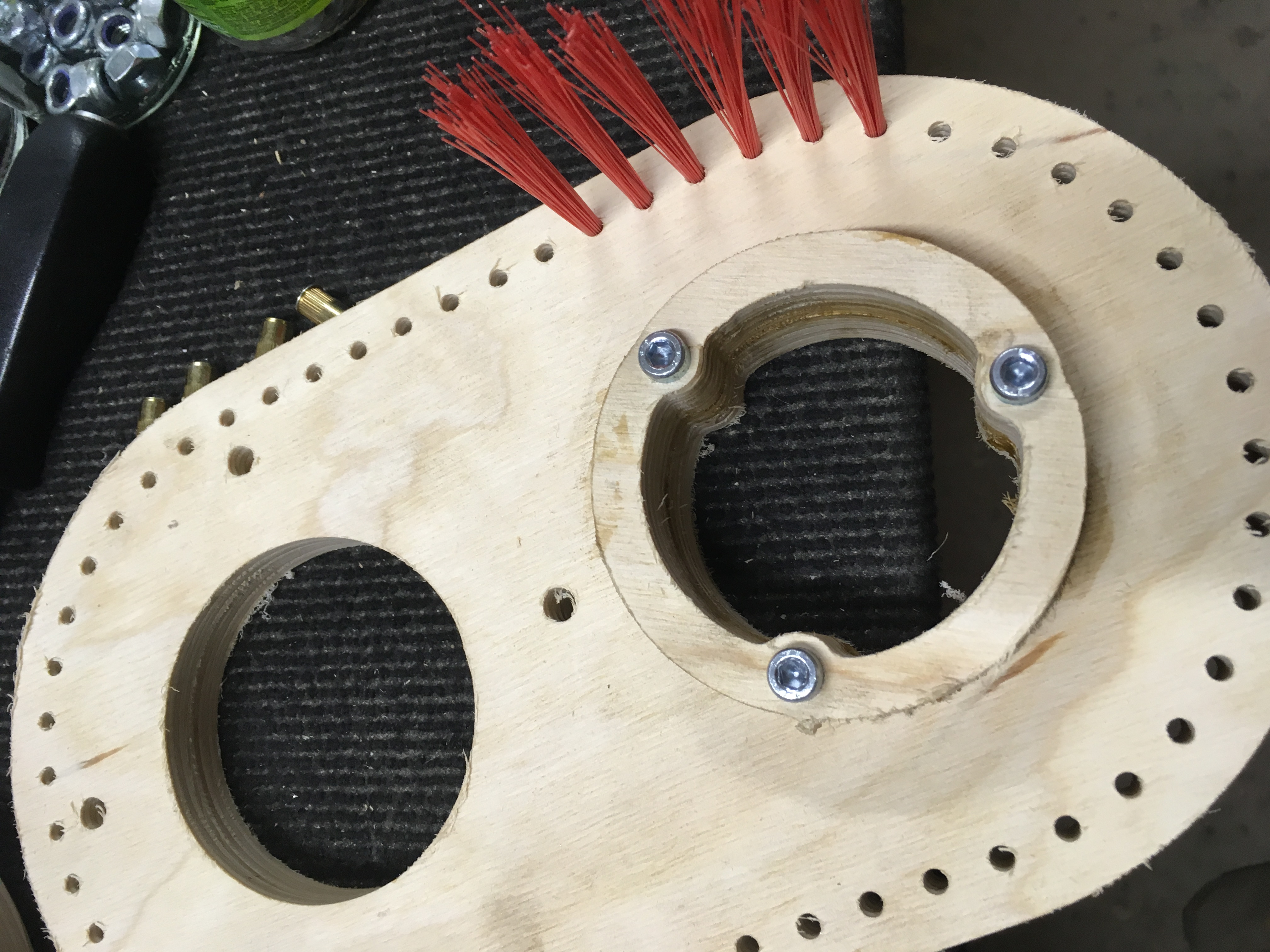

Пылеудаление

а сосешь чем?

Kiriller писал(а):а сосешь чем?

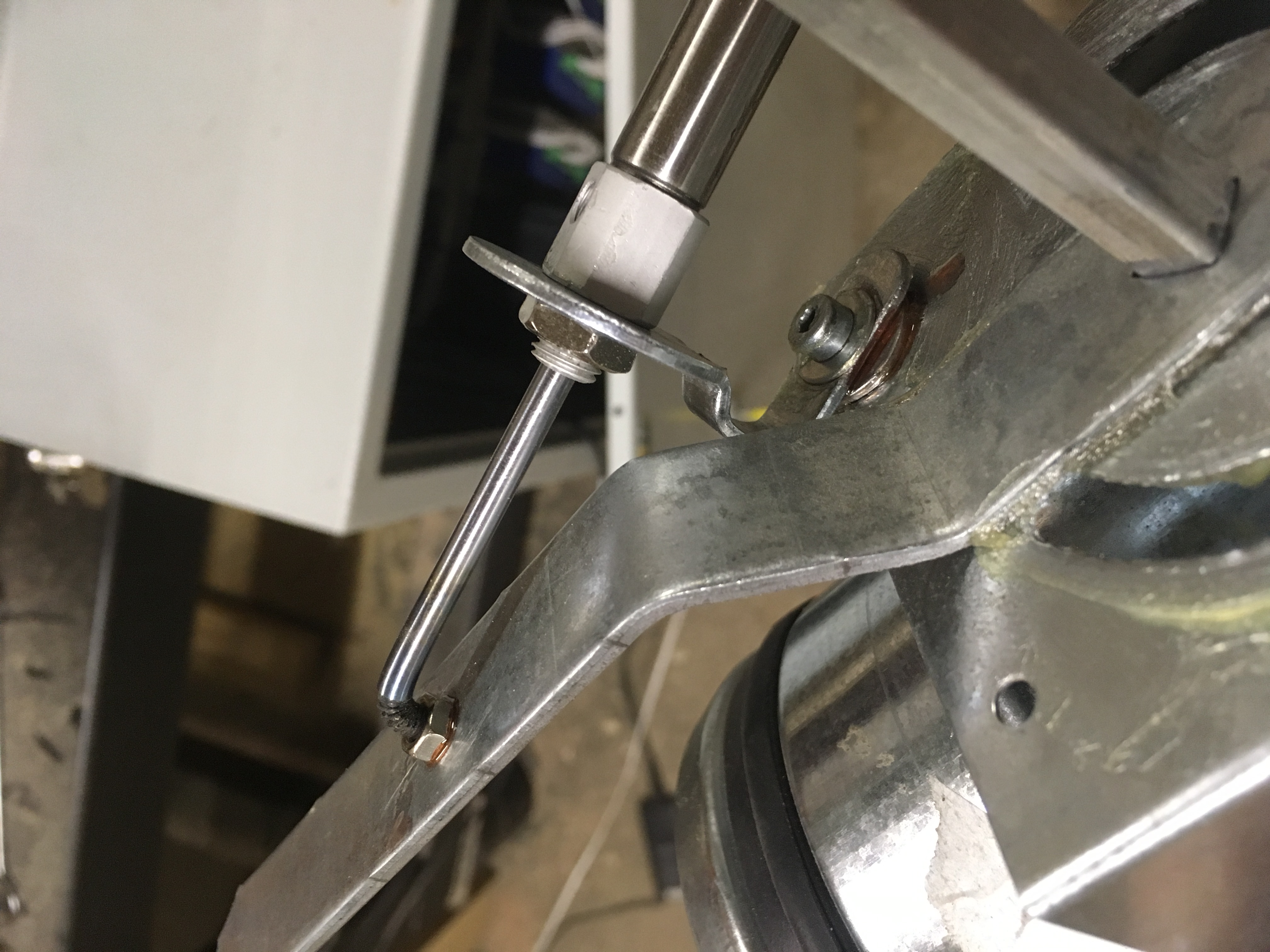

IMG_1238.JPG (3049 просмотров) <a class='original' href='./download/file.php?id=117252&mode=view' target=_blank>Загрузить оригинал (2.19 МБ)</a>
Добавил пневматическое открытие дросселя при старте реза.

мощность какая, и как сосет?

1.1квт 3000 оборотов крыльчатка 2.0 хватает на стол шкурки и на станок. Но в притык

что такое крыльчатка 2.0?
По ощущениям 800вт на только на станок хватило бы?

ВЦ14-46 2.0 3000 об погуглите. Вентилятор среднего давления. Трудно сказать хватит или нет тк определяющее значение имеет система в сборе а не отдельно электромотор. Субъективно 1.1квт минимум при улитке 200мм
