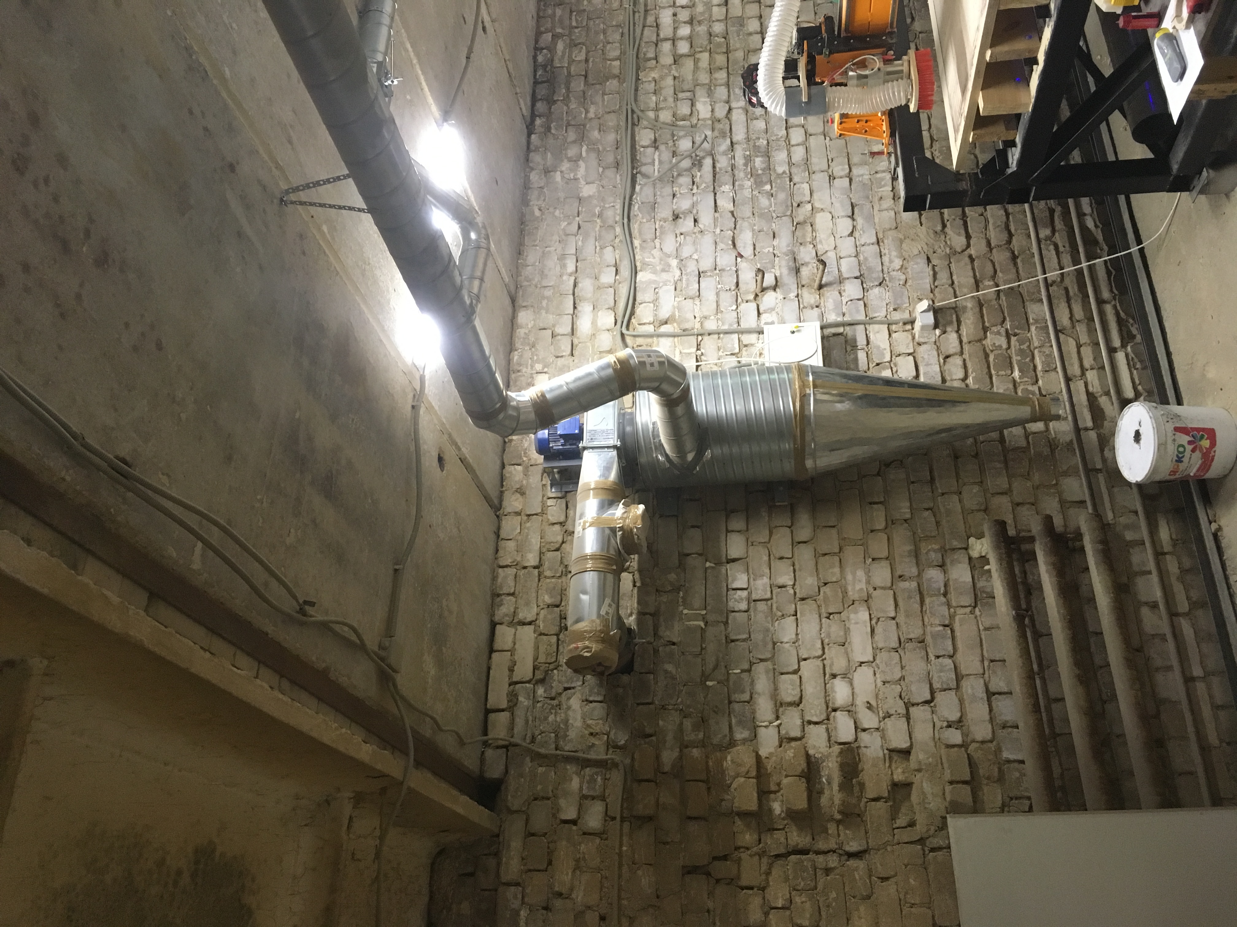

Пылеудаление
IMG_1235.JPG (3268 просмотров) <a class='original' href='./download/file.php?id=117246&sid=78e289b3c124ed09d1c2efe5724176b0&mode=view' target=_blank>Загрузить оригинал (2.17 МБ)</a>
IMG_1236.JPG (3268 просмотров) <a class='original' href='./download/file.php?id=117247&sid=78e289b3c124ed09d1c2efe5724176b0&mode=view' target=_blank>Загрузить оригинал (2.02 МБ)</a>
IMG_1237.JPG (3268 просмотров) <a class='original' href='./download/file.php?id=117248&sid=78e289b3c124ed09d1c2efe5724176b0&mode=view' target=_blank>Загрузить оригинал (1.93 МБ)</a>

а сосешь чем?

Сообщение not4u »
Kiriller писал(а):а сосешь чем?
IMG_1238.JPG (3251 просмотр) <a class='original' href='./download/file.php?id=117252&sid=78e289b3c124ed09d1c2efe5724176b0&mode=view' target=_blank>Загрузить оригинал (2.19 МБ)</a>
Добавил пневматическое открытие дросселя при старте реза.
IMG_1226.JPG (3251 просмотр) <a class='original' href='./download/file.php?id=117253&sid=78e289b3c124ed09d1c2efe5724176b0&mode=view' target=_blank>Загрузить оригинал (2.27 МБ)</a>
IMG_1227.JPG (3251 просмотр) <a class='original' href='./download/file.php?id=117254&sid=78e289b3c124ed09d1c2efe5724176b0&mode=view' target=_blank>Загрузить оригинал (1.98 МБ)</a>

мощность какая, и как сосет?

1.1квт 3000 оборотов крыльчатка 2.0 хватает на стол шкурки и на станок. Но в притык

что такое крыльчатка 2.0?
По ощущениям 800вт на только на станок хватило бы?

ВЦ14-46 2.0 3000 об погуглите. Вентилятор среднего давления. Трудно сказать хватит или нет тк определяющее значение имеет система в сборе а не отдельно электромотор. Субъективно 1.1квт минимум при улитке 200мм
