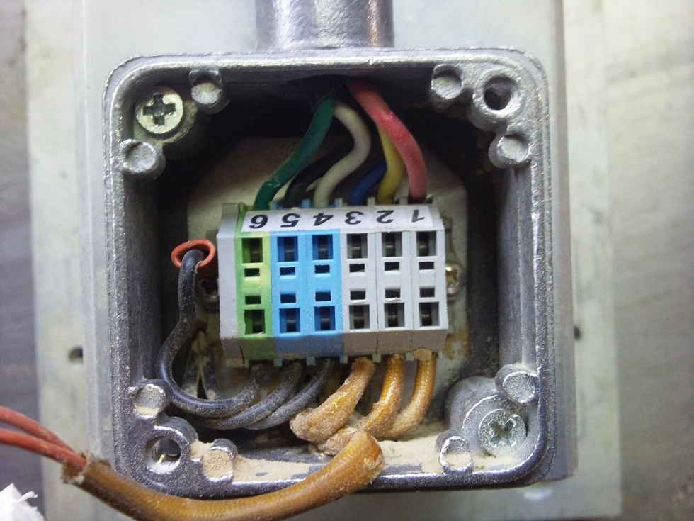

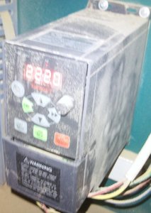

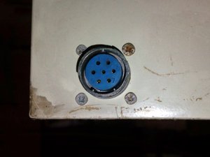

Подскажите пожалуста с подключением штекер на китайском 3разьема а на коломбо 7 куда еще четыре и к каким номерам цеплять эти три
штекер разьема (4260 просмотров) <a class='original' href='./download/file.php?id=8059&mode=view' target=_blank>Загрузить оригинал (474.11 КБ)</a>
штекер разьема
частотник такой (4260 просмотров) <a class='original' href='./download/file.php?id=8060&mode=view' target=_blank>Загрузить оригинал (623.53 КБ)</a>
частотник такой

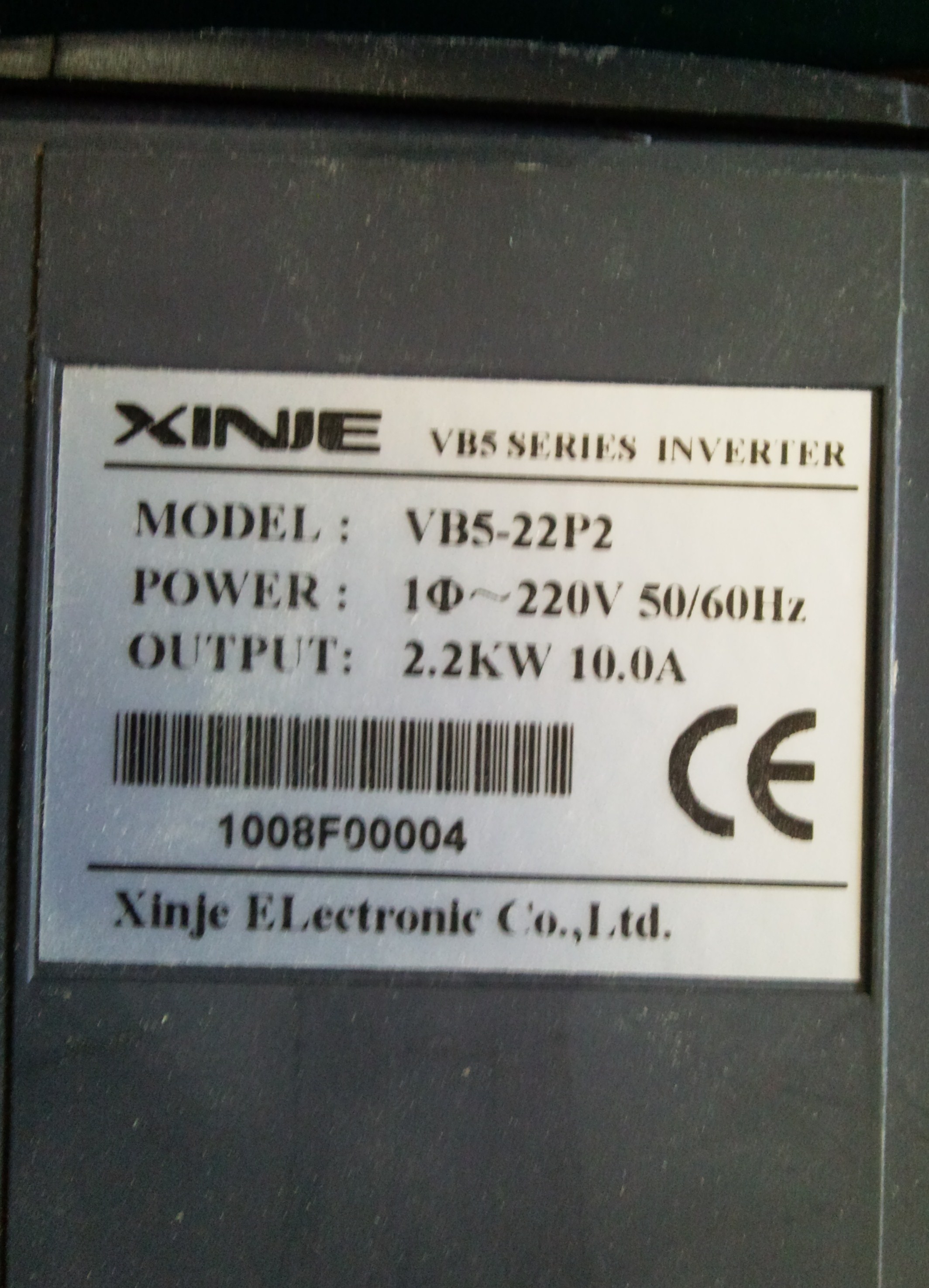

табличка (4260 просмотров) <a class='original' href='./download/file.php?id=8061&mode=view' target=_blank>Загрузить оригинал (946.11 КБ)</a>
табличка
табло (4260 просмотров) <a class='original' href='./download/file.php?id=8063&mode=view' target=_blank>Загрузить оригинал (421.04 КБ)</a>
табло
Re: Viktor 1224 замена шпинделя COLOMBO 2.2 на китай.2.2кВт
1.отключи частотник от сети
2. открой крышку с контактами частотника
3. прозвони контакты с частотника куды идут на штекер.
В твоем штекере выводы:
3шт это от частотника,
1шт заземление,
2шт вывода это питания вентилятора (он тебе нафиг не нужен)
наврят тебе кто скажет где какой проще вызванить
Или разбери штекер и снеми крышку частотника по толщине и цвету проводов будет понятно на каких выводах сидит частотник

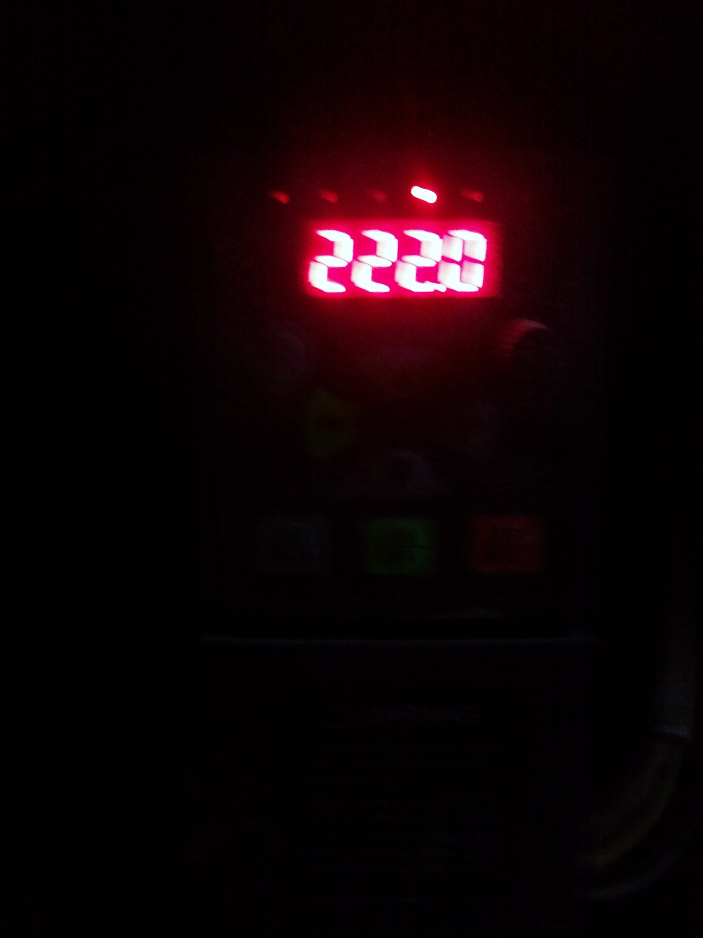

Я прозвонил с контактами вроде разобрался на табло параметры нормальные или требуют регулировки и как это сделать на частотнике и програмно.
у частотника параметров 200, соответственно все они высвечиваться одновременно не могут. Нужно заходить в каждый параметр и смотреть что там и так раз 200 :)

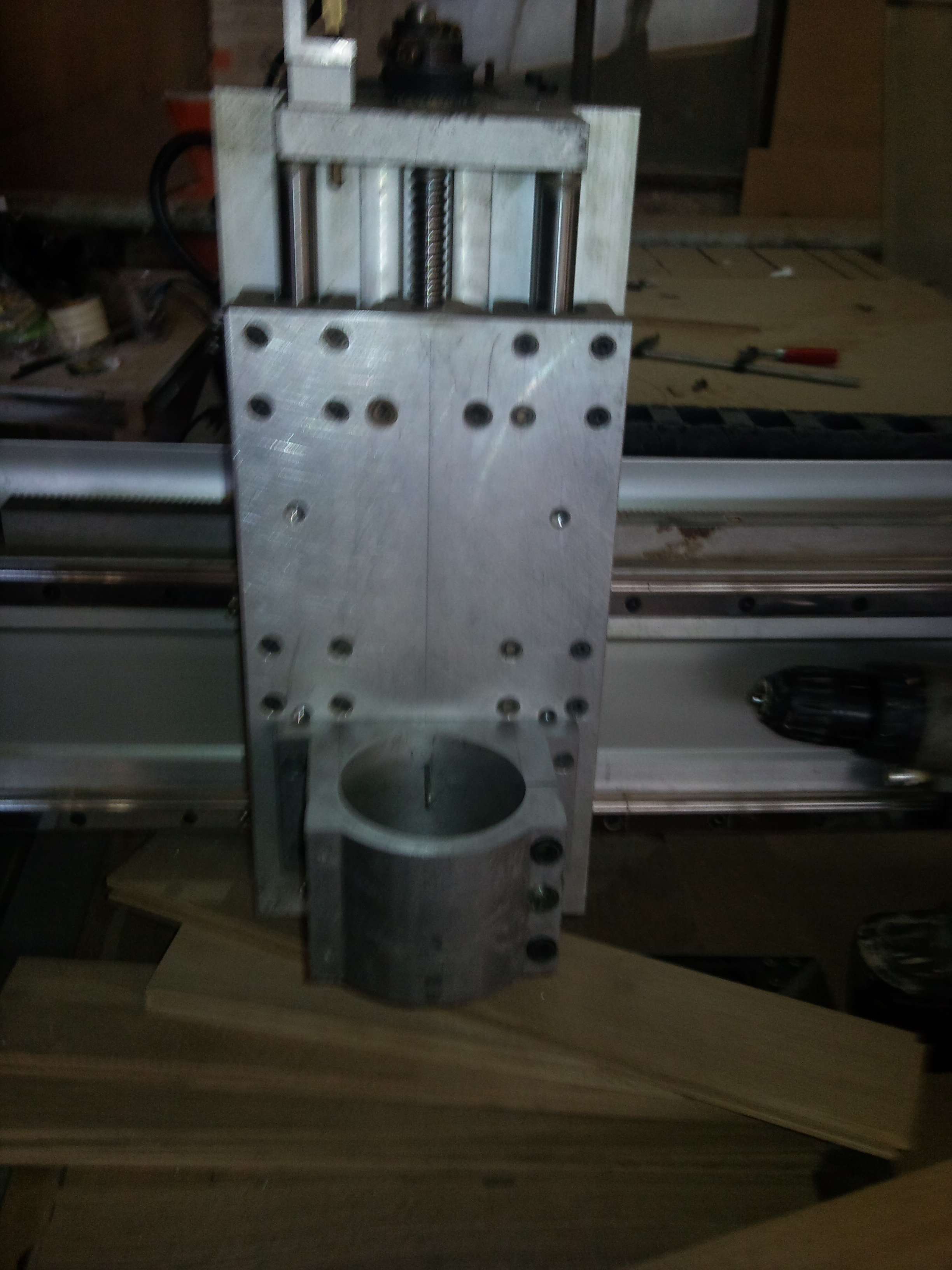

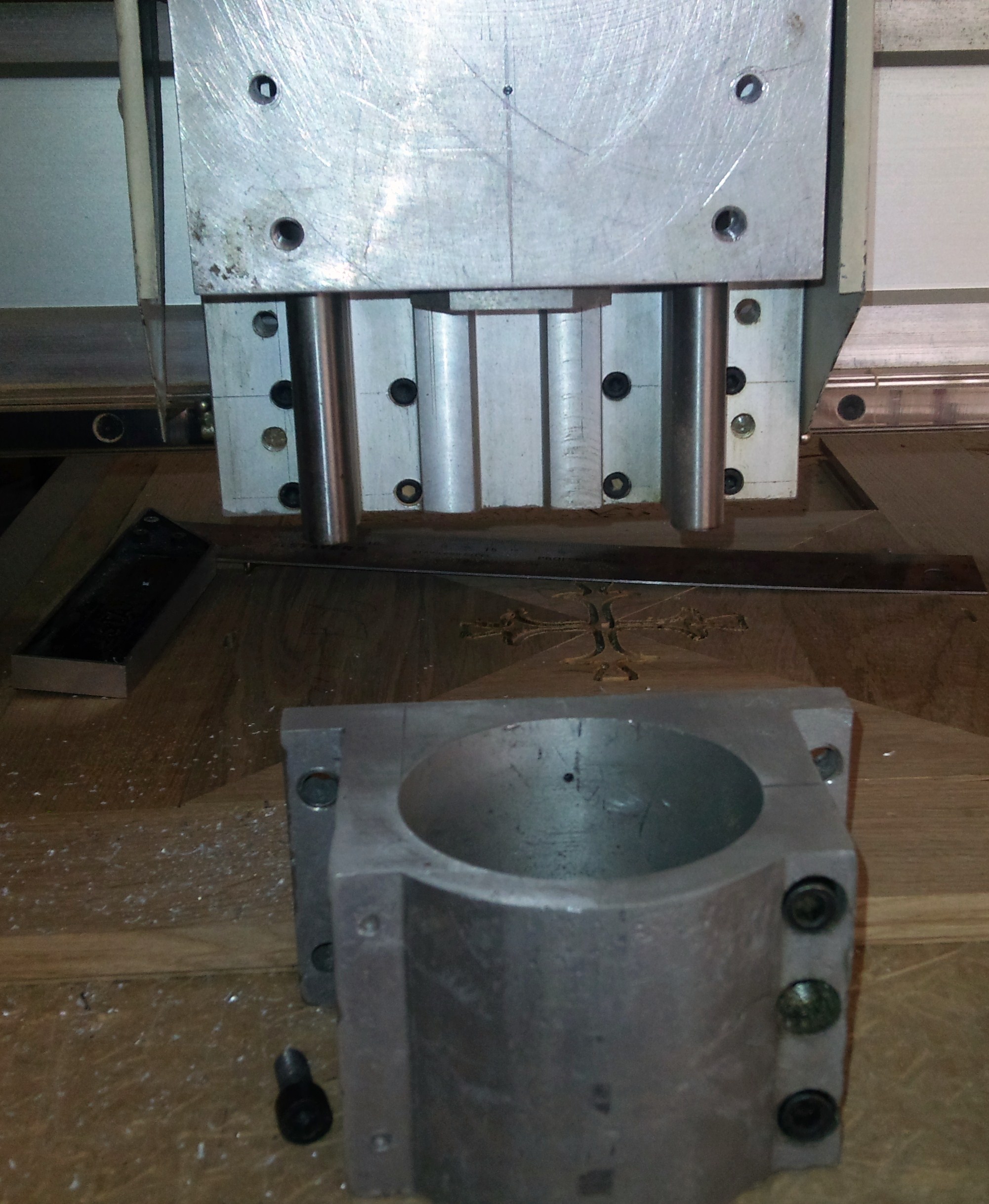

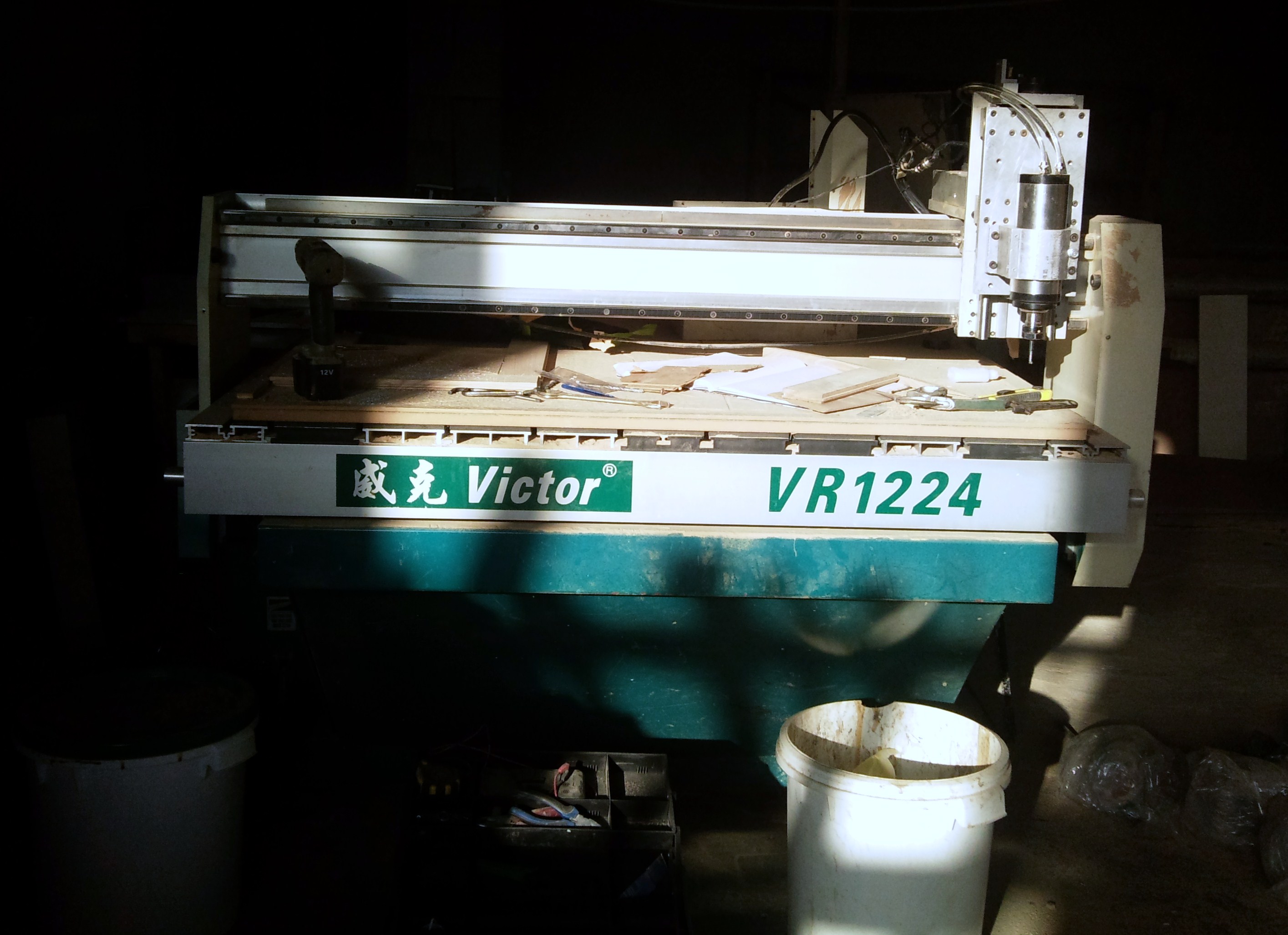

крепление не пришлось долго регулировать взял лазер уровень с функцией лазерной рулетки и уголок с обратной стороны кронштейна по центрам для штифтов просверлил отверстия затем разметил плиту оси z выставил кронштейн через отверстия кронштейна сделал метки на плите оси z засверлил поставил чтифты, шпиндель с помошью насадки на шпиндель проверил перпендикуярность ось z.
крепеж (4246 просмотров) <a class='original' href='./download/file.php?id=8064&mode=view' target=_blank>Загрузить оригинал (2.71 МБ)</a>
крепеж
плита и новый крепеж вместо  шпинделя воздушного охл. (4246 просмотров) <a class='original' href='./download/file.php?id=8065&mode=view' target=_blank>Загрузить оригинал (842.92 КБ)</a>
станок Viktor 1224  после 7лет экспуатации (4246 просмотров) <a class='original' href='./download/file.php?id=8066&mode=view' target=_blank>Загрузить оригинал (716.24 КБ)</a>

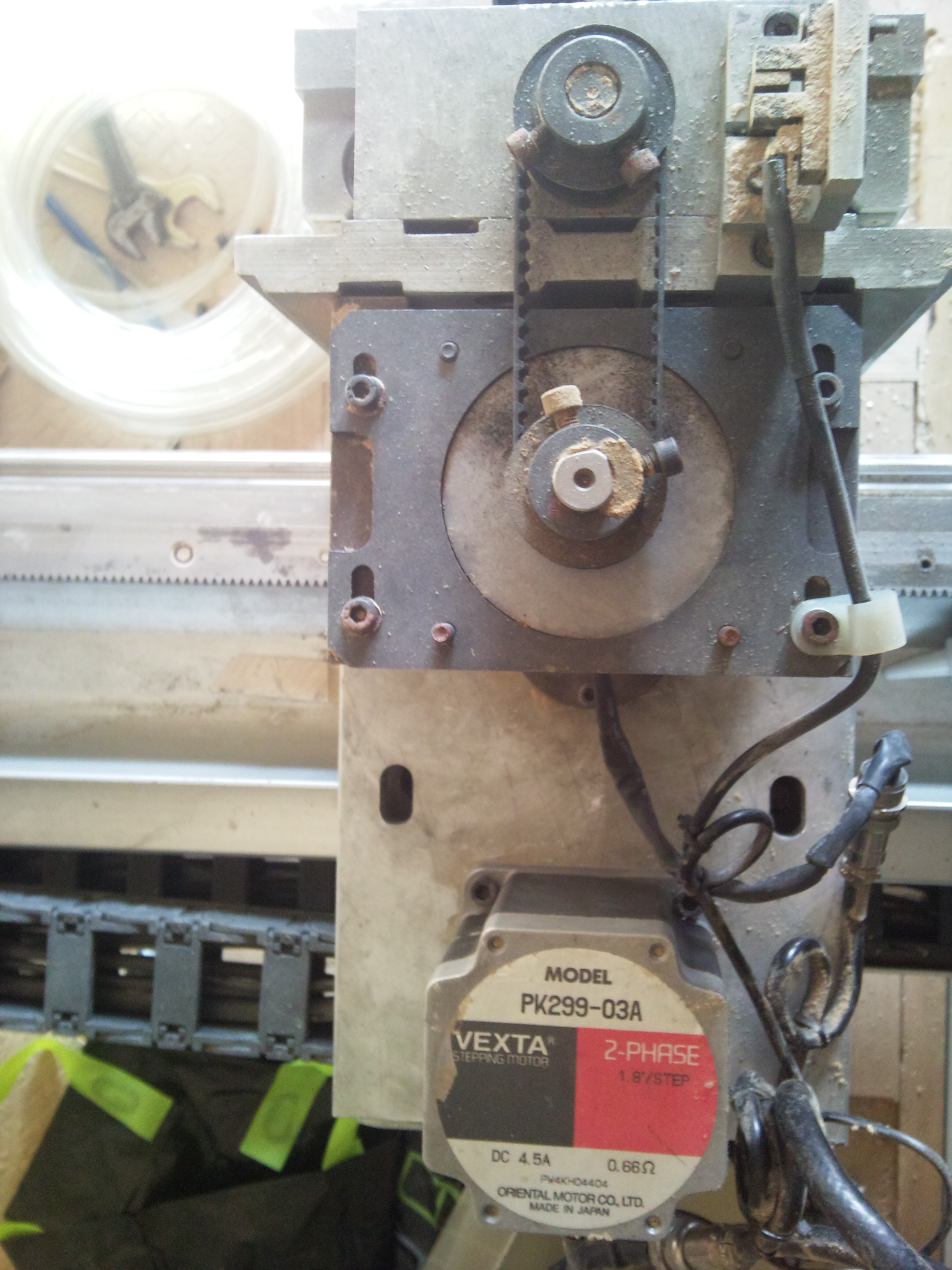

шаговый японский без замены! 7лет (4236 просмотров) <a class='original' href='./download/file.php?id=8070&mode=view' target=_blank>Загрузить оригинал (2.65 МБ)</a>
на таких станках обычно скорость задается шагами. Если ты частотник не трогал то будет так как было от смены шпинделя ничего не меняется

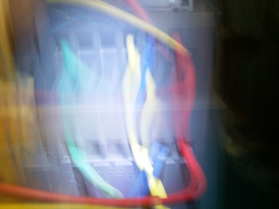

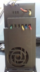

Выкладываю еще фото пока по регулировке ничего не нашел по идее характеристики одинаковые но с китаем все не так просто могли ощибиться если не 2.2 может и
пускаться.

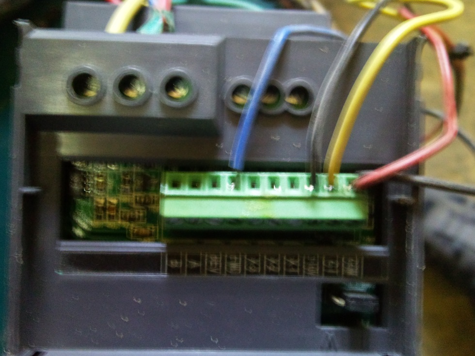

Фото1344.jpg (4215 просмотров) <a class='original' href='./download/file.php?id=8123&mode=view' target=_blank>Загрузить оригинал (350.19 КБ)</a>
Фото1345.jpg (4215 просмотров) <a class='original' href='./download/file.php?id=8124&mode=view' target=_blank>Загрузить оригинал (373.12 КБ)</a>
Фото1352.jpg (4215 просмотров) <a class='original' href='./download/file.php?id=8125&mode=view' target=_blank>Загрузить оригинал (166.65 КБ)</a>
Фото1353.jpg (4215 просмотров) <a class='original' href='./download/file.php?id=8126&mode=view' target=_blank>Загрузить оригинал (86.02 КБ)</a>
Фото1336.jpg (4215 просмотров) <a class='original' href='./download/file.php?id=8127&mode=view' target=_blank>Загрузить оригинал (301.23 КБ)</a>
Фото1340.jpg (4215 просмотров) <a class='original' href='./download/file.php?id=8128&mode=view' target=_blank>Загрузить оригинал (233.99 КБ)</a>

судя по всему 1,2,3 - фазы (цеплять к U,V,W)
6й земля (надо прозвонить на корпус)
4,5 говорят вентилятор.

На фото станка стоит уже китайский шпиндель но он не пускается надо настроить частотник

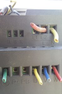

пока не будет нормальных ЧИТАЕМЫХ фоток контактов частотника мало вероятно что что то получится.
1. вариант сделать читабельные фотки разъемов частотника так чтоб было видно как какой контакт называется
2. отправляешь частотник + шпиндель автобусом, я тебе его запущу, сниму видео что и как и вышлю обратно. Заплотишь за пересылку туды и обратно 1000 тенге

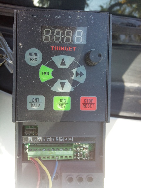

Частотник.jpg (4200 просмотров) <a class='original' href='./download/file.php?id=8145&mode=view' target=_blank>Загрузить оригинал (97.2 КБ)</a>

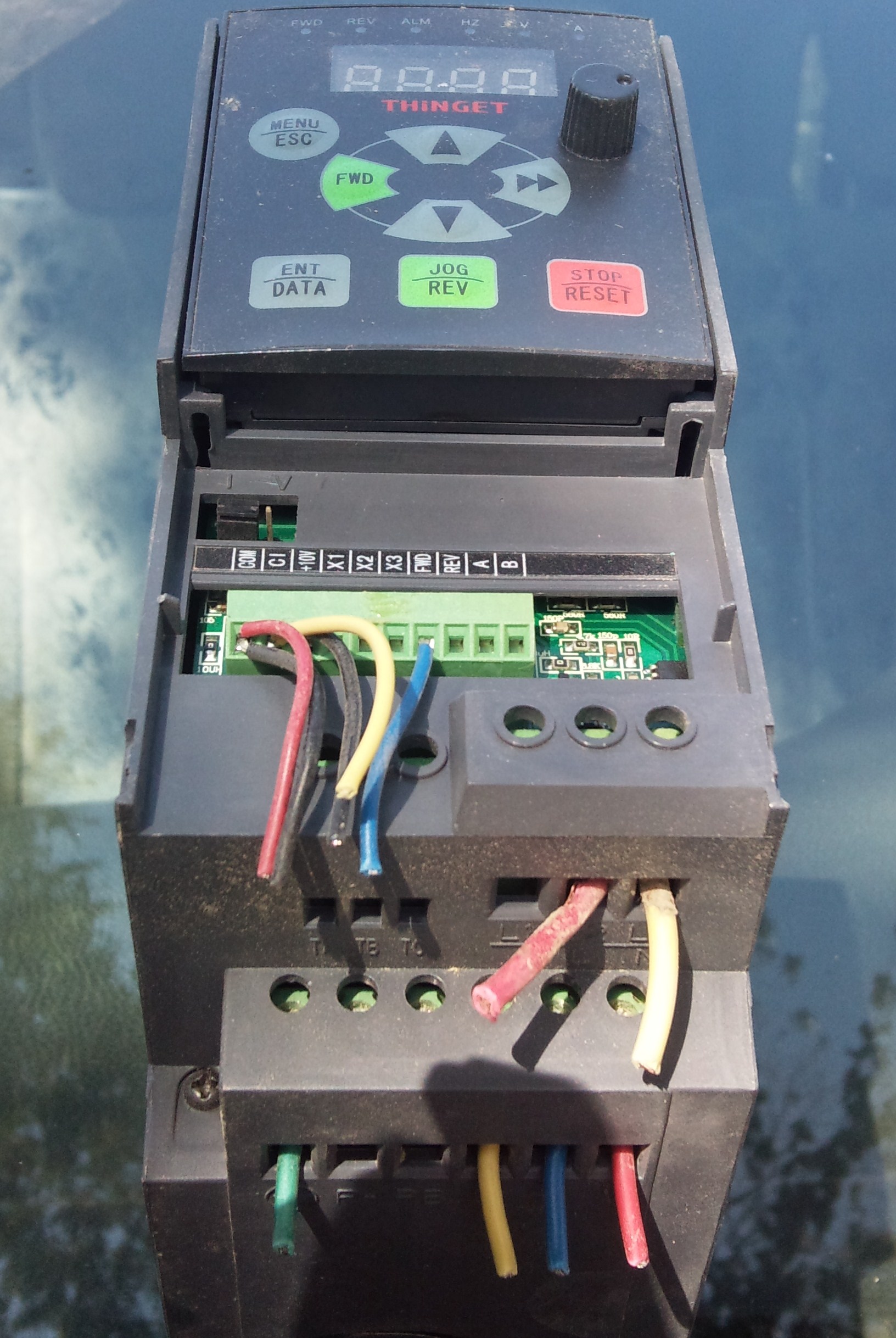

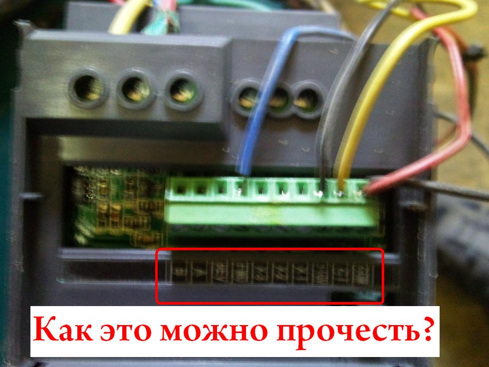

Извиняюсь снимал на станке в помешении Афтаев Александр вам я скидывал фото не плохого качества
Фото1349.jpg (4195 просмотров) <a class='original' href='./download/file.php?id=8154&mode=view' target=_blank>Загрузить оригинал (725.01 КБ)</a>
Фото1351.jpg (4195 просмотров) <a class='original' href='./download/file.php?id=8155&mode=view' target=_blank>Загрузить оригинал (513.37 КБ)</a>

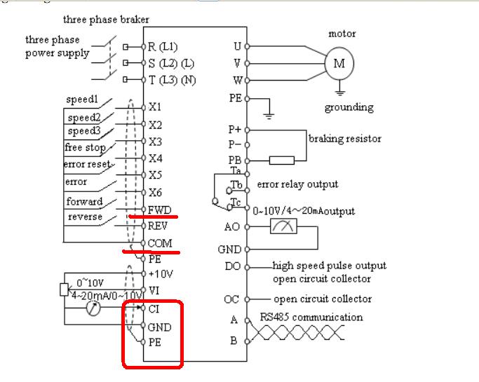

вот теперь что то видно.
Красный идет на СОМ
Желтый на CI
Синий FWD
находим мануал на частотник http://xinje.pl/pliki/INSTRUKCJE/Invert ... verter.pdf и изучаем.
Находим на него схему в мануале
и по схеме видим что если замкнем СОМ и FWD шпиндель должен начать вращаться
Частотник.jpg (4190 просмотров) <a class='original' href='./download/file.php?id=8156&mode=view' target=_blank>Загрузить оригинал (48.05 КБ)</a>
обороты задают другие выводы
по схеме чтобы работали обороты судя по схеме на управление на частотник должно идти 4 провода, а не 3 видать вы провод оторвали.

а как параметры выставить и какие для двигателя 2.2кВт чтоб не сгорел
nokhrin77 писал(а):а как параметры выставить и какие для двигателя 2.2кВт чтоб не сгорел
ты меняешь один мотор на аналогичный. Они отличаются формой: твой квадратный мой круглый. У них одинаковый ток, частота, напряжение. Он должен работать без перестройки параметров.
Нет сигналов на входе частотника он не запускается. А сигнал должна дать плата от НС Студио
