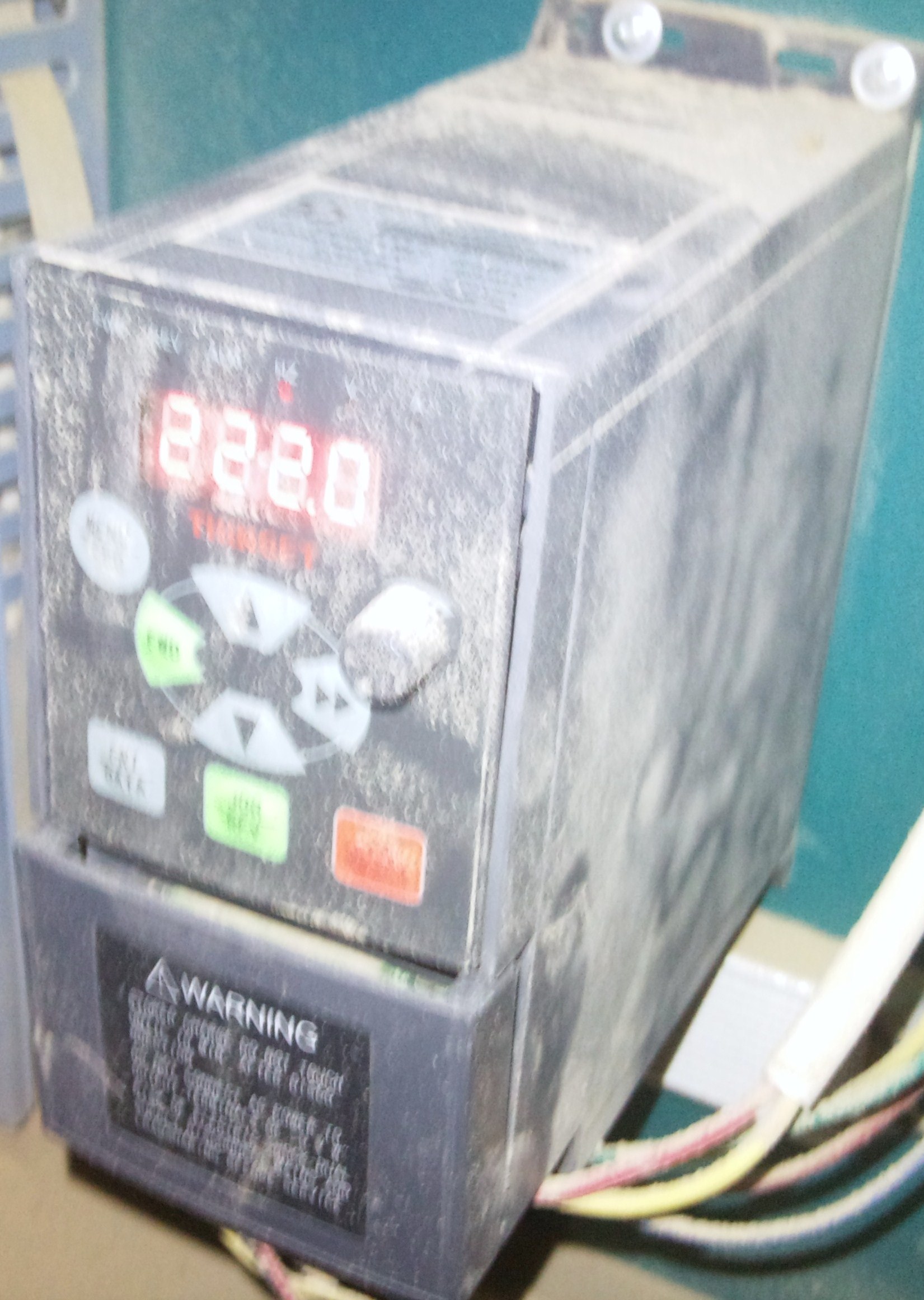

частотник такой (4282 просмотра) <a class='original' href='./download/file.php?id=8060&mode=view' target=_blank>Загрузить оригинал (623.53 КБ)</a>
частотник такой

Я прозвонил с контактами вроде разобрался на табло параметры нормальные или требуют регулировки и как это сделать на частотнике и програмно.
Re: Viktor 1224 замена шпинделя COLOMBO 2.2 на китай.2.2кВт
у частотника параметров 200, соответственно все они высвечиваться одновременно не могут. Нужно заходить в каждый параметр и смотреть что там и так раз 200 :)

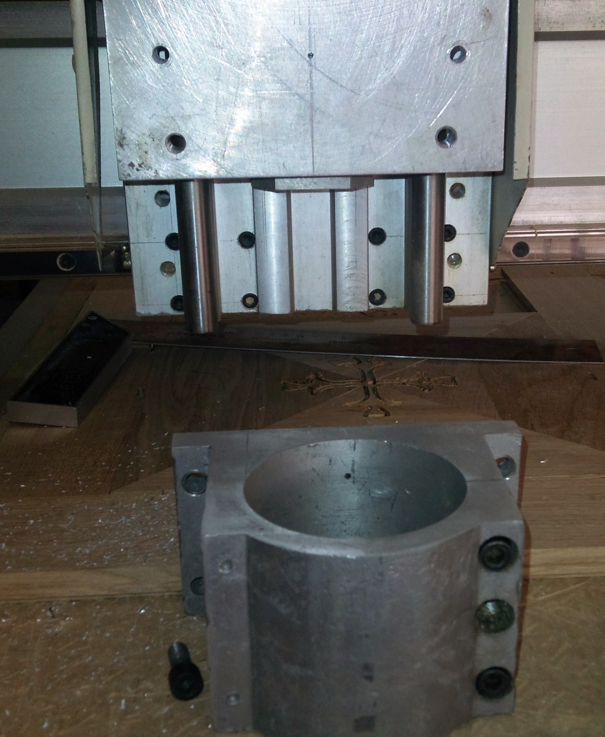

крепление не пришлось долго регулировать взял лазер уровень с функцией лазерной рулетки и уголок с обратной стороны кронштейна по центрам для штифтов просверлил отверстия затем разметил плиту оси z выставил кронштейн через отверстия кронштейна сделал метки на плите оси z засверлил поставил чтифты, шпиндель с помошью насадки на шпиндель проверил перпендикуярность ось z.
крепеж (4268 просмотров) <a class='original' href='./download/file.php?id=8064&mode=view' target=_blank>Загрузить оригинал (2.71 МБ)</a>
крепеж
плита и новый крепеж вместо  шпинделя воздушного охл. (4268 просмотров) <a class='original' href='./download/file.php?id=8065&mode=view' target=_blank>Загрузить оригинал (842.92 КБ)</a>

В левую руку мануал по частотнику, правой жмакаешь кнопки. Без настройки частотника шпиндель могет пустить дым! http://www.chipmaker.ru/topic/88947/

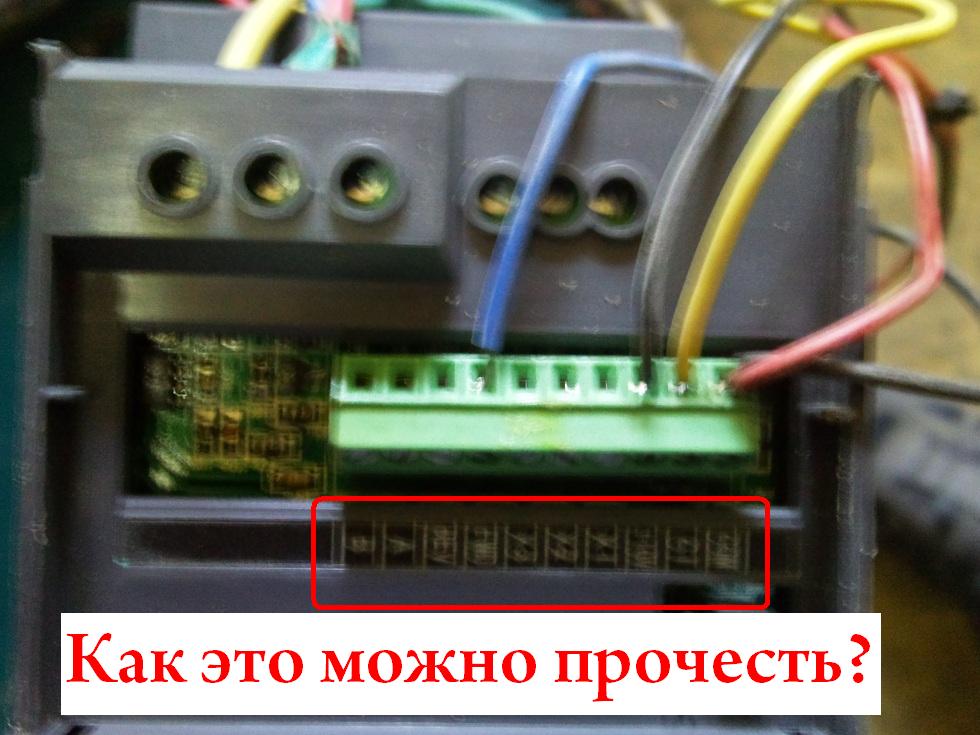

nokhrin77 писал(а):Кто знает как такой настроить.
пока не будет нормальных ЧИТАЕМЫХ фоток контактов частотника мало вероятно что что то получится.
1. вариант сделать читабельные фотки разъемов частотника так чтоб было видно как какой контакт называется
2. отправляешь частотник + шпиндель автобусом, я тебе его запущу, сниму видео что и как и вышлю обратно. Заплотишь за пересылку туды и обратно 1000 тенге

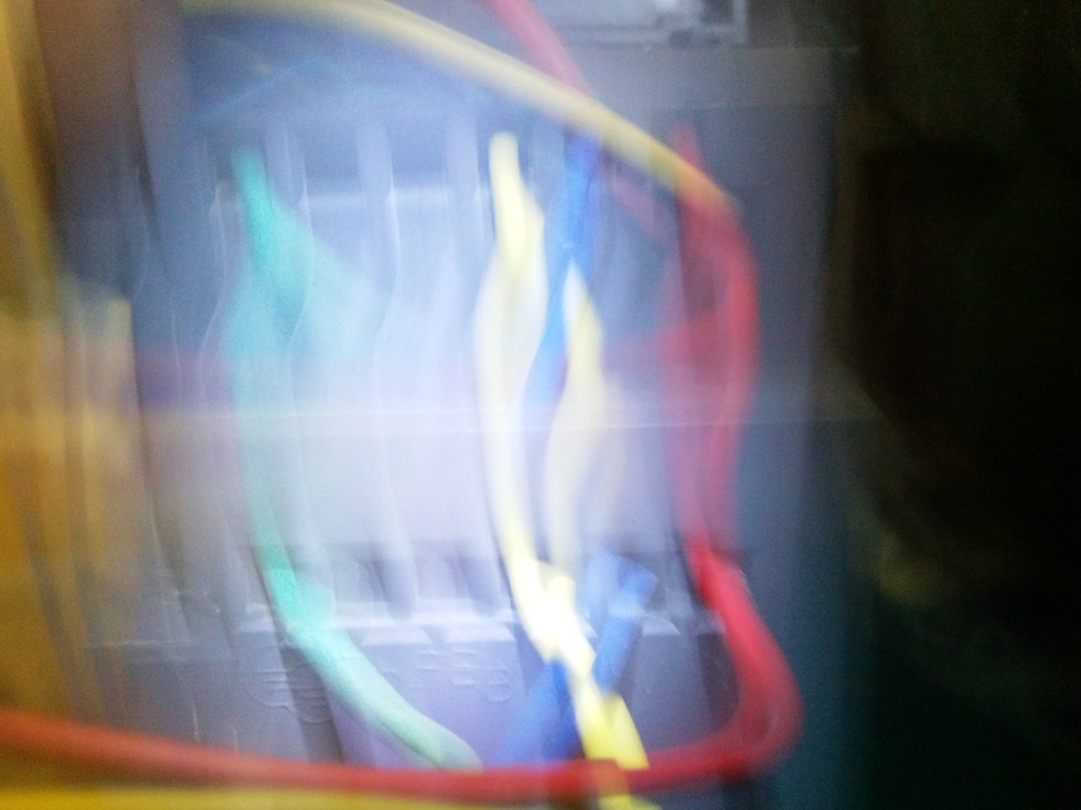

Извиняюсь снимал на станке в помешении Афтаев Александр вам я скидывал фото не плохого качества
Фото1349.jpg (4217 просмотров) <a class='original' href='./download/file.php?id=8154&mode=view' target=_blank>Загрузить оригинал (725.01 КБ)</a>
Фото1351.jpg (4217 просмотров) <a class='original' href='./download/file.php?id=8155&mode=view' target=_blank>Загрузить оригинал (513.37 КБ)</a>
вот теперь что то видно.
Красный идет на СОМ
Желтый на CI
Синий FWD
находим мануал на частотник http://xinje.pl/pliki/INSTRUKCJE/Invert ... verter.pdf и изучаем.
Находим на него схему в мануале
и по схеме видим что если замкнем СОМ и FWD шпиндель должен начать вращаться
Частотник.jpg (4212 просмотров) <a class='original' href='./download/file.php?id=8156&mode=view' target=_blank>Загрузить оригинал (48.05 КБ)</a>
обороты задают другие выводы
