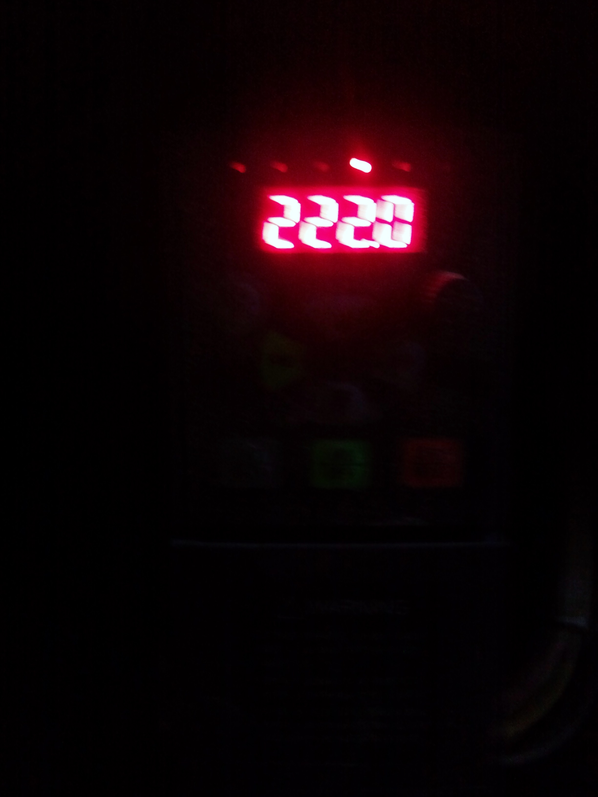

табло (4258 просмотров) <a class='original' href='./download/file.php?id=8063&mode=view' target=_blank>Загрузить оригинал (421.04 КБ)</a>
табло

Я прозвонил с контактами вроде разобрался на табло параметры нормальные или требуют регулировки и как это сделать на частотнике и програмно.
Re: Viktor 1224 замена шпинделя COLOMBO 2.2 на китай.2.2кВт
у частотника параметров 200, соответственно все они высвечиваться одновременно не могут. Нужно заходить в каждый параметр и смотреть что там и так раз 200 :)

На фото станка стоит уже китайский шпиндель но он не пускается надо настроить частотник

а как параметры выставить и какие для двигателя 2.2кВт чтоб не сгорел
nokhrin77 писал(а):а как параметры выставить и какие для двигателя 2.2кВт чтоб не сгорел
ты меняешь один мотор на аналогичный. Они отличаются формой: твой квадратный мой круглый. У них одинаковый ток, частота, напряжение. Он должен работать без перестройки параметров.
Нет сигналов на входе частотника он не запускается. А сигнал должна дать плата от НС Студио
