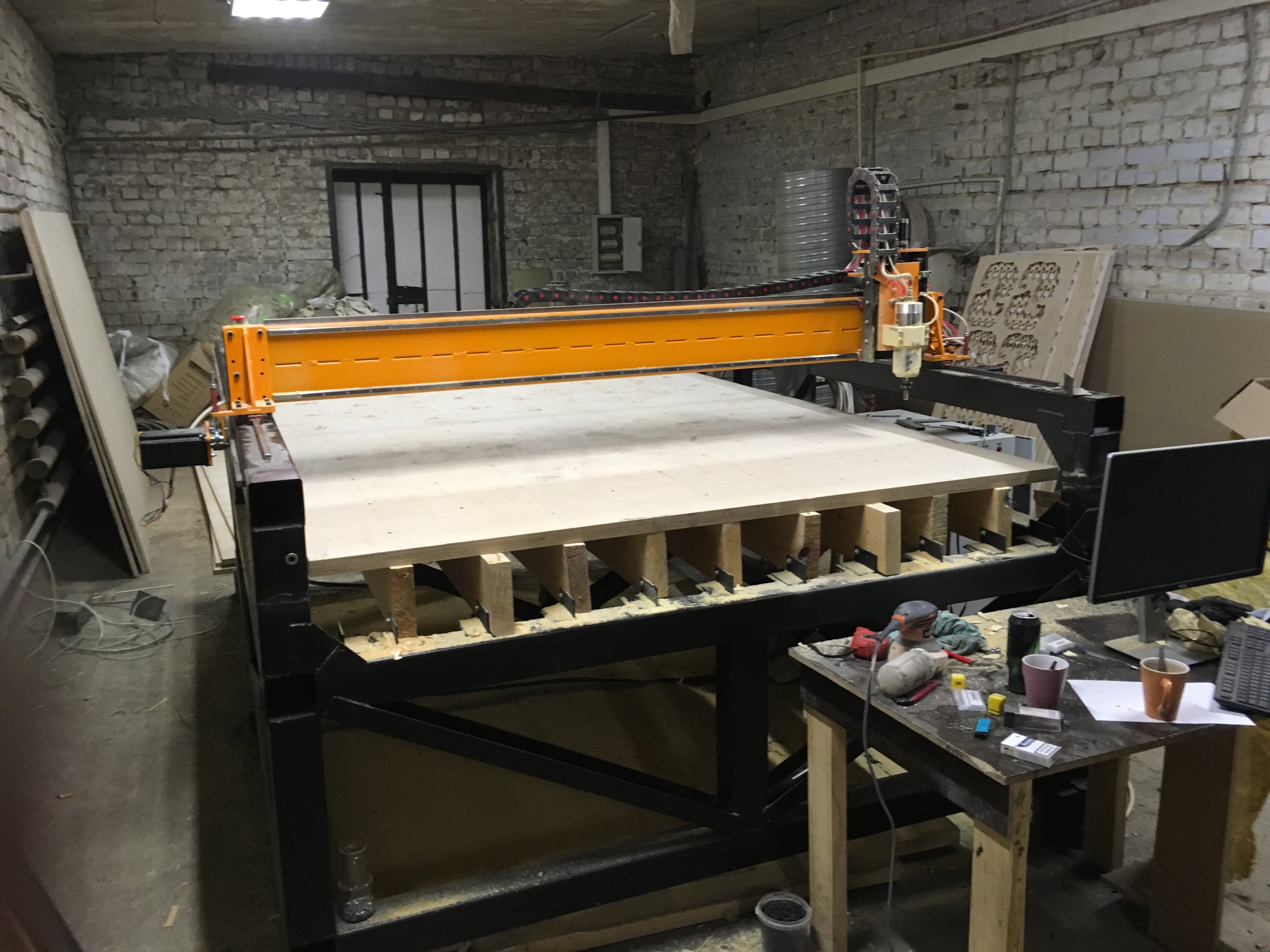

Ну вот и все. :) можно медальку. Теперь вопрос по линукс цнц. Как запустить обнуление инструмент не файлом поединку кнопки?
IMG_1174.JPG (3482 просмотра) <a class='original' href='./download/file.php?id=116789&sid=dbc051a60415c9eb87f519618efecffb&mode=view' target=_blank>Загрузить оригинал (1.75 МБ)</a>
IMG_1165.JPG (3482 просмотра) <a class='original' href='./download/file.php?id=116790&sid=dbc051a60415c9eb87f519618efecffb&mode=view' target=_blank>Загрузить оригинал (1.79 МБ)</a>
IMG_1167.JPG (3482 просмотра) <a class='original' href='./download/file.php?id=116791&sid=dbc051a60415c9eb87f519618efecffb&mode=view' target=_blank>Загрузить оригинал (2.09 МБ)</a>

Что получилось по скорости и ускорению? Вибрации нет без редукторов на приводах?
not4u
Сообщения: 261
Зарегистрирован: 15 ноя 2016, 00:01
Репутация: 42
Откуда: Ivanovo
Re: Фрезерный станок по дереву,мдф,фанере,пластику 3000X2000
Сообщение not4u »
Все отлично. Небольшие есть но микрошаг пока 128. Скорость 22000 ускорение 750

Устанавливаем сейчас жертву

Такую большую станину как избавляли от напряжений? Судя по помещению, термообработка вряд ли проводилась. Проковку делали?

Argon-11 писал(а):Такую большую станину как избавляли от напряжений? Судя по помещению, термообработка вряд ли проводилась. Проковку делали?
Ничего не делал. Сварил и дал отлежаться два месяца. Варил прихватками. Проверял на глаз.

Закончили стол

а зачем делать такие высокие боковины, если высота по Z большая не нужна?

not4u писал(а):Варил прихватками
Фото прихваток (швов) есть?
Также интересен механизм прижима к рейке.
Откуда взят?

Михаил раскажите как крепили направляющую. Какие болты, какая стенка у профильной трубы, если 3-4мм хватило ли тела для затяжки болтов или использовали гайки.

Крепил на обычные шестигранные винты. Сверлил шуриком. Им же резал резьбу модным метчиком от фирмы JMC. Труба 100х100х4 Подмосковье. Срывает резьбу на винтах. После пары болтов - купил маленький динамик.
IMG_1182.JPG (3310 просмотров) <a class='original' href='./download/file.php?id=116864&sid=dbc051a60415c9eb87f519618efecffb&mode=view' target=_blank>Загрузить оригинал (1.62 МБ)</a>
IMG_1183.JPG (3310 просмотров) <a class='original' href='./download/file.php?id=116865&sid=dbc051a60415c9eb87f519618efecffb&mode=view' target=_blank>Загрузить оригинал (2.11 МБ)</a>

Umnik писал(а):а зачем делать такие высокие боковины, если высота по Z большая не нужна?
Изначально хотел сделать ход больше. Но потом пришлось переиграть. Да и к тому же делалось все по месту без 3D
