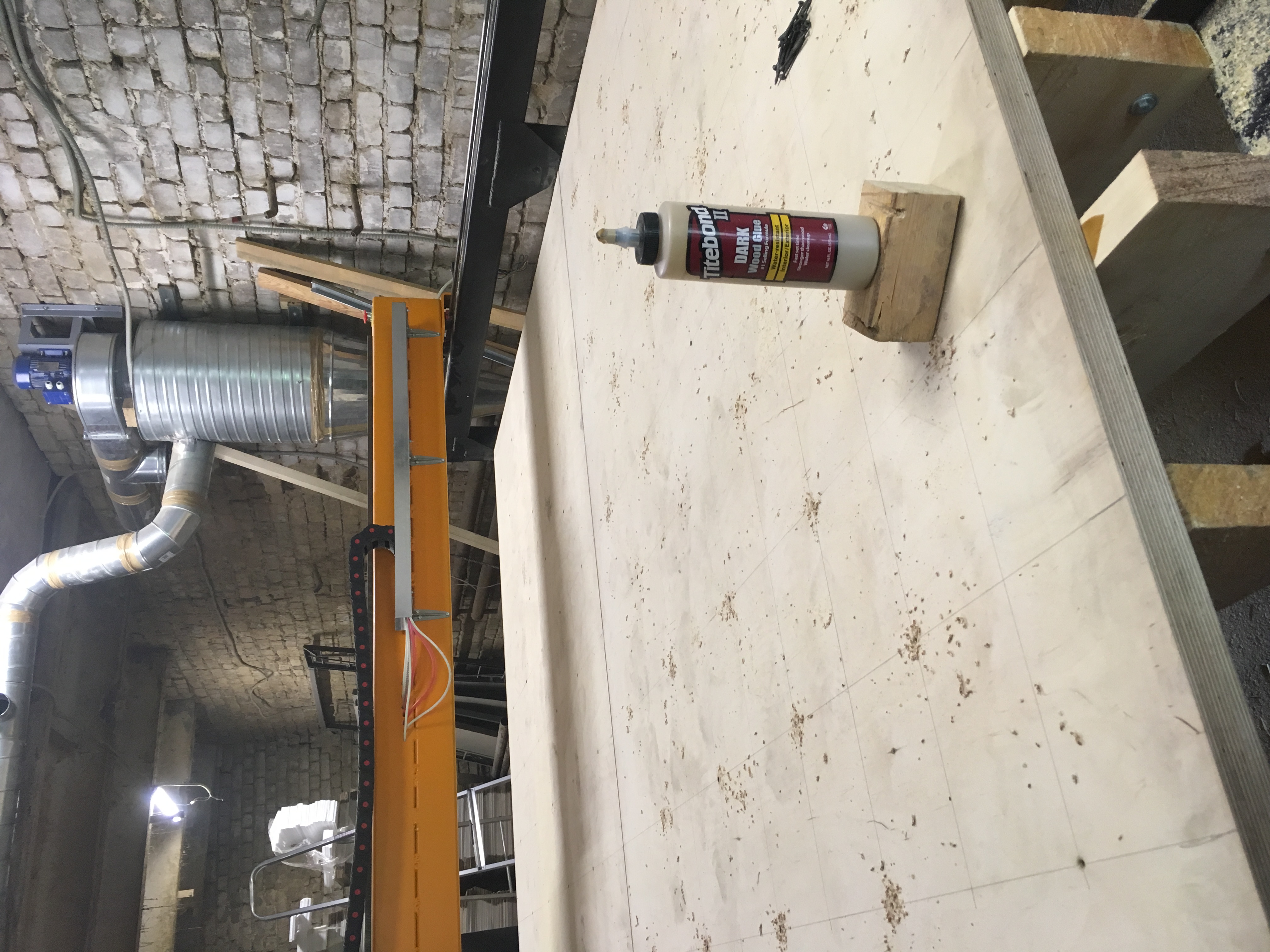

Откуда: Ivanovo
Re: Фрезерный станок по дереву,мдф,фанере,пластику 3000X2000
Сообщение not4u »
Закончили стол
IMG_1181.JPG (3589 просмотров) <a class='original' href='./download/file.php?id=116838&sid=2642458093e24aa3ecc330ed3e47b359&mode=view' target=_blank>Загрузить оригинал (2.23 МБ)</a>

Открутил шурупы фиксирующие фанеру. Стол клеил на титибон.
Установил E-Stopы.
Сегодня начну установку вытяжки. Затарился клапанами и редукторами Festo. Пневмоцилиндр китай. Открытие дросселя будет по сигналу Шпиндель вперёд
Направляющие под цепи колхозил из профилей(направляшек) Knauf 100х40
Прошу прощенья за фото. Нет возможности переворачивать тк пишу на лету с телефона.
