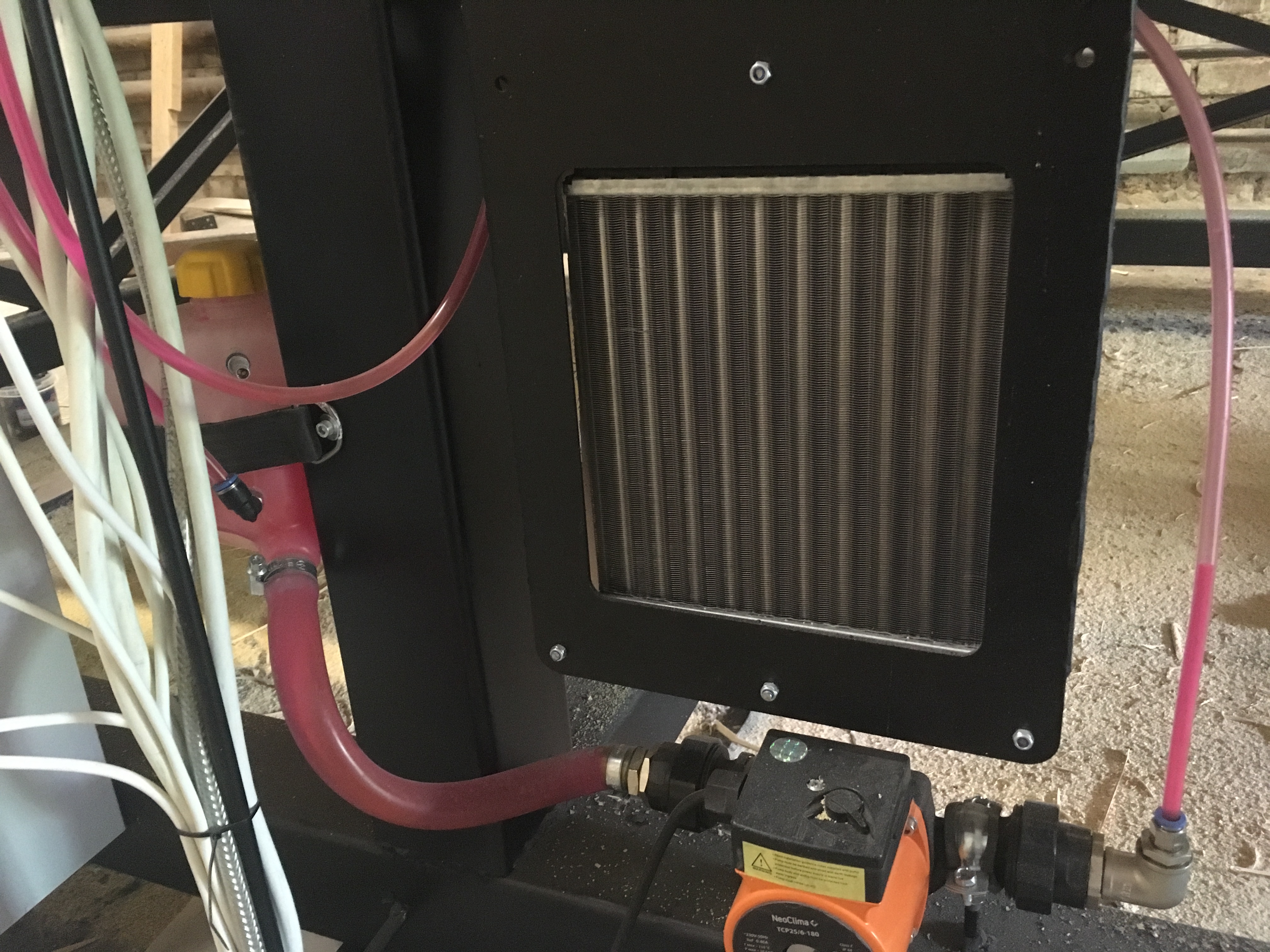

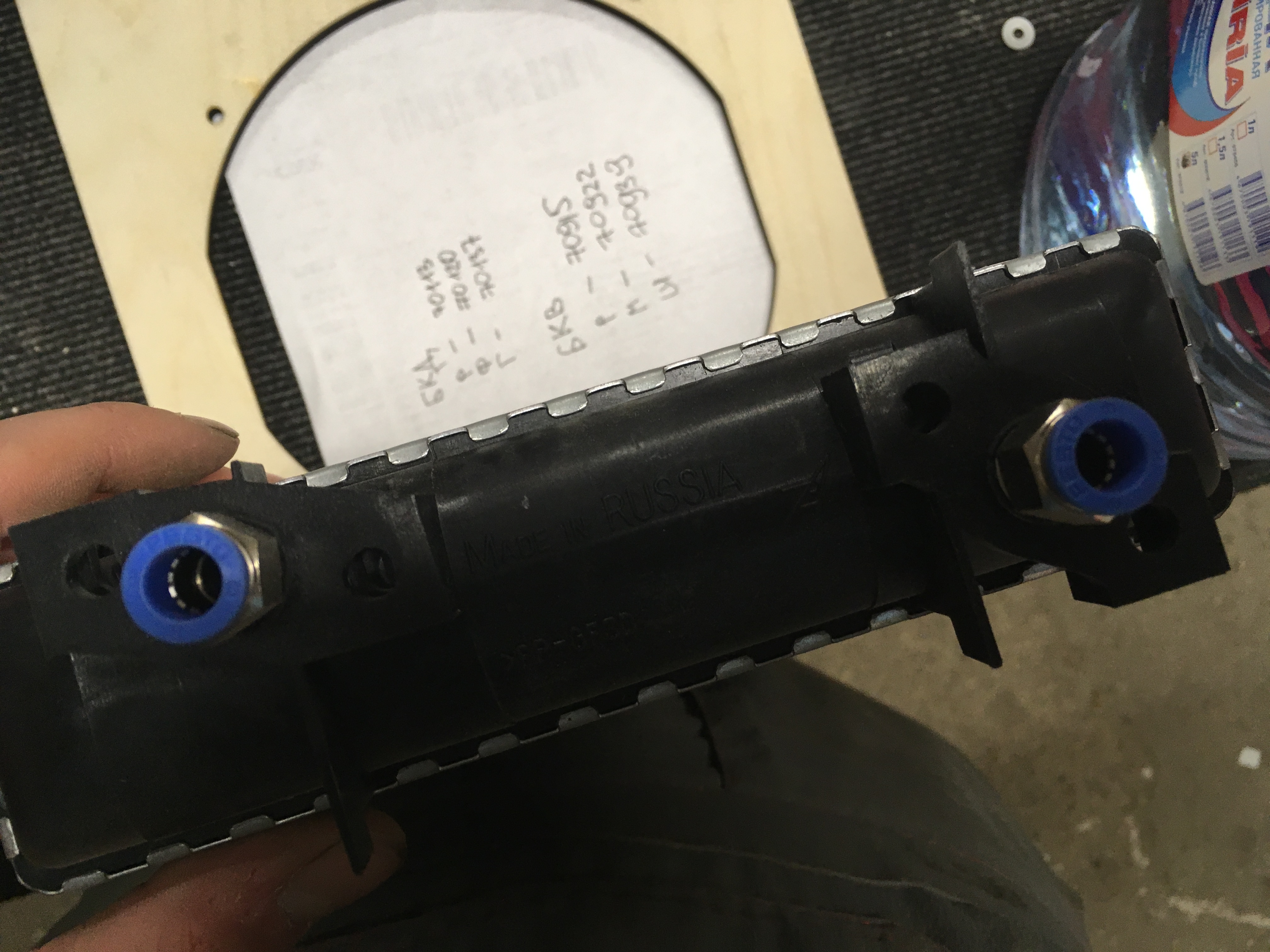

Колхоз системы охлпждения. Печка от ВАЗ2101 давление в системе 0.8бар
IMG_1193.JPG (3239 просмотров) <a class='original' href='./download/file.php?id=116878&sid=fedc2285929f1a40a1157f6217ccbaf4&mode=view' target=_blank>Загрузить оригинал (2.42 МБ)</a>
IMG_1158.JPG (3239 просмотров) <a class='original' href='./download/file.php?id=116879&sid=fedc2285929f1a40a1157f6217ccbaf4&mode=view' target=_blank>Загрузить оригинал (1.95 МБ)</a>
