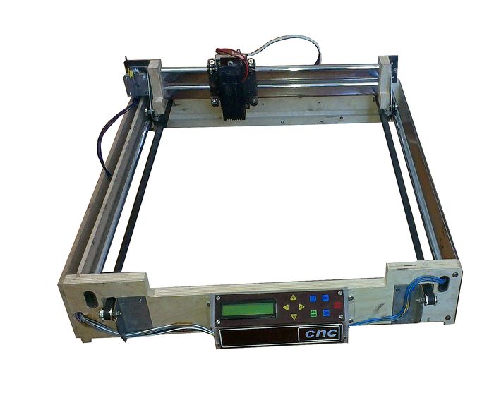

Контроллер выполнен на одной Arduino Nano. Управление кнопками, ни каких энкодеров не будет! Экран текстовый - 1602. И модуль SD-карты. Поддерживаются флешки стандарта SDHC и ниже, если проще, то любая флешка до 32GB включительно. Поддержка папок не реализована, читаются только файлы расположенные в корне флешки. Я также написал простенькую программу для подготовки картинок для выжигания лазером или нихромом. Настройка контроллера выполняется через мою программу.
2-осевой - для лазера, нихромового выжигателя или AxiDraw

ArrSoft
Сообщения: 424
Репутация: 235
Сообщение ArrSoft »
плата под ардуино и драйвера DRV 8825, так же плата под пульт (кнопки), плата сделана идентичной плате дисплея. даже по отверстиям.
переменный резистор на плате заменен делителем напряжения на резисторах смд (сначала впаял переменный, замерил).
питание не должно превышать допустимого для ардуино, так как 5в берется с модуля.
драйвера DRV 8825, питание на ардуино идет от питания драверов, через смд диод.
если диод не впаивать то можно питать разным напряжением, по отдельности, то есть на драйвера до 45в, а ардуино запитать отдельно либо через разъем, либо провод припаять от блока питания на 5в.
корпус делал из акрила (оргстекла) толщиной 5мм, лицевые крышки из 2мм, так как они вставляются в пазы, есть еще декоративная панель, я ее не прорисовал здесь, но она есть в чертежах, её толщина 9мм, кнопки из пластика 2.5мм.
платы сделаны в Dip Trace
Версия на 300 выводов бесплатная, на офф сайте можно скачать:
http://diptrace.com/rus/download-diptrace/
там можно экспортировать в DXF, и отправить на фрезеровку и сверление.
собрал этот контроллер вот в такой пульт из акрила 5мм, детали на резку собрал вместе, размеры к деталям на резку в автокадовском файле внизу.
