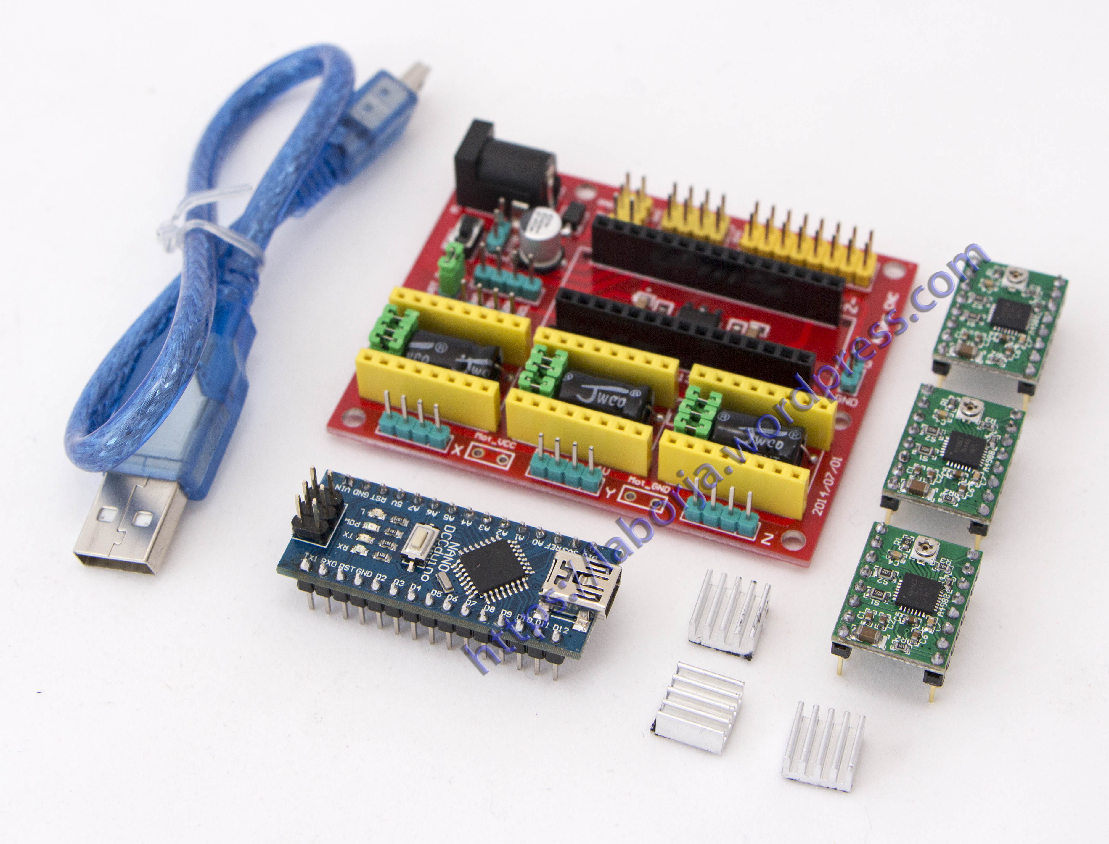

А испытания уже были? Под такую плату не получится адаптировать, чтобы плату не делать самому?

Rom327 писал(а):А испытания уже были?
Конечно, не ужели бы я выложил не известно что?
Rom327 писал(а):Под такую плату не получится адаптировать, чтобы плату не делать самому?
К сожалению нет. Сохранить разводку выводов совместимую с grbl не возможно.

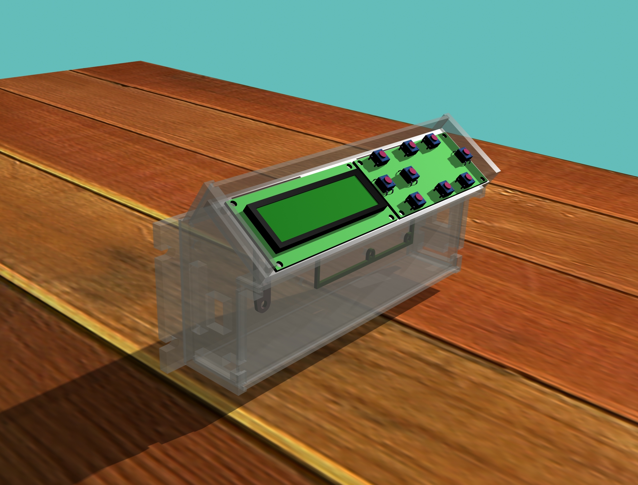

плата под ардуино и драйвера DRV 8825, так же плата под пульт (кнопки), плата сделана идентичной плате дисплея. даже по отверстиям.
переменный резистор на плате заменен делителем напряжения на резисторах смд (сначала впаял переменный, замерил).
питание не должно превышать допустимого для ардуино, так как 5в берется с модуля.
драйвера DRV 8825, питание на ардуино идет от питания драверов, через смд диод.
если диод не впаивать то можно питать разным напряжением, по отдельности, то есть на драйвера до 45в, а ардуино запитать отдельно либо через разъем, либо провод припаять от блока питания на 5в.
корпус делал из акрила (оргстекла) толщиной 5мм, лицевые крышки из 2мм, так как они вставляются в пазы, есть еще декоративная панель, я ее не прорисовал здесь, но она есть в чертежах, её толщина 9мм, кнопки из пластика 2.5мм.
платы сделаны в Dip Trace
Версия на 300 выводов бесплатная, на офф сайте можно скачать:
http://diptrace.com/rus/download-diptrace/
там можно экспортировать в DXF, и отправить на фрезеровку и сверление.
собрал этот контроллер вот в такой пульт из акрила 5мм, детали на резку собрал вместе, размеры к деталям на резку в автокадовском файле внизу.

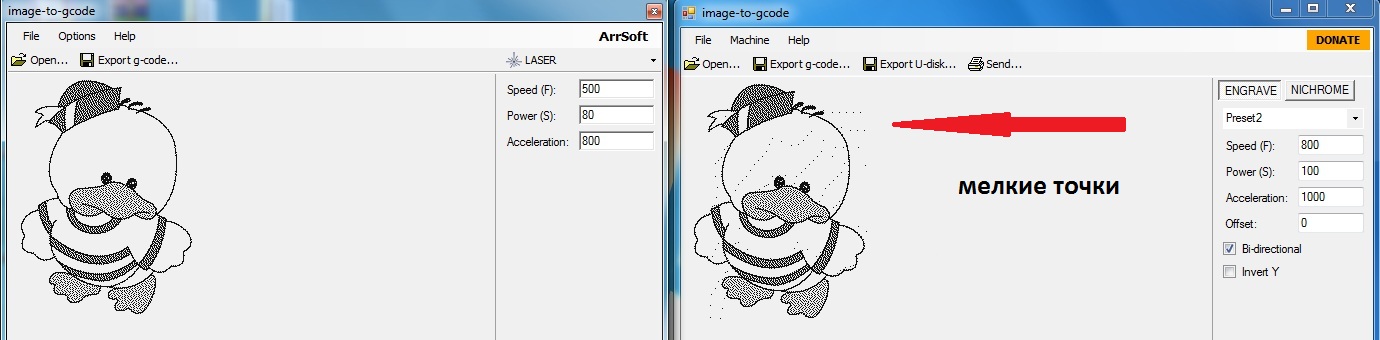

Пока плата делается, разбираюсь с программой , не большой шум из лишних точек , проверьте пожалуйста.
image to gcode (52462 просмотра) <a class='original' href='./download/file.php?id=116006&sid=78139f07852405193dcc99125d878feb&mode=view' target=_blank>Загрузить оригинал (106.03 КБ)</a>
image to gcode

Andrey_Pavkin писал(а):не большой шум из лишних точек
В следующей версии конвертера будет возможность менять яркость и контрастность, также будет возможность выбрать дизеринг (Floyd–Steinberg, Jarvis...) и может быть еще что-нибудь. Пока могу посоветовать воспользоваться, к примеру, GIMP'ом и создать черно-белое (1-бит) изображение в нем. Также можно использовать любой другой конвертер, к примеру, LaserGRBL.
