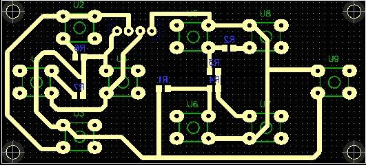

ПЛАТЫ ОТ ПОЛЬЗОВАТЕЛЕЙ
Платы для лазерного гравера, сделанные пользователями, можно найти в сообщениях: #7, #85, #93 (#136), #133 и #423.
Заметка к плате из 133 сообщения: шлейф от кнопок нужно повернуть!!!

плата под ардуино и драйвера DRV 8825, так же плата под пульт (кнопки), плата сделана идентичной плате дисплея. даже по отверстиям.
переменный резистор на плате заменен делителем напряжения на резисторах смд (сначала впаял переменный, замерил).
питание не должно превышать допустимого для ардуино, так как 5в берется с модуля.
драйвера DRV 8825, питание на ардуино идет от питания драверов, через смд диод.
если диод не впаивать то можно питать разным напряжением, по отдельности, то есть на драйвера до 45в, а ардуино запитать отдельно либо через разъем, либо провод припаять от блока питания на 5в.
корпус делал из акрила (оргстекла) толщиной 5мм, лицевые крышки из 2мм, так как они вставляются в пазы, есть еще декоративная панель, я ее не прорисовал здесь, но она есть в чертежах, её толщина 9мм, кнопки из пластика 2.5мм.
платы сделаны в Dip Trace
