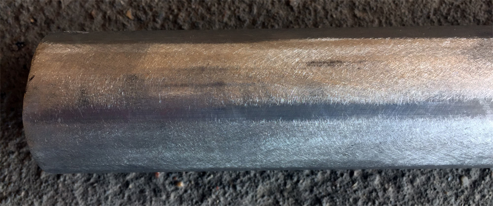

Но беглый визуальный осмотр второй трубы (50*3) показал, что она имеет разный оттенок по площади поверхности, а также продольные и не только продольные зашкуривания, выпоолненные прежположительно корд-щеткой, насащенной на УШМ, или же крупнозернистой наждачной бумагой. Причем, местами таким образом было снято по 0,5 мм материала. Иногда продольных зашкуриваний 3 и их ширина составляет сантиметры. А на торцах, так как увеличивается удельное давление инструмента, и до 1,5 мм. Внешний вид у этой трубы дикий, и сразу понятно, что с ней что-то не так.
Поначалу, увидев светлые зашкуривания на темном материале, я предположил борьбу с коррозией на складе ЗАПиП - ведь Д16 за несколько лет хранения должна темнеть. Однако, со склада ЗАПиП мне прислали фото еще ряда труб из этой партии, где все было зачищено аналогично. По этой причине мне пришлось исключить ЗАПиП из перечня потенциальных виновников. Но на 100% утверждать не берусь, так как внешний вид трубы на выходе КраМЗа попросту неизвестен.
Но я отталкиваюсь от того, что ЗАПиП вряд ли стал бы принимать 200 кг косячной трубы, чтобы потом ее чистили на складе. По этой причине логично заключить, что завод-производитель (КраМЗ) устранял следы селитры или износа оборудования для прессования. Причем, ГОСТ допускает отклоенение по диаметру до 0,5 мм, и если бы не "залеты" на торцах, то такая труба бы даже соответствовала ГОСТ. Ведь по ГОСТ можно взять и сошкурить до 0,5 мм, или до 0,4 мм, если речь про толщину стенки.
Ниже привожу фото, по которым вы сами сможете оценить эту трубу:
Общий вид (5877 просмотров) <a class='original' href='./download/file.php?id=115247&mode=view' target=_blank>Загрузить оригинал (264.4 КБ)</a>
Общий вид
На левой трубе зашкурено более трети всей площади (5877 просмотров) <a class='original' href='./download/file.php?id=115248&mode=view' target=_blank>Загрузить оригинал (351.81 КБ)</a>
Асфальтом шкурили? (5877 просмотров) <a class='original' href='./download/file.php?id=115249&mode=view' target=_blank>Загрузить оригинал (190.32 КБ)</a>
Асфальтом шкурили?
Внимание на геометрию торца - замятия. Зернистость во всей красе бонусом. (5877 просмотров) <a class='original' href='./download/file.php?id=115250&mode=view' target=_blank>Загрузить оригинал (171.59 КБ)</a>
Мое мнение - труба как с помойки. Почистили и в продажу. Интересно посмотреть на авиастроительный завод, который бы приобрел такую трубу и поставил бы даже пусть внутрь фзеляжа.
Кстати, стоимость косячной трубы в 1,5 раза выше, чем у трубы с безупречным качеством - 590 рублей/кг + НДС.
При этом интересно принять во внимание, обе трубы (42 и 50 мм) выполнены одним заводом по одному ГОСТ, но при этом имеют абсолютно разное качество. Труба 42 вообще не имеет следов зачистки - вся поверхность равномерно темная, а также нет отклонений по диаметру, выходящих за ГОСТ и к.л. проблем с торцами. Кроме того, труба с зашкуририваниями попала мне впервые, хотя ранее я многократно приобретал ее в различных компаниях, таких как "Алрос", "Инторметалл" и др.
Труба меня не устраивает по ряду причин: непрезентабильный внешений вид, нарушенная геометрия в сечении (не везде это круг), а также нарушенная геометрия торцов (которая потребует доп. обрезки, и потянет за собой пересчет всей геометрии). Я пытаюсь получить взамен другую трубу, но пока не очень успешно. С горя позвонил в "РТ-Техприемка", и там, к моему удивлению, не послали, а заинтересовались проблемой. Запросили все документы, фото и так далее. И даже уже пришло 2 ответа от разных лиц, но как-то неоднозначно пока. В одном ответе прислали страницу из ГОСТ с разделами №3.x, а в другом - повторно запросили половину того, что им было сразу прислано в документах. Перед этим обещали дозвониться до КраМЗ и сделать все нужные запросы в группе логистики.
