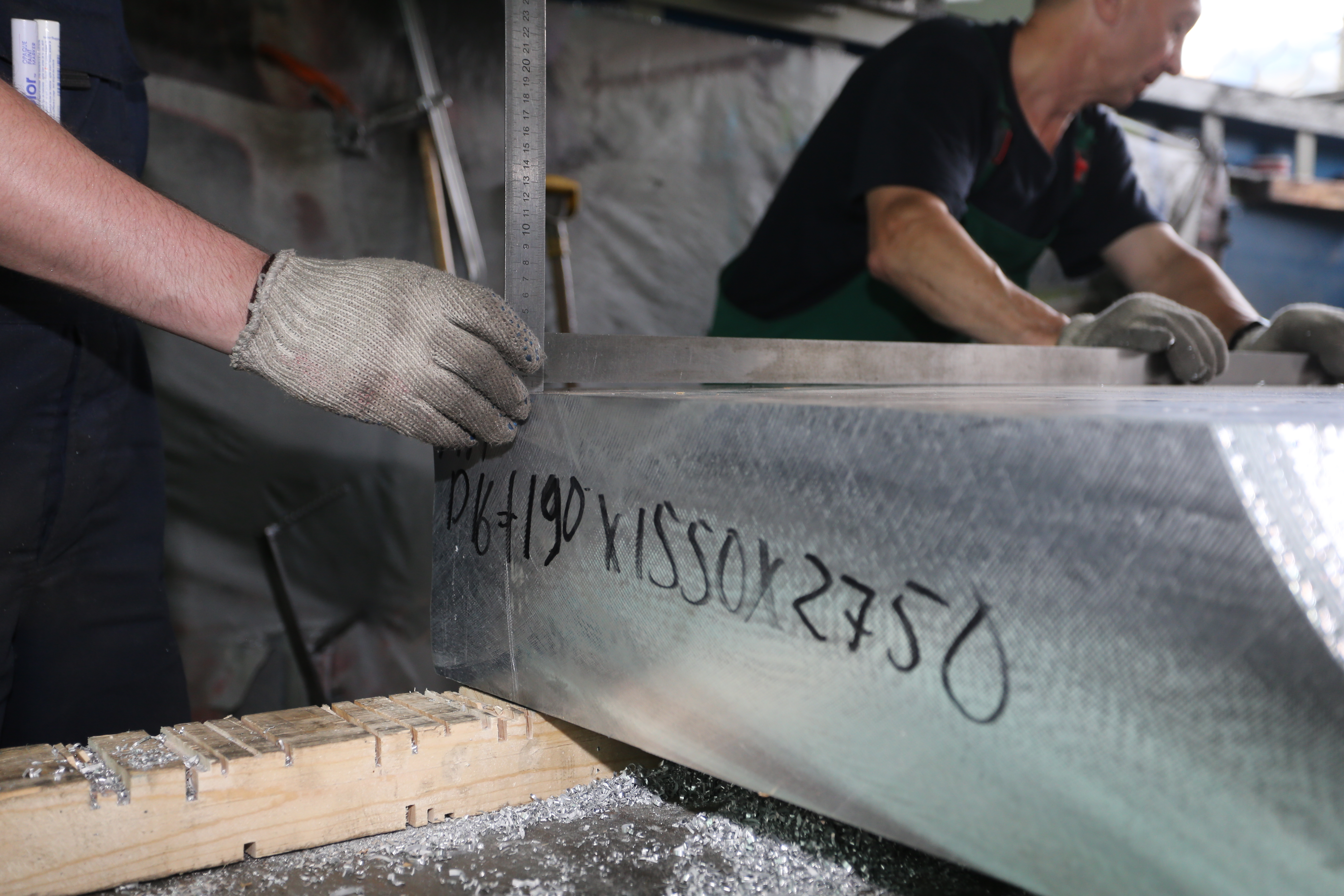

По прежнему стоит вопрос: как обеспечить точность резки, если танцору сапоги мешают при прокатке плит, и кривизна плит коррелирует с кривизной рук прокатчика?
Основной прогиб ушёл при отрезке заготовки.
До тех пор, пока у производственников в голове будет "сойдёт и так", очевидно китайцы, корейцы, европейцы и др. будут опережать отечественных производителей.
Прогиб на алюминиевой плите (вдоль волокна) на 700мм составляет 8мм (6986 просмотров) <a class='original' href='./download/file.php?id=83434&mode=view' target=_blank>Загрузить оригинал (8.99 МБ)</a>
H55R7597.JPG (6986 просмотров) <a class='original' href='./download/file.php?id=83435&mode=view' target=_blank>Загрузить оригинал (9.27 МБ)</a>
Таблица №3 из ГОСТа 17232 строго регламентирует прогиб (6986 просмотров) <a class='original' href='./download/file.php?id=83436&mode=view' target=_blank>Загрузить оригинал (78.38 КБ)</a>

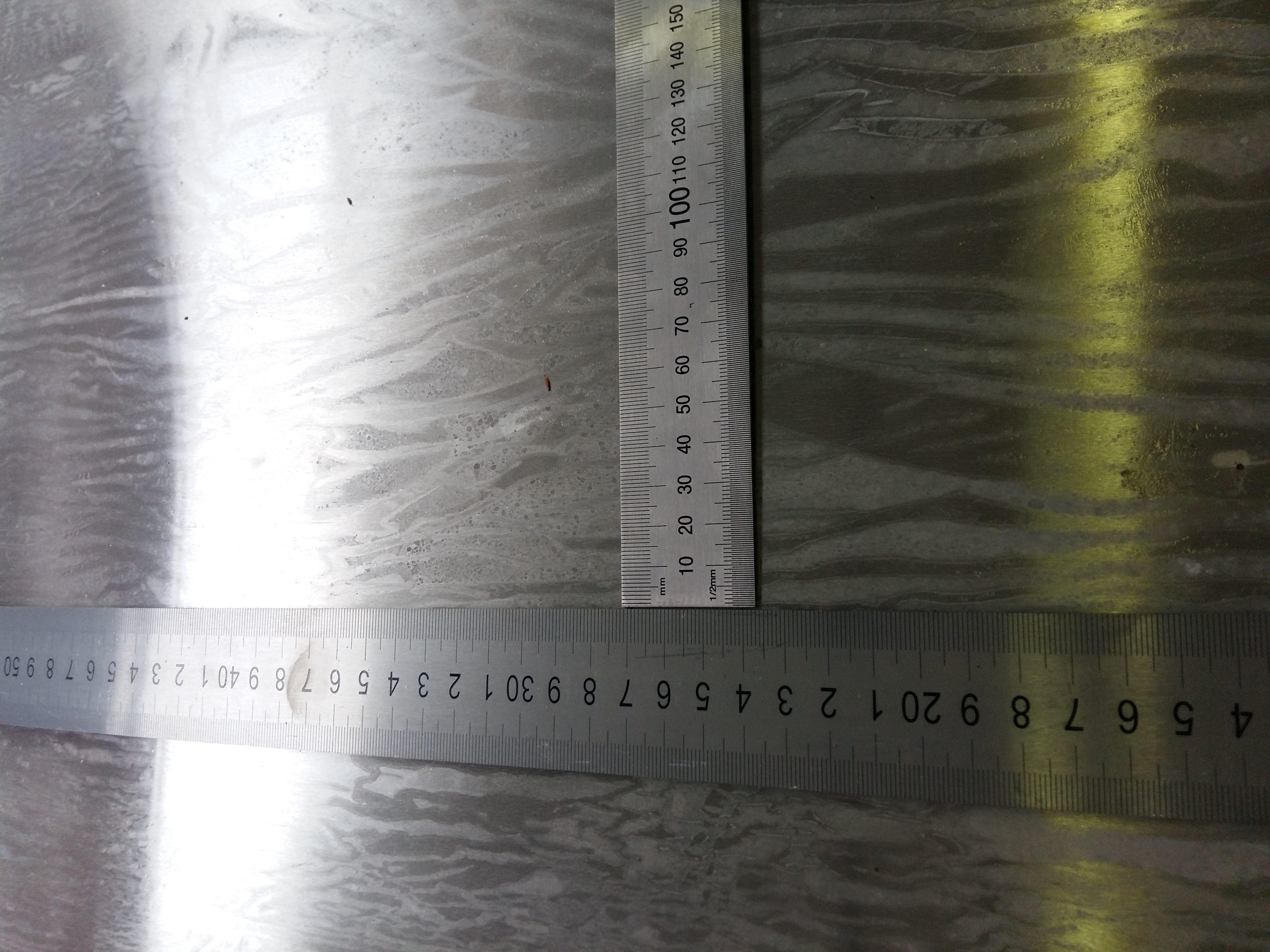

Некоторые заводы, точнее военпреды, считают, что надо брать металл напрямую у металлургических заводов. Вот если придёт такой лист--оставят себе на брак, назад не возьмут, и будет чемодан без ручки лежать дооолго. Мы же отдадим кусочками нуждающимся "фрезеровщикам" у которых чистовой 9мм и менее. И все довольны.
Заводской брак дюралюминиевого листа Д16АТ =10мм, но по рискам в полном соответствии с ГОСТом. (6871 просмотр) <a class='original' href='./download/file.php?id=92027&mode=view' target=_blank>Загрузить оригинал (2.15 МБ)</a>
Большое тёмное пятно на дюралевом листе--это тень фотографа (6871 просмотр) <a class='original' href='./download/file.php?id=92028&mode=view' target=_blank>Загрузить оригинал (1.81 МБ)</a>
Лист Д16АТ 10мм (6871 просмотр) <a class='original' href='./download/file.php?id=92029&mode=view' target=_blank>Загрузить оригинал (1.37 МБ)</a>
Лист Д16АТ 10мм

Распечатали пачку Д16АТ =6,0мм с авиатехприёмкой (АТП).
Вот такие зачистки поверхности, всё по ГОСТу.
Интересно, по EN и ASTM тоже такое в порядке вещей?
