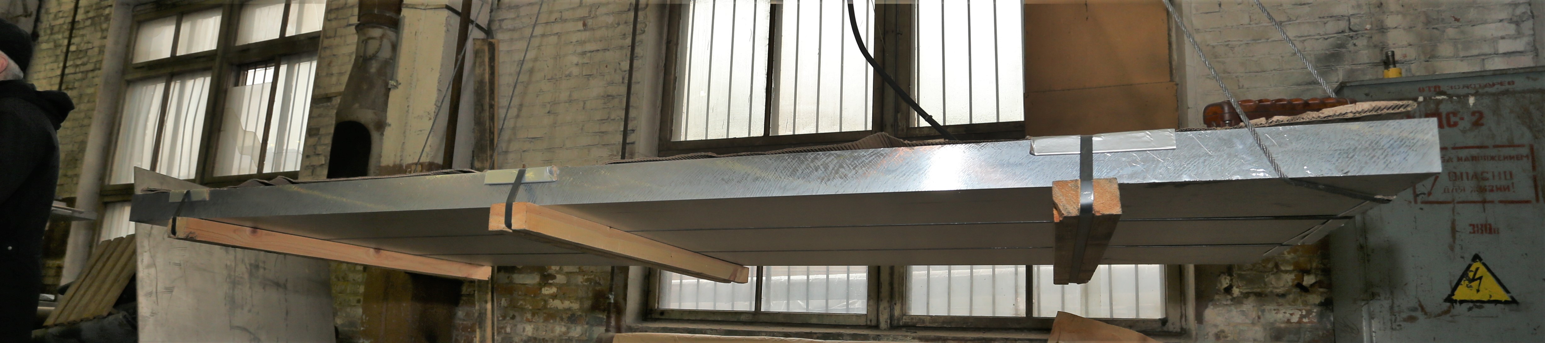

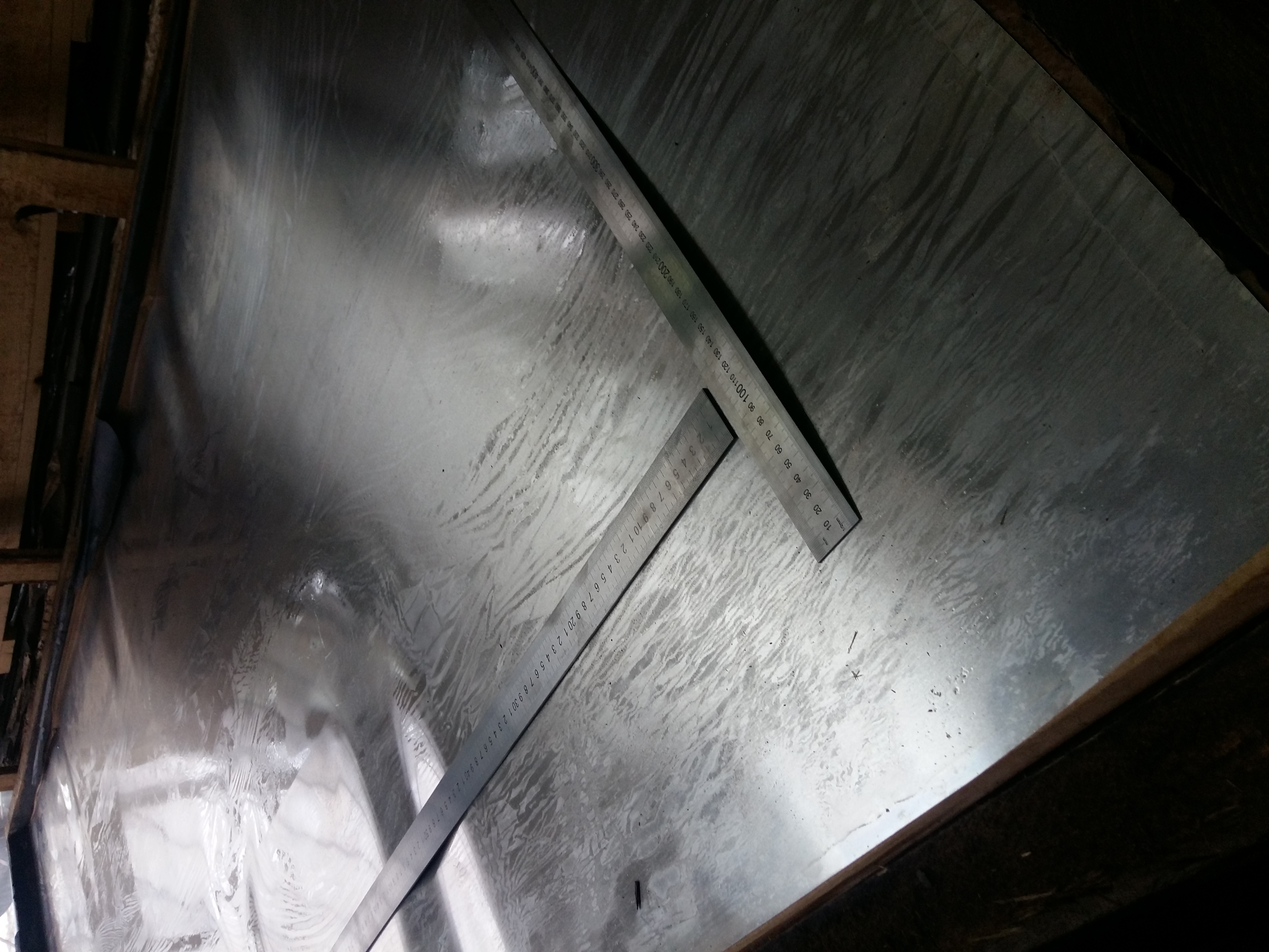

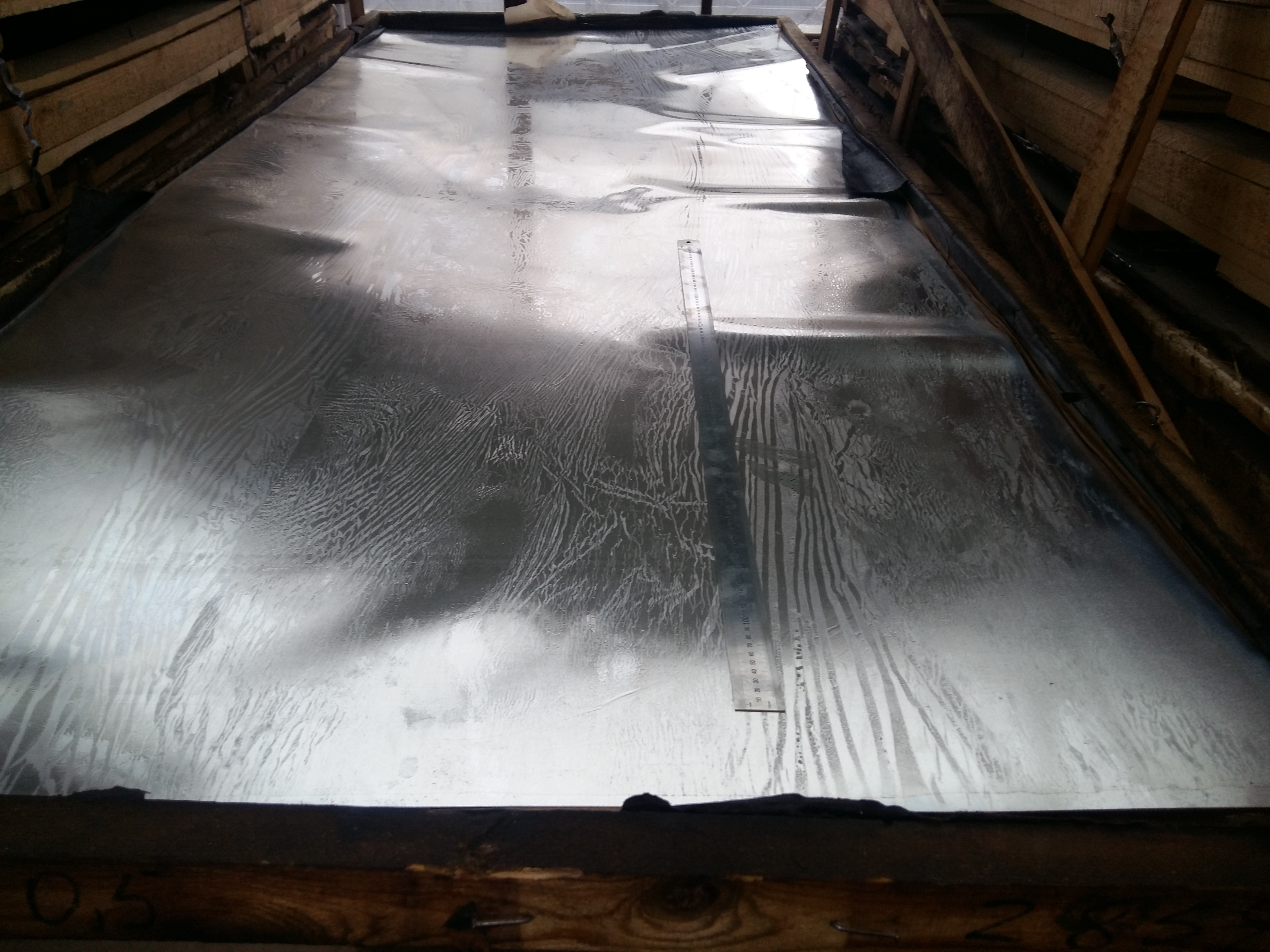

Некоторые заводы, точнее военпреды, считают, что надо брать металл напрямую у металлургических заводов. Вот если придёт такой лист--оставят себе на брак, назад не возьмут, и будет чемодан без ручки лежать дооолго. Мы же отдадим кусочками нуждающимся "фрезеровщикам" у которых чистовой 9мм и менее. И все довольны.
Заводской брак дюралюминиевого листа Д16АТ =10мм, но по рискам в полном соответствии с ГОСТом. (6506 просмотров) <a class='original' href='./download/file.php?id=92027&mode=view' target=_blank>Загрузить оригинал (2.15 МБ)</a>
Большое тёмное пятно на дюралевом листе--это тень фотографа (6506 просмотров) <a class='original' href='./download/file.php?id=92028&mode=view' target=_blank>Загрузить оригинал (1.81 МБ)</a>
Лист Д16АТ 10мм (6506 просмотров) <a class='original' href='./download/file.php?id=92029&mode=view' target=_blank>Загрузить оригинал (1.37 МБ)</a>
Лист Д16АТ 10мм
Я тоже не знаю, зачем нам периодически приделывают круги на новые дюралюминиевые листы.

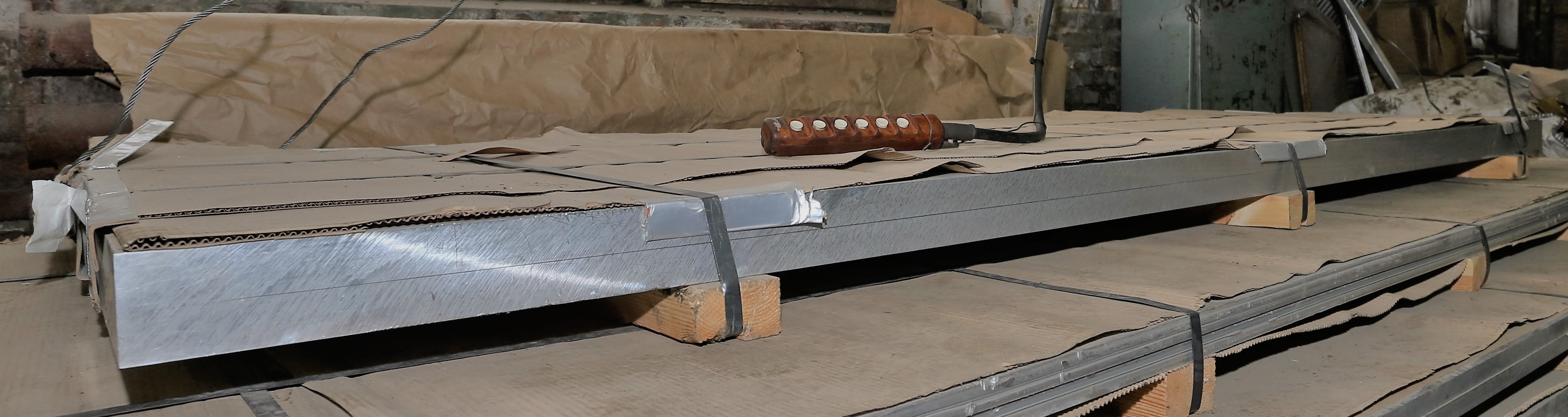

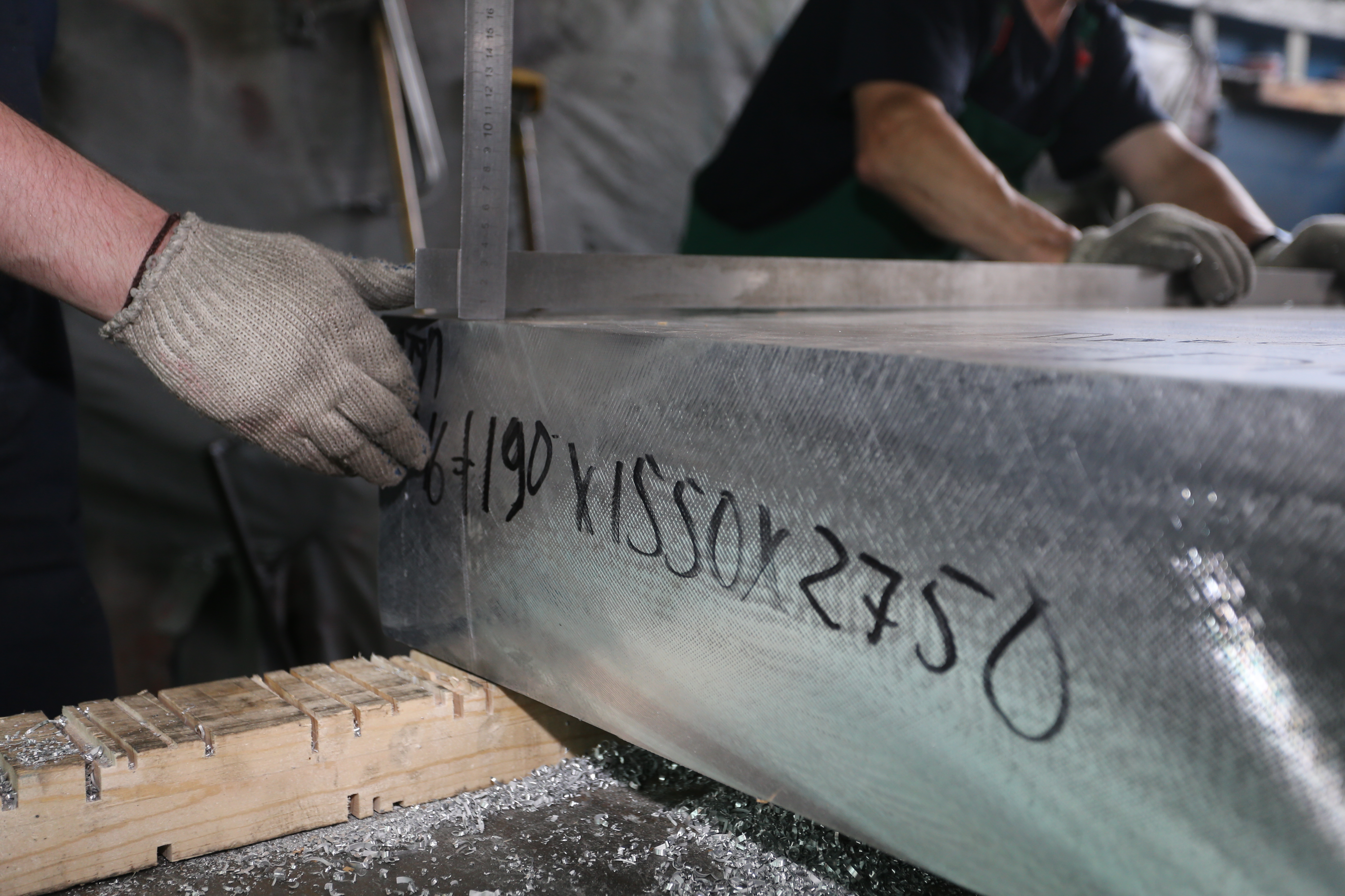

А бывает, приходит хорошая плита, Д16Т или В95Т1. Даже с обрезной кромкой.
Вот типичный пример.
Плита Д16Т 80х1150х3000мм, с фактической шириной 1230мм, всё согласно ГОСТов и ТУ.
Плита Д16Т 80х1150х3000мм (6475 просмотров) <a class='original' href='./download/file.php?id=92047&mode=view' target=_blank>Загрузить оригинал (8.64 МБ)</a>
Сбоку, как это часто бывает, видна закатанная трещина, хоть и фрезой прошли на КУМЗе, но в глубину уходит на 7-15мм с каждой стороны.
H55R3413_ОБРЕЗ.jpg (6475 просмотров) <a class='original' href='./download/file.php?id=92048&mode=view' target=_blank>Загрузить оригинал (673.05 КБ)</a>
Плита Д16Т сбоку имеет характерную линию--это корень трещины. (6475 просмотров) <a class='original' href='./download/file.php?id=92051&mode=view' target=_blank>Загрузить оригинал (687.3 КБ)</a>
Сбоку она, трещина, почти не видна.
H55R3423.JPG (6475 просмотров) <a class='original' href='./download/file.php?id=92052&mode=view' target=_blank>Загрузить оригинал (831.3 КБ)</a>
И до неё фреза дошла, чикали-резали её.
Остался приличный кусок 1350х1230мм.

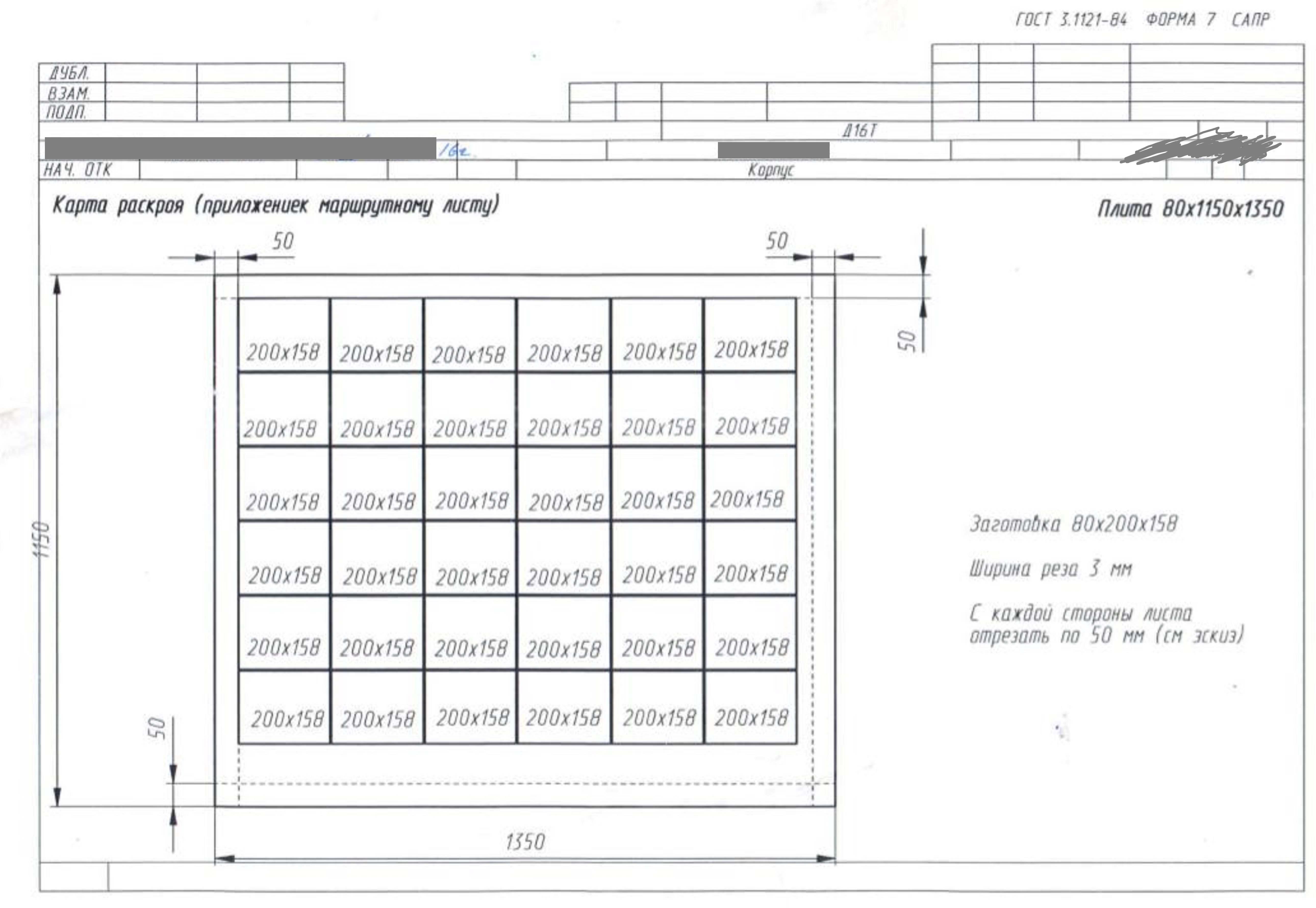

И вот очередному заказчику повезло, как раз ему подходит кусок под раскрой заготовок.
Карта была предоставлена заказчиком (6475 просмотров) <a class='original' href='./download/file.php?id=92054&mode=view' target=_blank>Загрузить оригинал (1.27 МБ)</a>
Режет детали-заготовки, габаритом не менее 158х200мм. Теперь задача для 3-го класса обычной школы: можно ли из размера 1350 сначала отрезать торец 50мм, пропил, пусть 3мм каждый, пусть заготовки 200мм в нуле-6 шт, какой должен быть остаток?
Остаток есть:
Остаток от Д16Т =80мм, примерно 120мм шириной (6475 просмотров) <a class='original' href='./download/file.php?id=92055&mode=view' target=_blank>Загрузить оригинал (1.07 МБ)</a>
Здесь зачем-то отрезАли ленточкой. (6475 просмотров) <a class='original' href='./download/file.php?id=92056&mode=view' target=_blank>Загрузить оригинал (1.35 МБ)</a>
, но никак не назовёшь его размером (1350-50-7х3-6х200)=80мм шириной, т.е. квадрат исключён,-- если верить фотографу не менее 120-140мм ширина остатка. Других остатков нет говорят.
Т.е. налицо резчик сэкономил и расположил так, что бы может кусков было чуток больше:1350--7х161, а 1230 может пустил на 200мм. Все видели на фотке целой, в упаковке, плиты, ближе к торцам трещина затёрта.

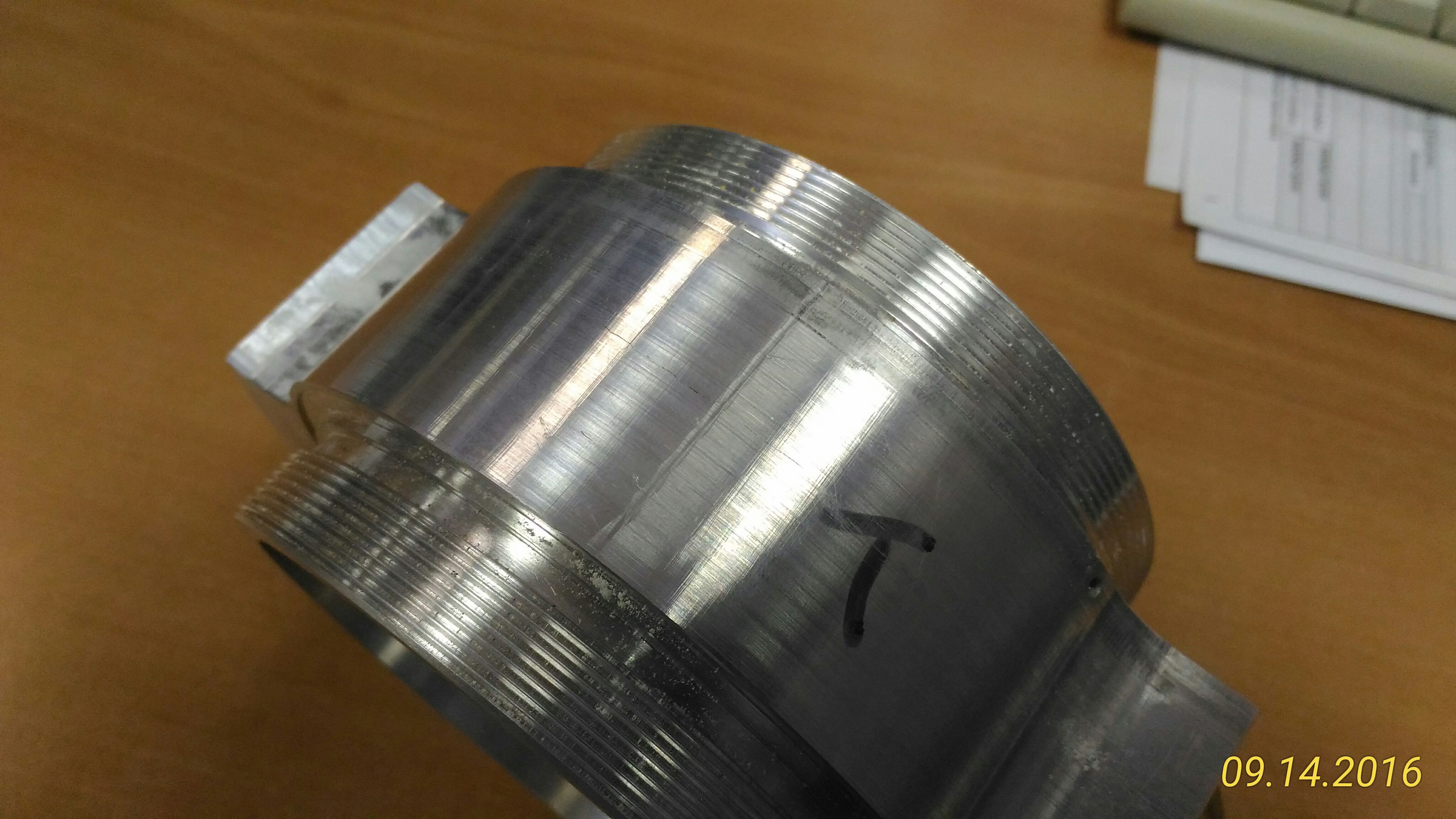

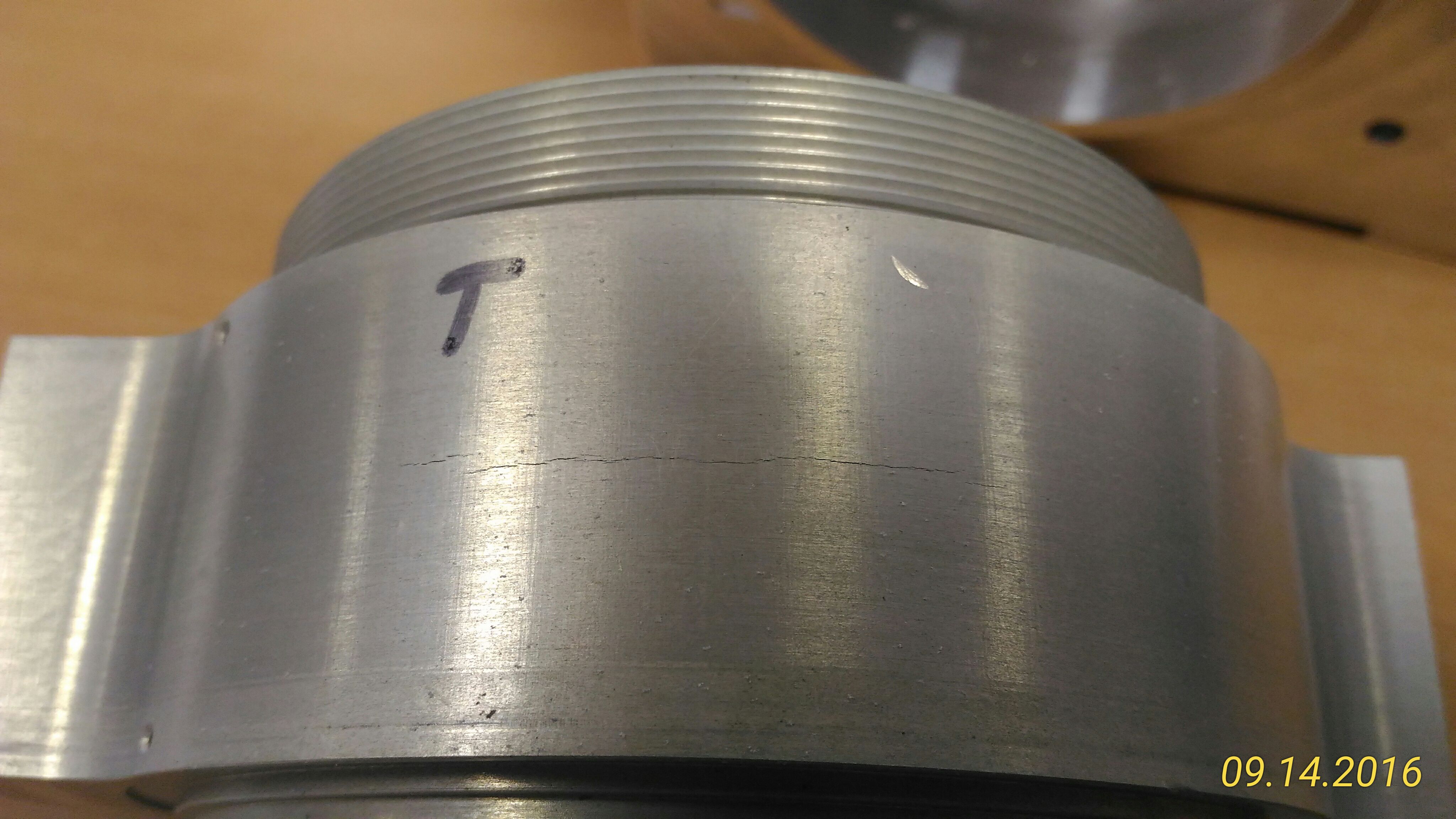

И в итоге получились детали с характерным браком, 7шт.:
P_20160914_130822_1_p.jpg (6475 просмотров) <a class='original' href='./download/file.php?id=92058&mode=view' target=_blank>Загрузить оригинал (1.01 МБ)</a>
Деталь из Д16Т (6475 просмотров) <a class='original' href='./download/file.php?id=92057&mode=view' target=_blank>Загрузить оригинал (1.06 МБ)</a>
Деталь из Д16Т
P_20160914_130923_p.jpg (6475 просмотров) <a class='original' href='./download/file.php?id=92059&mode=view' target=_blank>Загрузить оригинал (569.53 КБ)</a>
P_20160914_131006_1_p.jpg (6475 просмотров) <a class='original' href='./download/file.php?id=92060&mode=view' target=_blank>Загрузить оригинал (910.91 КБ)</a>
P_20160914_131024_p.jpg (6475 просмотров) <a class='original' href='./download/file.php?id=92061&mode=view' target=_blank>Загрузить оригинал (1.11 МБ)</a>
Пришлось к этому детективу подключать директора компании-заказчика.
Можно конечно бы подарить металл заказчику, и заново им отрезать хоть 7, хоть 20 заготовок, но у меня принципиальная позиция: если технологи не могут проконтролировать резчика, то незачем им дарить металл.
Конечно, если бы детали на половинки расклеивались бы, то заменили бы сразу.
Но тут слишком много "НО".
НО: другие обрезки "испарились"; Остаток найденный не соответствует карте резки; остаток слегка кастрирован ленточкой; Кусок отдавали последний, с клеймом, на остатке, по логике, оно должно было остаться, на нашей фотке ...3412 в левой части видно, что оно есть.
Господа!
Закладывайте от боковой кромки не менее 25-50мм.
Или заказывайте заготовки с гарантией качества.

а это не от захватов круги? или от присосок.. как-то же они кантуют заготовку через участки.
Leonid Vs
Сообщения: 1606
Репутация: 469
Откуда: г. Москва
Re: Качество российского алюминиевого проката
Сообщение Leonid Vs »
donvictorio писал(а):а это не от захватов круги? или от присосок.. как-то же они кантуют заготовку через участки.
От присосок бОльшего диаметра тоже бывает. Тут как круговая зачистка.

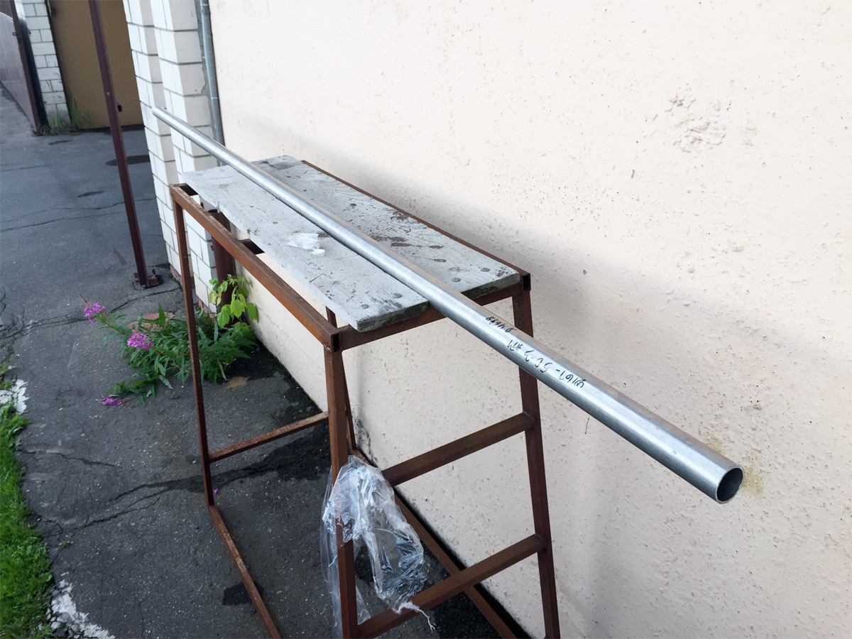

Сейчас хотелось бы рассказать о трубе, которую я получил.
Труба прессованная 42*8*3000 Д16Т АТП пр-ва КРАМЗ, номер партии Д2688, ГОСТ 18482-79, сертификат "РТ-Техприемка" №4243-1 от 06.06.2017. Отличное качество - блестящая темная поверхность без изъянов. Отличные допуски и благородный вид. Фото даже не привожу, так как нет смысла. Не труба, а картинка!

Но беглый визуальный осмотр второй трубы (50*3) показал, что она имеет разный оттенок по площади поверхности, а также продольные и не только продольные зашкуривания, выпоолненные прежположительно корд-щеткой, насащенной на УШМ, или же крупнозернистой наждачной бумагой. Причем, местами таким образом было снято по 0,5 мм материала. Иногда продольных зашкуриваний 3 и их ширина составляет сантиметры. А на торцах, так как увеличивается удельное давление инструмента, и до 1,5 мм. Внешний вид у этой трубы дикий, и сразу понятно, что с ней что-то не так.
Поначалу, увидев светлые зашкуривания на темном материале, я предположил борьбу с коррозией на складе ЗАПиП - ведь Д16 за несколько лет хранения должна темнеть. Однако, со склада ЗАПиП мне прислали фото еще ряда труб из этой партии, где все было зачищено аналогично. По этой причине мне пришлось исключить ЗАПиП из перечня потенциальных виновников. Но на 100% утверждать не берусь, так как внешний вид трубы на выходе КраМЗа попросту неизвестен.
Но я отталкиваюсь от того, что ЗАПиП вряд ли стал бы принимать 200 кг косячной трубы, чтобы потом ее чистили на складе. По этой причине логично заключить, что завод-производитель (КраМЗ) устранял следы селитры или износа оборудования для прессования. Причем, ГОСТ допускает отклоенение по диаметру до 0,5 мм, и если бы не "залеты" на торцах, то такая труба бы даже соответствовала ГОСТ. Ведь по ГОСТ можно взять и сошкурить до 0,5 мм, или до 0,4 мм, если речь про толщину стенки.
Ниже привожу фото, по которым вы сами сможете оценить эту трубу:

На левой трубе зашкурено более трети всей площади (5499 просмотров) <a class='original' href='./download/file.php?id=115248&mode=view' target=_blank>Загрузить оригинал (351.81 КБ)</a>
Асфальтом шкурили? (5499 просмотров) <a class='original' href='./download/file.php?id=115249&mode=view' target=_blank>Загрузить оригинал (190.32 КБ)</a>
Асфальтом шкурили?
Внимание на геометрию торца - замятия. Зернистость во всей красе бонусом. (5499 просмотров) <a class='original' href='./download/file.php?id=115250&mode=view' target=_blank>Загрузить оригинал (171.59 КБ)</a>
Мое мнение - труба как с помойки. Почистили и в продажу. Интересно посмотреть на авиастроительный завод, который бы приобрел такую трубу и поставил бы даже пусть внутрь фзеляжа.
Кстати, стоимость косячной трубы в 1,5 раза выше, чем у трубы с безупречным качеством - 590 рублей/кг + НДС.
При этом интересно принять во внимание, обе трубы (42 и 50 мм) выполнены одним заводом по одному ГОСТ, но при этом имеют абсолютно разное качество. Труба 42 вообще не имеет следов зачистки - вся поверхность равномерно темная, а также нет отклонений по диаметру, выходящих за ГОСТ и к.л. проблем с торцами. Кроме того, труба с зашкуририваниями попала мне впервые, хотя ранее я многократно приобретал ее в различных компаниях, таких как "Алрос", "Инторметалл" и др.
Труба меня не устраивает по ряду причин: непрезентабильный внешений вид, нарушенная геометрия в сечении (не везде это круг), а также нарушенная геометрия торцов (которая потребует доп. обрезки, и потянет за собой пересчет всей геометрии). Я пытаюсь получить взамен другую трубу, но пока не очень успешно. С горя позвонил в "РТ-Техприемка", и там, к моему удивлению, не послали, а заинтересовались проблемой. Запросили все документы, фото и так далее. И даже уже пришло 2 ответа от разных лиц, но как-то неоднозначно пока. В одном ответе прислали страницу из ГОСТ с разделами №3.x, а в другом - повторно запросили половину того, что им было сразу прислано в документах. Перед этим обещали дозвониться до КраМЗ и сделать все нужные запросы в группе логистики.
Что касается ЗАПиП, то менеджер такие вопросы не решает и просто передает все Леониду. Леонид на словах обещал помочь и найти трубу получше, но пока конкретники не было - договорились, что все состоится на будущей неделе. То есть, завтра и далее.
Вот такая вот ситуация.
