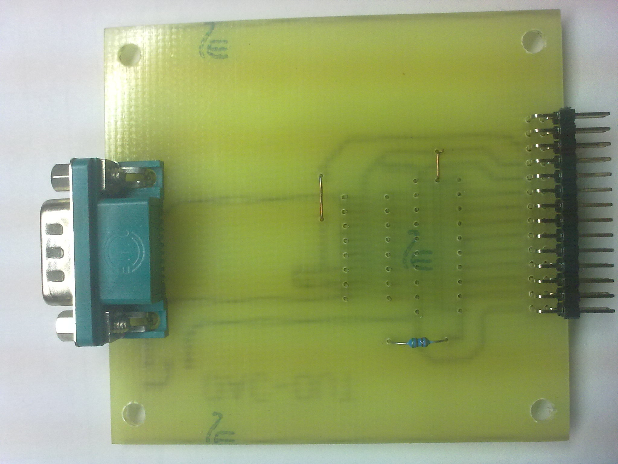

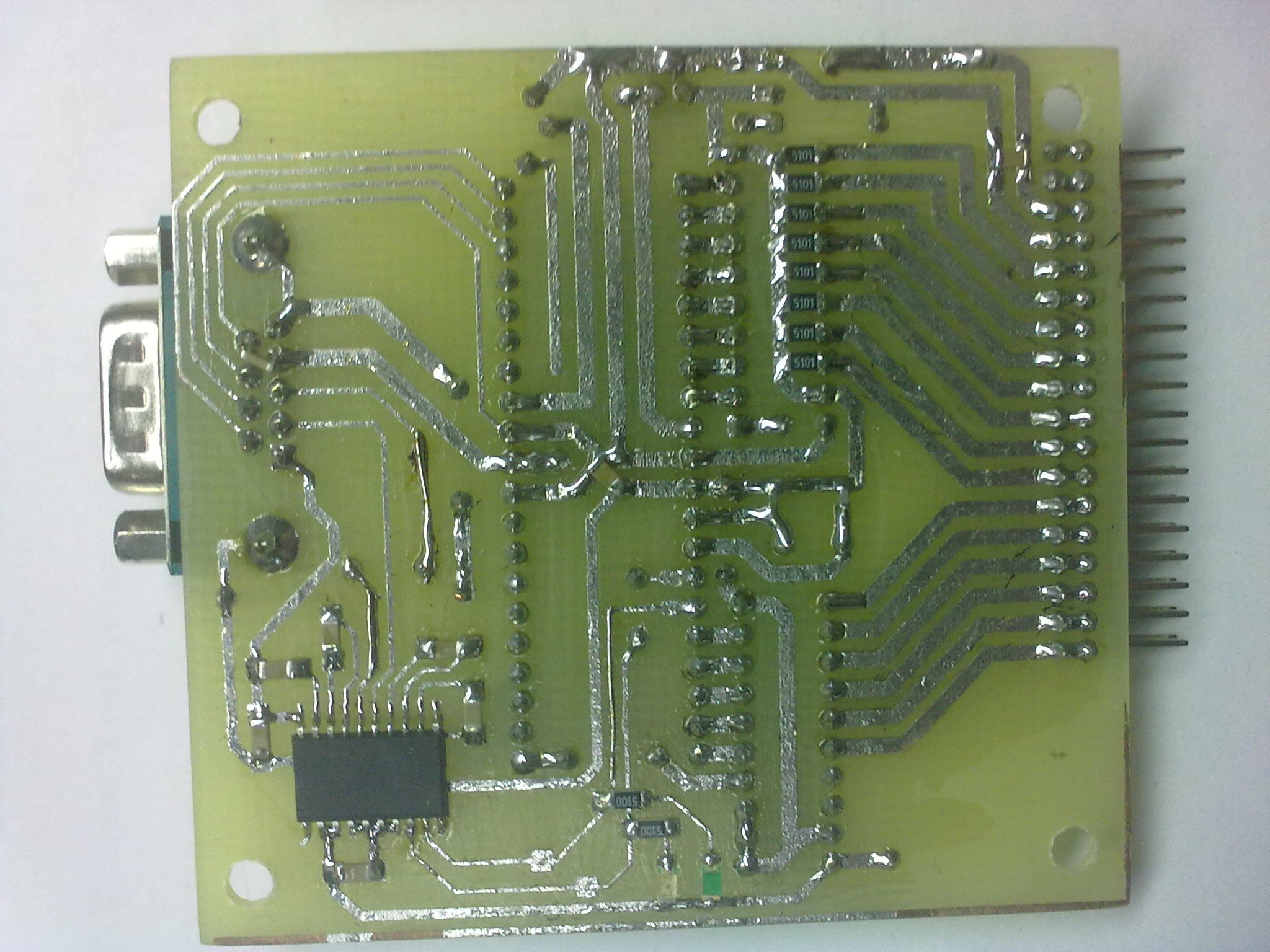

Я пошёл по 3-му пути менее затратному
Собрал на микроконтроллере контроллер ввода вывода по Modbus
Он имеет 48 in 24 out 3ADC 0-5v, 1DAC 0-10v

david1920 писал(а):Я пошёл по 3-му пути менее затратному
PS Я как то поднимал тему про самодельный контроллер MODBUS для сигналов периферией(не для управления двигателями)но она неприжилась
Добрый вечер.
"На данный момент сделал плату MODBUS 24in-24out-4ain-1aout (MEGA16+8-ми битный цап на шпиндель(PWM нехочу)"
Вот третий путь меня тоже заинтересовал, с ATMEGA -ми я знаком.
Может есть какие нибудь библиотеки по MODBUS, схема включения ATMEGA 16 по USART наверное? Через какую микросхему у Вас подключено? Не поделитесь информацией на эту тему

В первых вариантах ставил max232
Сейчас использую ADM3251
Шина мультиплексная
Частота опроса 48in24out1dac3adc примерно 30Гц

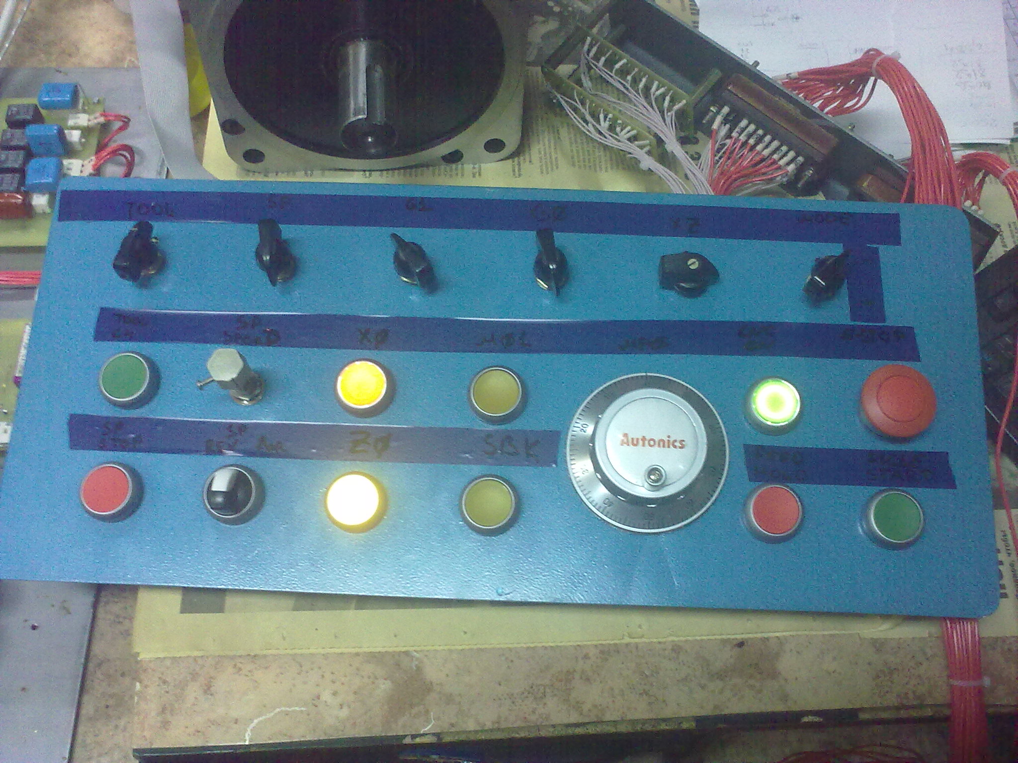

Всё это чудо должно управлять ТПК

david1920 писал(а):Всё это чудо должно управлять ТПК
А это что такое?..

max232 потому что в компе rs232
А по плате --Это входа ADC место для резисторов подтяжки
