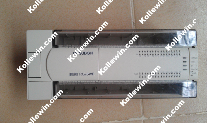

Вот у меня такой модуль появился FX2N-64-001,практический аналог вашей платы Mitsubishi GX совместимый PLC контроллер.
Не подскажите с чего начать подключение по Modbus

Я думаю сначала надо в настройках EMC указать скорость,адреса, передачи и настроить количество входов выходов которые будут использованы при работе с контроллером
Затем в контроллер прописать программу работы с ModBus
Ну и соответственно соединить входа выхода ЕМС с входами выходами которые будут передаваться в контроллер
Далее два варианта
1 у тебя PLC полноценный поэтому грузить ЕМС выполнением лишней логики нет о программу ЭА обрабатывать в контроллере
2 Программу ЭА обрабатывать в ЕМС а PLC использовать для ввода вывода
Я пошёл по 3-му пути менее затратному
Собрал на микроконтроллере контроллер ввода вывода по Modbus
Он имеет 48 in 24 out 3ADC 0-5v, 1DAC 0-10v
PS Я как то поднимал тему про самодельный контроллер MODBUS для сигналов периферией(не для управления двигателями)но она неприжилась
