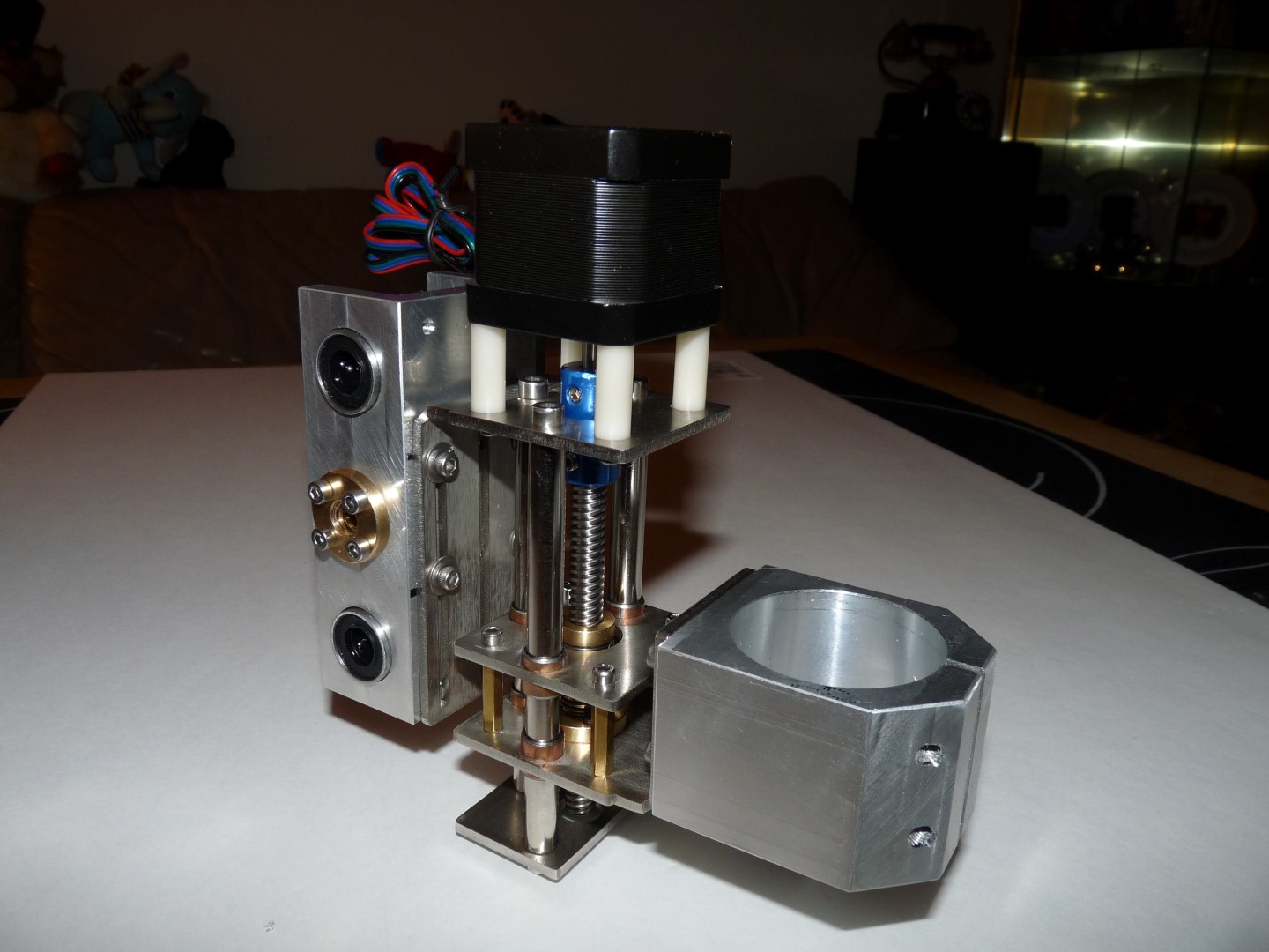

Ось Z практически готова к установке
P1010185 (Large).JPG (4392 просмотра) <a class='original' href='./download/file.php?id=114495&sid=3e47c7a985d397ab5997cfd5d051e60e&mode=view' target=_blank>Загрузить оригинал (234.79 КБ)</a>
P1010187 (Large).JPG (4392 просмотра) <a class='original' href='./download/file.php?id=114496&sid=3e47c7a985d397ab5997cfd5d051e60e&mode=view' target=_blank>Загрузить оригинал (212.16 КБ)</a>
P1010184 (Large).JPG (4392 просмотра) <a class='original' href='./download/file.php?id=114497&sid=3e47c7a985d397ab5997cfd5d051e60e&mode=view' target=_blank>Загрузить оригинал (252.63 КБ)</a>

Сообщение exe »
я бы добавил снизу нижнюю опору для винта, у вас сейчас получился рычаг, который снижает жесткость конструкции,
и наверное стоило крепление шагового двигателя пустить через опору с радиально-упорным подшипником, поскольку сейчас вся осевая нагрузка ложится на подшипники шаговика, что не есть гуд.

Shkryab
Сообщения: 143
Зарегистрирован: 15 июн 2017, 21:25
Репутация: 18
Настоящее имя: Леонидыч
Откуда: Страна, которой нет
Сообщение Shkryab »
Вас не затруднит измерить расстояние от оси направляющих по X до оси шпинделя?
Спасибо.
Сообщения: 2096
exe писал(а):я бы добавил снизу нижнюю опору для винта, у вас сейчас получился рычаг, который снижает жесткость конструкции,
Ну какая там может быть жесткость конструкции? Один вылет шпинделя по отношению к направляющим оси Х - направляющие при центральном положении каретки будут прогибаться на половину толщины платы. Ну и играть будет соответственно.
Gas, не обижайтесь, но даже сталька тут не поможет - валы прогнутся под тяжестью системы.
