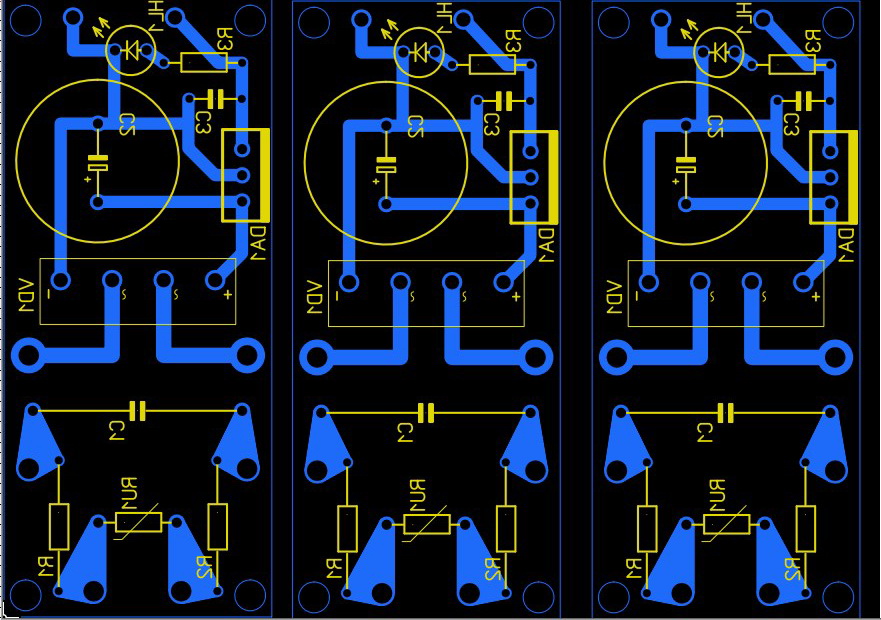

Да, я отклеивал и переклеивал, но у меня платы была 120х200.
Если у Вас заготовка 100х150 то для создания правильной УП и карты высот Вам нужно расположить все три платы на одном поле, и потом только создавать уп и в Candle снимать карту высот на все три платы.
То есть уп должна содержать платы на всю заготовку сразу, иначе вам придется для следующей платы сдвигать в ручную 0 (в начало резки 2-й заготовки перемещаем фрезу, закрываем Candle и по новой грузим УП, обнуляем координаты при необходимости) и снова снимать карту высот, применять ее и снова резать.
Кстати в чем оригинал платы делали? Если Layout то скиньте файлик попробую помараковать над примером расположения плат.
Созданием файла для CooperCAM я не занимался еще, мне по моей схеме из Layout помогли сделать CooperCAM
Для полноты понимания вставлю картинку как должно быть
Просто скрин из Layout (4675 просмотров) <a class='original' href='./download/file.php?id=114012&mode=view' target=_blank>Загрузить оригинал (198.27 КБ)</a>

chiffa писал(а):Всем привет. Немного странная ситуация с этим станком (или не с ним :) ). Вообщем, есть заготовка текстолита 100*150 ... Каждую плату запускаю отдельно ...
Наверно нужно запускать все 3 платы вместе, как пишет Mkishimoto.

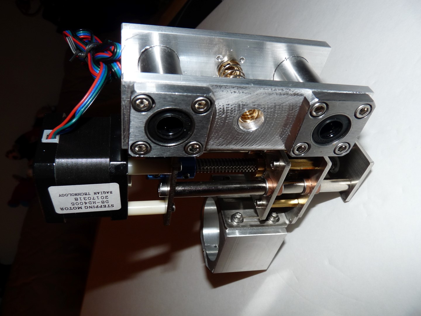

Ось Z практически готова к установке
P1010185 (Large).JPG (4415 просмотров) <a class='original' href='./download/file.php?id=114495&mode=view' target=_blank>Загрузить оригинал (234.79 КБ)</a>
P1010187 (Large).JPG (4415 просмотров) <a class='original' href='./download/file.php?id=114496&mode=view' target=_blank>Загрузить оригинал (212.16 КБ)</a>
P1010184 (Large).JPG (4415 просмотров) <a class='original' href='./download/file.php?id=114497&mode=view' target=_blank>Загрузить оригинал (252.63 КБ)</a>

Сообщение exe »
я бы добавил снизу нижнюю опору для винта, у вас сейчас получился рычаг, который снижает жесткость конструкции,
и наверное стоило крепление шагового двигателя пустить через опору с радиально-упорным подшипником, поскольку сейчас вся осевая нагрузка ложится на подшипники шаговика, что не есть гуд.
P1010187-(Large).jpg (4388 просмотров) <a class='original' href='./download/file.php?id=114499&mode=view' target=_blank>Загрузить оригинал (229.77 КБ)</a>

Вас не затруднит измерить расстояние от оси направляющих по X до оси шпинделя?
Спасибо.
Сообщения: 2096
exe писал(а):я бы добавил снизу нижнюю опору для винта, у вас сейчас получился рычаг, который снижает жесткость конструкции,
Ну какая там может быть жесткость конструкции? Один вылет шпинделя по отношению к направляющим оси Х - направляющие при центральном положении каретки будут прогибаться на половину толщины платы. Ну и играть будет соответственно.
Gas, не обижайтесь, но даже сталька тут не поможет - валы прогнутся под тяжестью системы.
