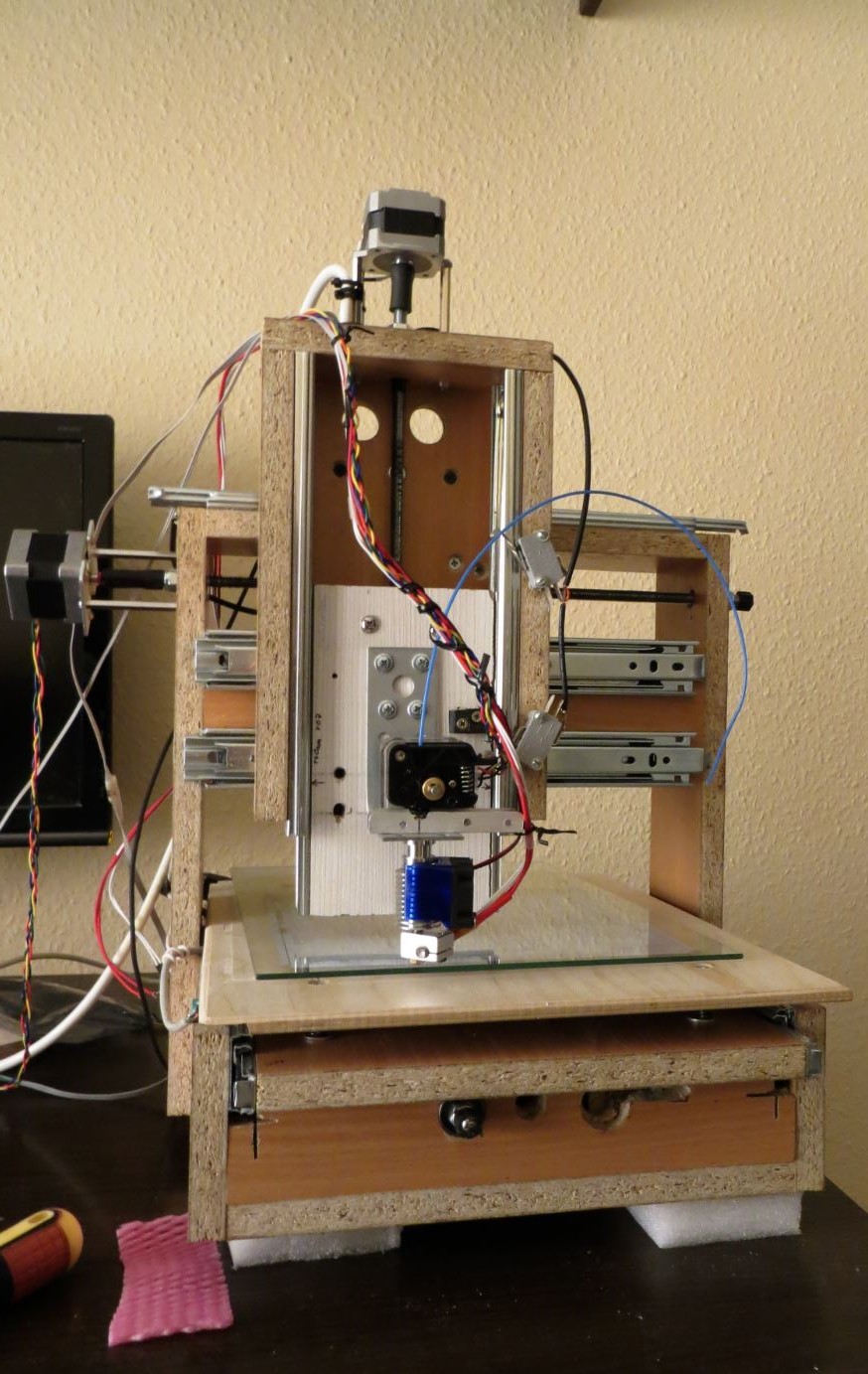

ЧПУ фрезер из ЛДСП переделваем в 3D принтер
Сообщение Lenivo »
Легким движением руки переделываем ЧПУ фрезер из ЛДСП......... переделываем ......... действительно легким............переделываем в 3D принтер:
1. Снимаем шпиндель без разбора станка, просто выкручивая оси:
ЧПУ из ДСП - 20   25 05 2017г.JPG (5231 просмотр) <a class='original' href='./download/file.php?id=112510&sid=28021762ccd2bceb45064c5ee37120a9&mode=view' target=_blank>Загрузить оригинал (148.6 КБ)</a>
ЧПУ из ДСП - 21   25 05 2017г.JPG (5231 просмотр) <a class='original' href='./download/file.php?id=112511&sid=28021762ccd2bceb45064c5ee37120a9&mode=view' target=_blank>Загрузить оригинал (159.03 КБ)</a>
2.Изготовляем держатель для печатающей головки из стандартного строительного уголка (уголок можно было бы взять и побольше, но на период отладки решил применить такой, а потом "посмотреть"):
ЧПУ из ДСП - 22   25 05 2017г.JPG (5231 просмотр) <a class='original' href='./download/file.php?id=112512&sid=28021762ccd2bceb45064c5ee37120a9&mode=view' target=_blank>Загрузить оригинал (304.09 КБ)</a>
3. Крепим к оси Z:
ЧПУ из ДСП - 23   25 05 2017г.JPG (5231 просмотр) <a class='original' href='./download/file.php?id=112513&sid=28021762ccd2bceb45064c5ee37120a9&mode=view' target=_blank>Загрузить оригинал (151.57 КБ)</a>
4. Снимаем предметный столик и убираем жесткие лаги из ЛДСП и ставим регулируемые пружинные винты:
ЧПУ из ДСП - 24   25 05 2017г.JPG (5231 просмотр) <a class='original' href='./download/file.php?id=112514&sid=28021762ccd2bceb45064c5ee37120a9&mode=view' target=_blank>Загрузить оригинал (124.05 КБ)</a>
ЧПУ из ДСП - 25   25 05 2017г.JPG (5231 просмотр) <a class='original' href='./download/file.php?id=112515&sid=28021762ccd2bceb45064c5ee37120a9&mode=view' target=_blank>Загрузить оригинал (233.35 КБ)</a>
5. Монтируем подогревающий элемент столика через асбо шнур (продается у торгующих печным оборудованием для строительства бань) и стекло . Я всё наметил и убрал до окончательной наладки принтера.
ЧПУ из ДСП - 26   25 05 2017г.JPG (5231 просмотр) <a class='original' href='./download/file.php?id=112516&sid=28021762ccd2bceb45064c5ee37120a9&mode=view' target=_blank>Загрузить оригинал (119.62 КБ)</a>
6. Почти готовый портал 3D принтера:
ЧПУ из ДСП - 27   25 05 2017г.JPG (5231 просмотр) <a class='original' href='./download/file.php?id=112517&sid=28021762ccd2bceb45064c5ee37120a9&mode=view' target=_blank>Загрузить оригинал (255.74 КБ)</a>
7. Подключаем плату управления RAMPS 1.4 под управлением ARDUINO с экраном, энкодером, зуммером и SD картой:
ЧПУ из ДСП - 28   25 05 2017г.JPG (5231 просмотр) <a class='original' href='./download/file.php?id=112518&sid=28021762ccd2bceb45064c5ee37120a9&mode=view' target=_blank>Загрузить оригинал (104.51 КБ)</a>
Оси двигаются. Подача работает. Но концевые выключатели придется перепаивать - раньше начальный и конечный концевые выключатели были распараллелены на одной оси и подключены к одному пину. А у этой платы - каждый выключатель работает на свой пин.
Вроде все тесты проходят - на программе управления репитер хост - оси двигаются, миллиметры совпадают в командах и в движении осей, головка греется до нужной температуры, подача пластика происходит нормально, вентиляторы крутятся - Но запускаю печатать пробную программу "кубик" - Мне выдается ошибка " Активный экструдер О " и все останавливается. Короче надо разбираться в настройках - а это куда сложней, чем разобраться в настройках фрезера.

Крепление печатающей головки Hot END 3d принтера
Сообщение Lenivo »
Вот ещё несколько более подробных фото крепления печатающей головки Hot END 3d принтера:
Стандартный строительный уголок имеет большие отверстия диаметром 11 мм. В это отверстие очень хорошо крепиться Hot END 3d принтера - за верхнюю гайку - штуцер для приёма пластикового прутка. Причем ничего не надо подпиливать и дорабатывать.
ЧПУ из ДСП - 22   25 05 2017г.JPG (5202 просмотра) <a class='original' href='./download/file.php?id=112523&sid=28021762ccd2bceb45064c5ee37120a9&mode=view' target=_blank>Загрузить оригинал (304.09 КБ)</a>
Также на уголок очень хорошо ложиться шаговый двигатель NEMA 17, с механизмом подачи пластикового прутка. Для крепления двигателя применяем алюминиевый швеллер 10*15 мм, в котором сверлим отверстия для крепления к двигателю и к уголку. А также отверстия для гайки Hot END 3d принтера и отверстия для хомутов, чтобы закрепить провод нагревателя, термистора и вентилятора, идущие от Hot END 3d принтера. В уголке сверлим два отверстия под 3мм резьбу для крепления швеллера и это ВСЁ.
ЧПУ из ДСП - 29   25 05 2017г.JPG (5202 просмотра) <a class='original' href='./download/file.php?id=112520&sid=28021762ccd2bceb45064c5ee37120a9&mode=view' target=_blank>Загрузить оригинал (71.78 КБ)</a>
ЧПУ из ДСП - 30   25 05 2017г.JPG (5202 просмотра) <a class='original' href='./download/file.php?id=112521&sid=28021762ccd2bceb45064c5ee37120a9&mode=view' target=_blank>Загрузить оригинал (89.04 КБ)</a>
ЧПУ из ДСП - 31   25 05 2017г.JPG (5202 просмотра) <a class='original' href='./download/file.php?id=112522&sid=28021762ccd2bceb45064c5ee37120a9&mode=view' target=_blank>Загрузить оригинал (113.38 КБ)</a>

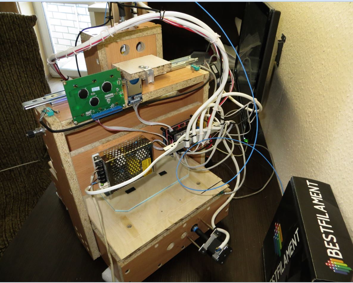

Сильно помучался с прошивкой Marlin 1.1.1. , с ней так и не удалось начать печатать. Загрузил более раннюю прошивку Marlin 1.0.6.
С ней удалось начать печатать. Но там как-то по другому надо настраивать экран и SD карту. Сделал те же действия по настройке экрана, что и на Marlin 1.1.1. - а прошивка отругалась, что такие действия не поддерживаются. Надо короче переставлять библиотеки на более ранние и разбираться в настройках.
Кубик с гранью 10 мм - печатался 11 минут, а кубик с гранью 15 мм печатался уже 45 минут. я специально остановил печать и не допечатал верхние закрывающие слои, чтобы посмотреть заполнение - Сетка и Соты. Печатал без подогрева на стекле, помазанном обувным клеем. Держалось хорошо - еле отодрал. На 15 мм кубике - по углам 15 мм точно , а по центру граней 14,5 мм -а говорят, что у PLA пластика усадки нет.
Кубики 10 и 15 мм    1.JPG (4885 просмотров) <a class='original' href='./download/file.php?id=113068&sid=28021762ccd2bceb45064c5ee37120a9&mode=view' target=_blank>Загрузить оригинал (128.56 КБ)</a>
Кубики 10 и 15 мм    2.JPG (4885 просмотров) <a class='original' href='./download/file.php?id=113069&sid=28021762ccd2bceb45064c5ee37120a9&mode=view' target=_blank>Загрузить оригинал (41.63 КБ)</a>
Кубики 10 и 15 мм    3.JPG (4885 просмотров) <a class='original' href='./download/file.php?id=113070&sid=28021762ccd2bceb45064c5ee37120a9&mode=view' target=_blank>Загрузить оригинал (70.22 КБ)</a>
Приделал провода и разместил платы и экран на корпусе сверху, а энкодер с боку:
3d принтер  1           01 06 2017.JPG (4885 просмотров) <a class='original' href='./download/file.php?id=113071&sid=28021762ccd2bceb45064c5ee37120a9&mode=view' target=_blank>Загрузить оригинал (190.33 КБ)</a>
3d принтер  2           01 06 2017.JPG (4885 просмотров) <a class='original' href='./download/file.php?id=113072&sid=28021762ccd2bceb45064c5ee37120a9&mode=view' target=_blank>Загрузить оригинал (148.96 КБ)</a>
3d принтер  3           01 06 2017.JPG (4885 просмотров) <a class='original' href='./download/file.php?id=113073&sid=28021762ccd2bceb45064c5ee37120a9&mode=view' target=_blank>Загрузить оригинал (129.17 КБ)</a>

Lenivo писал(а):На 15 мм кубике - по углам 15 мм точно , а по центру граней 14,5 мм -а говорят, что у PLA пластика усадки нет.
Такой сильной - точно нет, это не усадка. Печатали без охлаждения?
На головке стоит вентилятор для охлаждения - он включался при печати, а на деталь обдува не было.
Самое главное печатать стал. Ну более-менее. Я так понимаю, много чего ещё надо доделывать - лежит горячий столик на 12/24 вольта, куплены керамические сопротивления и твердотельное реле для столика на 220 вольт. Похоже надо ставить дополнительный вентилятор на охлаждение драйверов - через 30 минут работы - движки как-то с трудом стали тягать каретки.
Надо разбираться с экраном. Вроде было сделано, блин и опять двадцать пять -снова настраивать и разбираться. А ещё и Репитер хост на более раннюю версию переставил тоже. Блин, с настройкой фрезера на порядок всё проще и быстрее было.

Lenivo писал(а):на деталь обдува не было.
Ну вот Вам и объяснение скукоживания маленького кубика из PLA. Слои просто не успевают остывать, идет деформация разогретого мягкого пластика.

Первым делом решил напечатать обдув.
Configurable_40mm_fan_extruder.JPG (4773 просмотра) <a class='original' href='./download/file.php?id=113175&sid=28021762ccd2bceb45064c5ee37120a9&mode=view' target=_blank>Загрузить оригинал (106.02 КБ)</a>
Из четырёх деталей, нормально напечаталась -первая , а самая большая - по ней были сплошные косяки - то слайсер не хотел её обрабатывать - не замкнутые вектора, то принтер по ней стартовать не хотел ( вырубал программу и всё). Слайсер сделал в итоге по ней коды, но как то не оптимально. Первая деталь напечаталась за 1 час. Вторую деталь принтер 2,5 часа мурыжил , а потом вообще отказался работать. Для обдува деталей приладил временный бумажный фартук - который от вентилятора воздушный поток направлял на деталь.
Первые детали 2 06 2017.JPG (4773 просмотра) <a class='original' href='./download/file.php?id=113173&sid=28021762ccd2bceb45064c5ee37120a9&mode=view' target=_blank>Загрузить оригинал (159.17 КБ)</a>
Через 2,5 часа печати второй детали шаговые движки стали пропускать шаги - причем по многу - на сантиметр не до двигал каретку.. Подумал перегреваются и поставил им на обдув мощный вентилятор, но они слегка теплые.
Вентилятор для охлахждения двигателей.JPG (4773 просмотра) <a class='original' href='./download/file.php?id=113172&sid=28021762ccd2bceb45064c5ee37120a9&mode=view' target=_blank>Загрузить оригинал (147.31 КБ)</a>
Либо это экструдер - стал больше тока потреблять, так как он "протёк" и возможно поменялось его энергопотребление, либо блок питания стал глючить от нагрева - он 4,2А - то есть почти на пределе -для фрезера его было с запасом только на движки, а движки и экструдер 3 d принтера ему уже в притык по нагрузке.
Экструдер протек.JPG (4773 просмотра) <a class='original' href='./download/file.php?id=113174&sid=28021762ccd2bceb45064c5ee37120a9&mode=view' target=_blank>Загрузить оригинал (101.89 КБ)</a>
Код посылал с компьютера, так как печатал с прошивки 1.0.6 - а на ней экран с картой не запустились. Это очень не удобно - пытаешься на компьютере открыть другую программу и принтер начинает "спотыкаться".
Первая деталь напечаталась - уже хорошо, (а на вторую - принтер сказал ВСЁ хватит пока, давай дальше налаживай). Короче надо думать и анализировать. Но как то, уже можно что-то печатать.

Marlin 1.1.2 - до настроилась. JERK - поставил сперва в 0,5 , а затем в 1 и стало нармально печатать, только медленно. Тестовый кубик 10 мм слайсер пишет печать 14 минут, а реально 39 минут.
Экструдер разобрал -прочистил и всё промотал ФУМ -лентой - уплотнительная лента для водопроводной резьбы.
* "Jerk" specifies the minimum speed change that requires acceleration.
* When changing speed and direction, if the difference is less than the
* value set here, it may happen instantaneously.
#define DEFAULT_XJERK 1
#define DEFAULT_YJERK 1
#define DEFAULT_ZJERK 1
#define DEFAULT_EJERK 20
Также поставил терморезистор на пока неиспользуемый слот подогревателя стола - прямо чтобы на плате температуру мерил - без вентилятора температура быстро растёт - я включил внешний вентилятор на 35 С и температура опустилась до 23 С градусов.
Напечатал с SD карты две мелких детали. Сейчас прикидываю если большую деталь слайсер пишет время печати 2 часа - то реально он её будет мурыжить 6 часов. Н-даа.
Lenivo
Сообщения: 82
Зарегистрирован: 08 май 2017, 20:26
Репутация: 16
Re: Как делать станки нельзя.
Сообщение Lenivo »
Самая большая деталька печаталась 4 часа 15 минут и принтер напечатал её от начала до конца и не перегрелся.
Только коды - для неё слайсер сделал всё-таки неправильно - не зря ругался на незамкнутые вектора. В результате стенки напечатались с дырками - внутри куча стяжек от переходов. Надо будет теперь прорабатывать подготовку к печати. Хотя смотрел по слоям -все слои и неправильные показавал замкнутыми и с тройным обводом пластиком, а тут вообще часть напечатана одним слоем пластика, а кое где и пропуски в слое.
Но да ладно печатает, хотя и медленно, но печатает с карты в автономном режиме - уже хорошо.
Обдув для охлахждения деталей 1.JPG (4676 просмотров) <a class='original' href='./download/file.php?id=113247&sid=28021762ccd2bceb45064c5ee37120a9&mode=view' target=_blank>Загрузить оригинал (185.77 КБ)</a>
Обдув для охлахждения деталей 2.JPG (4676 просмотров) <a class='original' href='./download/file.php?id=113248&sid=28021762ccd2bceb45064c5ee37120a9&mode=view' target=_blank>Загрузить оригинал (126.37 КБ)</a>
Обдув для охлахждения деталей 3.JPG (4676 просмотров) <a class='original' href='./download/file.php?id=113249&sid=28021762ccd2bceb45064c5ee37120a9&mode=view' target=_blank>Загрузить оригинал (87.96 КБ)</a>
ИТОГО полторы недели до первой нормальной детали от старта переделки фрезера в 3D принтер. Основной функционал делает, остались мелочи - мелкие доделки. Мелкие , но нудные. Точность, на мой взгляд, вполне нормальная. Ну и думать надо -делать или делать принтер на рельсах -время есть, ещё не все комплектующие доехали до меня.
