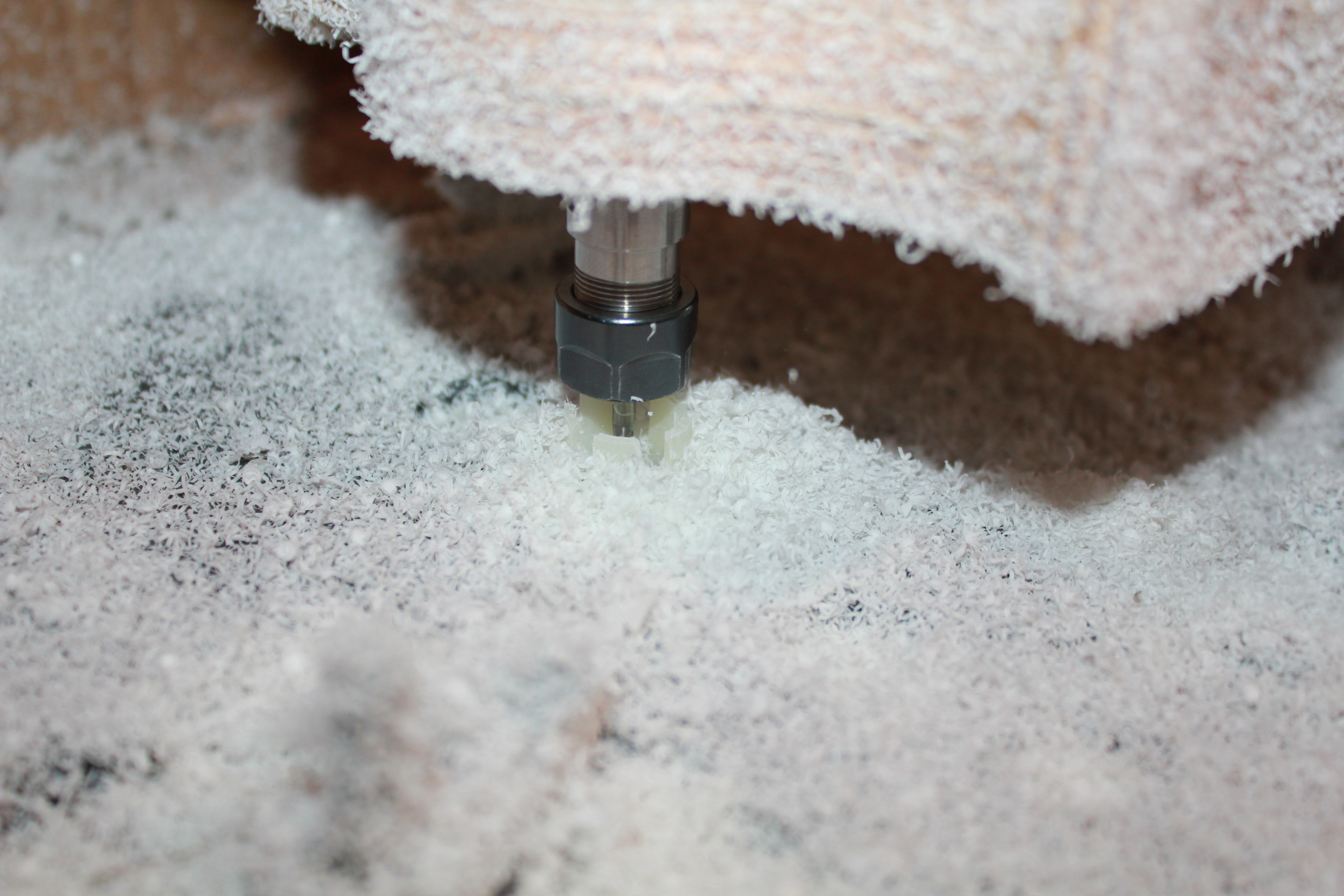

Ну вот не могу не похвастаться, закончил сейчас фрезеровку комплекта деталей из капролона. Делал за два установа без каких либо хитрых приспособ. В принципе результат более чем устроил. А главное я получил незабываемые ощущения от работы в SolidCAM ну и конечно же опыт в выборе очередности операций обработки
IMG_4247.JPG (5702 просмотра) <a class='original' href='./download/file.php?id=111490&mode=view' target=_blank>Загрузить оригинал (5.11 МБ)</a>
IMG_4252.JPG (5702 просмотра) <a class='original' href='./download/file.php?id=111491&mode=view' target=_blank>Загрузить оригинал (5.67 МБ)</a>

первое фото красивое, прямо пейзаж такой зимний:)
А детали потом "доводили" или это из под фрезы такие гладкие?
Re: Как делать станки нельзя.
Ничего толком не доводил, кроме того что там где радиус сверху, так вот за неимением сферической фрезы большого диаметра, делал конусной R=0.25, и из за этого ворса много было, пришлось скальпелем поскоблить, как молодую картошку:-)

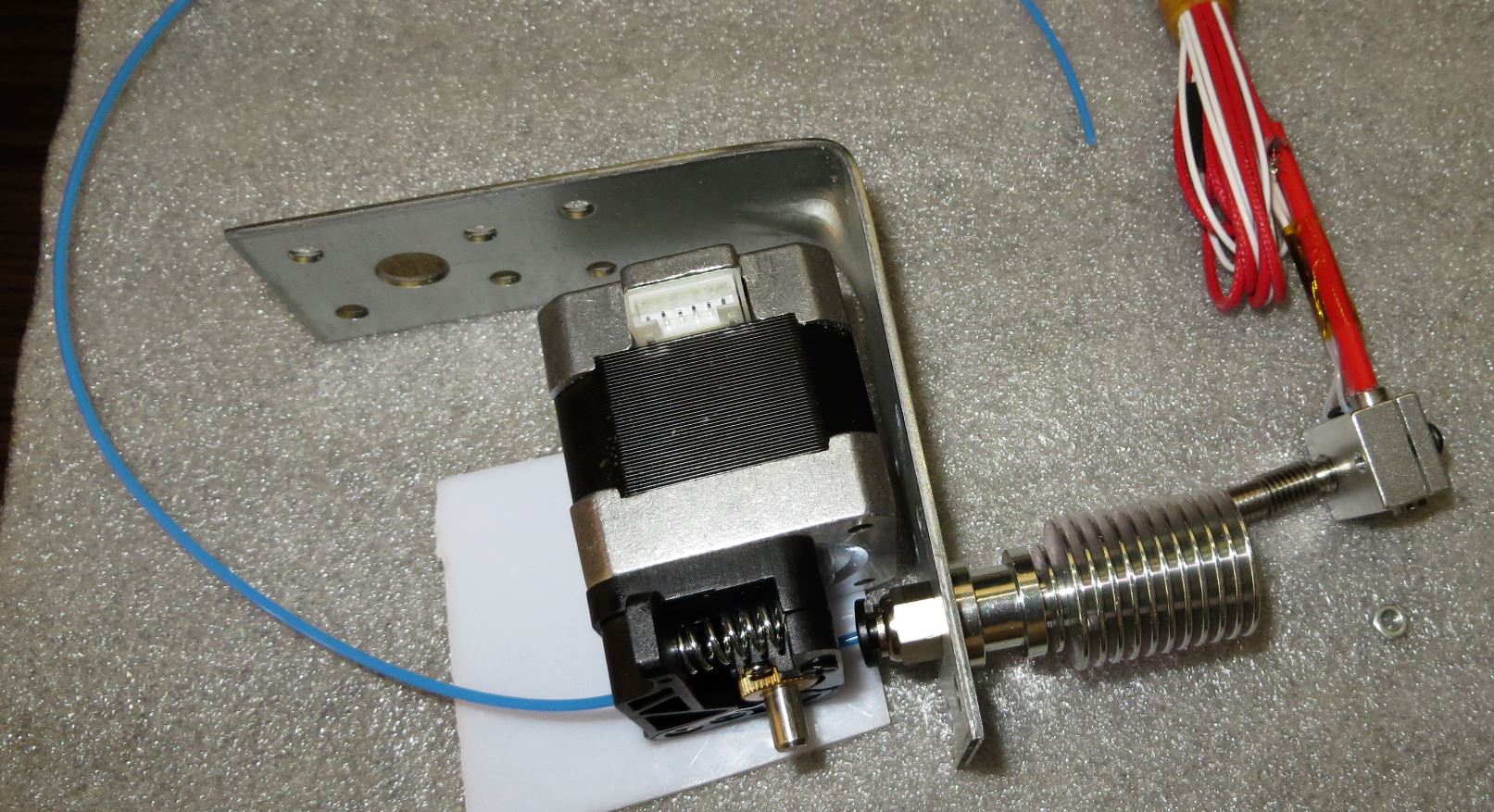

Крепление печатающей головки Hot END 3d принтера
Сообщение Lenivo »
Вот ещё несколько более подробных фото крепления печатающей головки Hot END 3d принтера:
Стандартный строительный уголок имеет большие отверстия диаметром 11 мм. В это отверстие очень хорошо крепиться Hot END 3d принтера - за верхнюю гайку - штуцер для приёма пластикового прутка. Причем ничего не надо подпиливать и дорабатывать.
ЧПУ из ДСП - 22   25 05 2017г.JPG (5416 просмотров) <a class='original' href='./download/file.php?id=112523&mode=view' target=_blank>Загрузить оригинал (304.09 КБ)</a>
Также на уголок очень хорошо ложиться шаговый двигатель NEMA 17, с механизмом подачи пластикового прутка. Для крепления двигателя применяем алюминиевый швеллер 10*15 мм, в котором сверлим отверстия для крепления к двигателю и к уголку. А также отверстия для гайки Hot END 3d принтера и отверстия для хомутов, чтобы закрепить провод нагревателя, термистора и вентилятора, идущие от Hot END 3d принтера. В уголке сверлим два отверстия под 3мм резьбу для крепления швеллера и это ВСЁ.
ЧПУ из ДСП - 29   25 05 2017г.JPG (5416 просмотров) <a class='original' href='./download/file.php?id=112520&mode=view' target=_blank>Загрузить оригинал (71.78 КБ)</a>
ЧПУ из ДСП - 30   25 05 2017г.JPG (5416 просмотров) <a class='original' href='./download/file.php?id=112521&mode=view' target=_blank>Загрузить оригинал (89.04 КБ)</a>
ЧПУ из ДСП - 31   25 05 2017г.JPG (5416 просмотров) <a class='original' href='./download/file.php?id=112522&mode=view' target=_blank>Загрузить оригинал (113.38 КБ)</a>

Первым делом решил напечатать обдув.
Configurable_40mm_fan_extruder.JPG (4987 просмотров) <a class='original' href='./download/file.php?id=113175&mode=view' target=_blank>Загрузить оригинал (106.02 КБ)</a>
Из четырёх деталей, нормально напечаталась -первая , а самая большая - по ней были сплошные косяки - то слайсер не хотел её обрабатывать - не замкнутые вектора, то принтер по ней стартовать не хотел ( вырубал программу и всё). Слайсер сделал в итоге по ней коды, но как то не оптимально. Первая деталь напечаталась за 1 час. Вторую деталь принтер 2,5 часа мурыжил , а потом вообще отказался работать. Для обдува деталей приладил временный бумажный фартук - который от вентилятора воздушный поток направлял на деталь.
Первые детали 2 06 2017.JPG (4987 просмотров) <a class='original' href='./download/file.php?id=113173&mode=view' target=_blank>Загрузить оригинал (159.17 КБ)</a>
Через 2,5 часа печати второй детали шаговые движки стали пропускать шаги - причем по многу - на сантиметр не до двигал каретку.. Подумал перегреваются и поставил им на обдув мощный вентилятор, но они слегка теплые.
Вентилятор для охлахждения двигателей.JPG (4987 просмотров) <a class='original' href='./download/file.php?id=113172&mode=view' target=_blank>Загрузить оригинал (147.31 КБ)</a>
Либо это экструдер - стал больше тока потреблять, так как он "протёк" и возможно поменялось его энергопотребление, либо блок питания стал глючить от нагрева - он 4,2А - то есть почти на пределе -для фрезера его было с запасом только на движки, а движки и экструдер 3 d принтера ему уже в притык по нагрузке.
Экструдер протек.JPG (4987 просмотров) <a class='original' href='./download/file.php?id=113174&mode=view' target=_blank>Загрузить оригинал (101.89 КБ)</a>
Код посылал с компьютера, так как печатал с прошивки 1.0.6 - а на ней экран с картой не запустились. Это очень не удобно - пытаешься на компьютере открыть другую программу и принтер начинает "спотыкаться".
Первая деталь напечаталась - уже хорошо, (а на вторую - принтер сказал ВСЁ хватит пока, давай дальше налаживай). Короче надо думать и анализировать. Но как то, уже можно что-то печатать.
