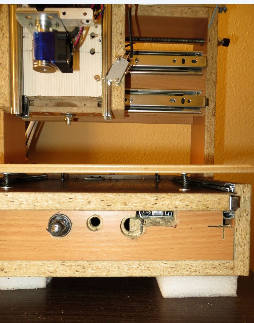

ЧПУ фрезер из ЛДСП переделваем в 3D принтер
Сообщение Lenivo »
Легким движением руки переделываем ЧПУ фрезер из ЛДСП......... переделываем ......... действительно легким............переделываем в 3D принтер:

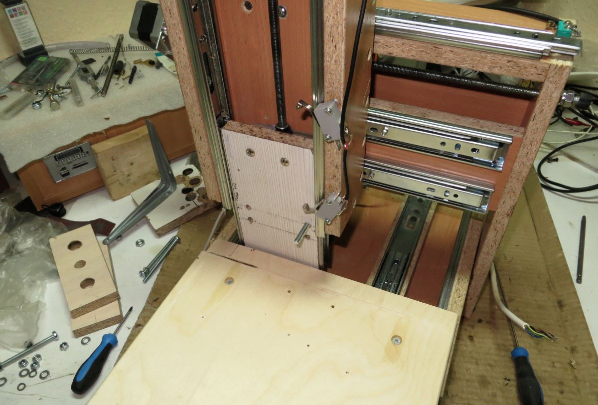

1. Снимаем шпиндель без разбора станка, просто выкручивая оси:
ЧПУ из ДСП - 20   25 05 2017г.JPG (5264 просмотра) <a class='original' href='./download/file.php?id=112510&mode=view' target=_blank>Загрузить оригинал (148.6 КБ)</a>
ЧПУ из ДСП - 21   25 05 2017г.JPG (5264 просмотра) <a class='original' href='./download/file.php?id=112511&mode=view' target=_blank>Загрузить оригинал (159.03 КБ)</a>

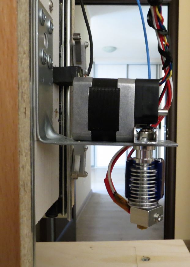

2.Изготовляем держатель для печатающей головки из стандартного строительного уголка (уголок можно было бы взять и побольше, но на период отладки решил применить такой, а потом "посмотреть"):
ЧПУ из ДСП - 22   25 05 2017г.JPG (5264 просмотра) <a class='original' href='./download/file.php?id=112512&mode=view' target=_blank>Загрузить оригинал (304.09 КБ)</a>
3. Крепим к оси Z:
ЧПУ из ДСП - 23   25 05 2017г.JPG (5264 просмотра) <a class='original' href='./download/file.php?id=112513&mode=view' target=_blank>Загрузить оригинал (151.57 КБ)</a>

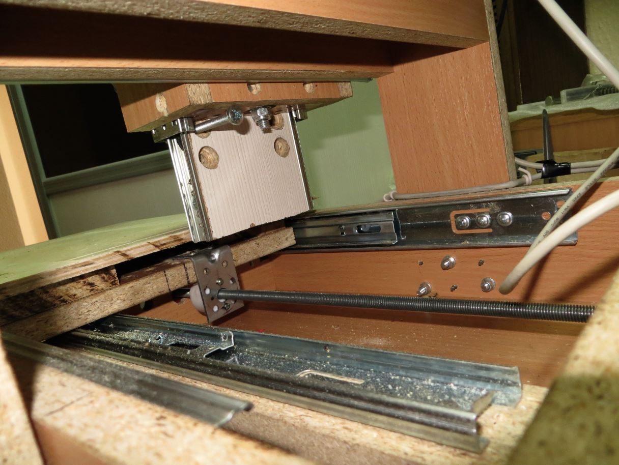

4. Снимаем предметный столик и убираем жесткие лаги из ЛДСП и ставим регулируемые пружинные винты:
ЧПУ из ДСП - 24   25 05 2017г.JPG (5264 просмотра) <a class='original' href='./download/file.php?id=112514&mode=view' target=_blank>Загрузить оригинал (124.05 КБ)</a>
ЧПУ из ДСП - 25   25 05 2017г.JPG (5264 просмотра) <a class='original' href='./download/file.php?id=112515&mode=view' target=_blank>Загрузить оригинал (233.35 КБ)</a>
5. Монтируем подогревающий элемент столика через асбо шнур (продается у торгующих печным оборудованием для строительства бань) и стекло . Я всё наметил и убрал до окончательной наладки принтера.
ЧПУ из ДСП - 26   25 05 2017г.JPG (5264 просмотра) <a class='original' href='./download/file.php?id=112516&mode=view' target=_blank>Загрузить оригинал (119.62 КБ)</a>
6. Почти готовый портал 3D принтера:
ЧПУ из ДСП - 27   25 05 2017г.JPG (5264 просмотра) <a class='original' href='./download/file.php?id=112517&mode=view' target=_blank>Загрузить оригинал (255.74 КБ)</a>
7. Подключаем плату управления RAMPS 1.4 под управлением ARDUINO с экраном, энкодером, зуммером и SD картой:
ЧПУ из ДСП - 28   25 05 2017г.JPG (5264 просмотра) <a class='original' href='./download/file.php?id=112518&mode=view' target=_blank>Загрузить оригинал (104.51 КБ)</a>
Оси двигаются. Подача работает. Но концевые выключатели придется перепаивать - раньше начальный и конечный концевые выключатели были распараллелены на одной оси и подключены к одному пину. А у этой платы - каждый выключатель работает на свой пин.
Вроде все тесты проходят - на программе управления репитер хост - оси двигаются, миллиметры совпадают в командах и в движении осей, головка греется до нужной температуры, подача пластика происходит нормально, вентиляторы крутятся - Но запускаю печатать пробную программу "кубик" - Мне выдается ошибка " Активный экструдер О " и все останавливается. Короче надо разбираться в настройках - а это куда сложней, чем разобраться в настройках фрезера.

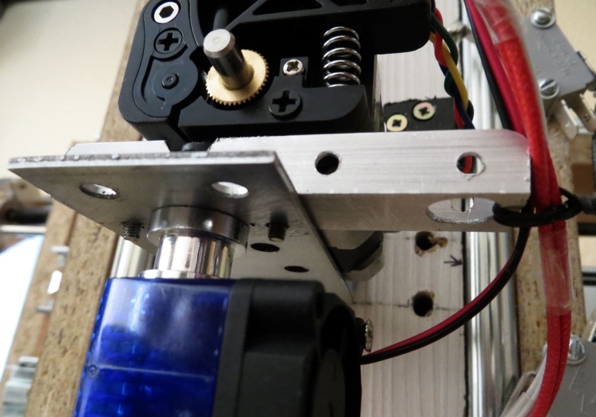

Крепление печатающей головки Hot END 3d принтера
Сообщение Lenivo »
Вот ещё несколько более подробных фото крепления печатающей головки Hot END 3d принтера:
Стандартный строительный уголок имеет большие отверстия диаметром 11 мм. В это отверстие очень хорошо крепиться Hot END 3d принтера - за верхнюю гайку - штуцер для приёма пластикового прутка. Причем ничего не надо подпиливать и дорабатывать.
ЧПУ из ДСП - 22   25 05 2017г.JPG (5235 просмотров) <a class='original' href='./download/file.php?id=112523&mode=view' target=_blank>Загрузить оригинал (304.09 КБ)</a>
Также на уголок очень хорошо ложиться шаговый двигатель NEMA 17, с механизмом подачи пластикового прутка. Для крепления двигателя применяем алюминиевый швеллер 10*15 мм, в котором сверлим отверстия для крепления к двигателю и к уголку. А также отверстия для гайки Hot END 3d принтера и отверстия для хомутов, чтобы закрепить провод нагревателя, термистора и вентилятора, идущие от Hot END 3d принтера. В уголке сверлим два отверстия под 3мм резьбу для крепления швеллера и это ВСЁ.
ЧПУ из ДСП - 29   25 05 2017г.JPG (5235 просмотров) <a class='original' href='./download/file.php?id=112520&mode=view' target=_blank>Загрузить оригинал (71.78 КБ)</a>
ЧПУ из ДСП - 30   25 05 2017г.JPG (5235 просмотров) <a class='original' href='./download/file.php?id=112521&mode=view' target=_blank>Загрузить оригинал (89.04 КБ)</a>
ЧПУ из ДСП - 31   25 05 2017г.JPG (5235 просмотров) <a class='original' href='./download/file.php?id=112522&mode=view' target=_blank>Загрузить оригинал (113.38 КБ)</a>

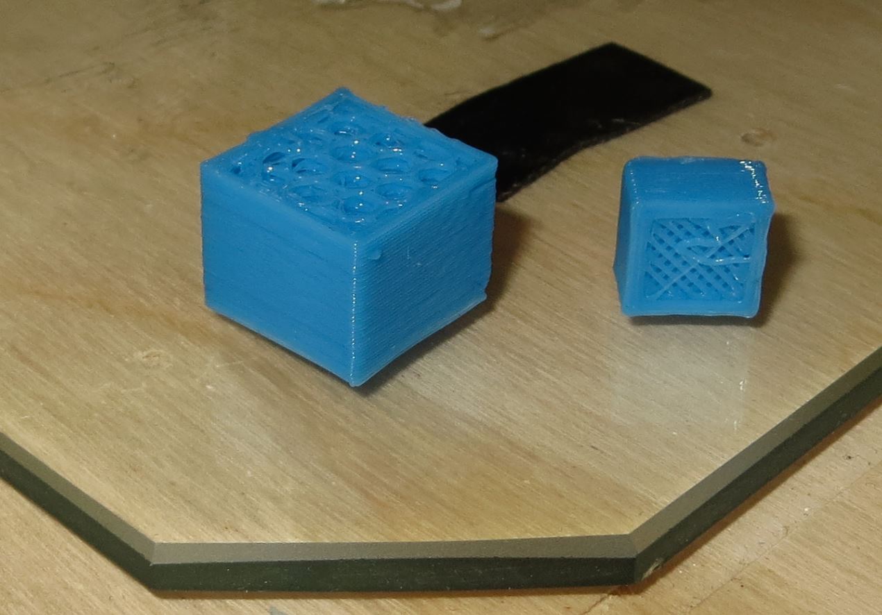

Кубик с гранью 10 мм - печатался 11 минут, а кубик с гранью 15 мм печатался уже 45 минут. я специально остановил печать и не допечатал верхние закрывающие слои, чтобы посмотреть заполнение - Сетка и Соты. Печатал без подогрева на стекле, помазанном обувным клеем. Держалось хорошо - еле отодрал. На 15 мм кубике - по углам 15 мм точно , а по центру граней 14,5 мм -а говорят, что у PLA пластика усадки нет.
Кубики 10 и 15 мм    1.JPG (4918 просмотров) <a class='original' href='./download/file.php?id=113068&mode=view' target=_blank>Загрузить оригинал (128.56 КБ)</a>
Кубики 10 и 15 мм    2.JPG (4918 просмотров) <a class='original' href='./download/file.php?id=113069&mode=view' target=_blank>Загрузить оригинал (41.63 КБ)</a>
Кубики 10 и 15 мм    3.JPG (4918 просмотров) <a class='original' href='./download/file.php?id=113070&mode=view' target=_blank>Загрузить оригинал (70.22 КБ)</a>

Lenivo писал(а):На 15 мм кубике - по углам 15 мм точно , а по центру граней 14,5 мм -а говорят, что у PLA пластика усадки нет.
Такой сильной - точно нет, это не усадка. Печатали без охлаждения?
На головке стоит вентилятор для охлаждения - он включался при печати, а на деталь обдува не было.

Lenivo писал(а):на деталь обдува не было.
Ну вот Вам и объяснение скукоживания маленького кубика из PLA. Слои просто не успевают остывать, идет деформация разогретого мягкого пластика.

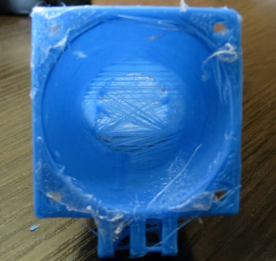

Рано обрадовался. Запустил тот же самый тестовый кубик 10 мм на печать и он напечатался наклонный. Причем только по одной оси Х. Стартовал по Х с потерей одного шага, так на протяжении всей программы. И первый слой со сбоем напечатал. Хотя все параметры в прошивках 1.0.6 и 1.1.2 -одни те же.
Кубики 10 мм.JPG (4858 просмотров) <a class='original' href='./download/file.php?id=113131&mode=view' target=_blank>Загрузить оригинал (86.21 КБ)</a>

Первым делом решил напечатать обдув.
Configurable_40mm_fan_extruder.JPG (4806 просмотров) <a class='original' href='./download/file.php?id=113175&mode=view' target=_blank>Загрузить оригинал (106.02 КБ)</a>
Из четырёх деталей, нормально напечаталась -первая , а самая большая - по ней были сплошные косяки - то слайсер не хотел её обрабатывать - не замкнутые вектора, то принтер по ней стартовать не хотел ( вырубал программу и всё). Слайсер сделал в итоге по ней коды, но как то не оптимально. Первая деталь напечаталась за 1 час. Вторую деталь принтер 2,5 часа мурыжил , а потом вообще отказался работать. Для обдува деталей приладил временный бумажный фартук - который от вентилятора воздушный поток направлял на деталь.

Через 2,5 часа печати второй детали шаговые движки стали пропускать шаги - причем по многу - на сантиметр не до двигал каретку.. Подумал перегреваются и поставил им на обдув мощный вентилятор, но они слегка теплые.
Вентилятор для охлахждения двигателей.JPG (4806 просмотров) <a class='original' href='./download/file.php?id=113172&mode=view' target=_blank>Загрузить оригинал (147.31 КБ)</a>

Самая большая деталька печаталась 4 часа 15 минут и принтер напечатал её от начала до конца и не перегрелся.
Только коды - для неё слайсер сделал всё-таки неправильно - не зря ругался на незамкнутые вектора. В результате стенки напечатались с дырками - внутри куча стяжек от переходов. Надо будет теперь прорабатывать подготовку к печати. Хотя смотрел по слоям -все слои и неправильные показавал замкнутыми и с тройным обводом пластиком, а тут вообще часть напечатана одним слоем пластика, а кое где и пропуски в слое.
Но да ладно печатает, хотя и медленно, но печатает с карты в автономном режиме - уже хорошо.
