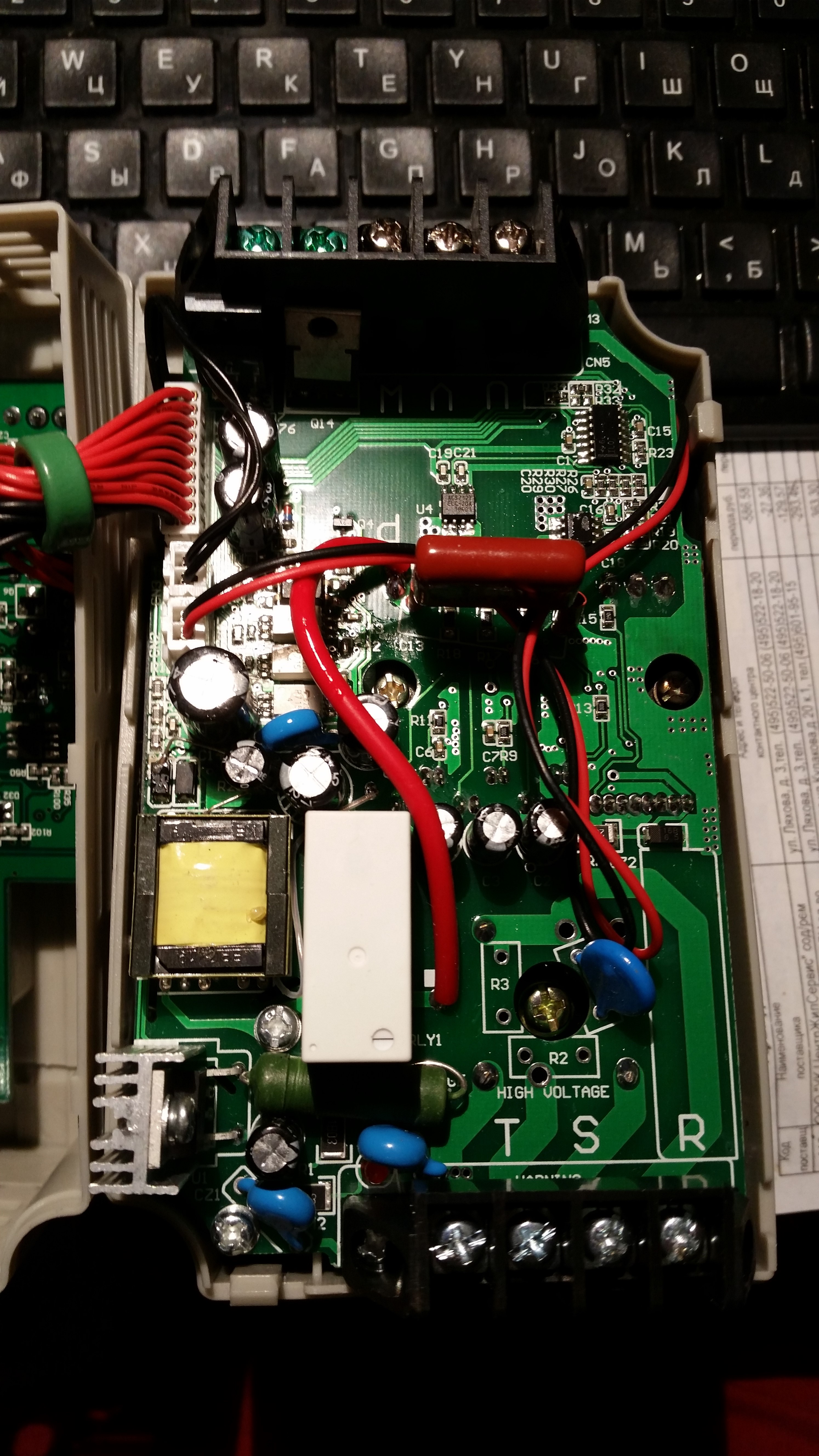

Ну собственно предсказуемый финал:
2017-05-28 21-02-01.JPG (2883 просмотра) <a class='original' href='./download/file.php?id=112852&sid=dfd4ad20003a6b799518a58ce08e9a3c&mode=view' target=_blank>Загрузить оригинал (3.77 МБ)</a>
Сначала пропала одна фаза, шпиндель стартовать перестал.
Отключил провода, дабы померить на выходе ПЧ, тут он в руках и испустил волшебный дым. :hehehe:
Благо шпиндель не повредил, и на том спасибо.

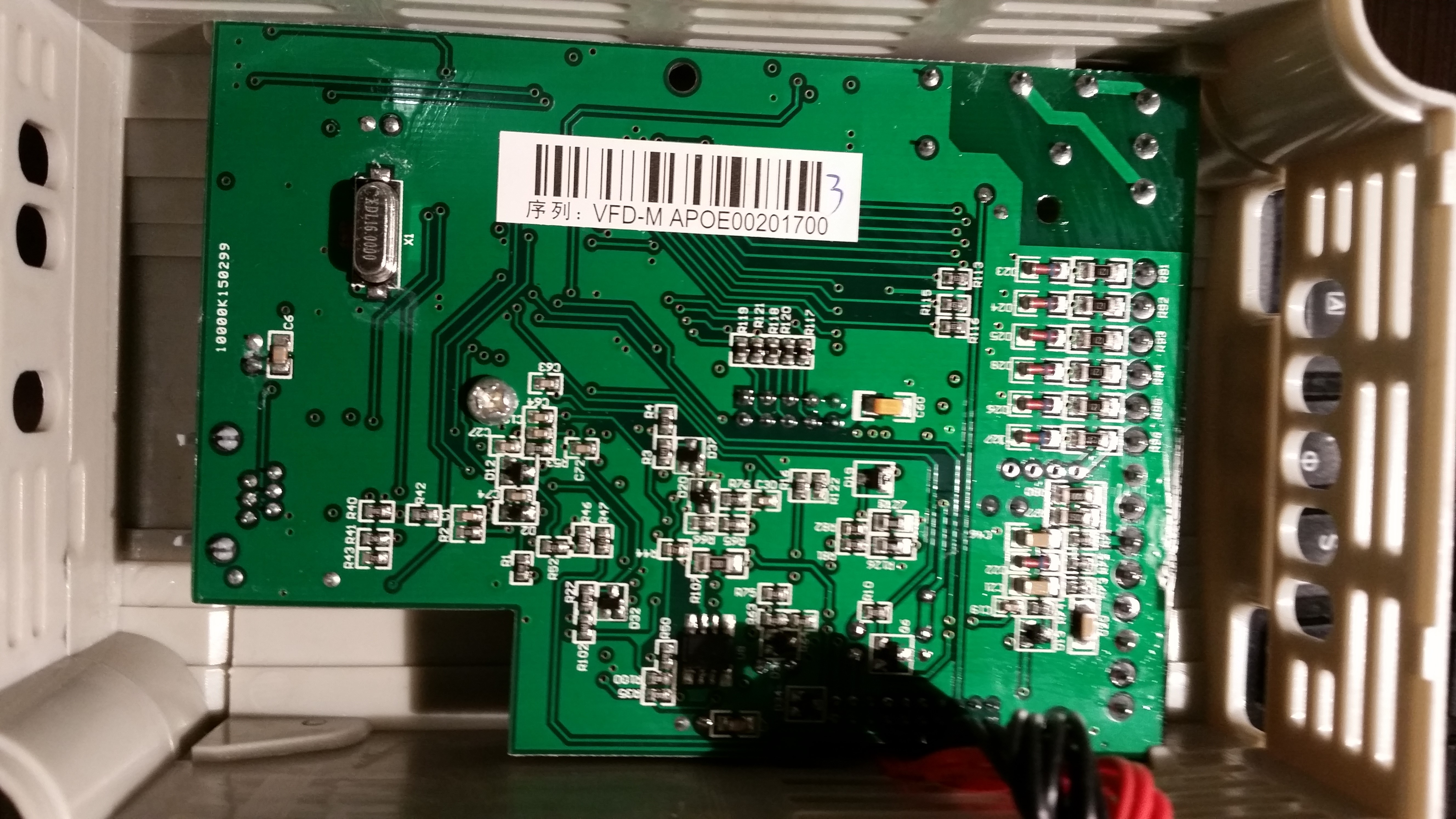

Фото плат этой дельты, кому интересно:
Плата индикации с кнопками:
2017-05-28 20-47-53.JPG (2883 просмотра) <a class='original' href='./download/file.php?id=112853&sid=dfd4ad20003a6b799518a58ce08e9a3c&mode=view' target=_blank>Загрузить оригинал (2.57 МБ)</a>
Плата коммутации... белый квадрат - релюшка, на второй дельте уже с обозначением сверху корпуса... Я его слепила...
Около трансформатора соплей повешан электролит....
2017-05-28 20-48-01.JPG (2883 просмотра) <a class='original' href='./download/file.php?id=112854&sid=dfd4ad20003a6b799518a58ce08e9a3c&mode=view' target=_blank>Загрузить оригинал (2.4 МБ)</a>
Сопливый монтаж:
2017-05-28 20-48-22.JPG (2883 просмотра) <a class='original' href='./download/file.php?id=112855&sid=dfd4ad20003a6b799518a58ce08e9a3c&mode=view' target=_blank>Загрузить оригинал (4.29 МБ)</a>
Силовая со стороны ключей:
2017-05-28 20-59-30.JPG (2883 просмотра) <a class='original' href='./download/file.php?id=112856&sid=dfd4ad20003a6b799518a58ce08e9a3c&mode=view' target=_blank>Загрузить оригинал (5.04 МБ)</a>
В общем и целом есть большие сомнения, а дельта ли это на самом деле...

Взорвалась та, что Eautomation, визуально платы одинаковые внутри - тот же кондей на соплях висит...
Как по мне - что один, что другой - фуфел... Я много дельт щупал, у них пластик другой на вид и на тактильные ощущения.

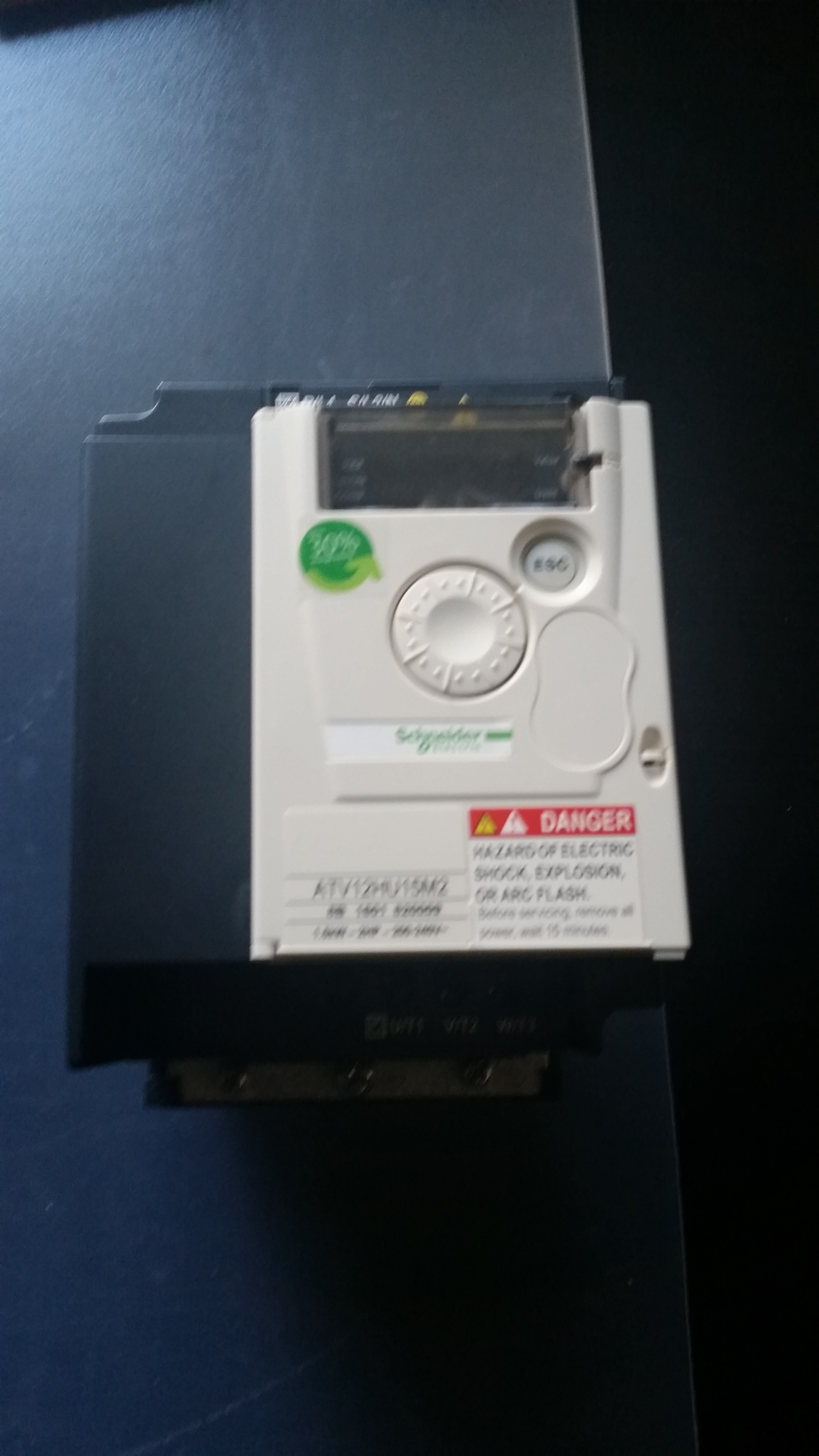

В общем наигрался я с китайцами - это была ошибка.
Съездил сегодня, купил Альтивар 12й...
Настроил за 15 минут векторный режим, стоит обкатывается.
