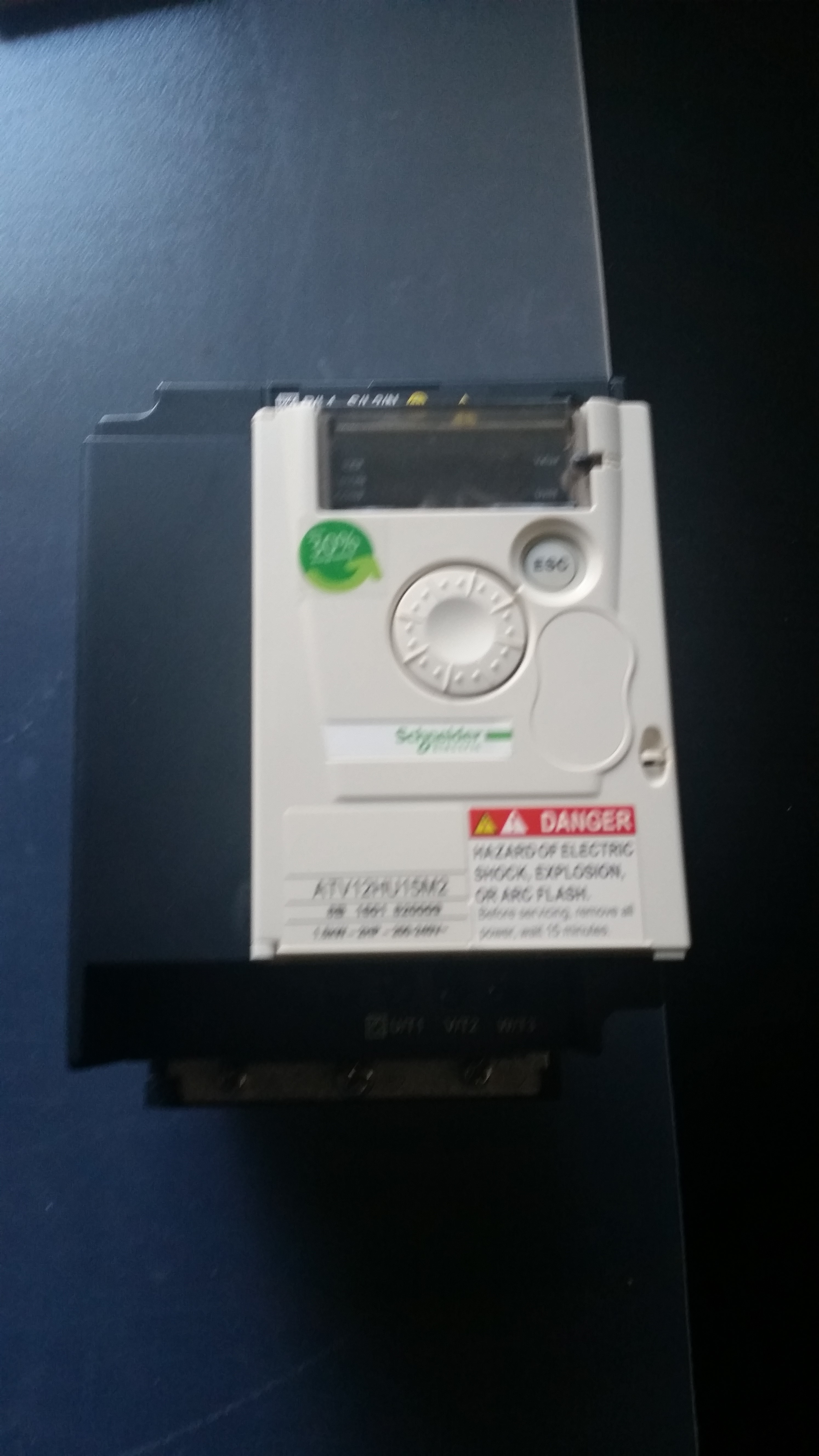

В общем наигрался я с китайцами - это была ошибка.
Съездил сегодня, купил Альтивар 12й...
Настроил за 15 минут векторный режим, стоит обкатывается.

Re: Нужна помощь по проекту фрезера по дереву.
Сколько стоит такой частотник?
ScrewDriver
Сообщения: 1866
Репутация: 498
Настоящее имя: Василий
Сообщение ScrewDriver »
sima8520 писал(а):Сколько стоит такой частотник?
Зависит от города наверное.
В Москве у официалов 10800 примерно, но у меня скидки, поэтому 9300.
1.5 кВт.
2.2 на тысячу дороже что ли... или на 2
