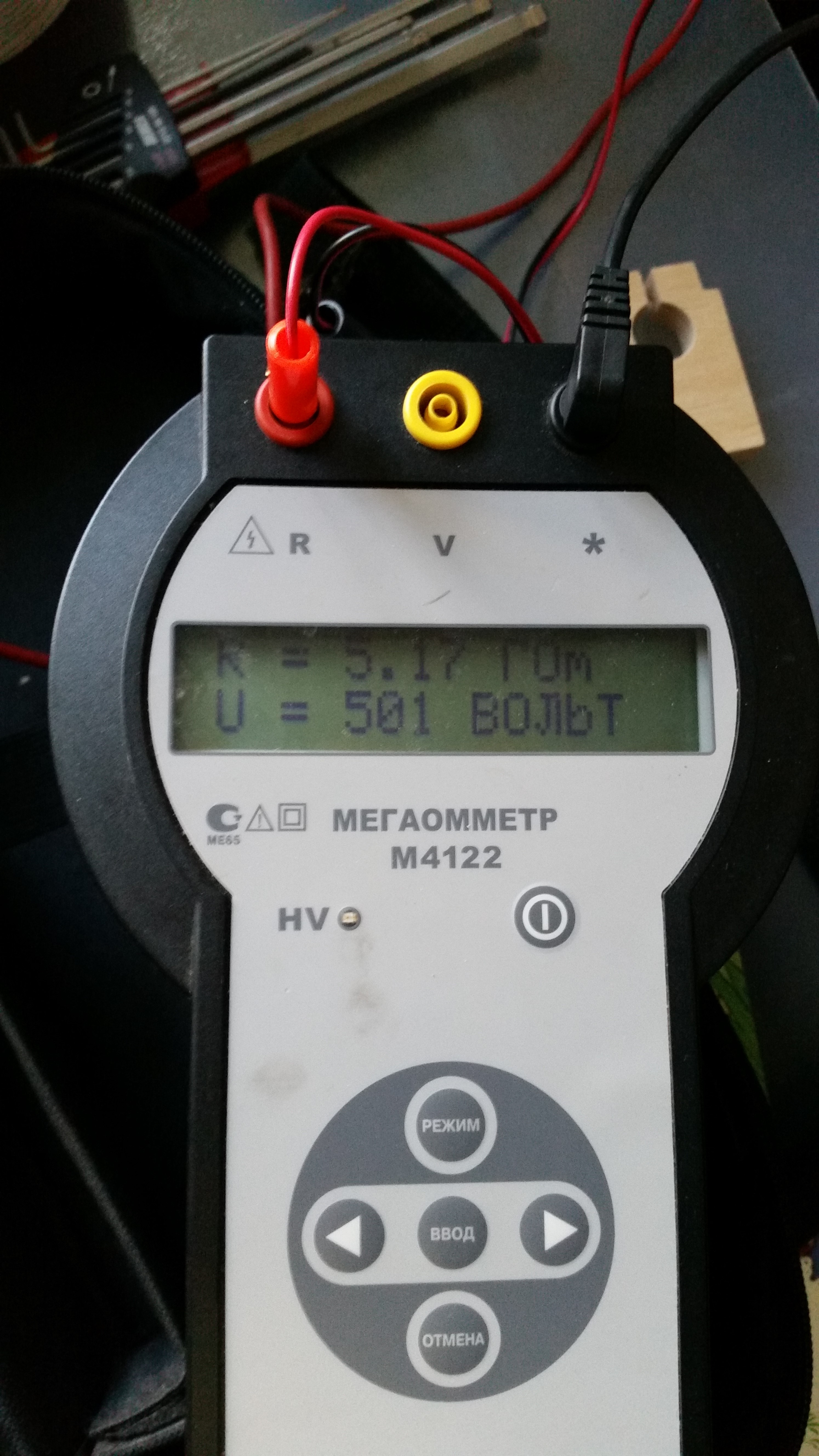

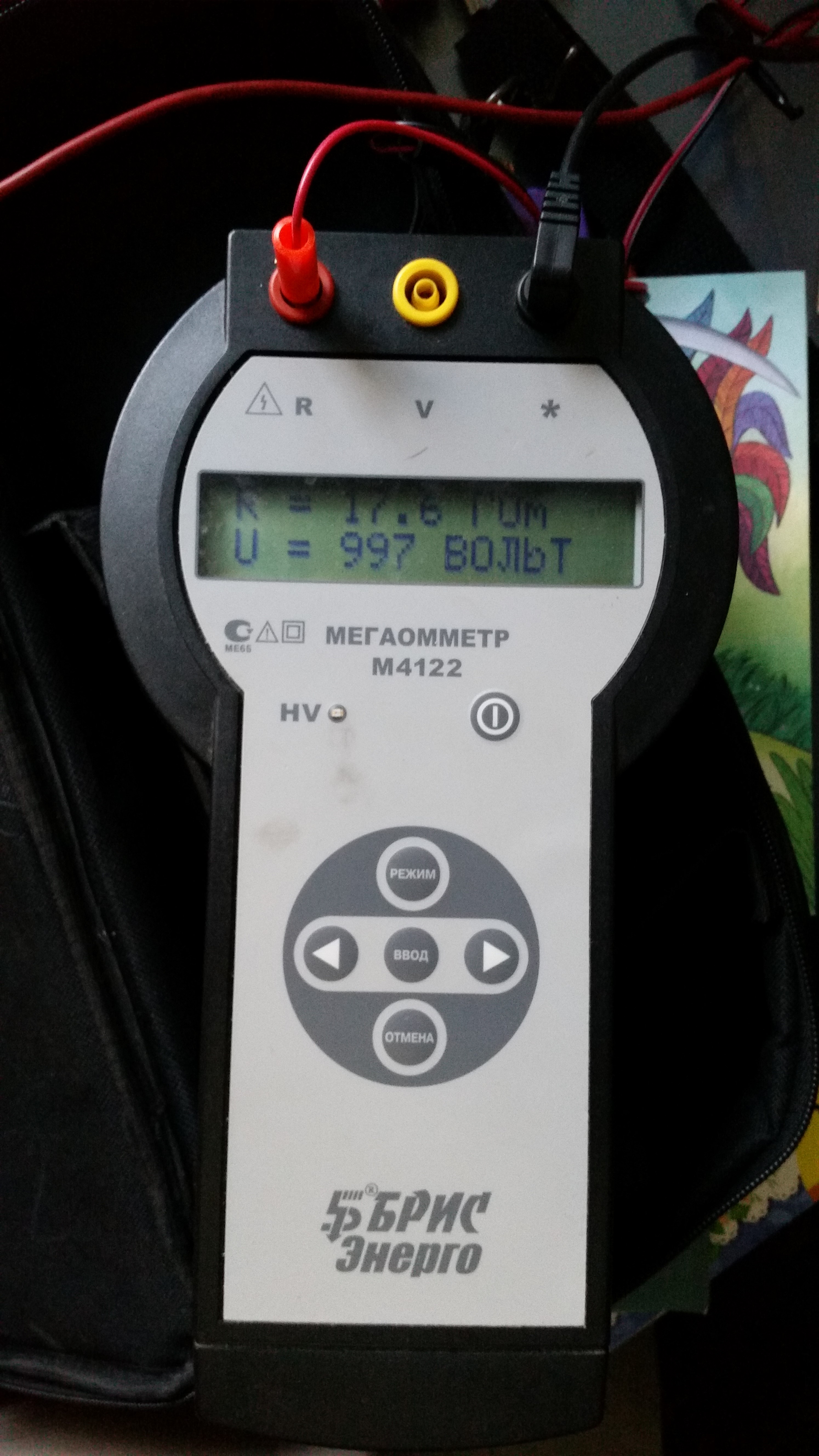

Фото номер раз, мой косячный шпиндель:
2017-05-26 18-43-45.JPG (3214 просмотров) <a class='original' href='./download/file.php?id=112604&mode=view' target=_blank>Загрузить оригинал (2.11 МБ)</a>
Фото номер два, нормальный шпиндель:
2017-05-26 18-57-09.JPG (3214 просмотров) <a class='original' href='./download/file.php?id=112605&mode=view' target=_blank>Загрузить оригинал (1.95 МБ)</a>
Я думаю комментарии излишни.

ScrewDriver писал(а): Я думаю комментарии излишни.
Отчего же.
1. Максимальное рабочее напряжение моторчика 220в, а при 500 сопротивление 5ГОм. Это чутка грязи на поверхности. Ненакозуемо.
2. Измеряли сопротивление какой изоляции? все фазы - корпус или между фазами и выбрали самое наименьшее.
ScrewDriver
Сообщения: 1866
Репутация: 498
Настоящее имя: Василий
Re: Нужна помощь по проекту фрезера по дереву.
Сообщение ScrewDriver »
Mamont писал(а): Отчего же.
1. Максимальное рабочее напряжение моторчика 220в моторчика, а при 500 сопротивление 5ГОм. Это чутка грязи на поверхности. Ненакозуемо.
Не наказуемо, но показательна разница в 3 раза (и заметьте для второго я намеренно выставил 1000В, при 500 показания там чуть выше 19ГОм)
У моторчика межфазное - при подъеме напряжения пробой и перекос тока - я выше писал в теме.
Треугольник не разбирал, так что это между корпусом и фазами. Было интересно, насколько будет отличаться от двигателя с целой изоляцией.

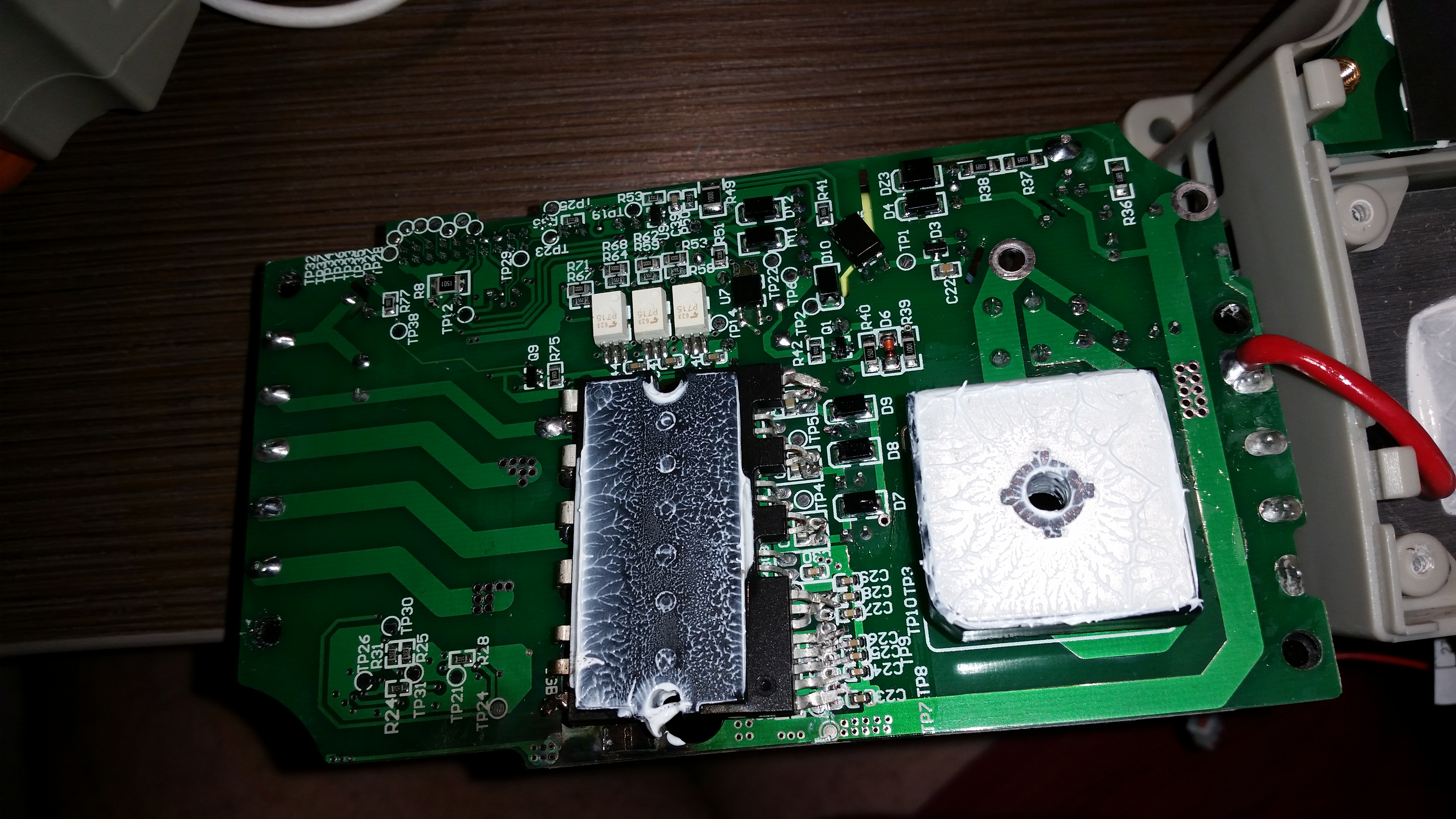

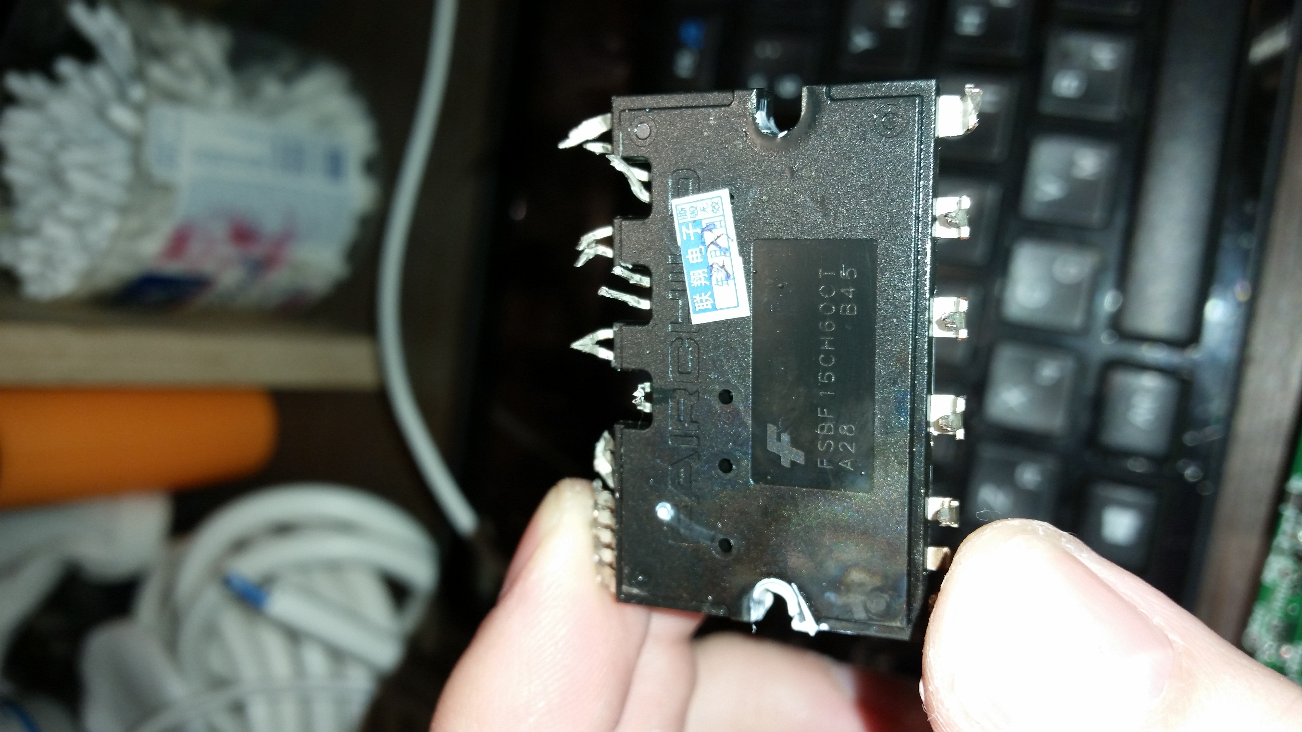

Ну собственно предсказуемый финал:
2017-05-28 21-02-01.JPG (3036 просмотров) <a class='original' href='./download/file.php?id=112852&mode=view' target=_blank>Загрузить оригинал (3.77 МБ)</a>
Сначала пропала одна фаза, шпиндель стартовать перестал.
Отключил провода, дабы померить на выходе ПЧ, тут он в руках и испустил волшебный дым. :hehehe:
Благо шпиндель не повредил, и на том спасибо.

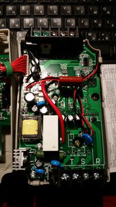

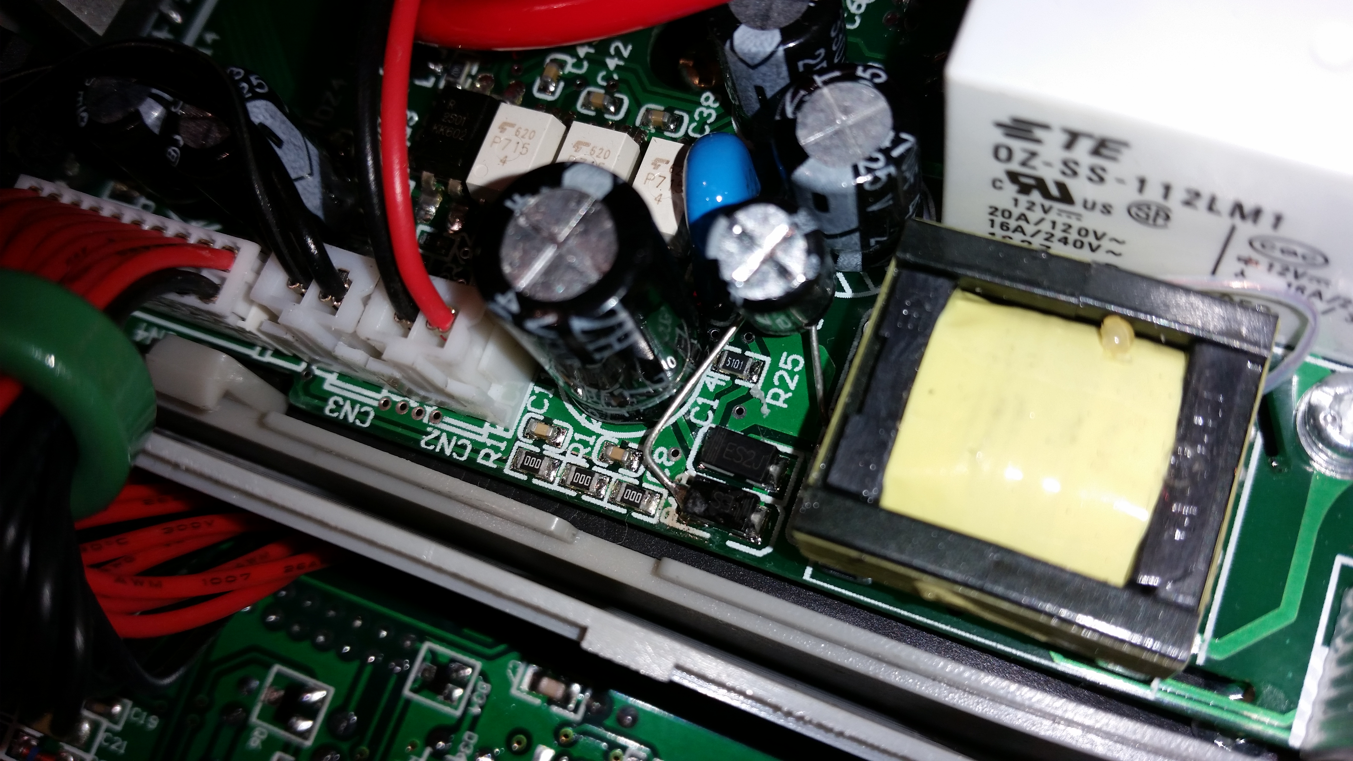

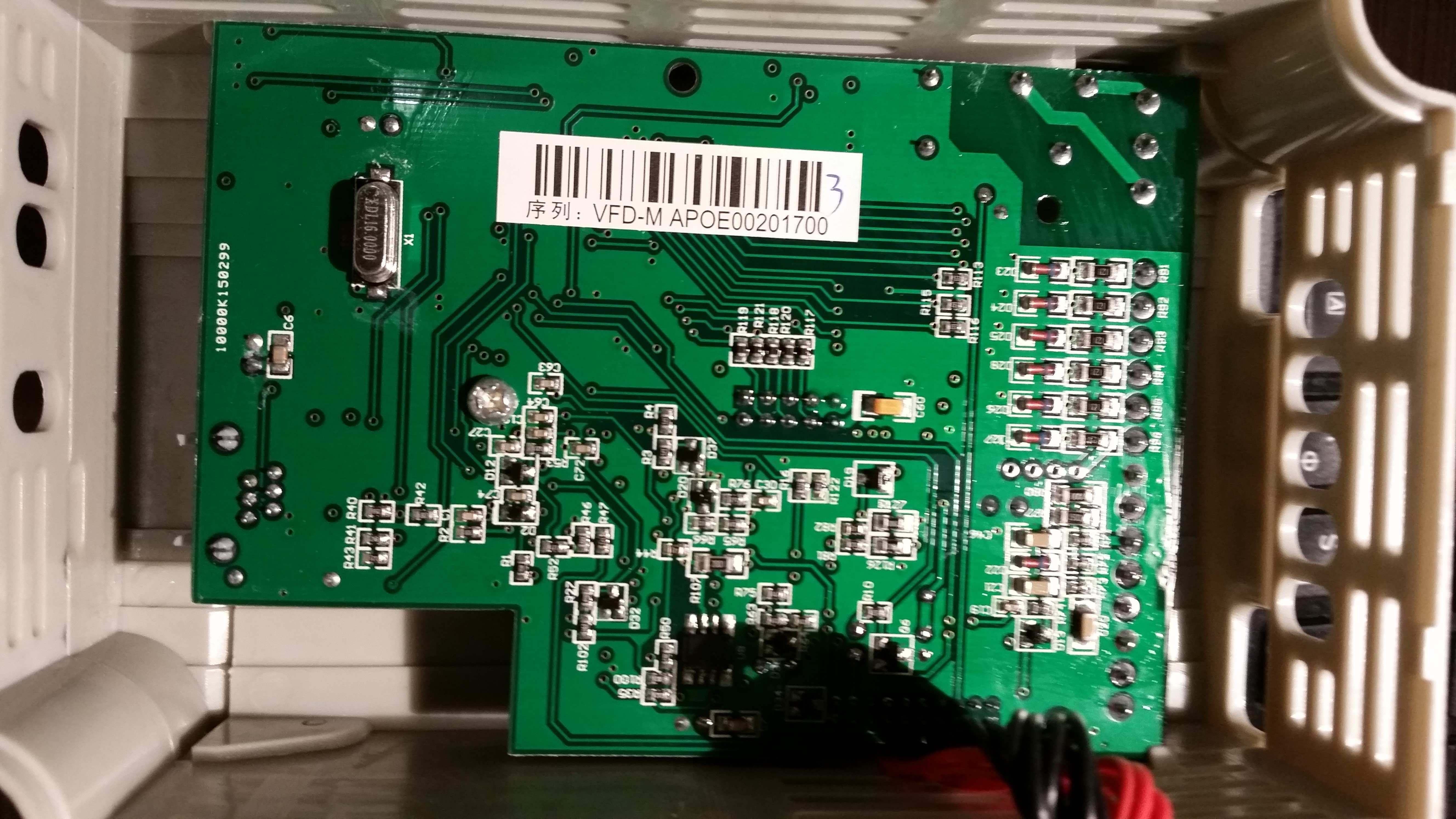

Фото плат этой дельты, кому интересно:
Плата индикации с кнопками:
2017-05-28 20-47-53.JPG (3036 просмотров) <a class='original' href='./download/file.php?id=112853&mode=view' target=_blank>Загрузить оригинал (2.57 МБ)</a>
Плата коммутации... белый квадрат - релюшка, на второй дельте уже с обозначением сверху корпуса... Я его слепила...
Около трансформатора соплей повешан электролит....

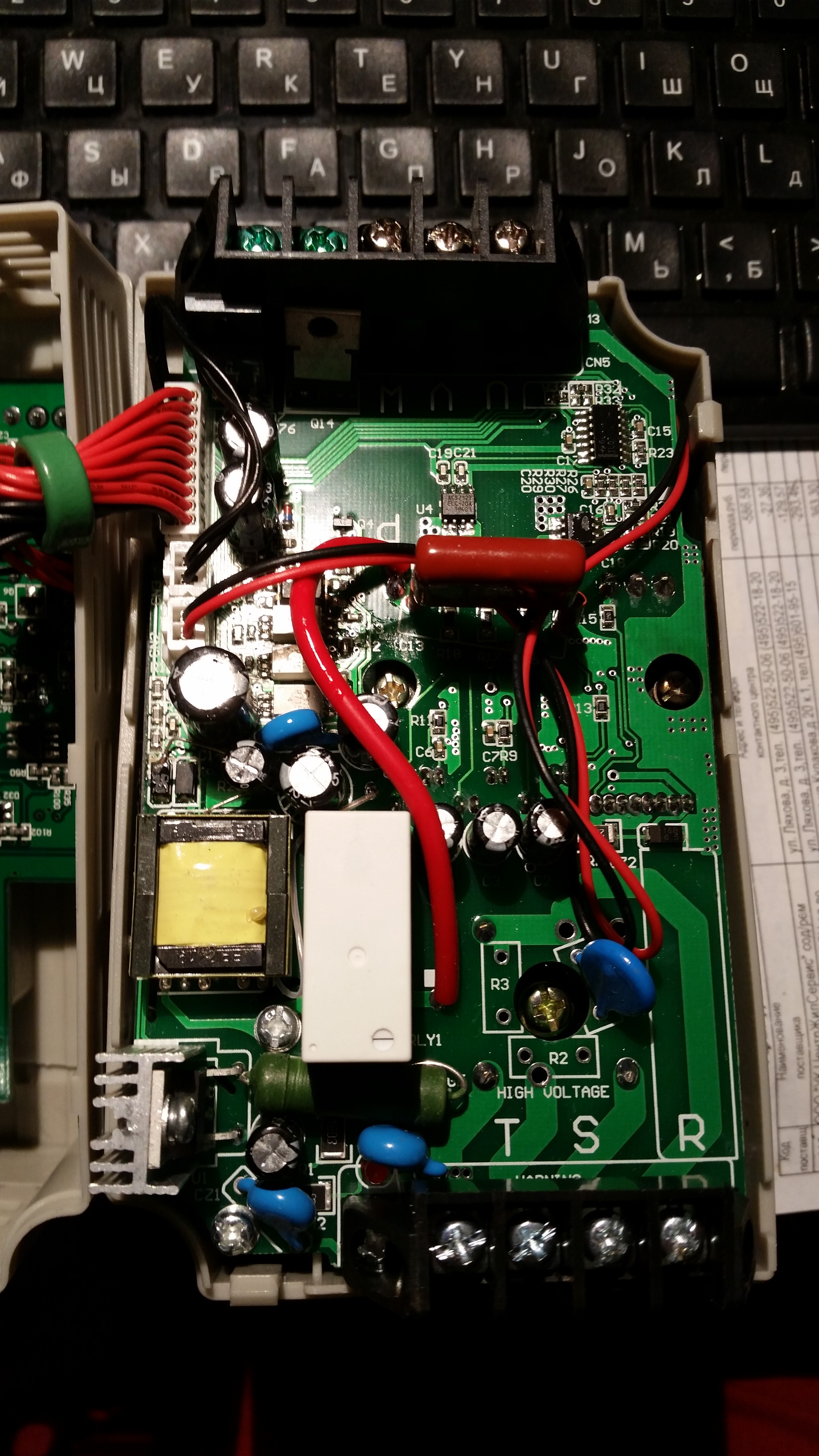

2017-05-28 20-48-01.JPG (3036 просмотров) <a class='original' href='./download/file.php?id=112854&mode=view' target=_blank>Загрузить оригинал (2.4 МБ)</a>
Сопливый монтаж:
2017-05-28 20-48-22.JPG (3036 просмотров) <a class='original' href='./download/file.php?id=112855&mode=view' target=_blank>Загрузить оригинал (4.29 МБ)</a>
Силовая со стороны ключей:
2017-05-28 20-59-30.JPG (3036 просмотров) <a class='original' href='./download/file.php?id=112856&mode=view' target=_blank>Загрузить оригинал (5.04 МБ)</a>
В общем и целом есть большие сомнения, а дельта ли это на самом деле...

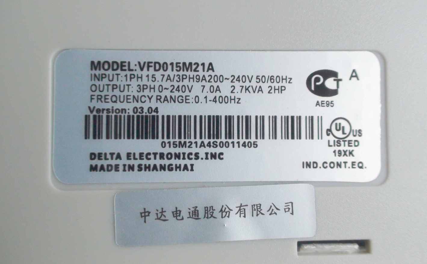

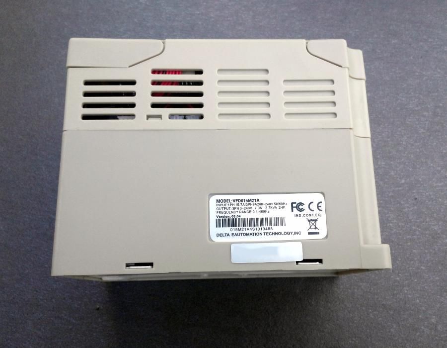

По дельтам вот что заметил:
На одинаковых моделях на фото в интернете разные наклейки. На одних фирма Delta Elecronics inc а на других Delta Eautomation
Или это нормально ? :)
478028670_7_1000x700_chastotnyy-preobrazovatel-15-kvt-delta-vfd015m21a-15kw-vektornyy-.jpg (2998 просмотров) <a class='original' href='./download/file.php?id=112877&mode=view' target=_blank>Загрузить оригинал (67.17 КБ)</a>
DSC02507.JPG.48d28d633d174093e024d59ed703b420.JPG (2998 просмотров) <a class='original' href='./download/file.php?id=112878&mode=view' target=_blank>Загрузить оригинал (59.28 КБ)</a>
Vadim123 писал(а):На одних фирма Delta Elecronics inc а на других Delta Eautomation
Про "Delta Eautomation" яндекс и гугл скромно помалкивают.

Vadim123 писал(а): По дельтам вот что заметил:
Или это нормально ?
У меня две - как раз с разными наклейками.
Взорвалась та, что Eautomation, визуально платы одинаковые внутри - тот же кондей на соплях висит...
Как по мне - что один, что другой - фуфел... Я много дельт щупал, у них пластик другой на вид и на тактильные ощущения.

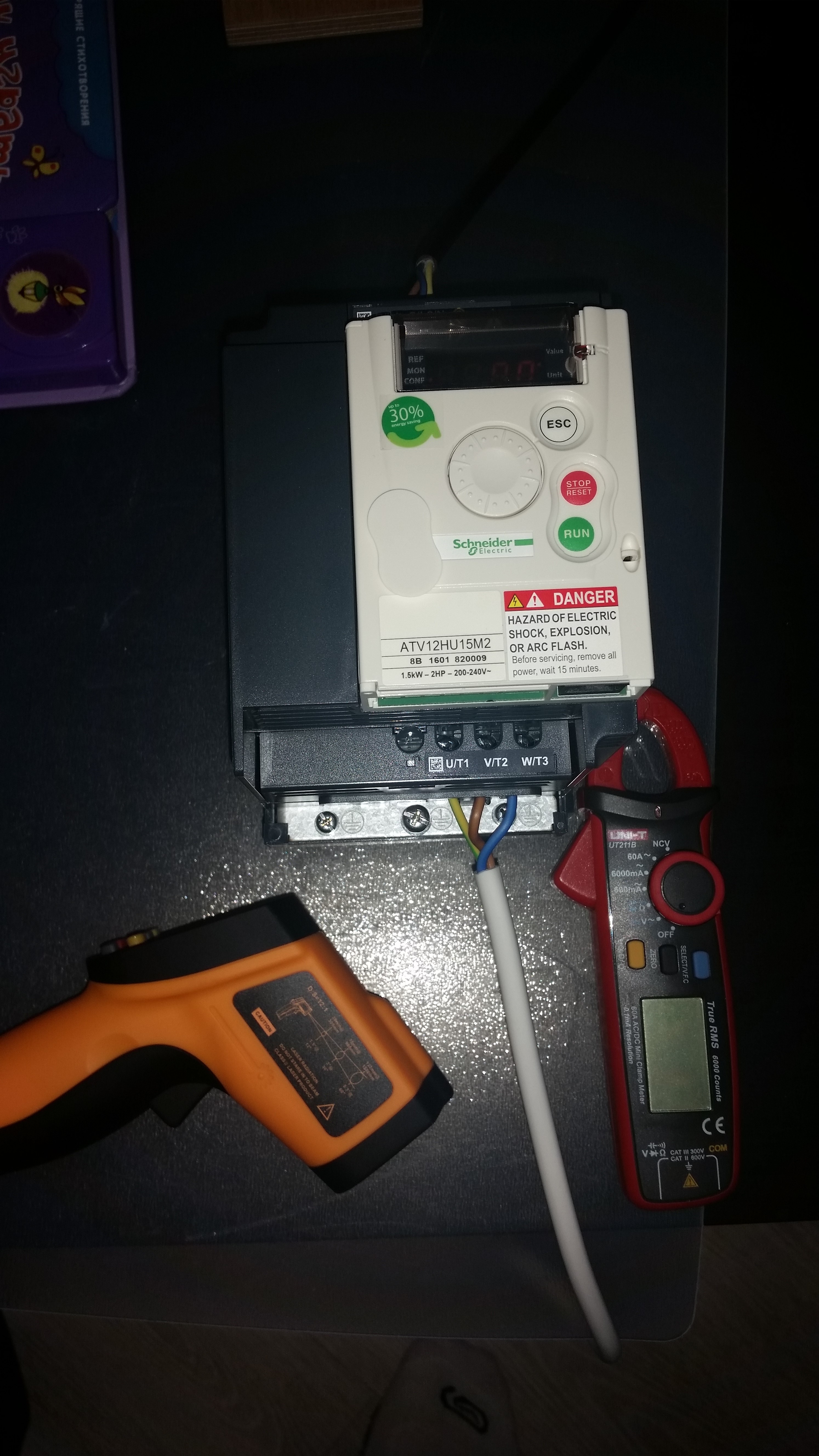

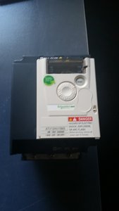

В общем наигрался я с китайцами - это была ошибка.
Съездил сегодня, купил Альтивар 12й...
Настроил за 15 минут векторный режим, стоит обкатывается.
2017-05-30 17-41-30.JPG (2916 просмотров) <a class='original' href='./download/file.php?id=112949&mode=view' target=_blank>Загрузить оригинал (1.67 МБ)</a>
Небольшой наборчик:
2017-05-30 21-55-59.JPG (2907 просмотров) <a class='original' href='./download/file.php?id=112951&mode=view' target=_blank>Загрузить оригинал (2.21 МБ)</a>
