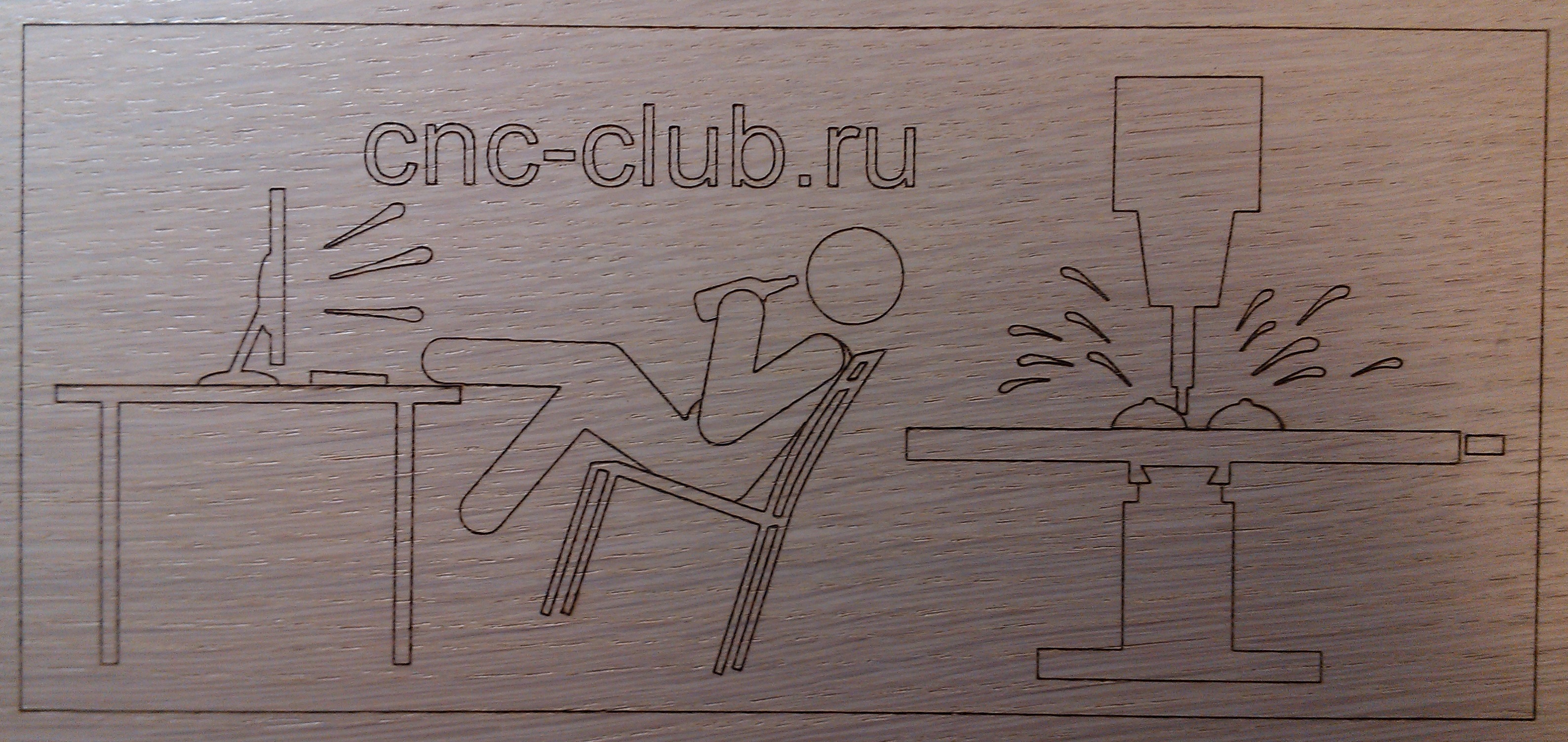

Наконец-то руки дошли сделать эмблемку клуба. Пытался делать так: конвертил из *.cvg в *.dxf. Загонял в программу Сергея. Программа создавалась, но при выполнении жуткое снижение скорости на криволинейных участках, аж до угля горело.
Пришлось брать картинку
cnc-club-logo2.jpg (4275 просмотров) <a class='original' href='./download/file.php?id=111781&mode=view' target=_blank>Загрузить оригинал (199.85 КБ)</a>
с залитыми контурами и из нее генерить Уп. Но в УП появлялось несколько параллельных, близко расположенных линий, которые вызовут пережог.
CNC_2 линии.JPG (4275 просмотров) <a class='original' href='./download/file.php?id=111777&mode=view' target=_blank>Загрузить оригинал (70.95 КБ)</a>
Далее, долго и нудно, уже в Grbl вручную удалял лишние линии, поэтому траектория несколько запутанная :D
CNC_2 линии_2.JPG (4275 просмотров) <a class='original' href='./download/file.php?id=111778&mode=view' target=_blank>Загрузить оригинал (34.96 КБ)</a>
К сожалению программе у Сергея нет возможности выбирать/удалять несколько точек сразу, а по оной... сами понимаете... Сергей, добавь, пожалуйста, такую возможность: выбор несколько сигментов/точек через Ctrl.
Вот, собственно эмблемка и УП к ней. Размеры по рамке 210х95мм. Может кому пригодится!

А что поправить? Так программа устроена: если рисунок состоит из линии то программа распознает у этой линии 2 границы и УП будет с двумя линиями.
Вот исходник:
Вот УП:
кот_саймона3.jpg (4239 просмотров) <a class='original' href='./download/file.php?id=111804&mode=view' target=_blank>Загрузить оригинал (57.7 КБ)</a>
Вот исходник, белая полоса толщиной в 1 пиксель:
Вот УП:
Проба2.JPG (4239 просмотров) <a class='original' href='./download/file.php?id=111806&mode=view' target=_blank>Загрузить оригинал (40.53 КБ)</a>
Вот от этой второй линии и приходилось избавляться, чтобы не было пережога!

Rom327 писал(а):если рисунок состоит из линии то программа распознает у этой линии 2 границы
ибо рисунок в этом случае на самом деле состоит из двух линий с заливкой между ними. Это очень распространенная головная боль) изображения в подавляющем большинстве случаев дизайнеры готовят для веба/полиграфии, там главное чтобы глазами смотрелось симпатично и нормально масштабировалось, потому делают вот так. Это еще хороший вариант, без наслаивающихся и самопересекающихся контуров.

Rom327 писал(а): А что поправить? Так программа устроена: если рисунок состоит из линии то программа распознает у этой линии 2 границы и УП будет с двумя линиями.
У Вас изначально был векторный файл (конвертил из *.cvg в *.dxf) который правится на раз два. Зачем Вы сейчас jpeg подсовываете?
Да даже картинка. Вот что генерит программа в худшем случае из вашей картинки.
Я не вижу двух линий.
Безымянный1.JPG (4217 просмотров) <a class='original' href='./download/file.php?id=111812&mode=view' target=_blank>Загрузить оригинал (125.04 КБ)</a>
Безымянный2.JPG (4217 просмотров) <a class='original' href='./download/file.php?id=111813&mode=view' target=_blank>Загрузить оригинал (119.08 КБ)</a>
