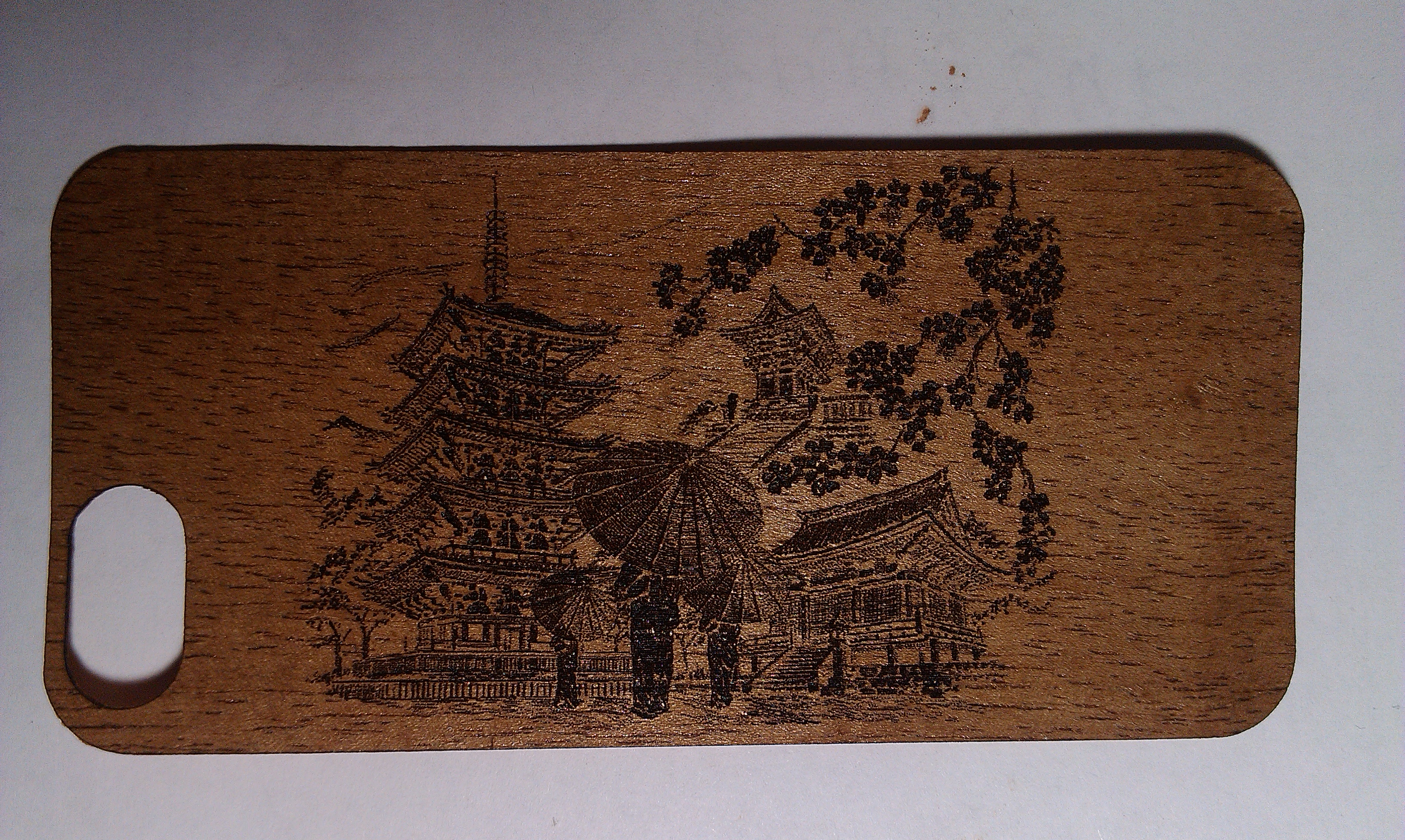

Сегодня нашел способ скоростного прожига картинок!
Надо жечь на шпоне! К черту все эти фанерки из магазина!
Шпон очень дешевый, наклеить можно куда угодно!
Вот пример: делал около часа, включая обрезку на этом же станке
Cat_Apple.jpg (4534 просмотра) <a class='original' href='./download/file.php?id=111354&mode=view' target=_blank>Загрузить оригинал (4.53 МБ)</a>
Диаметр точки в программе 0.1мм G1 F5000 G4 P0.003
Таких скоростей на простой фанерки не получить! Хотя на глаз, там, где точки подряд, реальная скорость рабочего хода 100-120 mm/m.
Шпон брал тут, есть доставка по России (не реклама!): https://e-shpon.ru/naturalnyy-shpon/shp ... 06-mm.html
Вот, что еще получилось 0.1мм G1 F5000 G4 P0.005
IMAG1175.jpg (4505 просмотров) <a class='original' href='./download/file.php?id=111391&mode=view' target=_blank>Загрузить оригинал (3.2 МБ)</a>

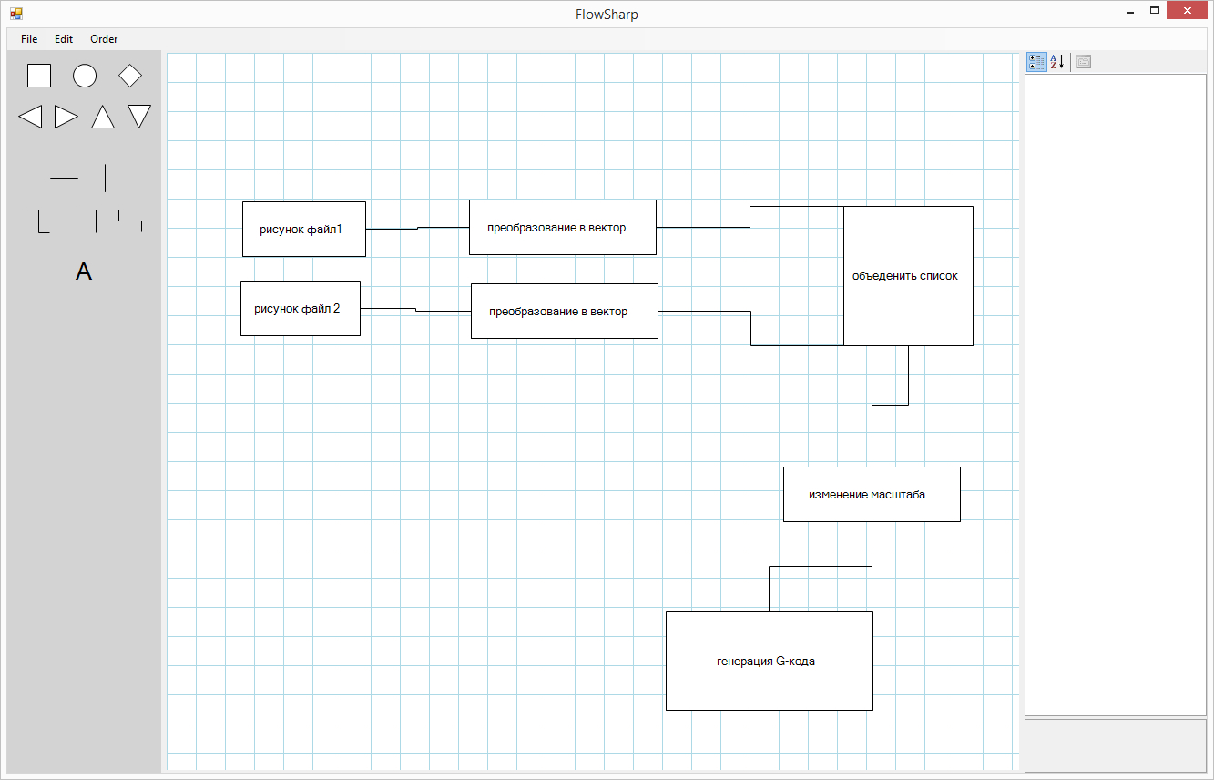

С учетом появляющихся пожеланий, уже бывает необходимо менять последовательность некоторых страниц, в связи с чем подумываю о дополнительном интерфейсе:
2017-05-15_012124.jpg (4468 просмотров) <a class='original' href='./download/file.php?id=111431&mode=view' target=_blank>Загрузить оригинал (313.88 КБ)</a>
Когда пользователь сам может составлять схему получения G-кода, и с помощью блоков можно индивидуально настроить схему под конкретную задачу :-)
Я правильно понял, что появится возможность работать с несколькими картинками одновременно?
https://vk.com/rom327
Чаще и чаще начали появляться задачи комбинирования различных тракторий, из разных источников, возможности масштабирования, циклических повторов некоторых траекторий, и многое другое....

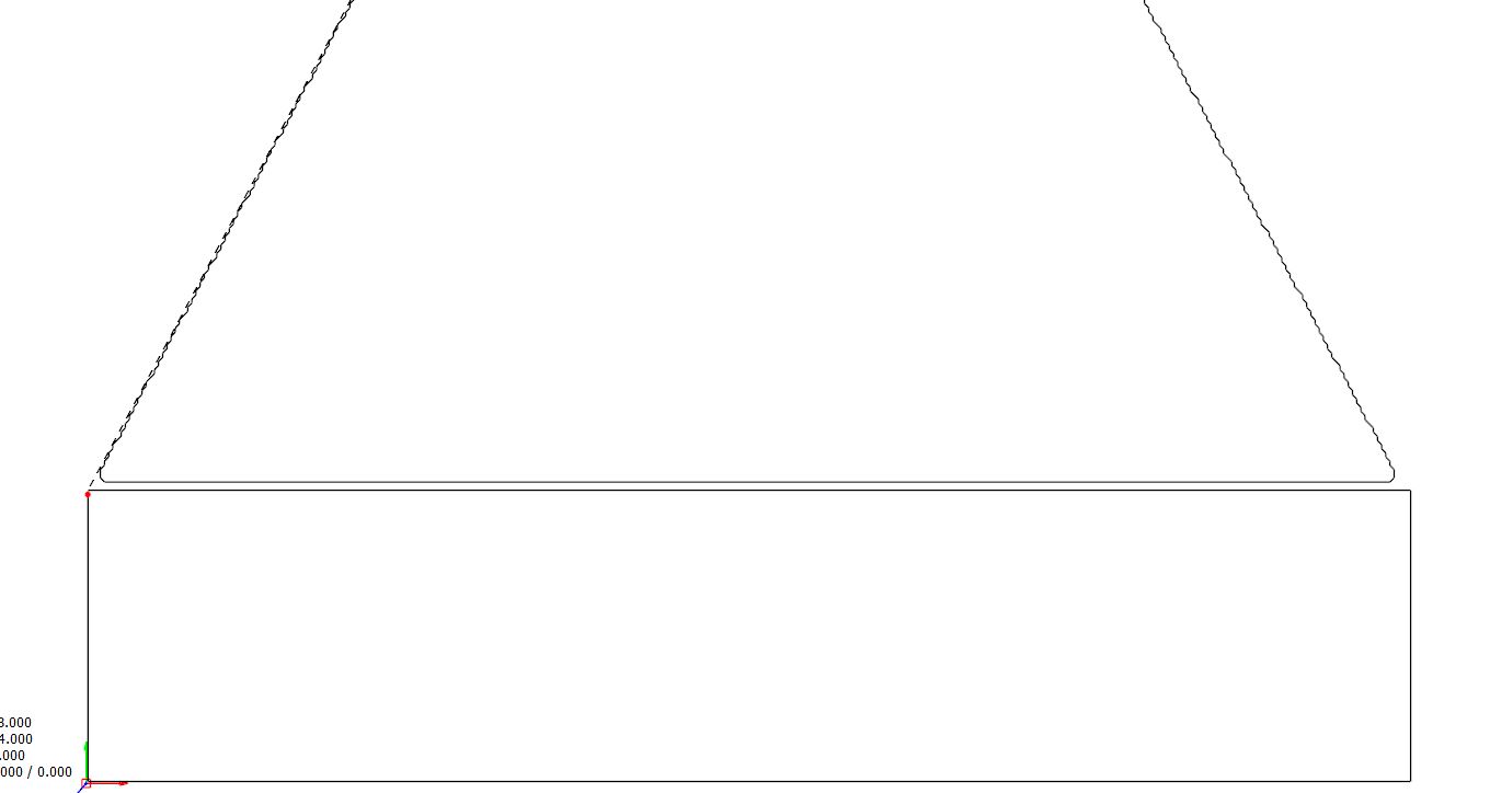

Наконец-то руки дошли сделать эмблемку клуба. Пытался делать так: конвертил из *.cvg в *.dxf. Загонял в программу Сергея. Программа создавалась, но при выполнении жуткое снижение скорости на криволинейных участках, аж до угля горело.
Пришлось брать картинку
cnc-club-logo2.jpg (4296 просмотров) <a class='original' href='./download/file.php?id=111781&mode=view' target=_blank>Загрузить оригинал (199.85 КБ)</a>
с залитыми контурами и из нее генерить Уп. Но в УП появлялось несколько параллельных, близко расположенных линий, которые вызовут пережог.
CNC_2 линии.JPG (4296 просмотров) <a class='original' href='./download/file.php?id=111777&mode=view' target=_blank>Загрузить оригинал (70.95 КБ)</a>
Далее, долго и нудно, уже в Grbl вручную удалял лишние линии, поэтому траектория несколько запутанная :D
CNC_2 линии_2.JPG (4296 просмотров) <a class='original' href='./download/file.php?id=111778&mode=view' target=_blank>Загрузить оригинал (34.96 КБ)</a>
К сожалению программе у Сергея нет возможности выбирать/удалять несколько точек сразу, а по оной... сами понимаете... Сергей, добавь, пожалуйста, такую возможность: выбор несколько сигментов/точек через Ctrl.
Вот, собственно эмблемка и УП к ней. Размеры по рамке 210х95мм. Может кому пригодится!

Уважаемый. Почему Вы не поправили файл в векторном редакторе перед генерацией кода? Зачем усложнять ?
А что поправить? Так программа устроена: если рисунок состоит из линии то программа распознает у этой линии 2 границы и УП будет с двумя линиями.
Вот исходник:
Вот УП:
кот_саймона3.jpg (4260 просмотров) <a class='original' href='./download/file.php?id=111804&mode=view' target=_blank>Загрузить оригинал (57.7 КБ)</a>
Вот исходник, белая полоса толщиной в 1 пиксель:
Вот УП:
Проба2.JPG (4260 просмотров) <a class='original' href='./download/file.php?id=111806&mode=view' target=_blank>Загрузить оригинал (40.53 КБ)</a>
Вот от этой второй линии и приходилось избавляться, чтобы не было пережога!

Rom327 писал(а):если рисунок состоит из линии то программа распознает у этой линии 2 границы
ибо рисунок в этом случае на самом деле состоит из двух линий с заливкой между ними. Это очень распространенная головная боль) изображения в подавляющем большинстве случаев дизайнеры готовят для веба/полиграфии, там главное чтобы глазами смотрелось симпатично и нормально масштабировалось, потому делают вот так. Это еще хороший вариант, без наслаивающихся и самопересекающихся контуров.

Rom327 писал(а): А что поправить? Так программа устроена: если рисунок состоит из линии то программа распознает у этой линии 2 границы и УП будет с двумя линиями.
У Вас изначально был векторный файл (конвертил из *.cvg в *.dxf) который правится на раз два. Зачем Вы сейчас jpeg подсовываете?
Да даже картинка. Вот что генерит программа в худшем случае из вашей картинки.
Я не вижу двух линий.
Безымянный1.JPG (4238 просмотров) <a class='original' href='./download/file.php?id=111812&mode=view' target=_blank>Загрузить оригинал (125.04 КБ)</a>
Безымянный2.JPG (4238 просмотров) <a class='original' href='./download/file.php?id=111813&mode=view' target=_blank>Загрузить оригинал (119.08 КБ)</a>

Rom327 писал(а):Вот исходник, белая полоса толщиной в 1 пиксель:
Такие вещи подготавливают в векторе. Там все правится как Вы хотите. А от пережогов спасет либо меньшая мощность либо большая скорость, ищите компромисс. ) Программа позволяет манипулировать параметрами обработки. Почитайте про синтаксис команд в блоге у Сергея.) И если вы очень захотели поправить программу в GRBL Control, достаточно было выключить лазер командой М5 вначале траектории двойной линии, затем включить. :D
Rom327 писал(а):при выполнении жуткое снижение скорости на криволинейных участках, аж до угля горело.
Вы хотите сказать что сгенеренная УП из картинки обрабатывает одни и те же кривые быстрее чем сгенеренные из вектора? Что то Вы со стратегиями перемудрили видимо. :)
