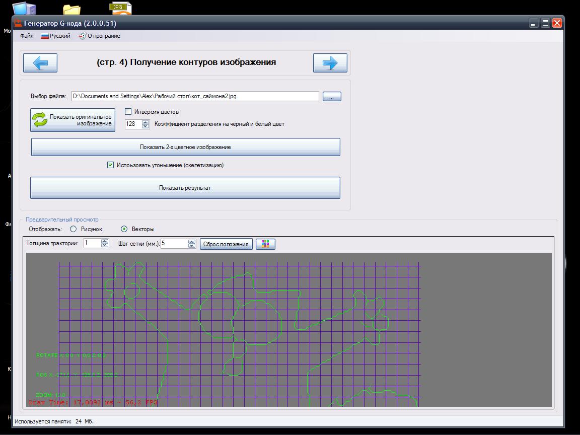

А что поправить? Так программа устроена: если рисунок состоит из линии то программа распознает у этой линии 2 границы и УП будет с двумя линиями.

Rom327 писал(а):если рисунок состоит из линии то программа распознает у этой линии 2 границы
ибо рисунок в этом случае на самом деле состоит из двух линий с заливкой между ними. Это очень распространенная головная боль) изображения в подавляющем большинстве случаев дизайнеры готовят для веба/полиграфии, там главное чтобы глазами смотрелось симпатично и нормально масштабировалось, потому делают вот так. Это еще хороший вариант, без наслаивающихся и самопересекающихся контуров.

Rom327 писал(а): А что поправить? Так программа устроена: если рисунок состоит из линии то программа распознает у этой линии 2 границы и УП будет с двумя линиями.
У Вас изначально был векторный файл (конвертил из *.cvg в *.dxf) который правится на раз два. Зачем Вы сейчас jpeg подсовываете?
Да даже картинка. Вот что генерит программа в худшем случае из вашей картинки.
Я не вижу двух линий.
Безымянный1.JPG (4058 просмотров) <a class='original' href='./download/file.php?id=111812&mode=view' target=_blank>Загрузить оригинал (125.04 КБ)</a>
Безымянный2.JPG (4058 просмотров) <a class='original' href='./download/file.php?id=111813&mode=view' target=_blank>Загрузить оригинал (119.08 КБ)</a>

Rom327 писал(а):Вот исходник, белая полоса толщиной в 1 пиксель:
Такие вещи подготавливают в векторе. Там все правится как Вы хотите. А от пережогов спасет либо меньшая мощность либо большая скорость, ищите компромисс. ) Программа позволяет манипулировать параметрами обработки. Почитайте про синтаксис команд в блоге у Сергея.) И если вы очень захотели поправить программу в GRBL Control, достаточно было выключить лазер командой М5 вначале траектории двойной линии, затем включить. :D
Rom327 писал(а):при выполнении жуткое снижение скорости на криволинейных участках, аж до угля горело.
Пришлось брать картинку
Вы хотите сказать что сгенеренная УП из картинки обрабатывает одни и те же кривые быстрее чем сгенеренные из вектора? Что то Вы со стратегиями перемудрили видимо. :)
