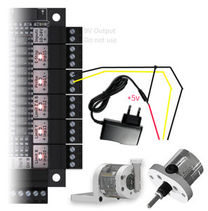

► Подключение к Stepmaster (для просмотра содержимого нажмите на ссылку)
Vers WL
verswl_to_stepmaster.jpg (42799 просмотров) <a class='original' href='./download/file.php?id=123392&sid=124459d72763e0eed2ed59e22b2f69ee&mode=view' target=_blank>Загрузить оригинал (155.28 КБ)</a>
Vers Pr
pr_to_stepmaster.jpg (42799 просмотров) <a class='original' href='./download/file.php?id=123393&sid=124459d72763e0eed2ed59e22b2f69ee&mode=view' target=_blank>Загрузить оригинал (157.27 КБ)</a>
Vers TS и Vers HSW
hsw_to_stepmaster.jpg (42799 просмотров) <a class='original' href='./download/file.php?id=123394&sid=124459d72763e0eed2ed59e22b2f69ee&mode=view' target=_blank>Загрузить оригинал (158.57 КБ)</a>
Цвета проводов на схеме совпадают с цветами проводов внутри комплектных кабелей
