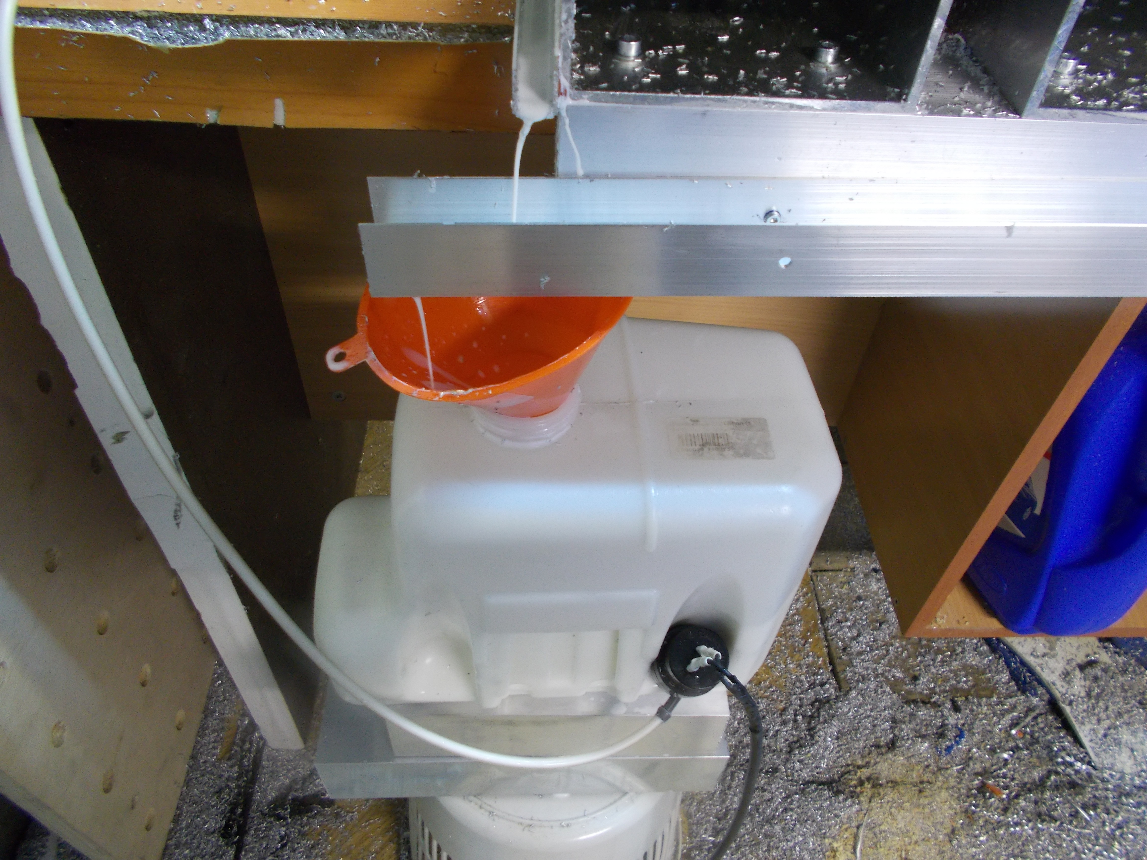

"Бюджетная" система рециркуляции СОЖ :hehehe:
Обошлась бюджету примерно в 1000р и пару часов свободного времени. Теперь ненужно бегать с вёдрами вокруг станка

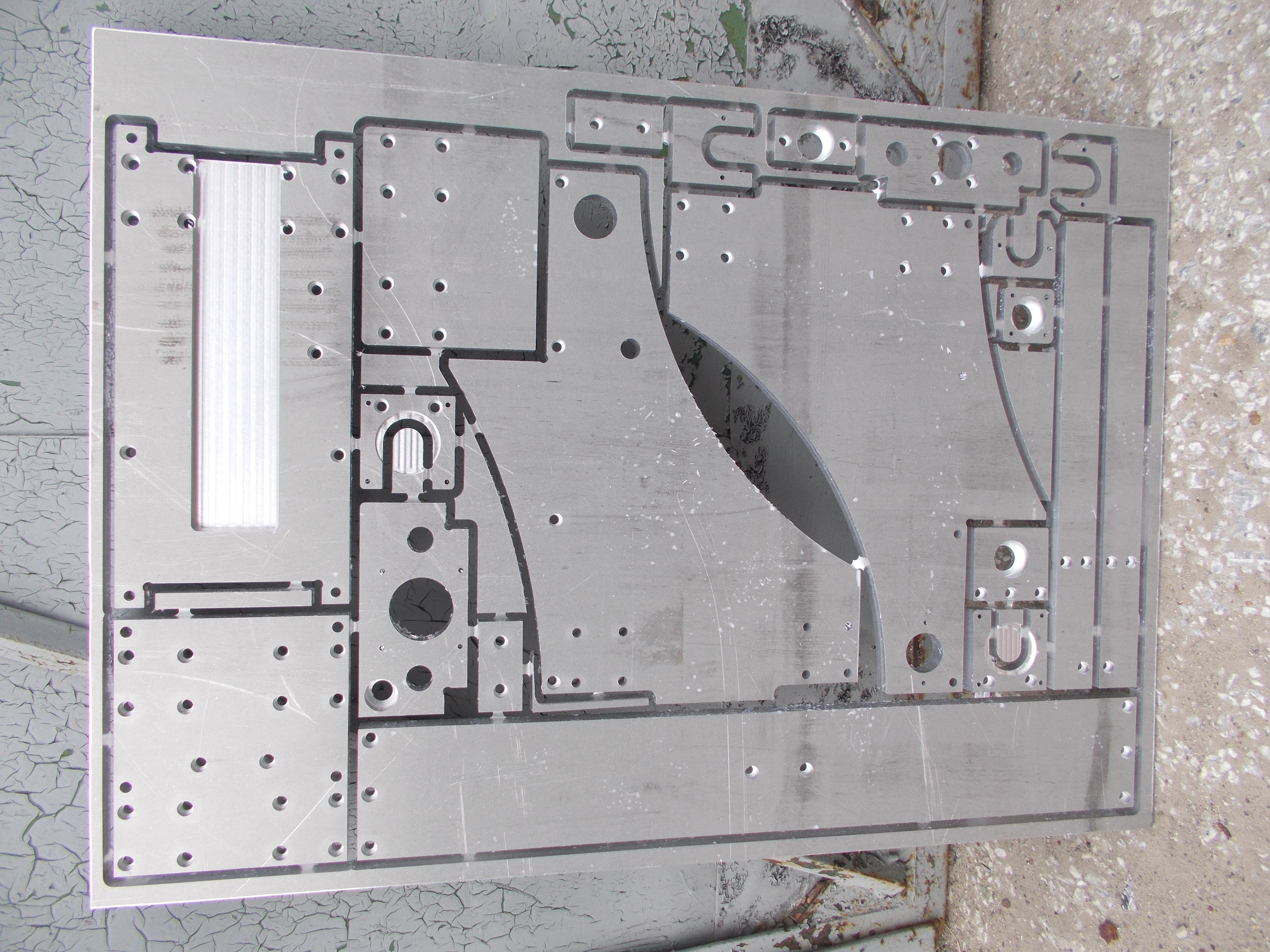

Фрезернул весь раклад деталей на Формат-А3РЦ:
DSCN0623.JPG (4322 просмотра) <a class='original' href='./download/file.php?id=109715&mode=view' target=_blank>Загрузить оригинал (3.36 МБ)</a>
Безымянный.png (4319 просмотров) <a class='original' href='./download/file.php?id=109716&mode=view' target=_blank>Загрузить оригинал (104.5 КБ)</a>
