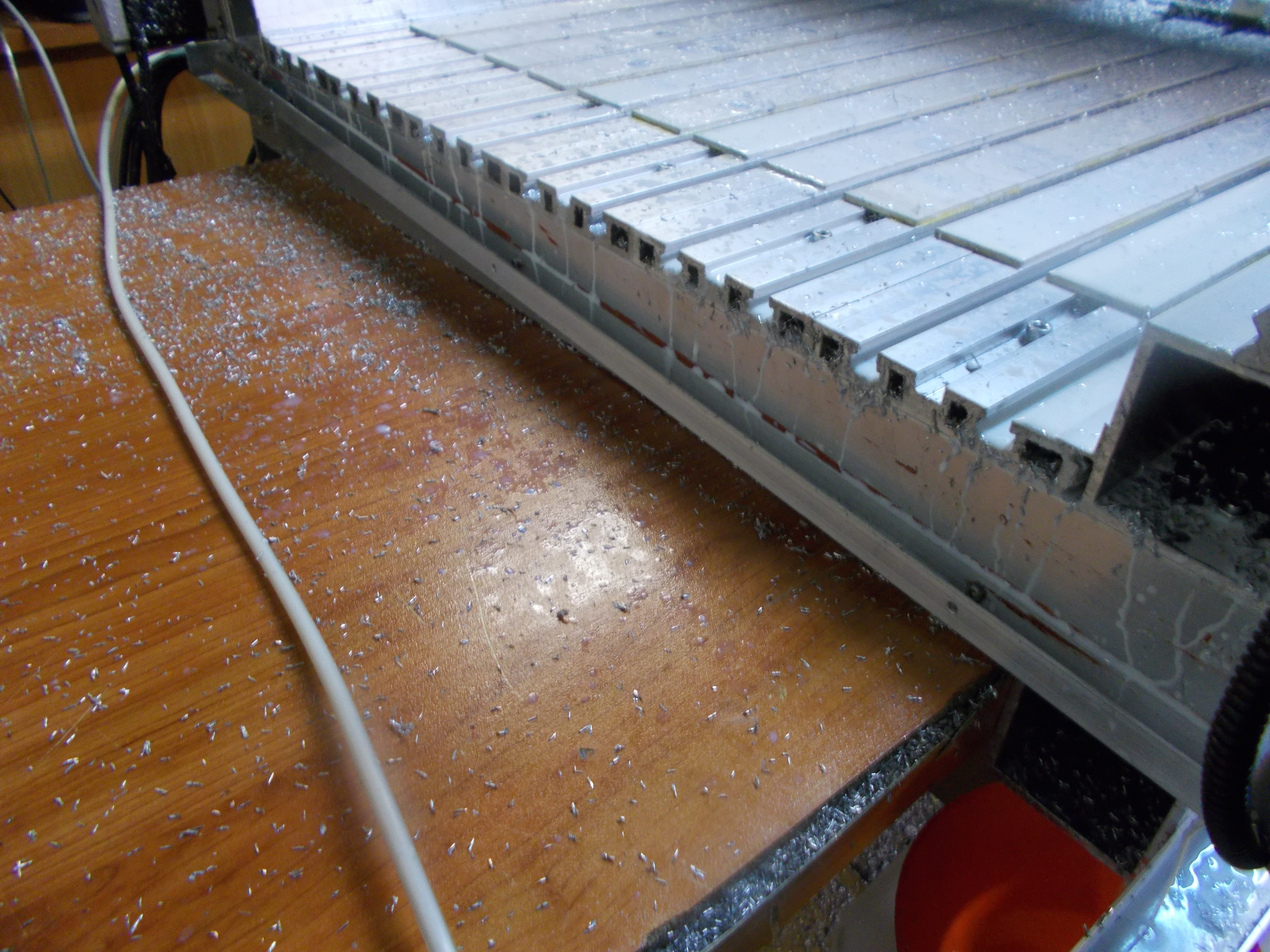

"Бюджетная" система рециркуляции СОЖ :hehehe:
Обошлась бюджету примерно в 1000р и пару часов свободного времени. Теперь ненужно бегать с вёдрами вокруг станка

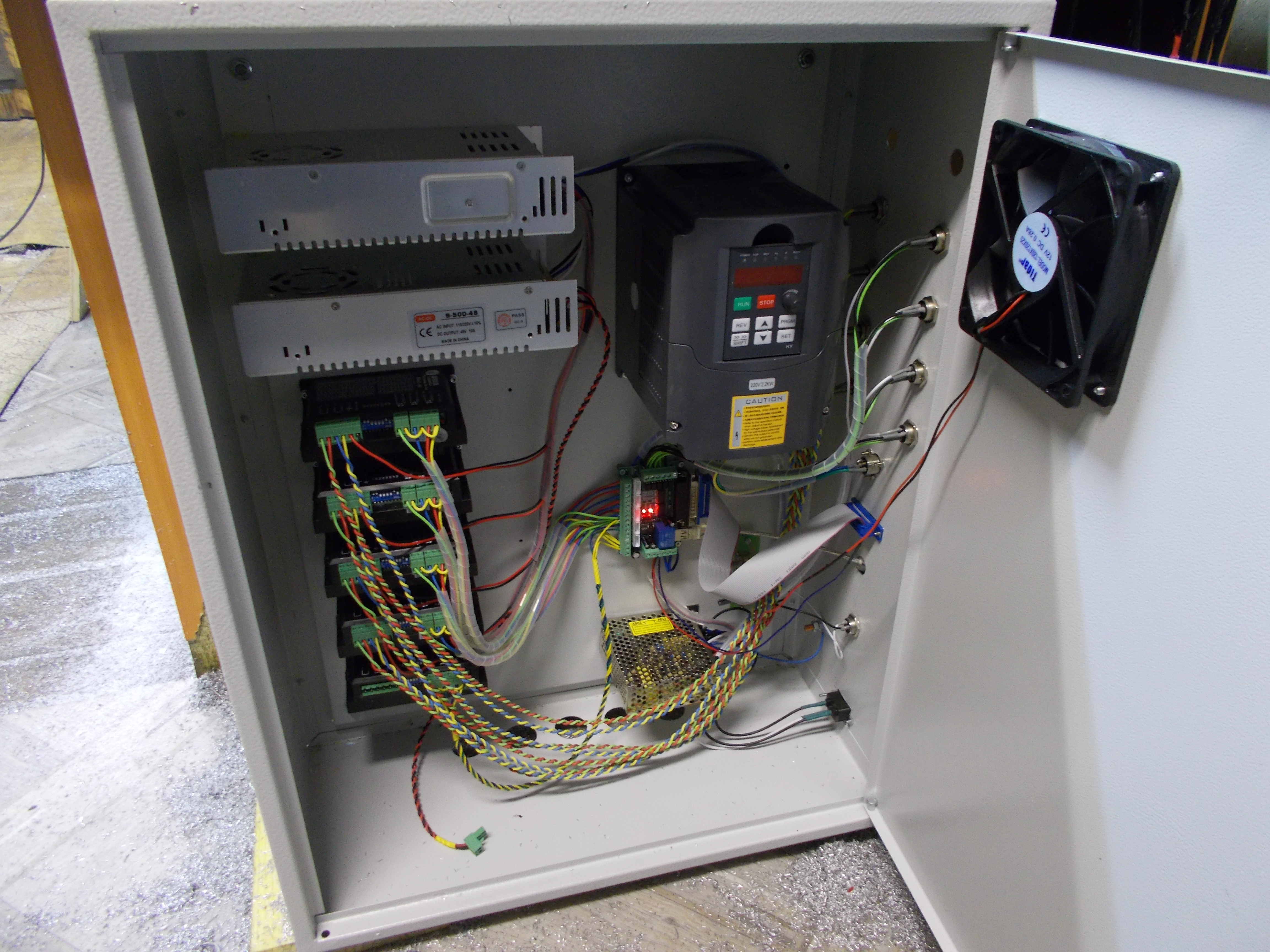

Пришёл Stepmaster :)
Всё упаковано очень хорошо, посылка из Новоуральска до Новосиба шла 7 дней. Качество исполнения приятно впечатляет!
Как появится временной промежуток, переберу свой шкаф управления
