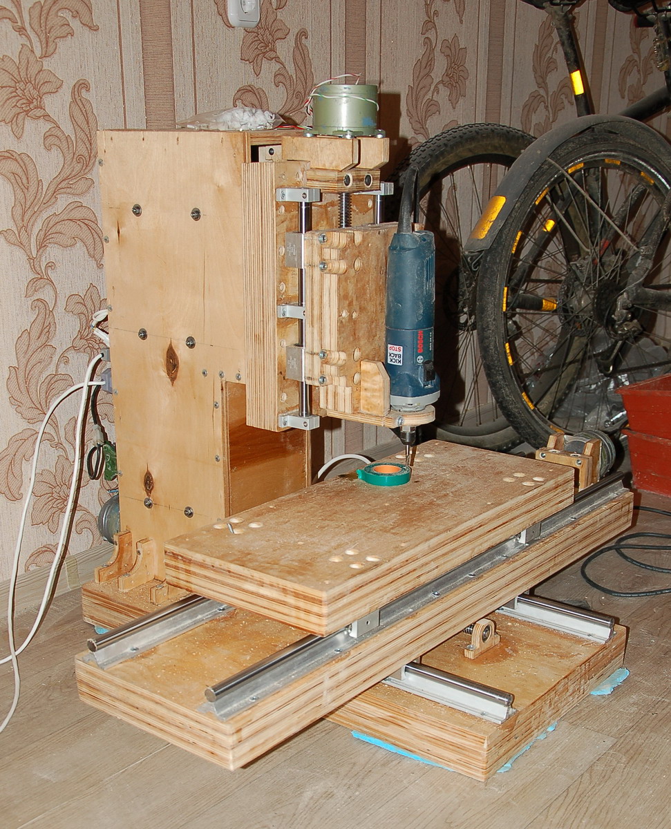

Фрезер "коленка" 550х270х90 (пластик и цветмет)
Сообщение Mamont »

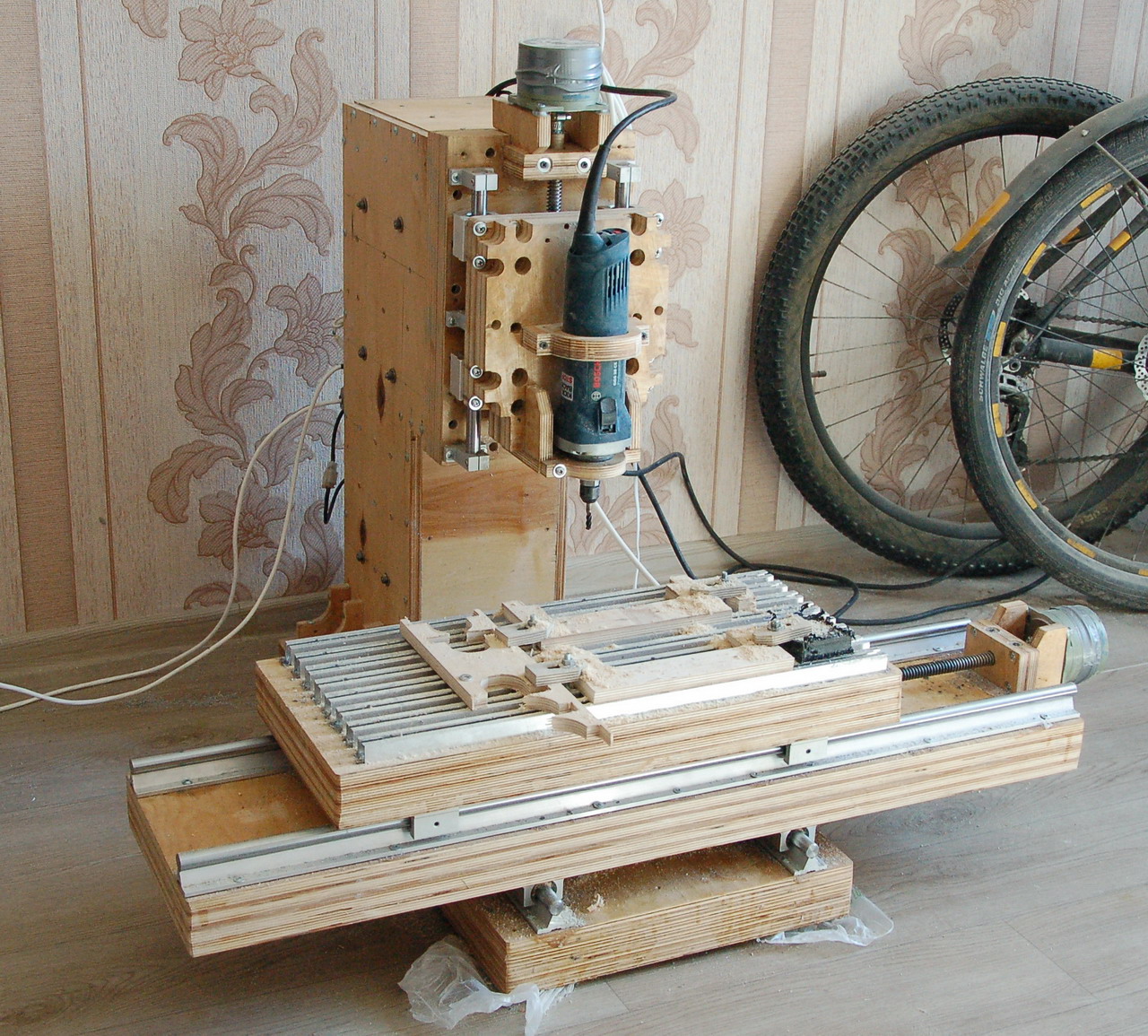

Рабочее поле:
550х270х90
Обрабатываемые материалы:
дерева, пластики, все еще хочется дюраль
Чертежи, фото, видео станка:
Примеры изделий (фото):
Вопросы:
Что пробовал:
http://www.cnc-club.ru/forum/viewtopic. ... 86#p317886
в нем не понравилось
1 закрытость рабочего поля, тяжело подлезть. усугубляется очень малыми размерами
2. низкая жесткость . висящие 16мм валы на пролете ~500 мм
Что плучилось:
выросла жесткость
Что не получилось:
скорее не понравилось: шпиндель, слабые привода, подача(трапеция+полимерная гайка).
Ориентировочный бюджет:
~650$
бюджет исходя из того что есть. с чистого листа но с опытом сделал бы иначе.
машинка bosch 28ggs ce - 200$. не айс. надо нормальный шпиндель.
шаговые моторы бу, 1нм, 70$. старый станок на них летал, новому не хватает. надо хотябы с моментом 3-5 нм. (насмотрел на 5.6нм, при возможности поменяю в X-Y)
механика валы и каретки 16мм 150$ (цены duxe)
подача - трапеция 16х4 и полимерные гайки по деньгам как золотые, а качество,так себе. не понравились, вибрации сильные, вал в резонанс легко улетает на скорости выше 3м/мин. исходил из того, что считается что трапеция лучше переносит загрязнения. но лучше бы на швп делал. 100$
пару листов фанеры 15мм, ведерко ПВА (лучше вместо нее эпоксидку использовать, от ПВА фанеру коробит), 50кг кладочной смеси, много шурупов, шпильки, алюминиевые профиля,лак - ~50-100$
электроника драйверов самодельная - приобретенные знания и опыт. 30$
После первого станка пришла мысль, что все проблемы из-за низкой жесткости и малой массы Z.
Деталь, закрепленная на столе, защищена хотя бы массой стола. А легкий фрезер мало того, что статически отгибается на длинных висящих валах, так и вибрирует.
Радикальное решение - неподвижное закрепление фрезера на станине, а стол перемещается во всех 3 координатах. Но в домашних условиях такое реализовать весьма не просто
Поэтому компромиссы - опять висящие валы для Z, но уже с существенно меньшим пролетом и закрепленные на 3 точках
Массивность вертикальной стойки для повышения жесткости и виброгашения планирую увеличить, залив ее сжиженным вакуумом бетоном.
Верхняя крышка пока не прикручена.
Плита с Z координатой временно прикручена к стойке несколько ниже, чтобы иметь возможность поточить стол.
К столу будут приделаны алю профиля с пазами
Погонял координаты в холостую, есть ощущения, что моторы хиловаты. Номинальный крутящий момэнт ~1 нм и это для нового моторчика, а достались они б/у и по ощущениям крутятся по разному. В одном шаги отчетливо прощупываются, в другом весьма смазаны, крутится легко. Крутятся быстро, но со слабым моментом.

Почему фрезер "коленка"? Чтобы потом говорить - дома на коленке сделал :)
Сообщения: 2098
Re: Фрезер "коленка" 550х270х90 (пластик и цветмет)
Осталось фанеру заменить сталью, рельсы на профильные и шпильку (если правильно увидел) на ШВП и будет хороший станок.

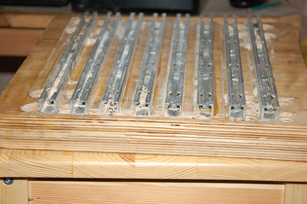

fabrikator66 писал(а): Есть что нибудь уже сделанное на коленке, кроме самого фрезера?
Да толком и фрезера еще нет.

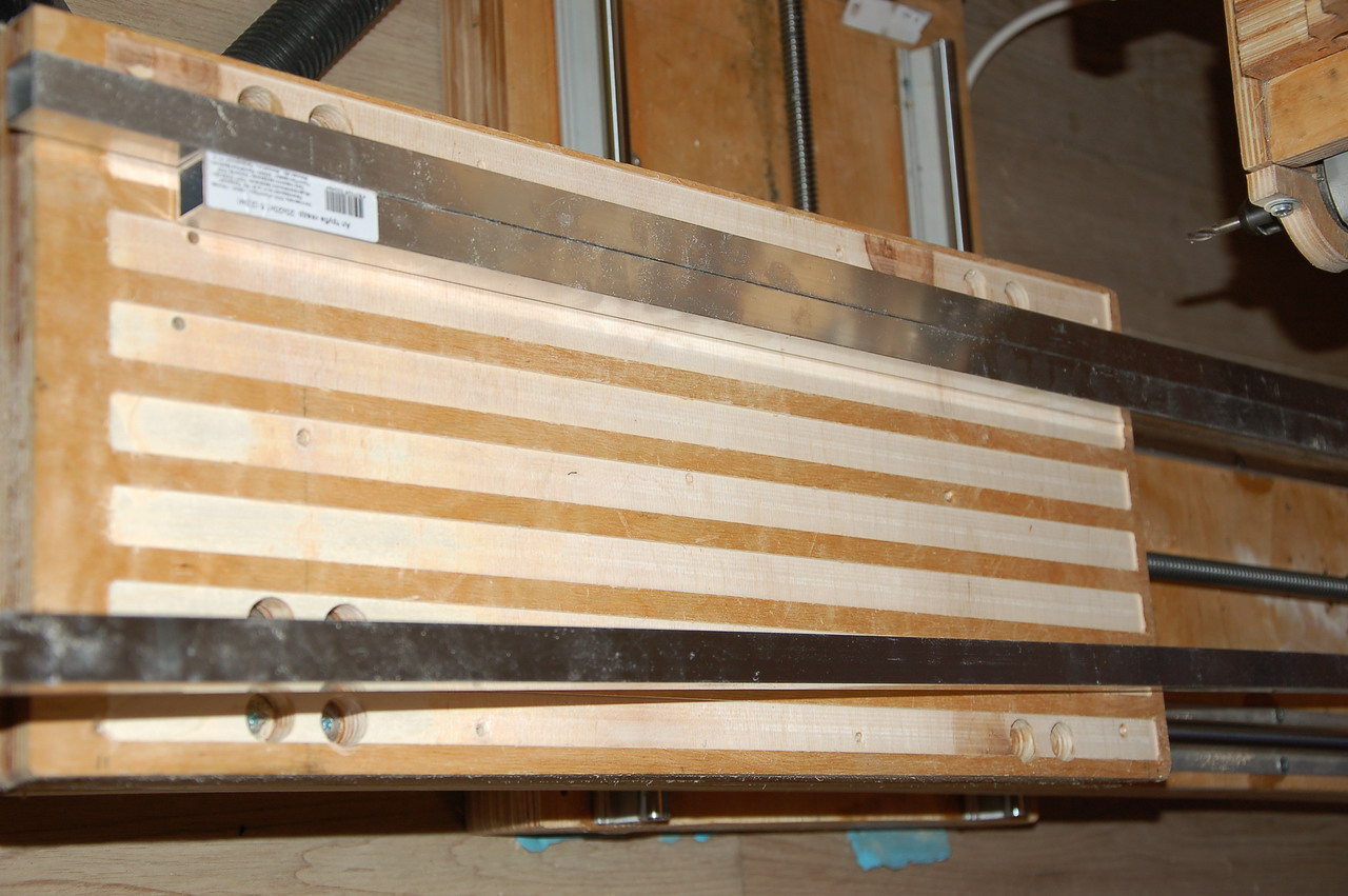

Пока проточил столешницу под пазовый стол.
Чтобы сказать, что фрезер готов надо бы доделать стол, залить бетоном стойку, установить хоум метки, исправление мелких косяков и допиливание проги контролера под хоумы и 4 ось. Ну гдето через месяц неспешных работ
DSC_0891.jpg (5767 просмотров) <a class='original' href='./download/file.php?id=109269&mode=view' target=_blank>Загрузить оригинал (235.69 КБ)</a>
Пазовый стол с проежнего станочка. Не айс, но работать можно (5767 просмотров) <a class='original' href='./download/file.php?id=109270&mode=view' target=_blank>Загрузить оригинал (218.54 КБ)</a>
Сообщения: 2098
Тогда уж либо профиль полностью заглубить, либо сверху обрешетку поставить, иначе как-то хлипко получается не смотря на массивную плиту снизу.

nevkon писал(а): Тогда уж либо профиль полностью заглубить, либо сверху обрешетку поставить, иначе как-то хлипко получается не смотря на массивную плиту снизу.
Заглублять не вижу смысла - деревянная перемычка между профилями 12мм. Только жесткость стола потеряется. Лучше потом полимером каким залью на 3/4 высоты профиля .

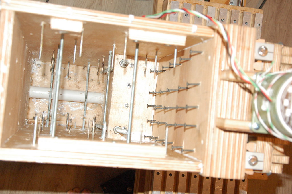

Стойка перед залитием цементного раствора была добротна сдобрена шурупами. Все равно лежали без дела, чего им пропадать.
Заложил несколько шпилек для стяжки боковин на случай усадки раствора.
По прикидкам забудыхал раствора на 50-60килограмм. И сам до заливки станочек столько же и весил.
Щупая ногу ощущается теплая ламповая мощь фанеробетона . :hehehe: Но это пока раствор становится, теплоту выделяет.
Для гравера вырезал верхнее крепление, т.к. было видно как при фрезеровке его зад гуляет туда сюда.
Жестость Z по сравнению с прошлым станочком выросла на порядок, что не может не радовать и звук фрезерования (по фанере) стал более низким

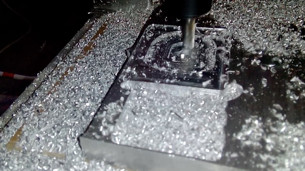

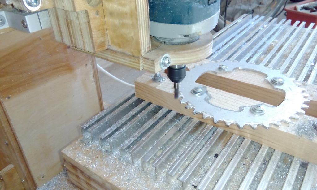

В первом приближении получается так
Резал фрезой 6мм, заглубление по 0.5, подача 1000. Обороты 10т
Фреза 4 перая, превращенная наждаком и болгаркой в двухперку.
Сейчас буду обкатывать эту звездочку.

Udjin
Сообщения: 2072
Репутация: 1248
Сообщение Udjin »
А каков потаённый смысл такого превращения фрезы? Улучшить отвод стружки в отсутствие воздуха/сож? Подогнать под обороты шпинделя?
Проект "Абсент".
Проект "Бумер".
Проект "Плексар".
Проект "Пропеллер".
Про мои станки есть тут.
Mamont
Сообщения: 1667
Репутация: 391
Настоящее имя: Виталий
Откуда: РБ Минск
Сообщение Mamont »
Udjin писал(а):А каков потаённый смысл такого превращения фрезы? Улучшить отвод стружки в отсутствие воздуха/сож? Подогнать под обороты шпинделя?
Цель - подогнать режим реза под рекомендуемый.
Из теории прочитал, что рекомендуемая подача 6мм фрезы при резке алюминия 0.05мм на оборот. Т.е. надо было давать подачу 2000мм/мин . Но ни жесткости ни мощности станка не хватало. Худо бедно прежний мог резать 500-800мм/мин.
Еще с прошлого станка (на висячих валах) визг уменьшился посте стачивания 2 зубов и 2 лент. Фрезы специально не заказывал, они были куплены какие попались на местном рынке "поле чудес".

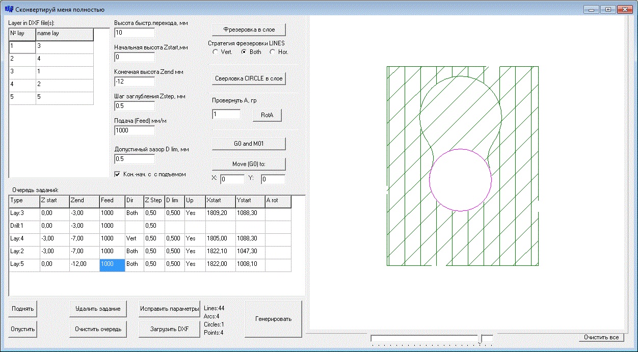

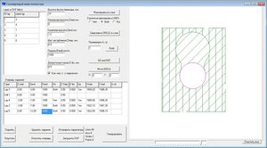

Накидал программку для конвертации DXF в коды CNC станочка.
Работа в послойном режиме: данные сортируются по слоям DXF и выполняются поочереди.
Например надо сделать карманик с заглублением:
В автокаде рисуем контур кармана, его штрихуем. Контур в один слой, штриховку в другой. После "взрывания" штриховки она превращается в набор линий.
В программе конверторе этим слоям указываем начальную высоту, конечную высоту и шаг заглубления. Для штриховки можно начальную высоту сделать = конечной и = глубине кармана. Тогда выборка материала будет происходить преимущественно боковой поверхностью фрезы.
Вобщем гораздо проще стало чем раньше. А раньше было надо в аутокаде рисовать целиком и полностью траекторию движения фрезы в 3 измерениях
Если надо, могу выложить эту прогу для общего пользования
dxf conv.jpg (5339 просмотров) <a class='original' href='./download/file.php?id=110439&mode=view' target=_blank>Загрузить оригинал (321.95 КБ)</a>
macho.jpg (5339 просмотров) <a class='original' href='./download/file.php?id=110440&mode=view' target=_blank>Загрузить оригинал (172.47 КБ)</a>
Конечно выложи, вдруг кому потребуется ;-)
Название программы - Сконвертируй меня полностью :hehehe:
Mamont
Сообщения: 1667
Репутация: 391
Откуда: РБ Минск
Сообщение Mamont »

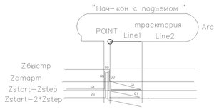

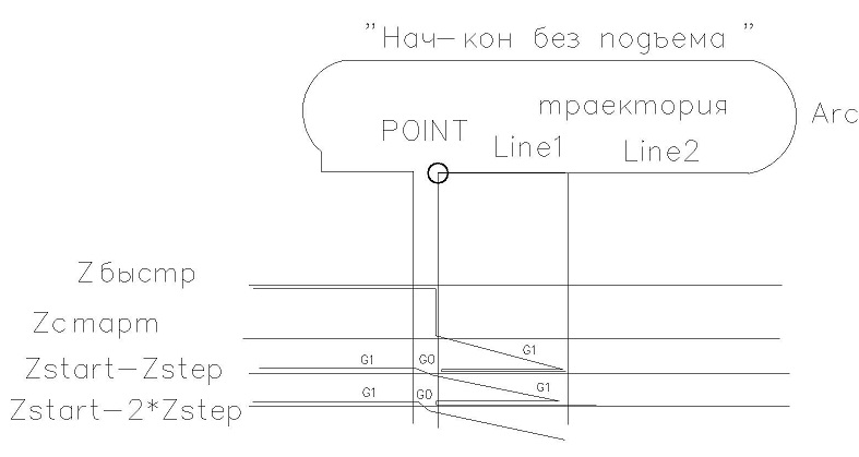

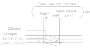

Прога с парой примеров
Фрезеровка - обработка линий и дуг.
1.начало траектории определяется точкой. траектория слегка разомкнутая, иначе прога с одинаковой вероятностью выберет направление или по часовой или против часовой стрелки.
2. начало конец траектории, если стоит галочка "нач-кон с подъемом" , произойдет по верху , иначе по в текущей высоте Z
3. разрывы в траектории, если они больше dlim, будут выполнены c подъемом Z
4. когда наступает разрыв в траектории, ищется ближайшая точка.
Стратегия фрезеровки "both"- по высоте и горизонтали нет различий, что ближе , туда и перепрыгивает.
Vertical - преимущество отдается перепрыгиванию по вертикали . (1к1000)
Нor. - преимущество отдается перепрыгиванию по горизонтали (1к1000)
Сверловка - обработка circle в слое
На рисунке отображатся пурпурным цветом
Если диаметр < 0.1, будет происходить вертикальное перемещение вниз от Zstart до Zend (как обычное сверло). На рисунке они отображаются не виде кружка, а перекрестия
Если диаметр >= 0.1, будет происходить поэтапное растачивание вниз от Zstart до Zend с шагом Z step(как обычное сверло). В каждом уровне будет отрабатываться окружность
двойной клик на рисунке- масштаб 100% и центрируется
двойной клик на таблице слоев DXF - отображаются содержимое всех слоев.
загрузка DXF. можно подзагружать несколько файлов. слои при этом не перемешиваются, а добавляются дальше.
генерация - генерация и сохрание файла.

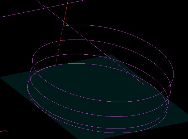

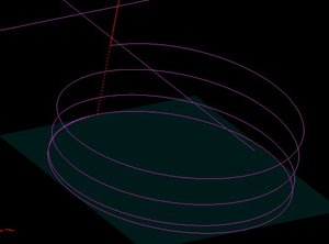

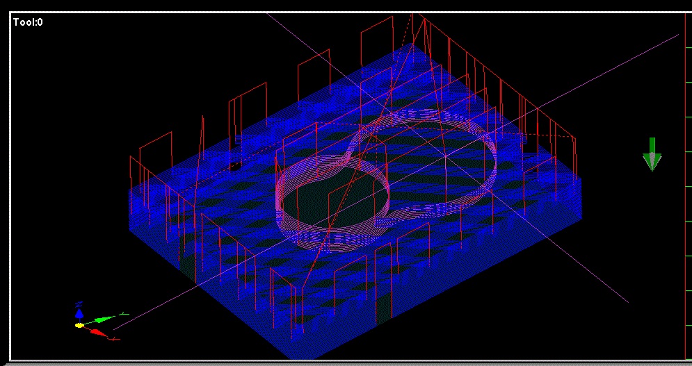

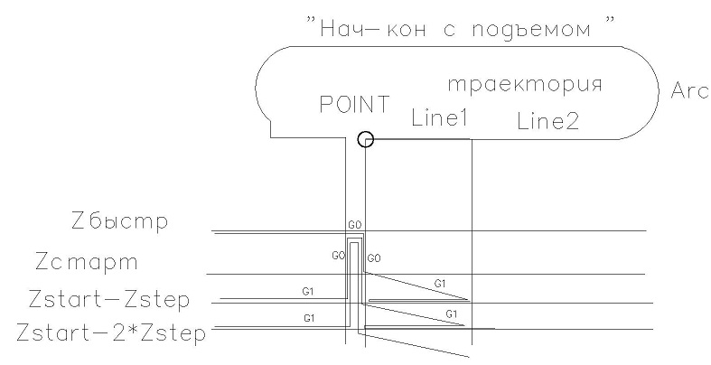

Апдейт проги конвертора.
Попытки подрать люминьку показали необходимость в УП операций врезки.
Теперь
1. цикл расточки окружностей выполняются в виде спиралек, последний виток замкнут (лежит в одной плоскости)
2. цикл фрезеровки свободной траектори - первый элемент траектории и каждый элемент после подъема фрезы выполняется зигзагообразно в 3 прохода. прямой проход - заглубление, обратный проход - выборка оставшейся части и опять прямой проход - без выборки
ps - файл прибил. обнаружены ошибки в генерации кодов. буду потиху готовить УП и отлавливать косяки.

Вернул файл.
На рисунке пояснения о работе.
Врезка - элемент за точкой. Его не стоит делать очень длинным, из-за 3ойного прохода. Зависит от формы торца фрезы. Оптимально (10...20)*Zstep

Понемногу пылю дюдральку
Поменял прямошлифовальную машинку. Поставил makita gd810 . Она редуктором. Обороты 1800-7000. Решение мутное, но им скорее доволен чем нет.
Жесткости станочку определенно не хватает. Отгибает влево фрезу d6 на ~0.3мм при подаче 300, заглубление 1, покрытие 80-100%, обороты около 2000-2500.
Хотя если грамотно построить УП - грубо выбрать мясо, а потом пройтись боковинкой фрезы по контуру с зарезкой 0.1-0.2мм, то вроде и ничего получается
