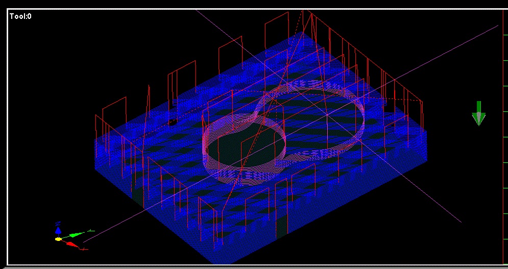

Накидал программку для конвертации DXF в коды CNC станочка.
Работа в послойном режиме: данные сортируются по слоям DXF и выполняются поочереди.
Например надо сделать карманик с заглублением:
В автокаде рисуем контур кармана, его штрихуем. Контур в один слой, штриховку в другой. После "взрывания" штриховки она превращается в набор линий.
В программе конверторе этим слоям указываем начальную высоту, конечную высоту и шаг заглубления. Для штриховки можно начальную высоту сделать = конечной и = глубине кармана. Тогда выборка материала будет происходить преимущественно боковой поверхностью фрезы.
Вобщем гораздо проще стало чем раньше. А раньше было надо в аутокаде рисовать целиком и полностью траекторию движения фрезы в 3 измерениях
Если надо, могу выложить эту прогу для общего пользования

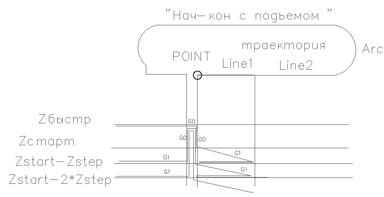

Прога с парой примеров
Фрезеровка - обработка линий и дуг.
1.начало траектории определяется точкой. траектория слегка разомкнутая, иначе прога с одинаковой вероятностью выберет направление или по часовой или против часовой стрелки.
2. начало конец траектории, если стоит галочка "нач-кон с подъемом" , произойдет по верху , иначе по в текущей высоте Z
3. разрывы в траектории, если они больше dlim, будут выполнены c подъемом Z
4. когда наступает разрыв в траектории, ищется ближайшая точка.
Стратегия фрезеровки "both"- по высоте и горизонтали нет различий, что ближе , туда и перепрыгивает.
Vertical - преимущество отдается перепрыгиванию по вертикали . (1к1000)
Нor. - преимущество отдается перепрыгиванию по горизонтали (1к1000)
Сверловка - обработка circle в слое
На рисунке отображатся пурпурным цветом
Если диаметр < 0.1, будет происходить вертикальное перемещение вниз от Zstart до Zend (как обычное сверло). На рисунке они отображаются не виде кружка, а перекрестия
Если диаметр >= 0.1, будет происходить поэтапное растачивание вниз от Zstart до Zend с шагом Z step(как обычное сверло). В каждом уровне будет отрабатываться окружность
двойной клик на рисунке- масштаб 100% и центрируется
двойной клик на таблице слоев DXF - отображаются содержимое всех слоев.
загрузка DXF. можно подзагружать несколько файлов. слои при этом не перемешиваются, а добавляются дальше.
генерация - генерация и сохрание файла.

Апдейт проги конвертора.
Попытки подрать люминьку показали необходимость в УП операций врезки.
Теперь
1. цикл расточки окружностей выполняются в виде спиралек, последний виток замкнут (лежит в одной плоскости)
2. цикл фрезеровки свободной траектори - первый элемент траектории и каждый элемент после подъема фрезы выполняется зигзагообразно в 3 прохода. прямой проход - заглубление, обратный проход - выборка оставшейся части и опять прямой проход - без выборки
ps - файл прибил. обнаружены ошибки в генерации кодов. буду потиху готовить УП и отлавливать косяки.

Вернул файл.
На рисунке пояснения о работе.
Врезка - элемент за точкой. Его не стоит делать очень длинным, из-за 3ойного прохода. Зависит от формы торца фрезы. Оптимально (10...20)*Zstep

Понемногу пылю дюдральку
Поменял прямошлифовальную машинку. Поставил makita gd810 . Она редуктором. Обороты 1800-7000. Решение мутное, но им скорее доволен чем нет.
Жесткости станочку определенно не хватает. Отгибает влево фрезу d6 на ~0.3мм при подаче 300, заглубление 1, покрытие 80-100%, обороты около 2000-2500.
Хотя если грамотно построить УП - грубо выбрать мясо, а потом пройтись боковинкой фрезы по контуру с зарезкой 0.1-0.2мм, то вроде и ничего получается
duraal.jpg (4946 просмотров) <a class='original' href='./download/file.php?id=111305&sid=d35055457b09ca01257677d04116d80c&mode=view' target=_blank>Загрузить оригинал (206.8 КБ)</a>
