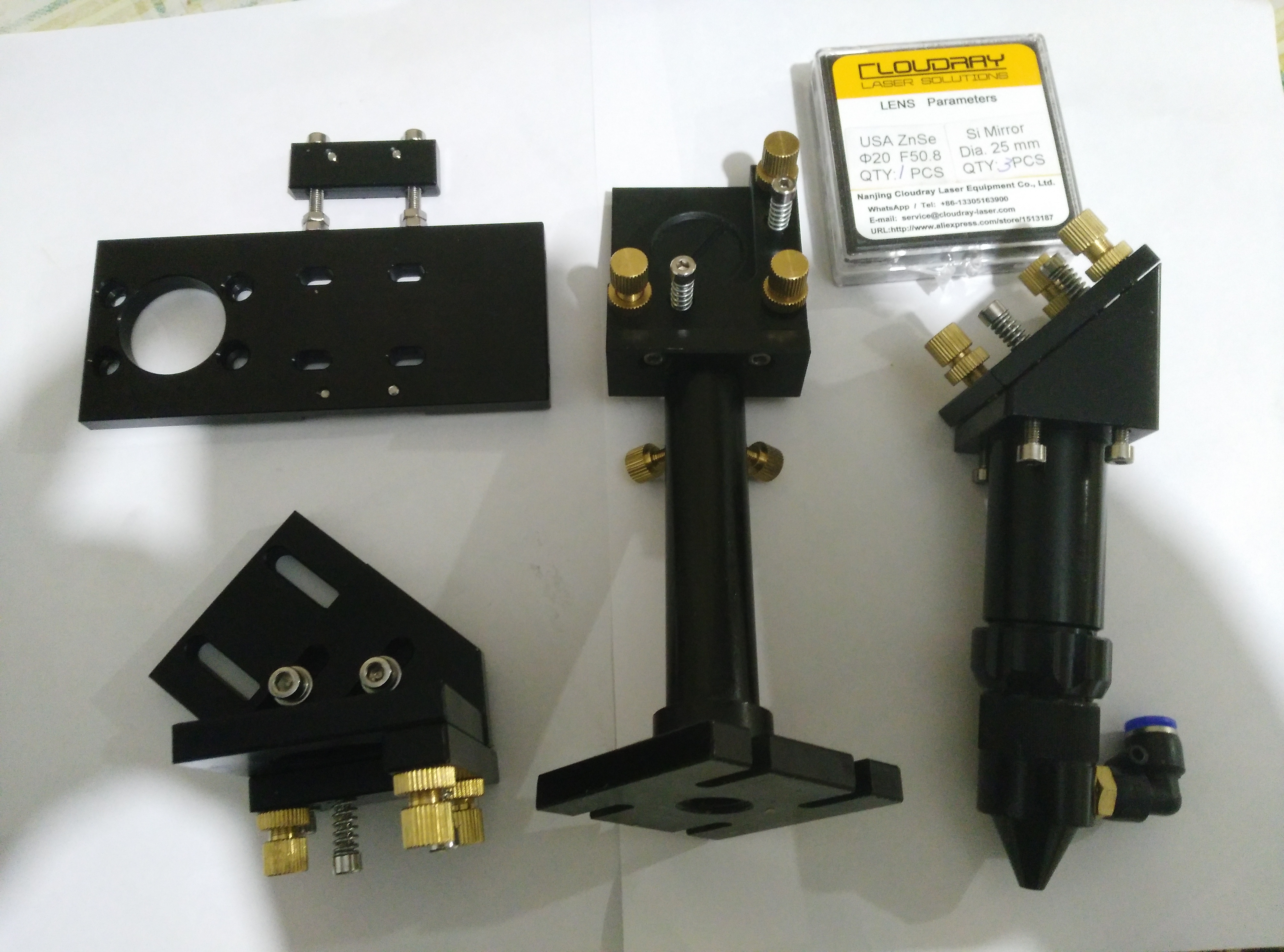

Сегодня пришли первые посылки
IMG_20170130_184306.jpg (6523 просмотра) <a class='original' href='./download/file.php?id=101897&mode=view' target=_blank>Загрузить оригинал (2.88 МБ)</a>
IMG_20170130_184240.jpg (6523 просмотра) <a class='original' href='./download/file.php?id=101898&mode=view' target=_blank>Загрузить оригинал (4.24 МБ)</a>
IMG_20170130_184230.jpg (6523 просмотра) <a class='original' href='./download/file.php?id=101899&mode=view' target=_blank>Загрузить оригинал (3.1 МБ)</a>
IMG_20170129_083940.jpg (6523 просмотра) <a class='original' href='./download/file.php?id=101900&mode=view' target=_blank>Загрузить оригинал (2.39 МБ)</a>
IMG_20170129_083928.jpg (6523 просмотра) <a class='original' href='./download/file.php?id=101901&mode=view' target=_blank>Загрузить оригинал (2.42 МБ)</a>

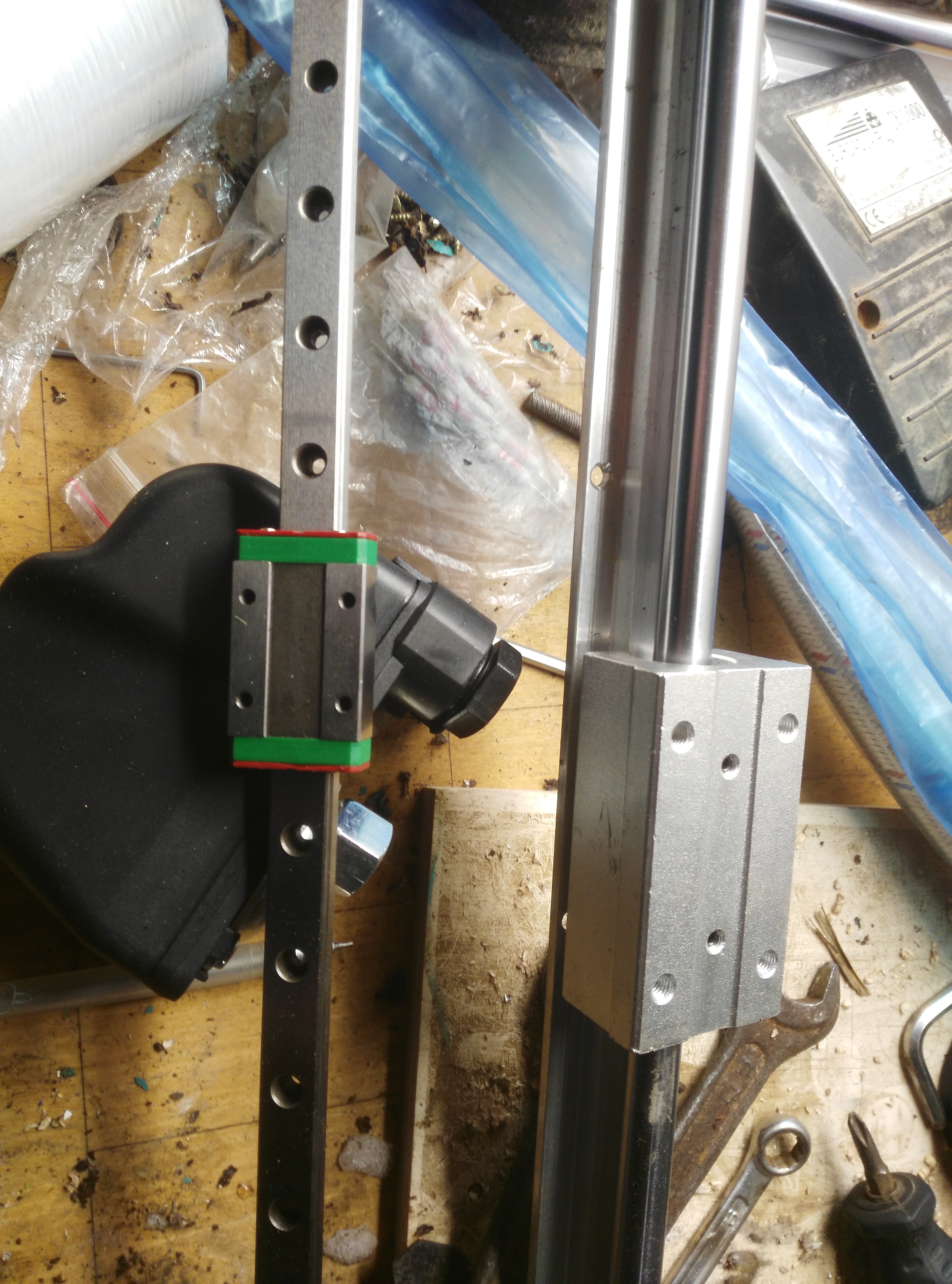

пришли сегодня направляющие и алюминиевый профиль линейные направляющие буду стыковать с трех штук 750+750+100 мм ,по " x " будут валы на опоре 100мм
IMG_20170203_202618.jpg (6437 просмотров) <a class='original' href='./download/file.php?id=102096&mode=view' target=_blank>Загрузить оригинал (3.2 МБ)</a>
IMG_20170203_202627.jpg (6437 просмотров) <a class='original' href='./download/file.php?id=102097&mode=view' target=_blank>Загрузить оригинал (3.32 МБ)</a>

tvv7-7-7
Сообщения: 97
Зарегистрирован: 05 янв 2016, 22:15
Настоящее имя: Владислав
Re: Строю Co2 лазерный станок 1400х900 80Вт
Сообщение tvv7-7-7 »
E-gorka писал(а):нужен ли еще расширительный бачок ?
где вы расширительный бачок увидели?
с али сразу заказывайте терморегулятор цифровой....
arkhnchul писал(а):"насос для отопления"
я так думаю можно воткнуть и насос топливный от авто бушный...чисто теоретически...себе два нашел валяются...ждут очереди...
Что значит:
E-gorka писал(а):линейные направляющие буду стыковать с трех штук 750+750+100 мм
? что то мне подсказывет что ресурс подубавится сильно

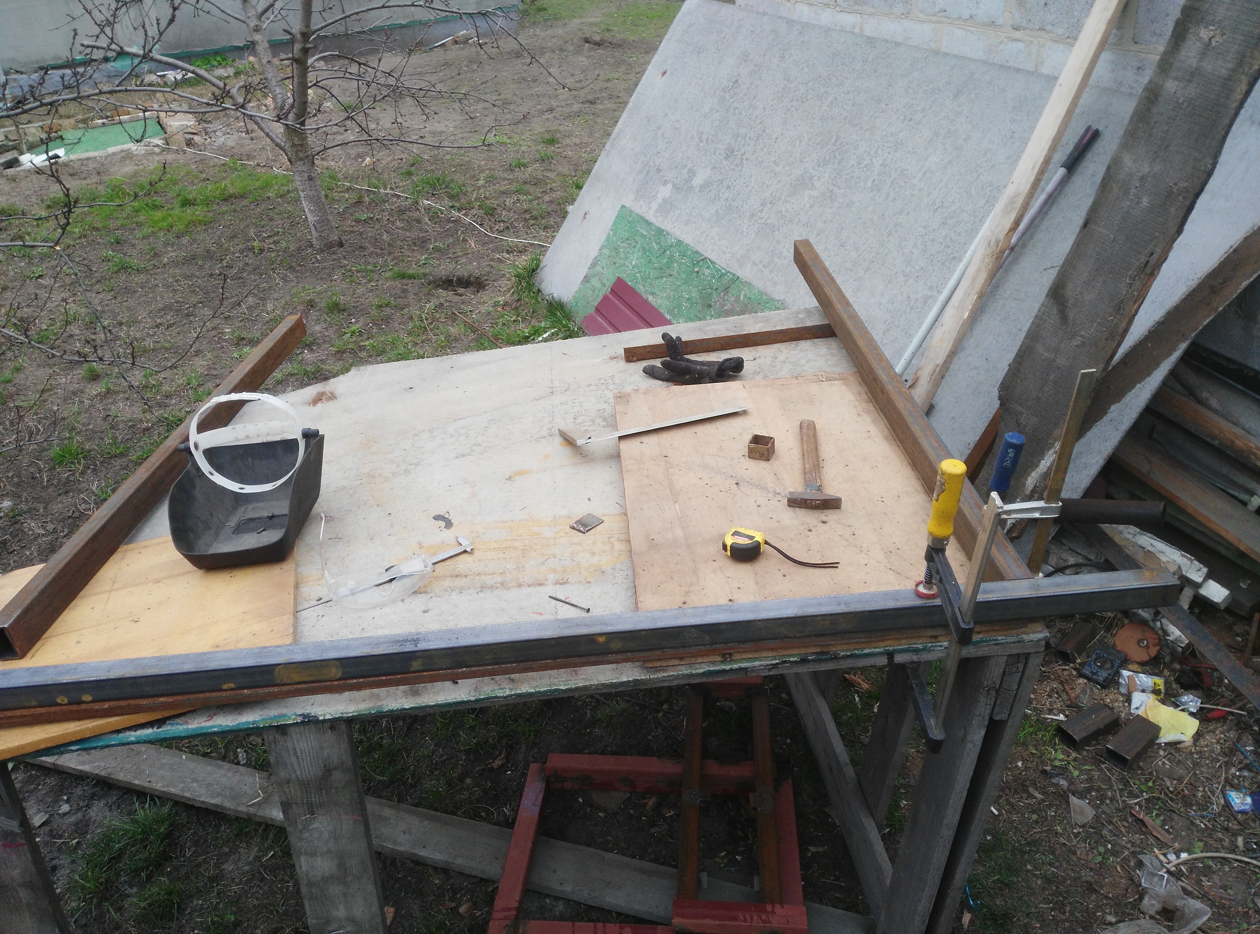

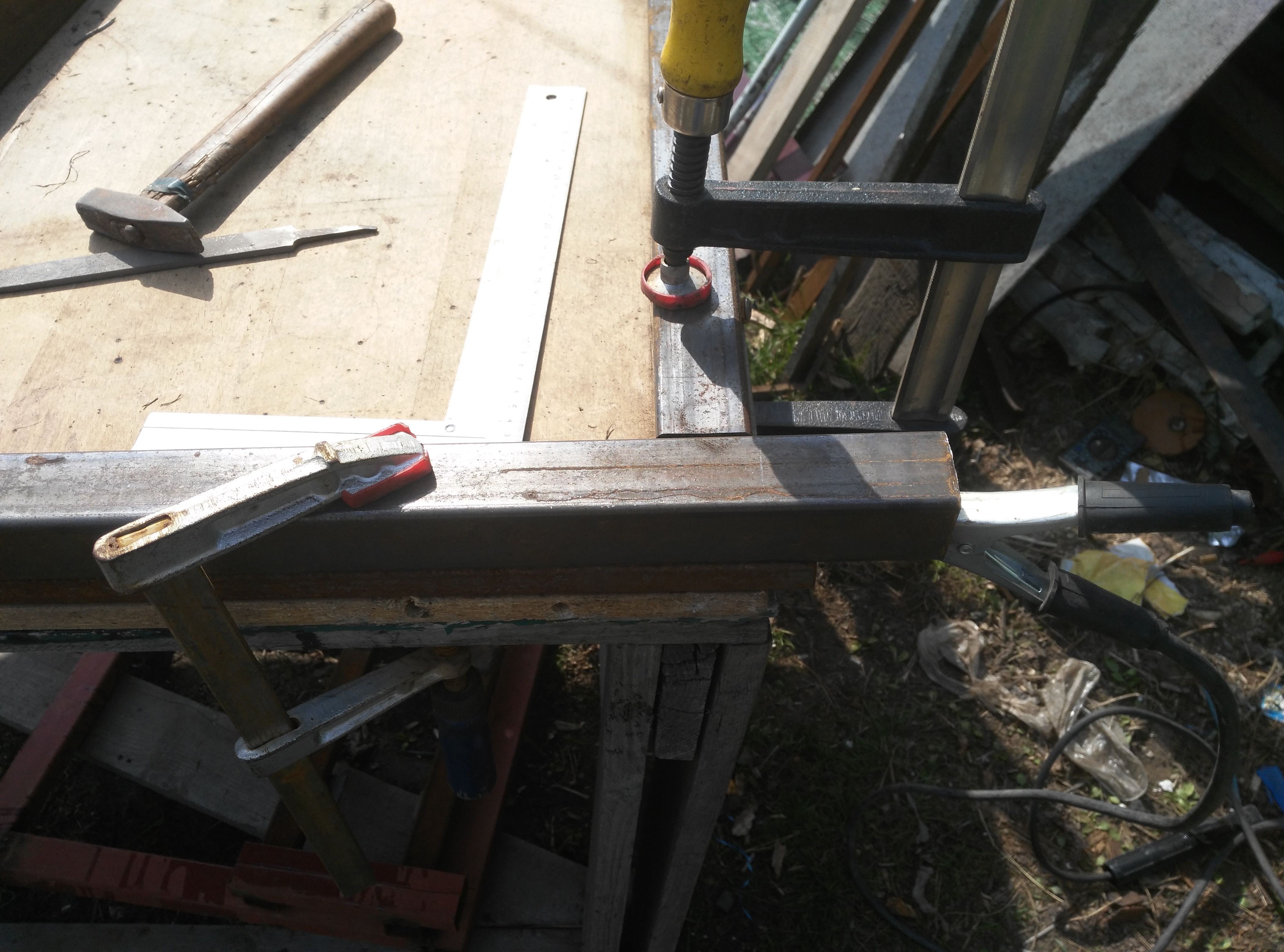

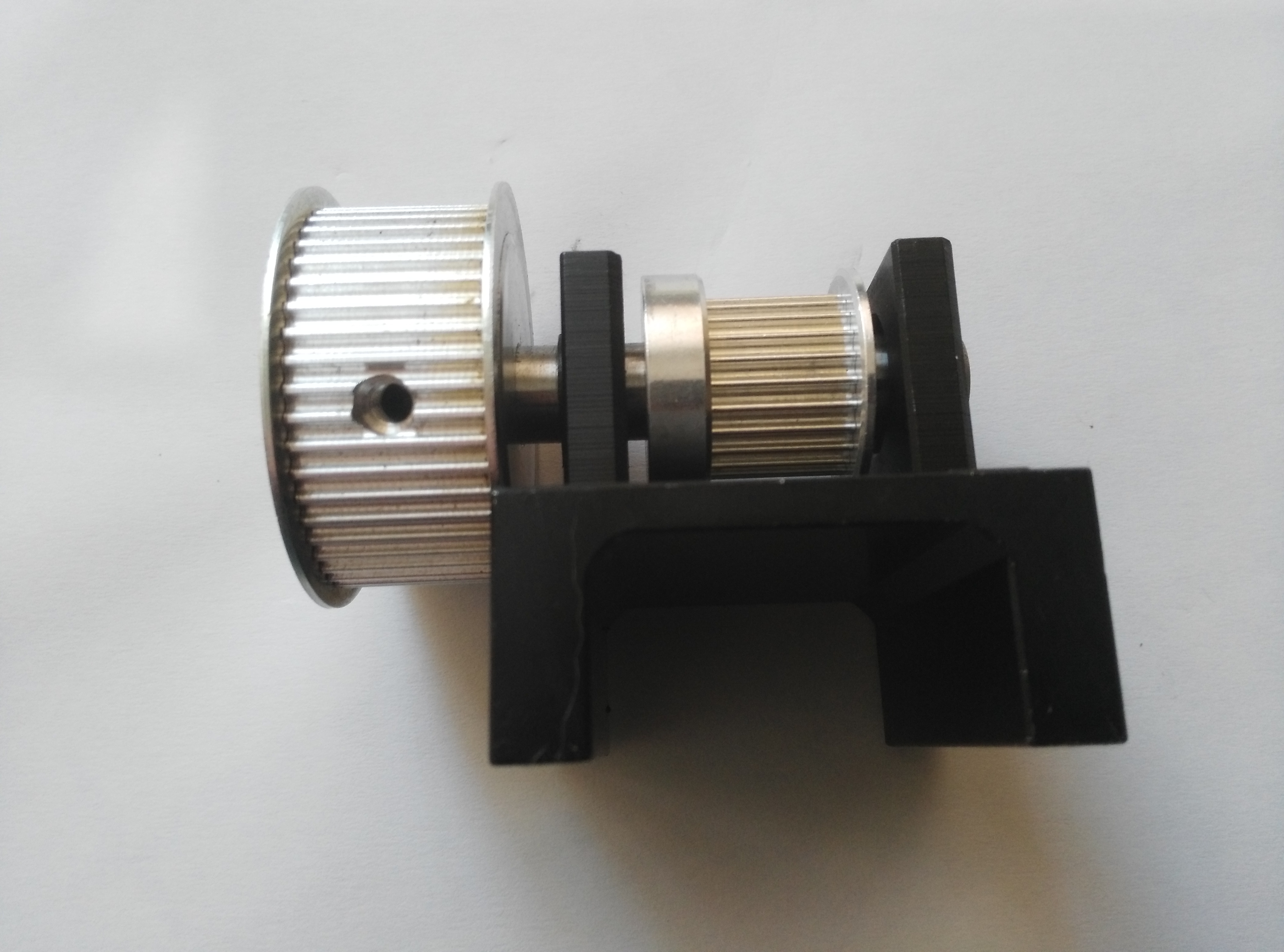

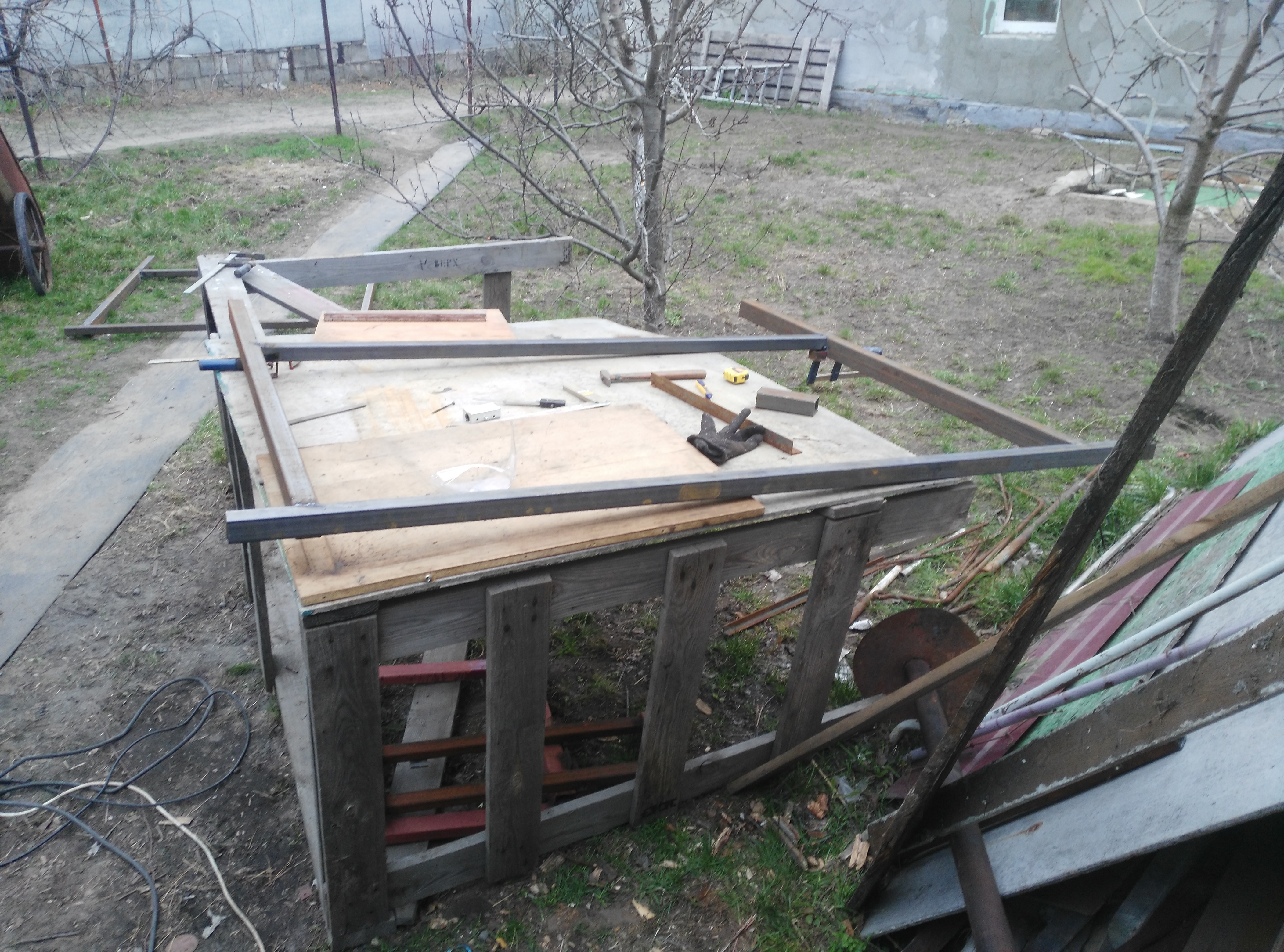

Проекту быть 100% почти все закуплено ,сейчас вариться рама + под заказ еще одна рама чуть меньшего размера
IMG_20170328_192244.jpg (5750 просмотров) <a class='original' href='./download/file.php?id=108077&mode=view' target=_blank>Загрузить оригинал (2.76 МБ)</a>
IMG_20170327_144721.jpg (5750 просмотров) <a class='original' href='./download/file.php?id=108078&mode=view' target=_blank>Загрузить оригинал (685.57 КБ)</a>
IMG_20170326_183256.jpg (5750 просмотров) <a class='original' href='./download/file.php?id=108079&mode=view' target=_blank>Загрузить оригинал (3.3 МБ)</a>
IMG_20170326_183246.jpg (5750 просмотров) <a class='original' href='./download/file.php?id=108080&mode=view' target=_blank>Загрузить оригинал (4.75 МБ)</a>
IMG_20170326_181700.jpg (5750 просмотров) <a class='original' href='./download/file.php?id=108081&mode=view' target=_blank>Загрузить оригинал (3.77 МБ)</a>
IMG_20170326_173017.jpg (5750 просмотров) <a class='original' href='./download/file.php?id=108082&mode=view' target=_blank>Загрузить оригинал (4.31 МБ)</a>
IMG_20170326_173004.jpg (5750 просмотров) <a class='original' href='./download/file.php?id=108083&mode=view' target=_blank>Загрузить оригинал (3.96 МБ)</a>
IMG_20170326_164358.jpg (5750 просмотров) <a class='original' href='./download/file.php?id=108084&mode=view' target=_blank>Загрузить оригинал (7.13 МБ)</a>
IMG_20170326_142727.jpg (5750 просмотров) <a class='original' href='./download/file.php?id=108085&mode=view' target=_blank>Загрузить оригинал (2.99 МБ)</a>
IMG_20170326_142717.jpg (5750 просмотров) <a class='original' href='./download/file.php?id=108086&mode=view' target=_blank>Загрузить оригинал (4.14 МБ)</a>

Решил изменить размер рабочего поля,по ширине будет 1600 ,думаю ,может сделать для протяжки,что б лист не резать
Сварил корпус ,размер рабочего поля будет 1600×900 (5507 просмотров) <a class='original' href='./download/file.php?id=112207&mode=view' target=_blank>Загрузить оригинал (3.28 МБ)</a>

Сообщение silence »
направляющие прям на металл крепить планируете или отдельная станина крепления будет?

Сообщение E-gorka »
silence писал(а):направляющие прям на металл крепить планируете или отдельная станина крепления будет?
Направляющие будут прямо на метале

Сообщение Valek811 »
E-gorka писал(а):Решил изменить размер рабочего поля,по ширине будет 1600 ,думаю ,может сделать для протяжки,что б лист не резать
Приветствую! Какая профильная труба использовалась для изготовления рамы? На глаз основная рама по моему 40х40, а так же квадрат 25х25? И какая толщина стенок?
