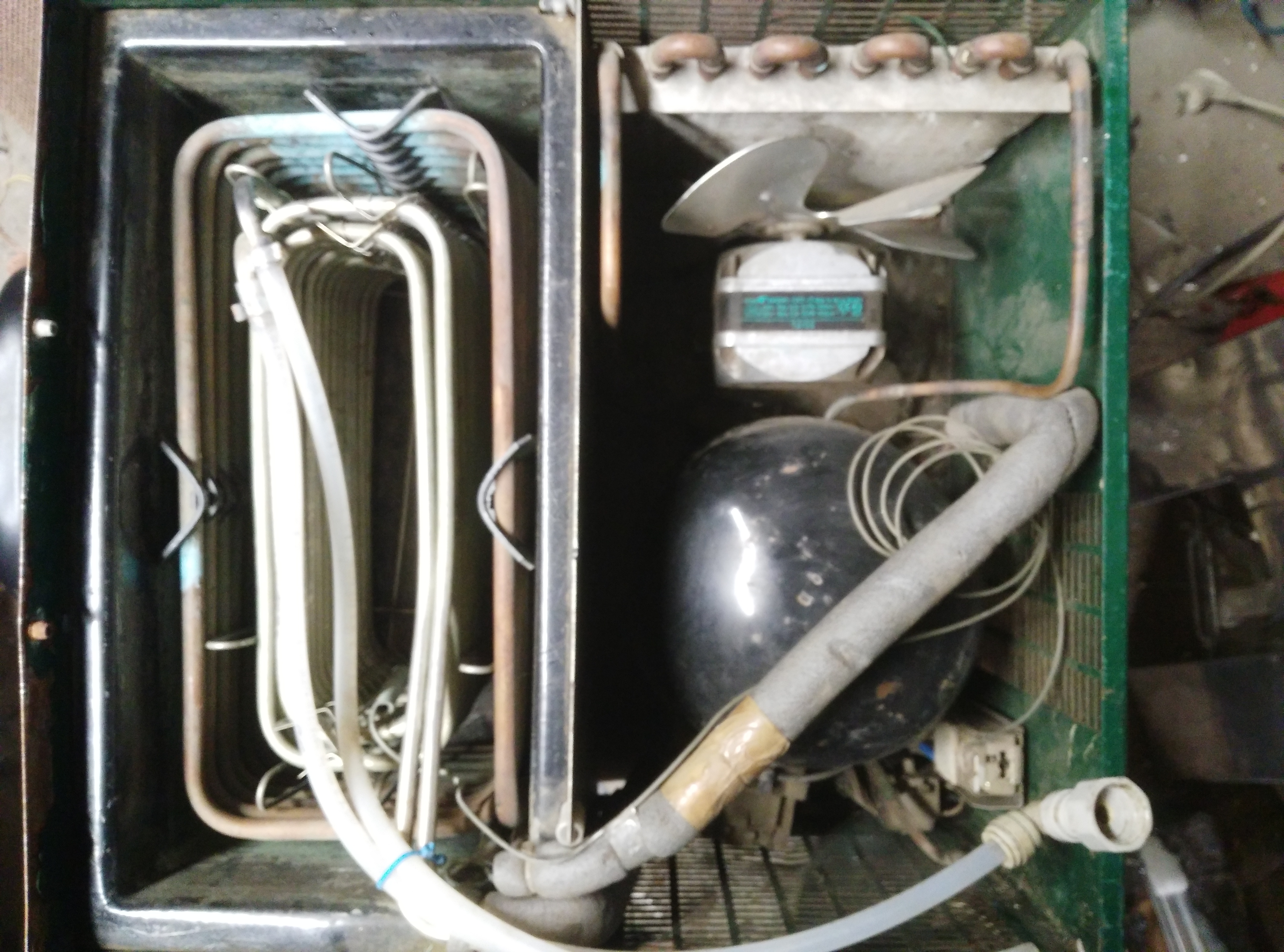

Пивной охладитель Тайфун 75 3 контурный. Куплен б\у, помыт, контура выкинуты, аналоговое термореле выкинуто, куплено на Али цифровое термореле за 10 баксов. Помпа подключена самого охладителя, гоняет воду веселее китайской. Стоит температура 14 градусов, при повышении до 15, охладитель сам включается и опускает до 14. Собственно все.
Пивной охладитель (6266 просмотров) <a class='original' href='./download/file.php?id=101879&sid=0da0ee2cbca69067955572ca87fd4c67&mode=view' target=_blank>Загрузить оригинал (1.86 МБ)</a>
Пивной охладитель

dima7411 писал(а):
franticrus писал(а):Да тут у пол форума пивные охладители
Гм... Пусть хоть кто-то поделится опытом... А что это?
Вот у нас был такой.
Мы из него выдрали трубки для пива и просто поставили внутрь помпу.
Просто и недорого.
Купили на Авито бушный.
Охлаждал шпиндель 3.5 кв.
Проблем не было.

Главное, мешалку не выкидывать. А то льдом по краям может прихватить. (за ночь - запросто).
Где то рассказывал про эксперименты со своим пивняком, но не могу найти...
Для лазерной трубы, мне кажется, змеевики и буферное "ведро" с помпой, лучше оставить. При включении помпы не такое резкое изменение температуры жидкости в трубе. Но, может, это чисто мои тараканы.

E-gorka писал(а):что нужно доработать
Если нет штатной "мешалки", можно бросить в бак с контурами аквариумную помпу.

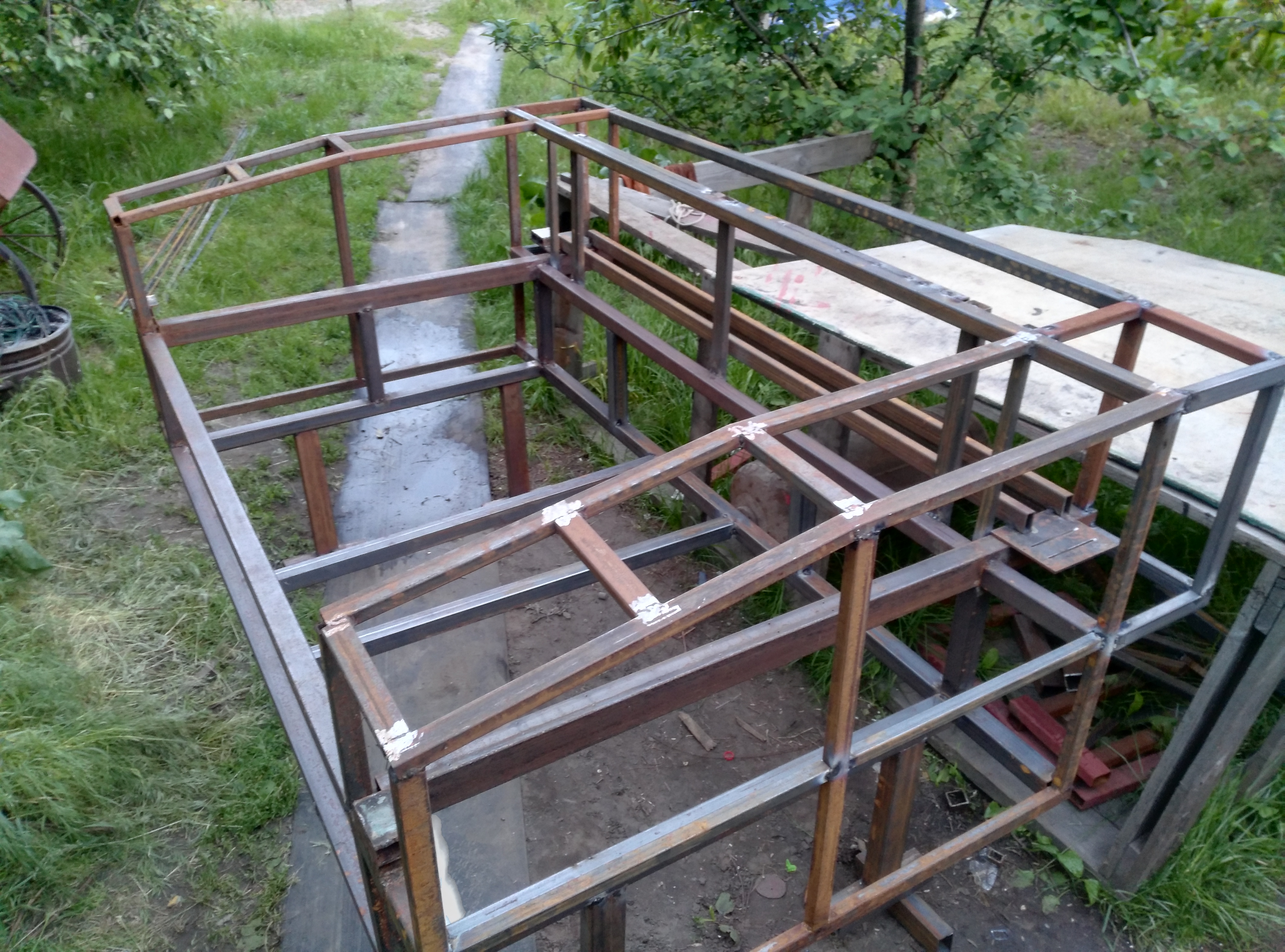

Проекту быть 100% почти все закуплено ,сейчас вариться рама + под заказ еще одна рама чуть меньшего размера

Решил изменить размер рабочего поля,по ширине будет 1600 ,думаю ,может сделать для протяжки,что б лист не резать
Сварил корпус ,размер рабочего поля будет 1600×900 (5237 просмотров) <a class='original' href='./download/file.php?id=112207&sid=0da0ee2cbca69067955572ca87fd4c67&mode=view' target=_blank>Загрузить оригинал (3.28 МБ)</a>
Сварил корпус ,размер рабочего поля будет 1600×900 (5237 просмотров) <a class='original' href='./download/file.php?id=112208&sid=0da0ee2cbca69067955572ca87fd4c67&mode=view' target=_blank>Загрузить оригинал (3.7 МБ)</a>
Сварил корпус ,размер рабочего поля будет 1600×900 (5237 просмотров) <a class='original' href='./download/file.php?id=112209&sid=0da0ee2cbca69067955572ca87fd4c67&mode=view' target=_blank>Загрузить оригинал (3.45 МБ)</a>

направляющие прям на металл крепить планируете или отдельная станина крепления будет?

silence писал(а):направляющие прям на металл крепить планируете или отдельная станина крепления будет?
Направляющие будут прямо на метале

E-gorka писал(а):Решил изменить размер рабочего поля,по ширине будет 1600 ,думаю ,может сделать для протяжки,что б лист не резать
Приветствую! Какая профильная труба использовалась для изготовления рамы? На глаз основная рама по моему 40х40, а так же квадрат 25х25? И какая толщина стенок?
