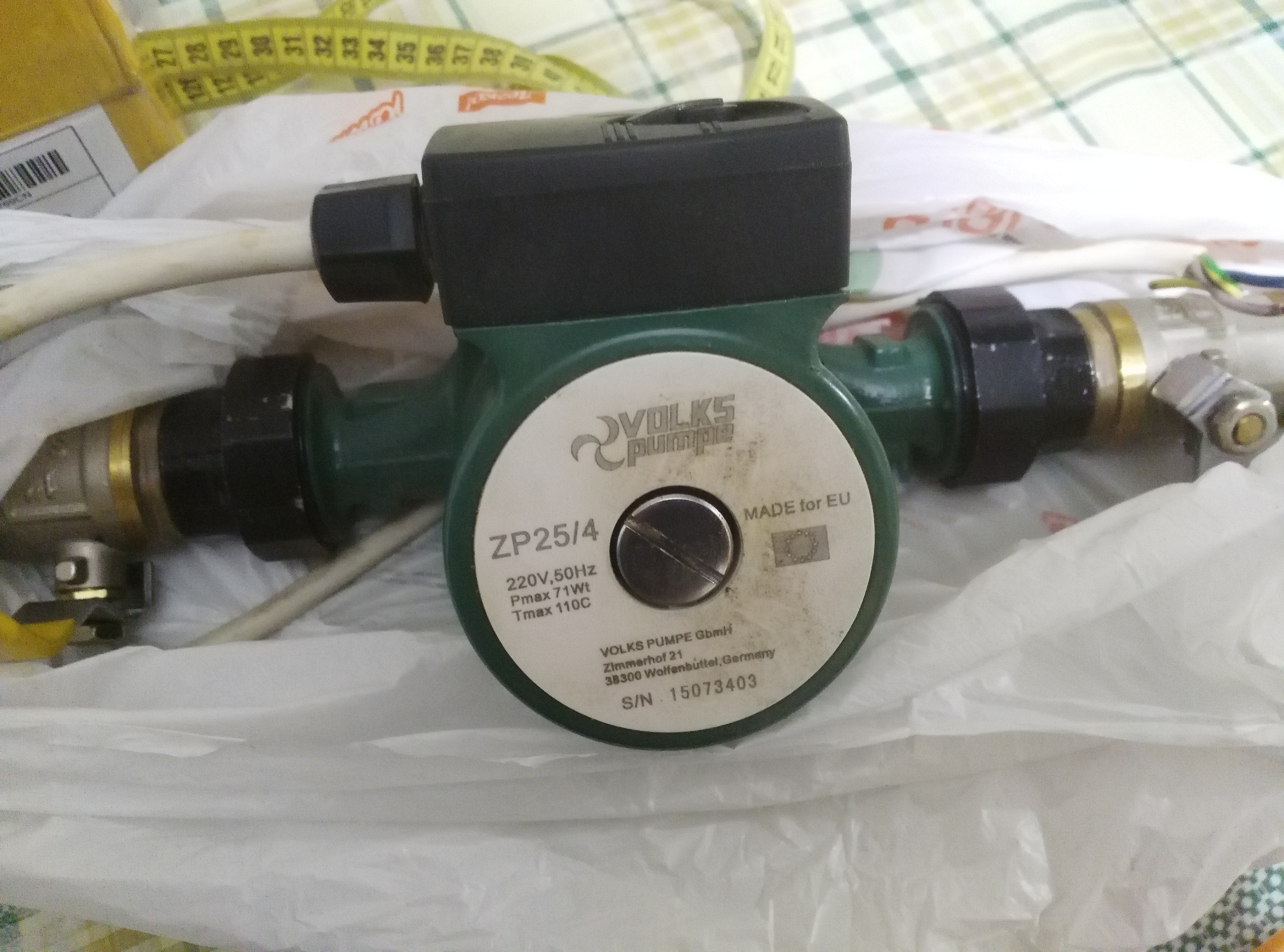

доброго времени суток ,пока есть только вопросы
можно ли использовать для охлаждения ,насос который используеться в основном в отоплении .прокачивает 40 л в мин.
IMG_20170128_180323.jpg (5506 просмотров) <a class='original' href='./download/file.php?id=101417&mode=view' target=_blank>Загрузить оригинал (4.11 МБ)</a>

можно. даже с избытком.

E-gorka писал(а):доброго времени суток ,пока есть только вопросы
Антифриз на основе пропилен-гликоля(тёплые полы). Вода заржавеет.
