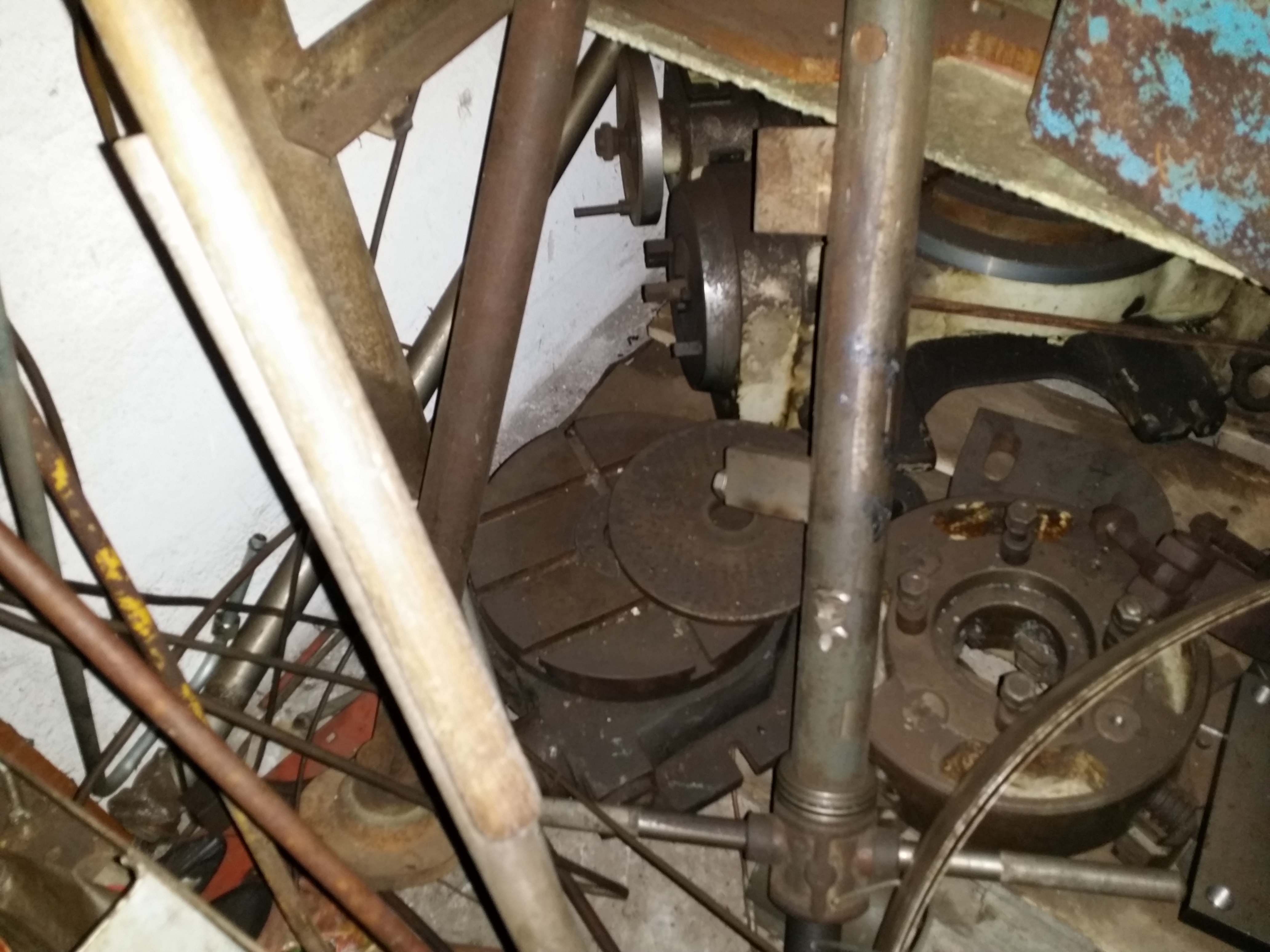

Оснастка
Поворотный столик (в центре кадра)
20170306_134938.jpg (6768 просмотров) <a class='original' href='./download/file.php?id=105280&mode=view' target=_blank>Загрузить оригинал (2.92 МБ)</a>
Делительная головка, если правильно понял.
20170306_134946.jpg (6768 просмотров) <a class='original' href='./download/file.php?id=105281&mode=view' target=_blank>Загрузить оригинал (3.13 МБ)</a>
Ну и где-то ещё вертикальная головка должна быть. (что-то там с зубьями не то)
