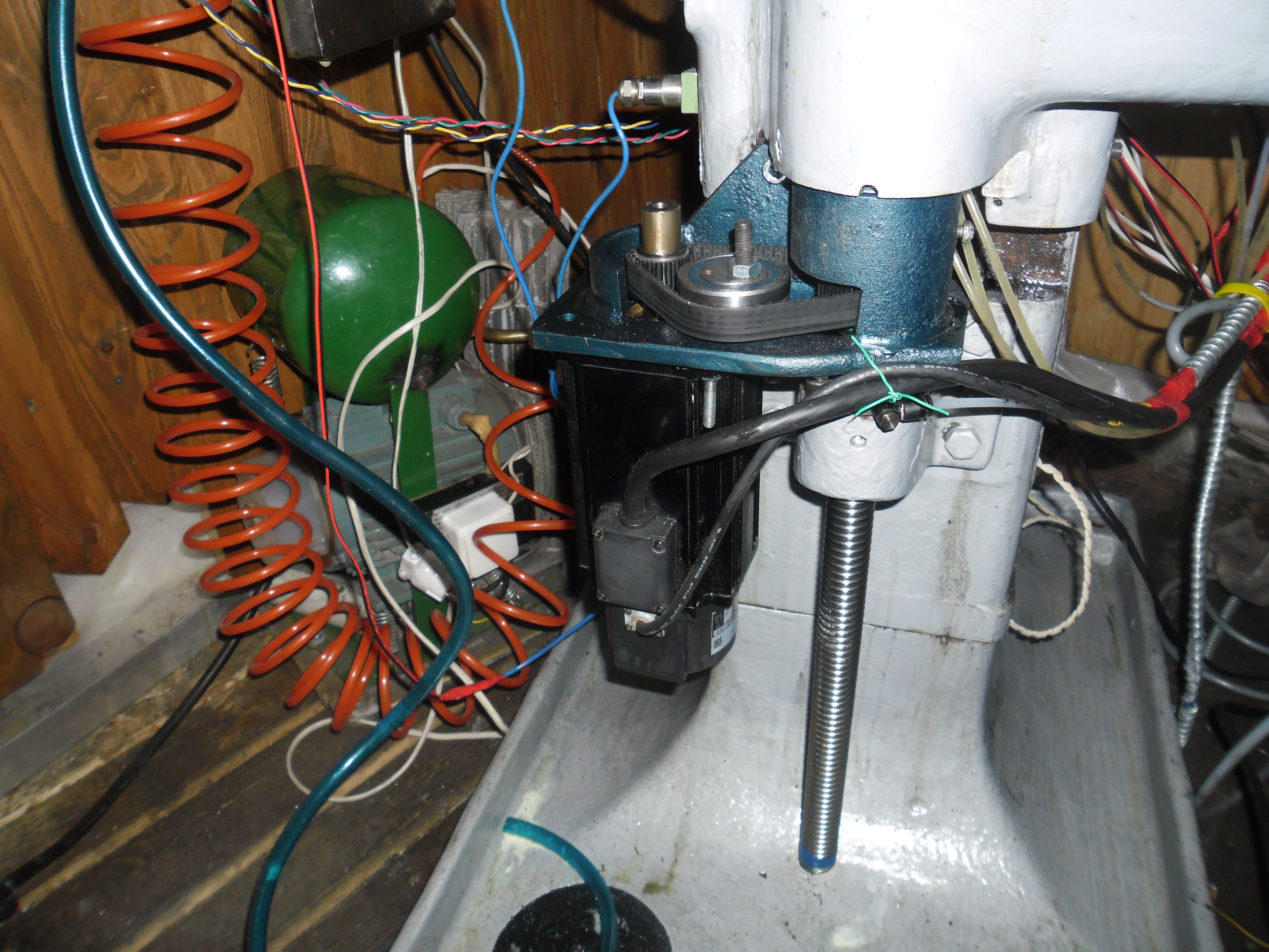

пока так выглядет
посадку под крепление шпинделя и стол фрезеровал самим станком

Если я правильно понял, то у тебя "гайка" вращается а не вал на зет. Правильно?

вращается винт (шкив стоит ниже подшипниковой опоры)
каретка в самом низу гайку не видно
серва с тормозом так просто не поднять чтоб видно было
