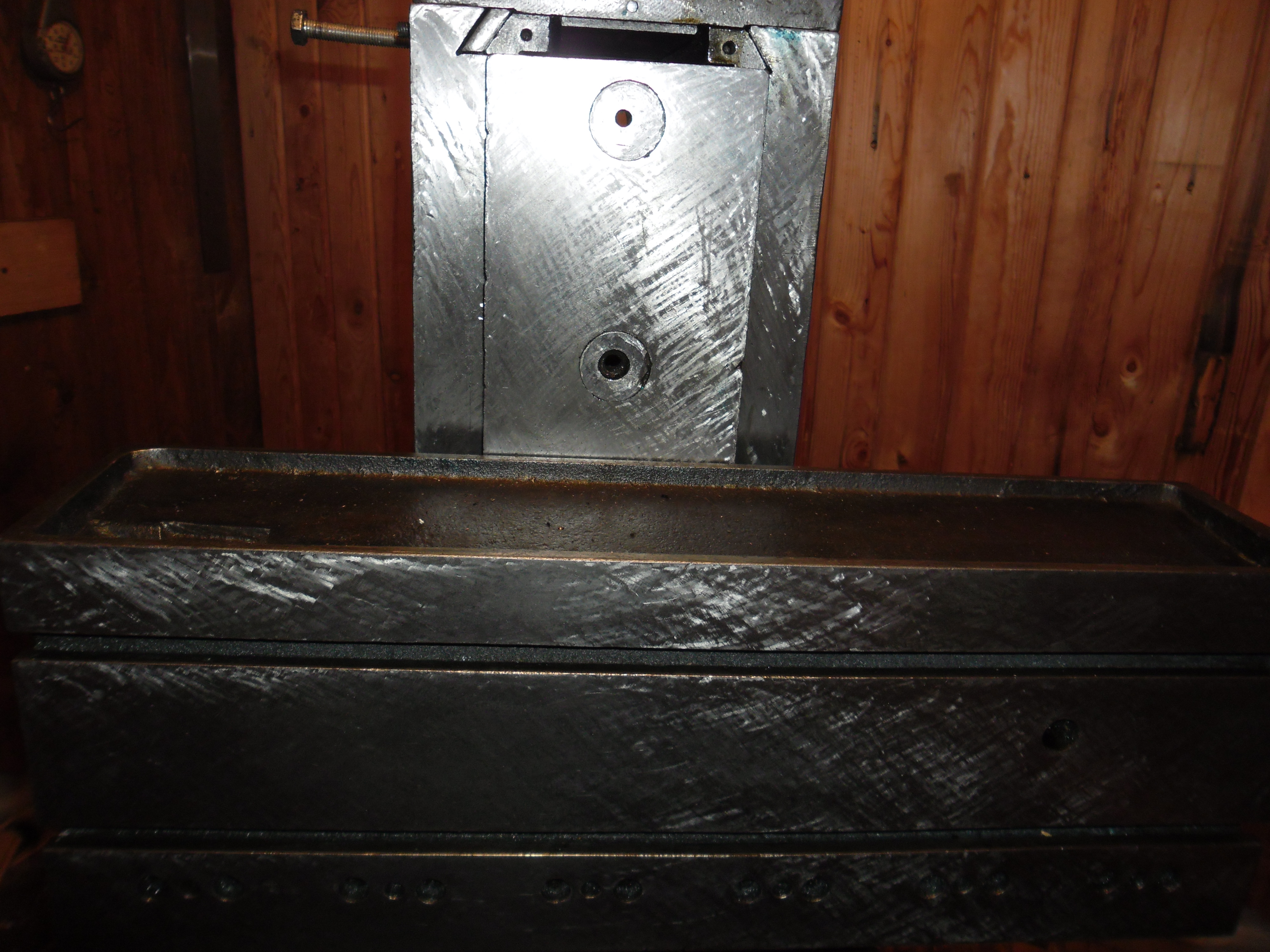

занимаюсь чугуняшкой вот небольшой фотоотчет
пришабрил хобот от рийкена стал на станочек походить :hehehe:
хобот купил в барахолке как оказалось размер ластохвоста совпадает а угол на 678 55 градусов, на рийкен 60 градусов
ушло пару месяцев по выходным. зато содрал износ и ржу, сидит как родной в притирку :cheesy:

vovafed писал(а):хобот купил в барахолке как оказалось размер ластохвоста совпадает а угол на 678 55 градусов, на рийкен 60 градусов
на наших станках как правило ластохвост 55 град, на буржуйных 60. Даже фрезы под 55 град реже продаются в инет магазинах чем 60 град.

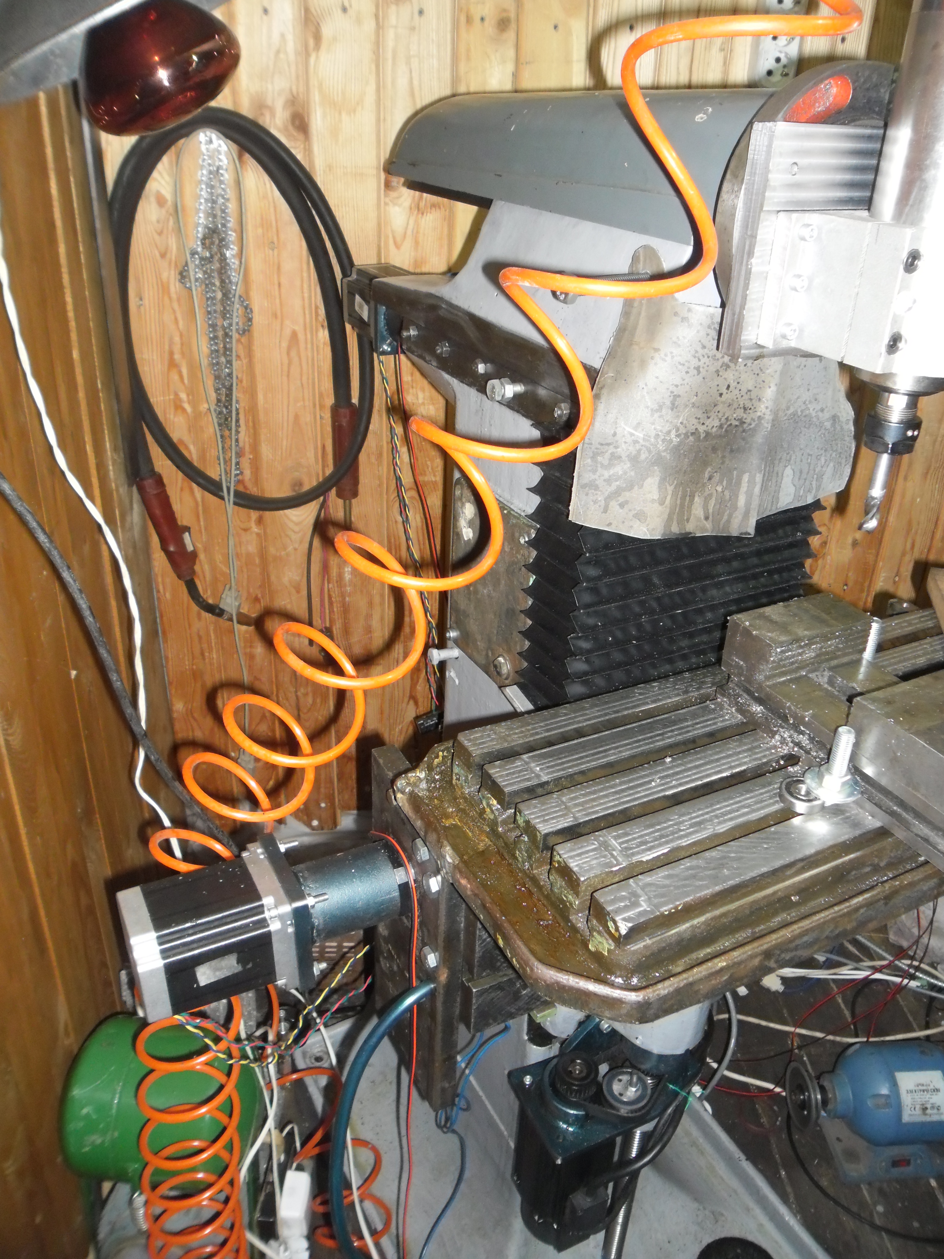

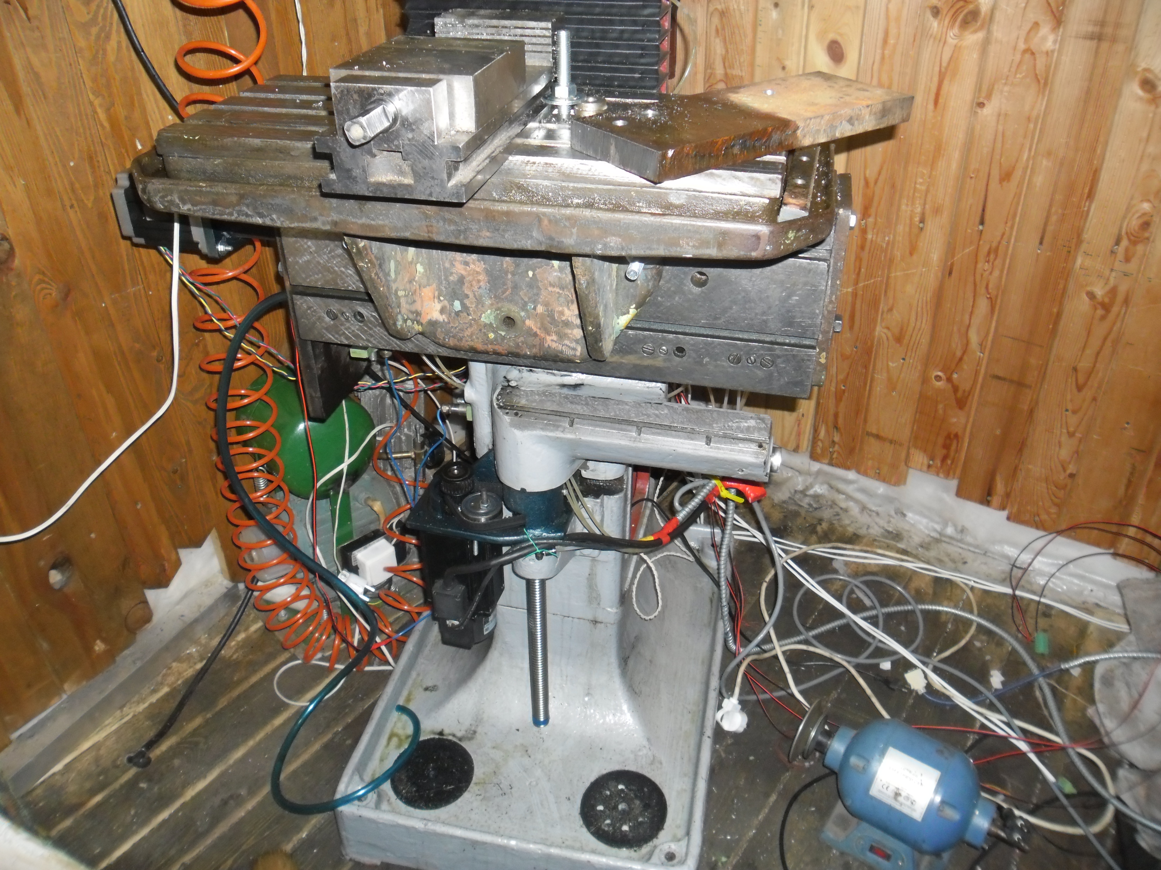

прошу прощение за колхоз
пока так выглядет
посадку под крепление шпинделя и стол фрезеровал самим станком

Re: 678 как донор чпу
Благодарю!
Если я правильно понял, то у тебя "гайка" вращается а не вал на зет. Правильно?
А сколько ты заплатил за станок в таком состоянии? (что бы понимать, стоит ли его вообще покупать даже под ЧПУ, если остальное в плачевном состоянии)
vovafed
Сообщения: 1822
Репутация: 325
Откуда: башкортостан
Сообщение vovafed »
я сейчас точно не помню 7-8тр тогда
еще 7-8 вышла доставка
но покупал заранее зная что все кишки выкину
и не понимал тогда сколько времени и труда уйдет на востановлениие геометрии :wtf:
вращается винт (шкив стоит ниже подшипниковой опоры)
каретка в самом низу гайку не видно
серва с тормозом так просто не поднять чтоб видно было

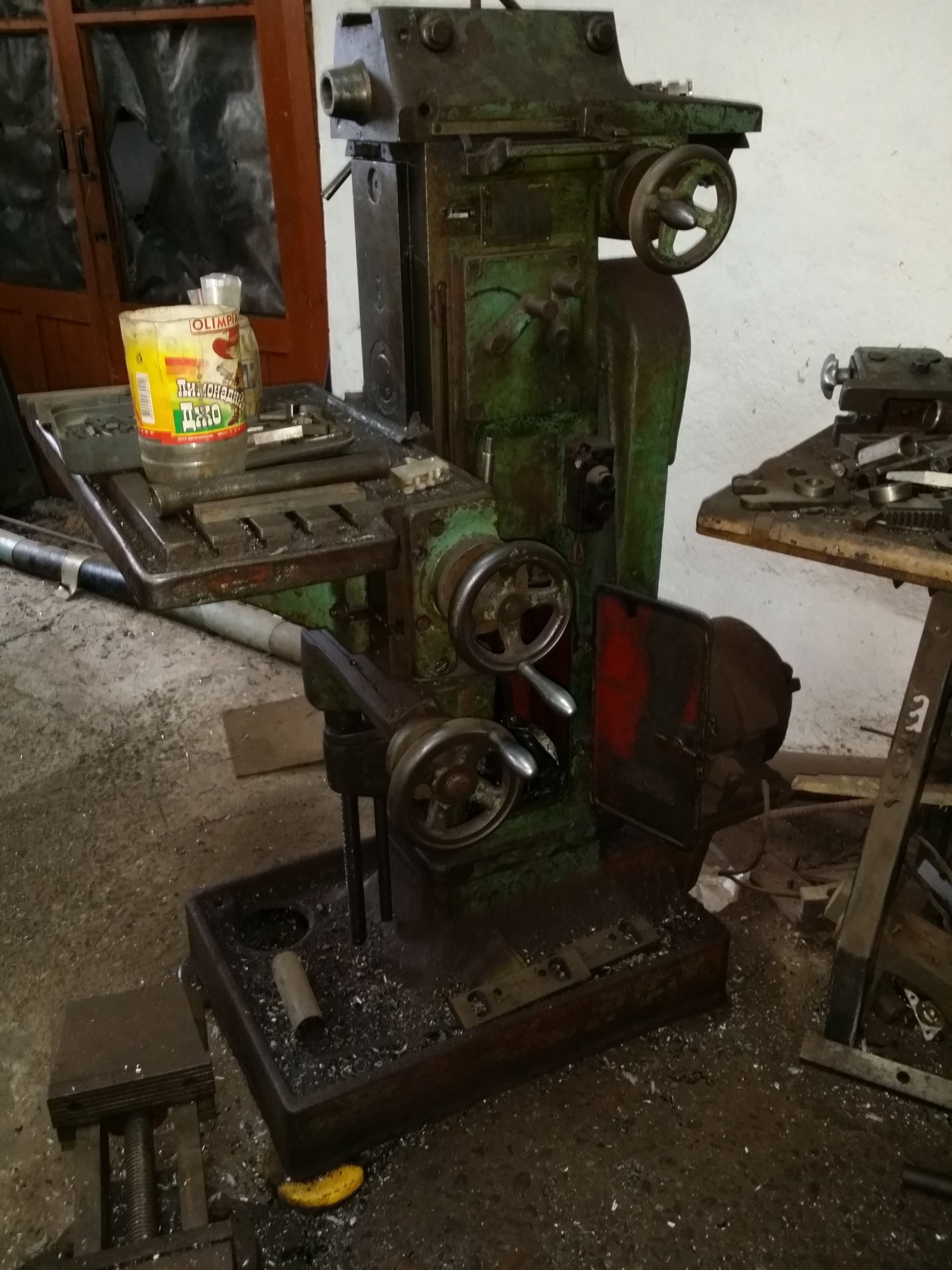

Всем привет.
Сегодня ездил за деталями и за одно посмотрел станок.
1954 года выпуска, модель не понятна.
Очень нравится. Покрутил (поперечная-верхняя ось не доезжает 10-20мм до краев), включил, со скоростями поигрался. Правда что-то не удалось левый крайний речажок в полное левое положение воткнуть.
Авто-подача, или ускоренное перемещение работает только продольная. Вверх и вниз стол не движется. Хотя рычажок включается в обе стороны, но ноль движений.
На скорую руку заснял его. (за качество простите)
Это уже потом закину в распознайку, как куплю.
Но наверное на украинском чипмейкере, там уже зарегистрирован. (а на русском я слышал есть свои нюансы, если уже зарегистрирован на украинской версии)
А ВФГ к нему родная должна быть (в прошлый раз видел, но теперь не было), человек отдал на ремонт из-за зубьев, или не знаю. Короче, как вернут - даст знать.
