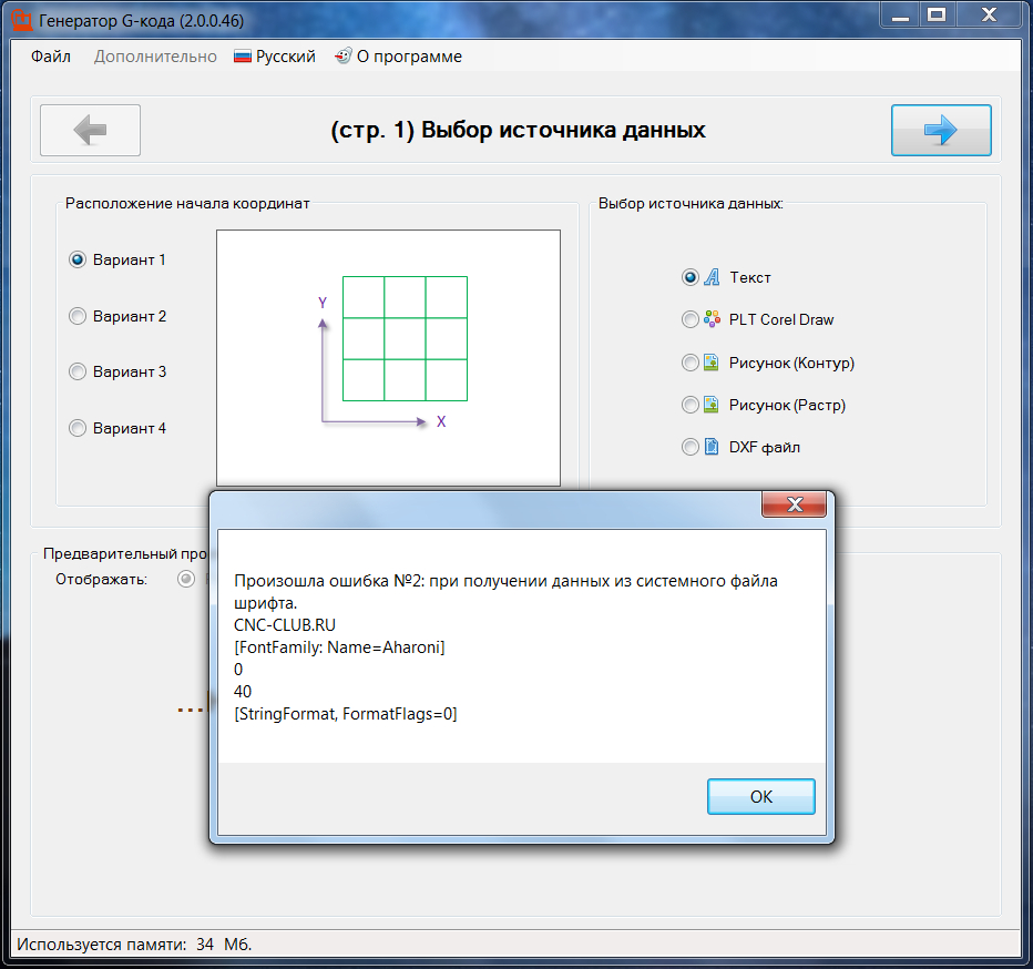

Сообщение CactusMan »
Опять проблема с шрифтом "Aharoni"
2017-03-03_100850.jpg (2692 просмотра) <a class='original' href='./download/file.php?id=104877&mode=view' target=_blank>Загрузить оригинал (324.79 КБ)</a>
Сообщения: 4605
CactusMan писал(а):Опять проблема с шрифтом "Aharoni"
Упс... сегодня поправлю....
А ты случайно этот шрифт не можешь мне прислать? хочу его установить, что-б глюков половить :-)
