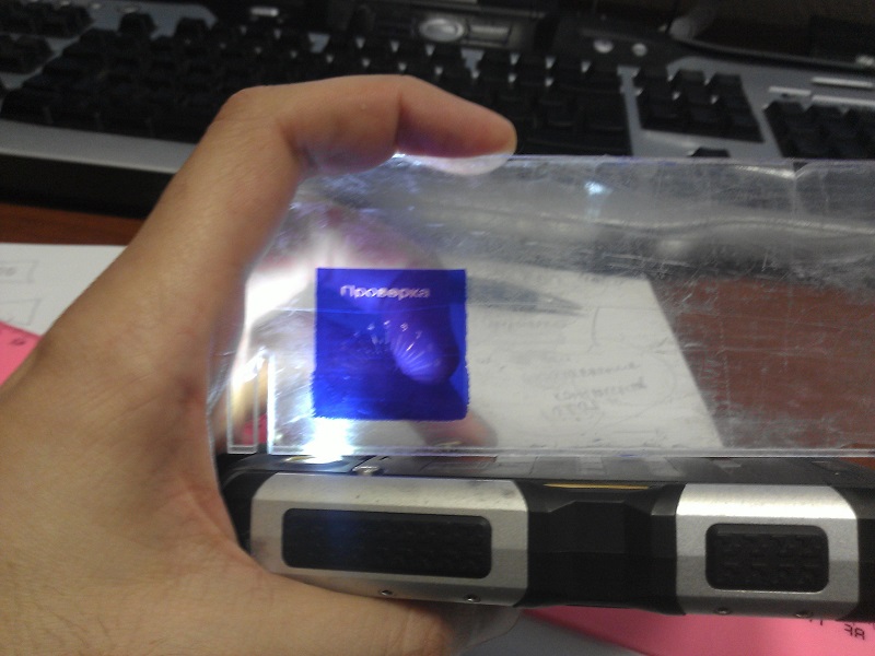

Сегодня попробовал лазером засветить фоторезист накатанный на оргстекло :-)

В принципе есть использовать молочного цвета, и чуть уменьшить мощность, получится неплохо делать панельки для приборов :-)

Почему именно на оргстекле? Мне кажется что за счет переоотражения в оргстекле получается еще паразитная засветка. Тоесть если взять что-то не отражающее, границы шрифта должны получится четче, не?

Ну у меня фоторезиста вагон и маленькая тележка :-) ещё протестирую на разных материалах.
