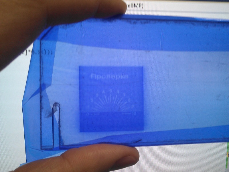

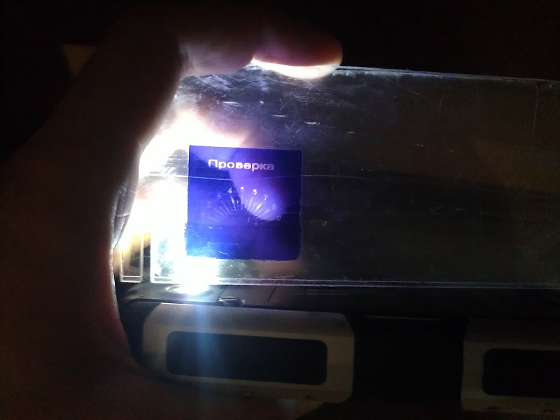

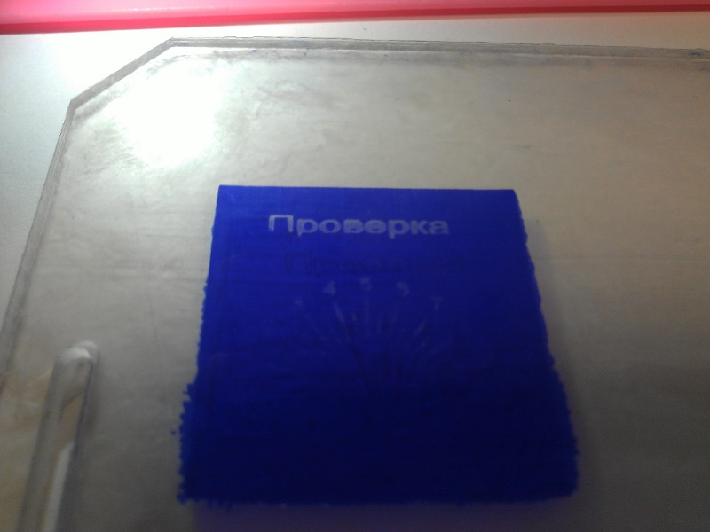

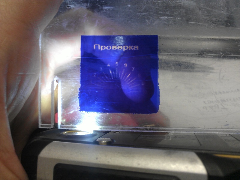

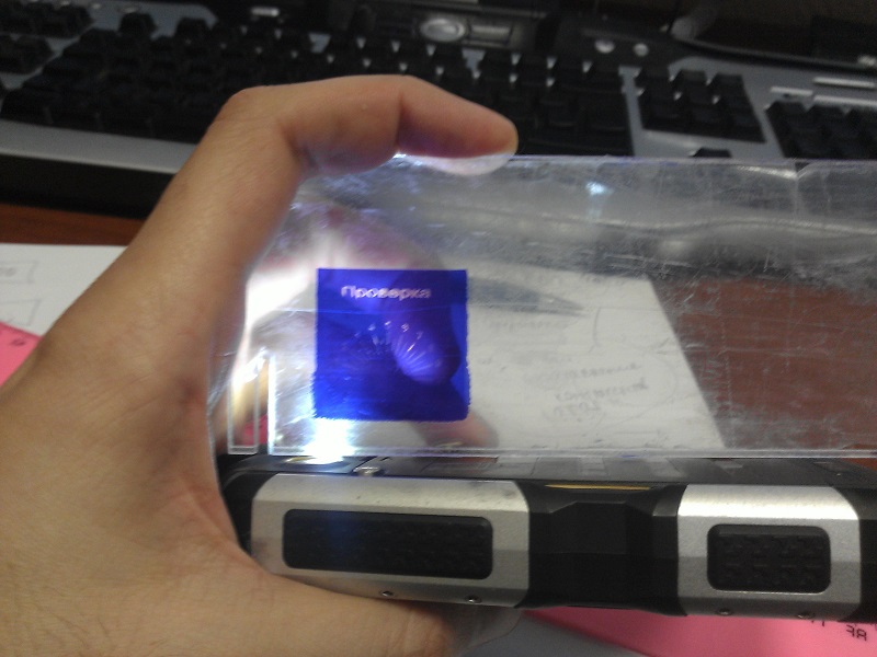

Сегодня попробовал лазером засветить фоторезист накатанный на оргстекло :-)

В принципе есть использовать молочного цвета, и чуть уменьшить мощность, получится неплохо делать панельки для приборов :-)
Еще через пару недель/месяцев с китая придет УФ маска для плат, (их как минимум 6-7 цветов доступно) попробую что получится :-)

Почему именно на оргстекле? Мне кажется что за счет переоотражения в оргстекле получается еще паразитная засветка. Тоесть если взять что-то не отражающее, границы шрифта должны получится четче, не?
selenur писал(а):Сегодня попробовал лазером засветить фоторезист накатанный на оргстекло
На 0:55мин нанесение фоторезиста
https://www.youtube.com/watch?v=_zoeeR3geTA
А это вдруг захочешь печатные платы на стекле делат нужно будет метализировать стеклышки :)
VSedoi писал(а):Почему именно на оргстекле? Мне кажется что за счет переоотражения в оргстекле получается еще паразитная засветка. Тоесть если взять что-то не отражающее, границы шрифта должны получится четче, не?
Ну у меня фоторезиста вагон и маленькая тележка :-) ещё протестирую на разных материалах.

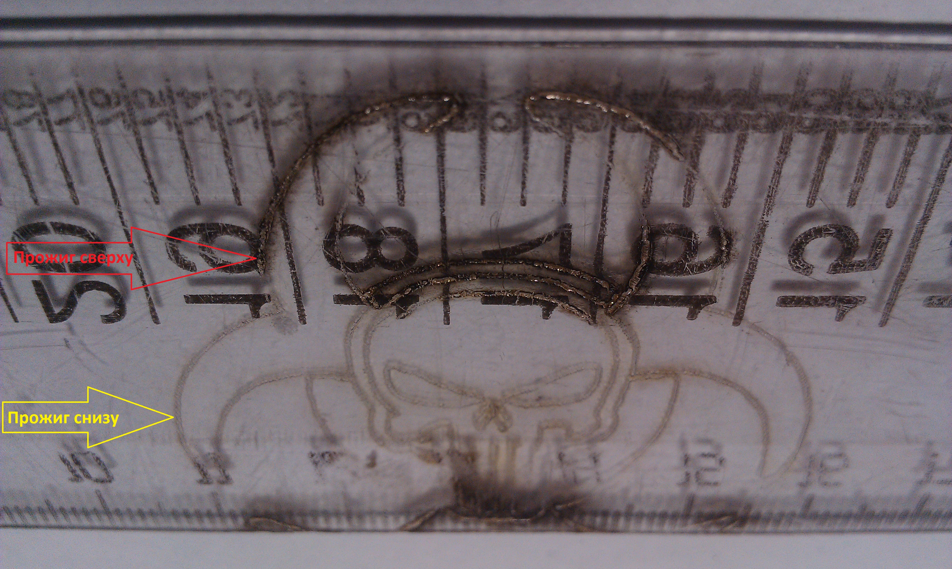

Привет! Я тоже попробовал гравировку на оргстекле. Сначала сделал прожиг на гипсокартоне, потом наложил прозрачную линейку из оргстекла. Получился интересный эффект: Там где линейка плотно прижата к гипсокартону (линейка имеет фаски с одной стороны), гравировка происходила на нижней плоскости линейки. Там, где у линейки фаски и нет контакта с гипсокартоном, прожиг происходил на верхней плоскости :D

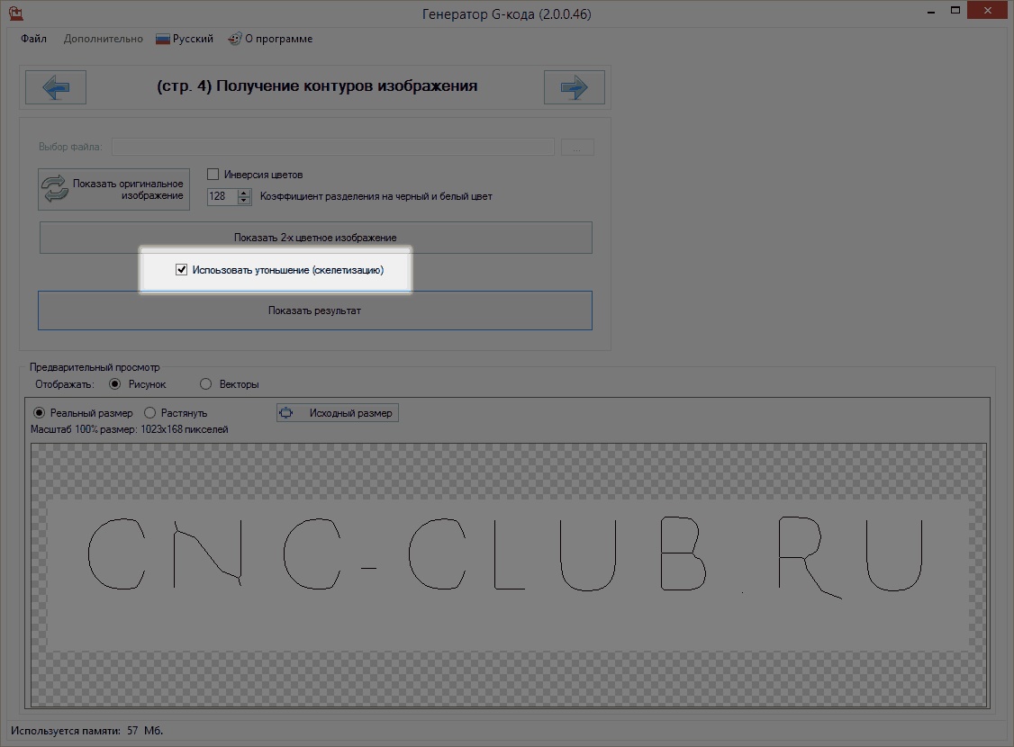

Поправил кое какие косячки, предварительная версия 46: https://github.com/selenur/ToolsGenGkod ... 46/v46.zip

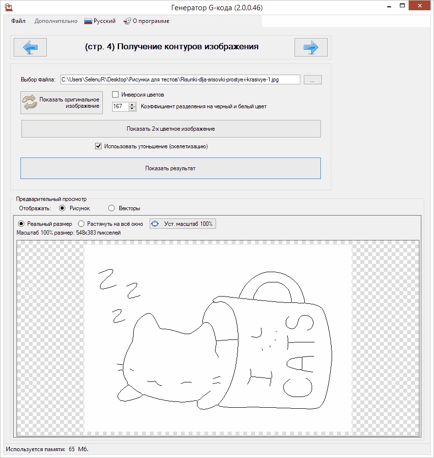

Починил частично, скелетизацию:
2017-03-02_234417.jpg (2987 просмотров) <a class='original' href='./download/file.php?id=104844&mode=view' target=_blank>Загрузить оригинал (157.27 КБ)</a>
2017-03-02_234702.jpg (2987 просмотров) <a class='original' href='./download/file.php?id=104845&mode=view' target=_blank>Загрузить оригинал (204.54 КБ)</a>
т.е. понимает 24-х битные и 32 битные рисунки, (для одно, 4-х, и 8-ми битных рисунков алгоритм готов, но не внедрен пока)

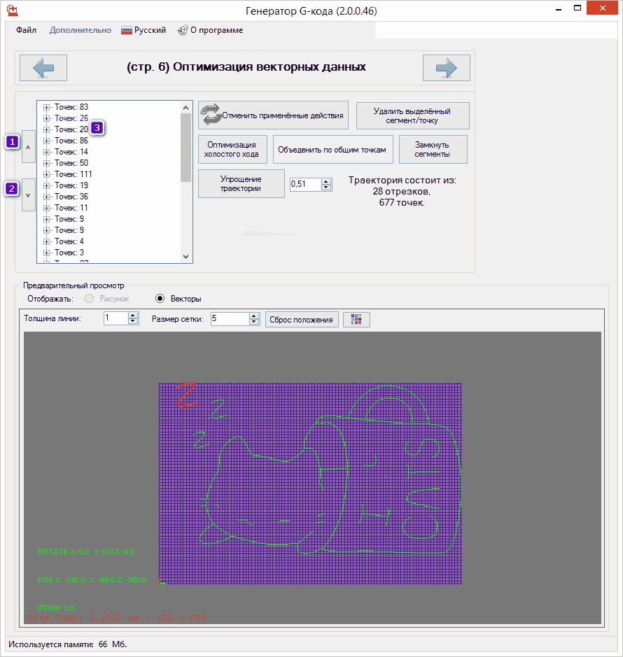

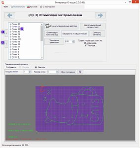

Так-же добавил возможность менять последовательность контуров:
2017-03-02_234742.jpg (2987 просмотров) <a class='original' href='./download/file.php?id=104846&mode=view' target=_blank>Загрузить оригинал (244.45 КБ)</a>
Для этого достаточно выделить нужный контур, и нажимать стрелки.

selenur писал(а): Так-же добавил возможность менять последовательность контуров:
Сергей! Добавь пожалуйста возможность выделения нескольких контуров сразу, через Ctrl или Shift.

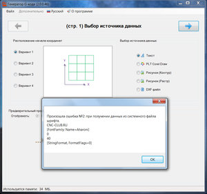

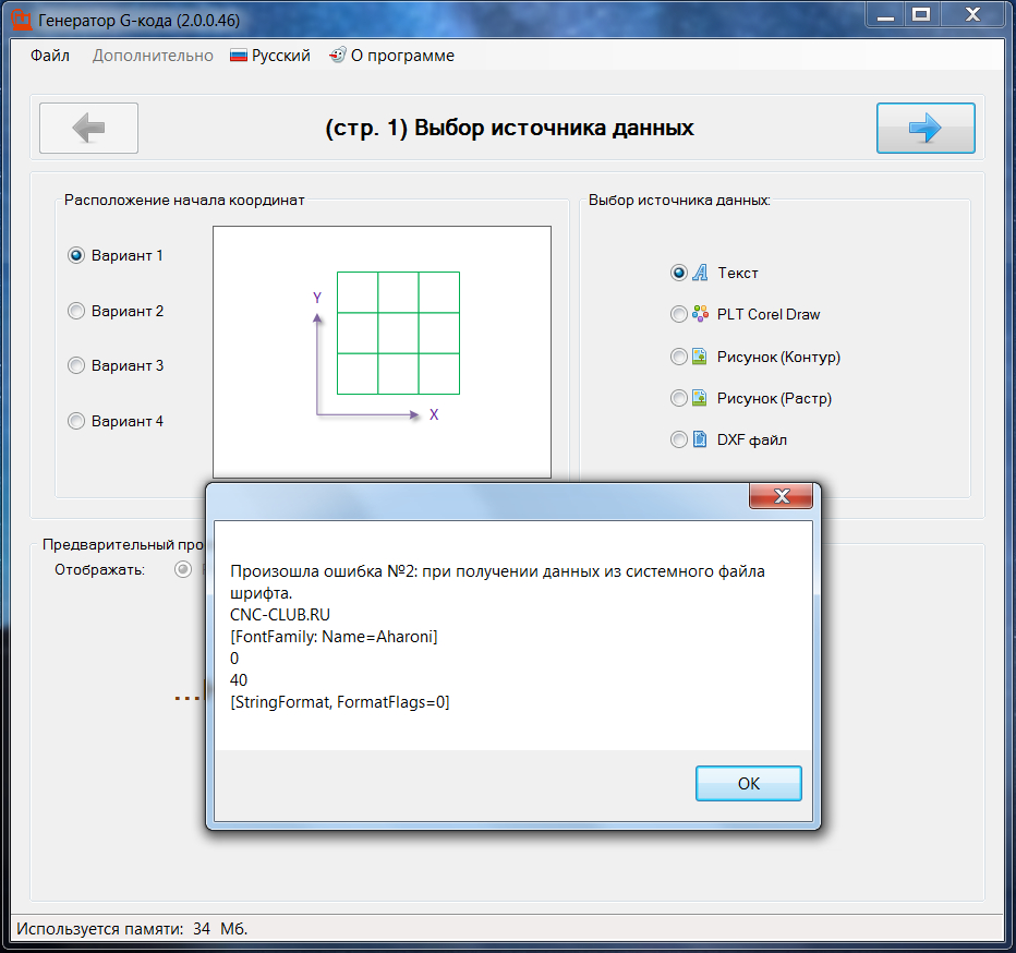

Опять проблема с шрифтом "Aharoni"
2017-03-03_100850.jpg (2959 просмотров) <a class='original' href='./download/file.php?id=104877&mode=view' target=_blank>Загрузить оригинал (324.79 КБ)</a>
CactusMan писал(а):Опять проблема с шрифтом "Aharoni"
Упс... сегодня поправлю....
А ты случайно этот шрифт не можешь мне прислать? хочу его установить, что-б глюков половить :-)
