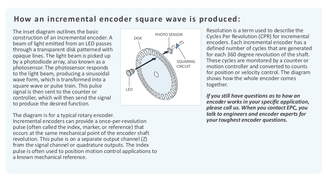

Смотрите. на примере приведенной выше статьи.. диаграмма работы оптического энкодера из вашей ссылки:
красным отмечено (по горизонтали) - метка. то есть красная полка - это одна метка оптического энкодера. думаю с этим не будете спорить...
дальше, у каждой метки есть два фронта - наростание (отмечено зеленым) и спад - отмечено синим... итого - каждая метка дает ДВА изменения фронта сигнала - наростание и спад...
а так как работают два канала (А и В) и каждая метка читается каждым каналом, то мы получаем 4 изменения фронта. то есть 4 отсчета.
Далее, следуя вашей ссылке, приведены еще два режима работы, которые выглядят вот так:
X2-Encoding.jpg (2329 просмотров) <a class='original' href='./download/file.php?id=104566&mode=view' target=_blank>Загрузить оригинал (35.05 КБ)</a>
и
X1-Encoding.jpg (2329 просмотров) <a class='original' href='./download/file.php?id=104565&mode=view' target=_blank>Загрузить оригинал (33.51 КБ)</a>
на которых мы видим, что в режиме Х2 может быть использован только один канал, но оба фронта.. (информация о направлении вращения будет потеряна) но импульсов будет в два раза меньше..
кстати непонятно почему не например нарастающие фронты обоих каналов....
и в режиме Х1 вообще только нарастающий фронт одного канала...
Так вот разница заключается в том, что для энкодеров с обозначением LPR - это будет справедливо. ибо метку можно прочесть один раз, два раза и 4 раза.. то есть режимы будут х1, х2 и х4...
а вот для энкодеров PPR это не справедливо, ибо указывается максимальное количество импульсов (изменений фронта) и режимы будут Х, Х/2 и Х/4.... но не хХХ то есть поделить количество
реально выдаваемых энкодером импульсов мы можем. а умножить вероятно тоже можем но не средствами самого энкодера. а если это делается не средствами самого энкодера, то это будет справедливо и для LPR энкодеров.

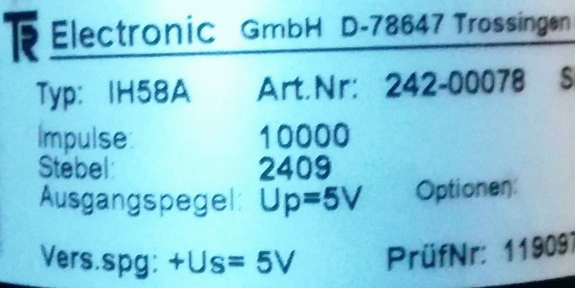

могу со своей стороны продемонстрировать что вот такой мотор:
s-l111600 (3).gif (2317 просмотров) <a class='original' href='./download/file.php?id=104569&mode=view' target=_blank>Загрузить оригинал (283.7 КБ)</a>
дает ровно 4 тыщи импульсов.. максимум..
а вот такой энкодер
s-l11600 (3).gif (2317 просмотров) <a class='original' href='./download/file.php?id=104568&mode=view' target=_blank>Загрузить оригинал (377.96 КБ)</a>
дает ровно заявленные 10 тыщ импульсов...

а CPR тут упоминали?
некоторые изготовители пользуются именно CPR
Выделение_060.png (2310 просмотров) <a class='original' href='./download/file.php?id=104571&mode=view' target=_blank>Загрузить оригинал (268.72 КБ)</a>
Выделение_061.png (2306 просмотров) <a class='original' href='./download/file.php?id=104574&mode=view' target=_blank>Загрузить оригинал (147.73 КБ)</a>
это отсюда

вот самый дешевый (с данным разрешением) энкодер,написано 2000 p\r ,а выдает 8000ppr
44.jpg (2282 просмотра) <a class='original' href='./download/file.php?id=104578&mode=view' target=_blank>Загрузить оригинал (3.37 МБ)</a>
