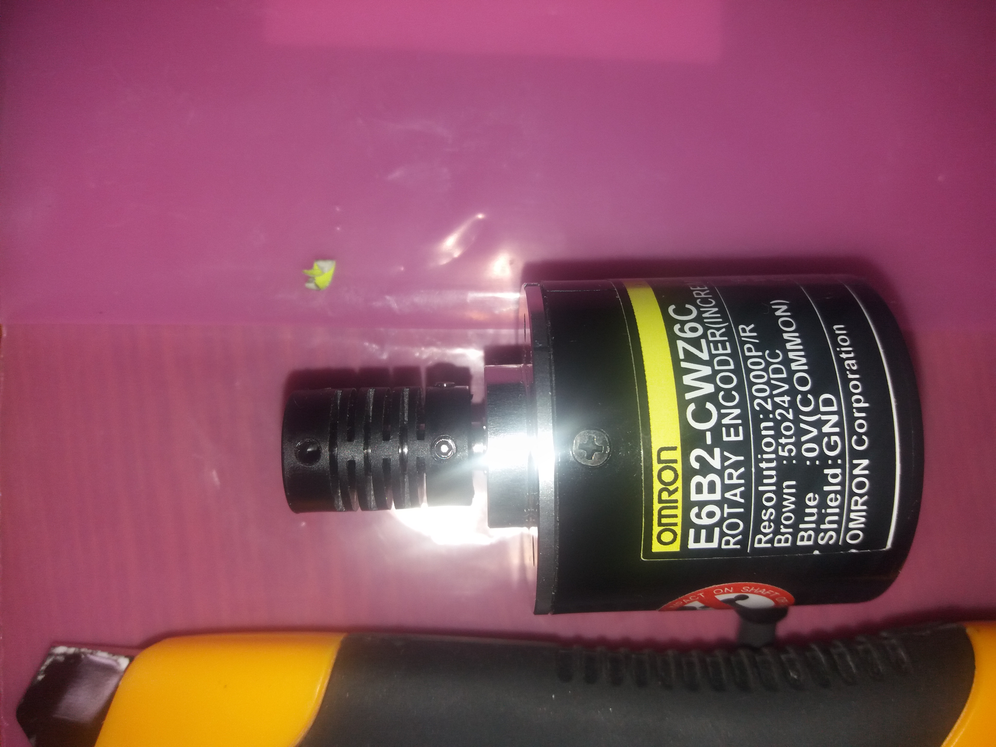

квалифицированного холивара в этот раз не выйдет,так как действительно разные изготовители
пользуют разные "надписи" (китайцы в большей степени,потому как ваяют в "большей степени" :) )
вот самый дешевый (с данным разрешением) энкодер,написано 2000 p\r ,а выдает 8000ppr
44.jpg (2244 просмотра) <a class='original' href='./download/file.php?id=104578&sid=ece0fc67def089f2ada9c151a17bdac7&mode=view' target=_blank>Загрузить оригинал (3.37 МБ)</a>
