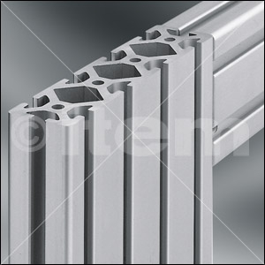

Прикинул, громоздко получается, портал и так выходит сечением 90х160. Да и профиль мне не нравится - дюже хилый. Лучше закажу 40х160, но действительно крепкий 8,64 кг/м. :good:
Думаю, полметра дорогого немецкого профиля не сильно повлияют на общий бюджет станка?

40х160 мало надо 80х160. не только в толщине стенок тут дело.
