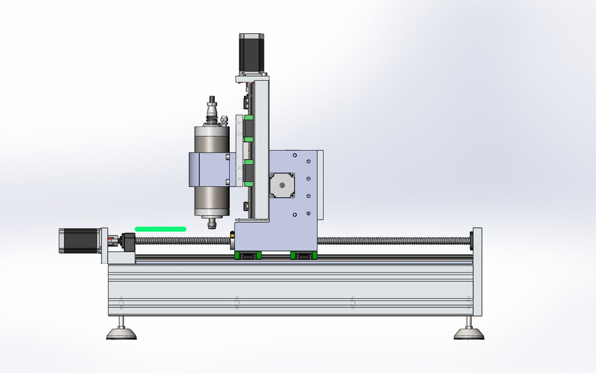

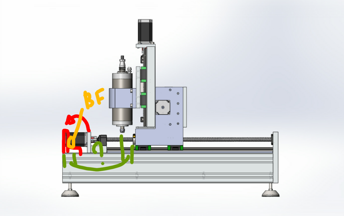

Enot_1 писал(а):Этого никто не предлагал.
Красная полоса, означает положение фрезы относительно кареток y, голубая - предположительно куда может она достигнуть.
Это все на пальцах. В SolidWorks совсем по другому.
Если опора портала подойдет по рельсе к краю стола, то шпиндель окажется за столом.
А намного?
Извеняюсь, то ток пальцами в данный момент могу.
Опора BF, пластина кожуха смещается, в ней датчики ставим...
И на сколько вылетает?

shalek писал(а):В SolidWorks совсем по другому.
не окажеться. выграем только зеленное поле.

Силвер писал(а):не окажеться. выграем только зеленное поле.
Не то нарисовал. Было предложено моторы назад а спереди в плиту поставить опору типа BF.
А так как нарисовано сделано в моем "Бобре"

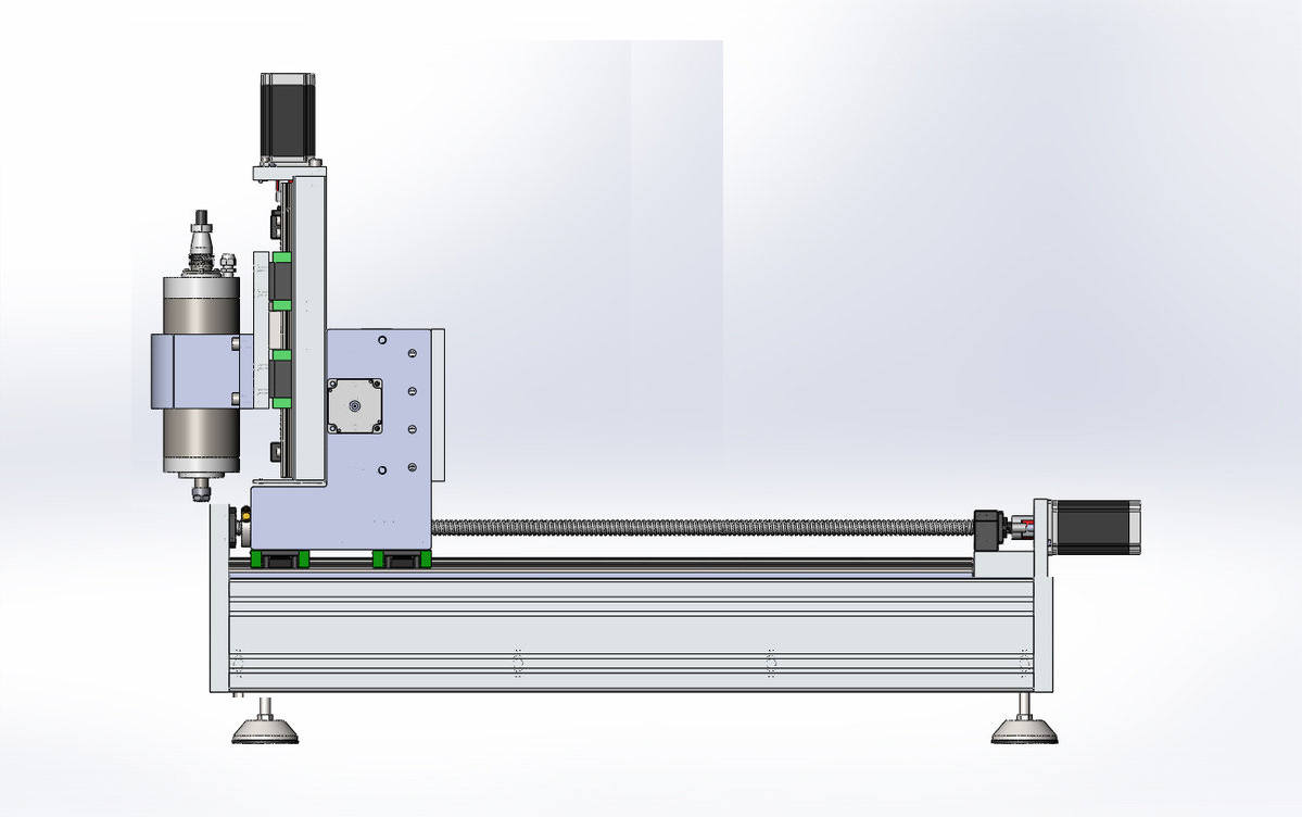

вот как он встанет. полностью охватит поле. удалил гайку швп. И то не достает край.

Силвер писал(а):вот как он встанет. полностью охватит поле.
А заготовка если на все поле? Крепить на скотч? Или надо Т-слот спереди чтобы был все же?
на большую заготовку клей же не сдвинет. Может боковых прижимов хватит.

Силвер писал(а):если так делать, то тоже выпирает не сильно
Не, с такой опорой у мотора теряем поле с другой стороны.
