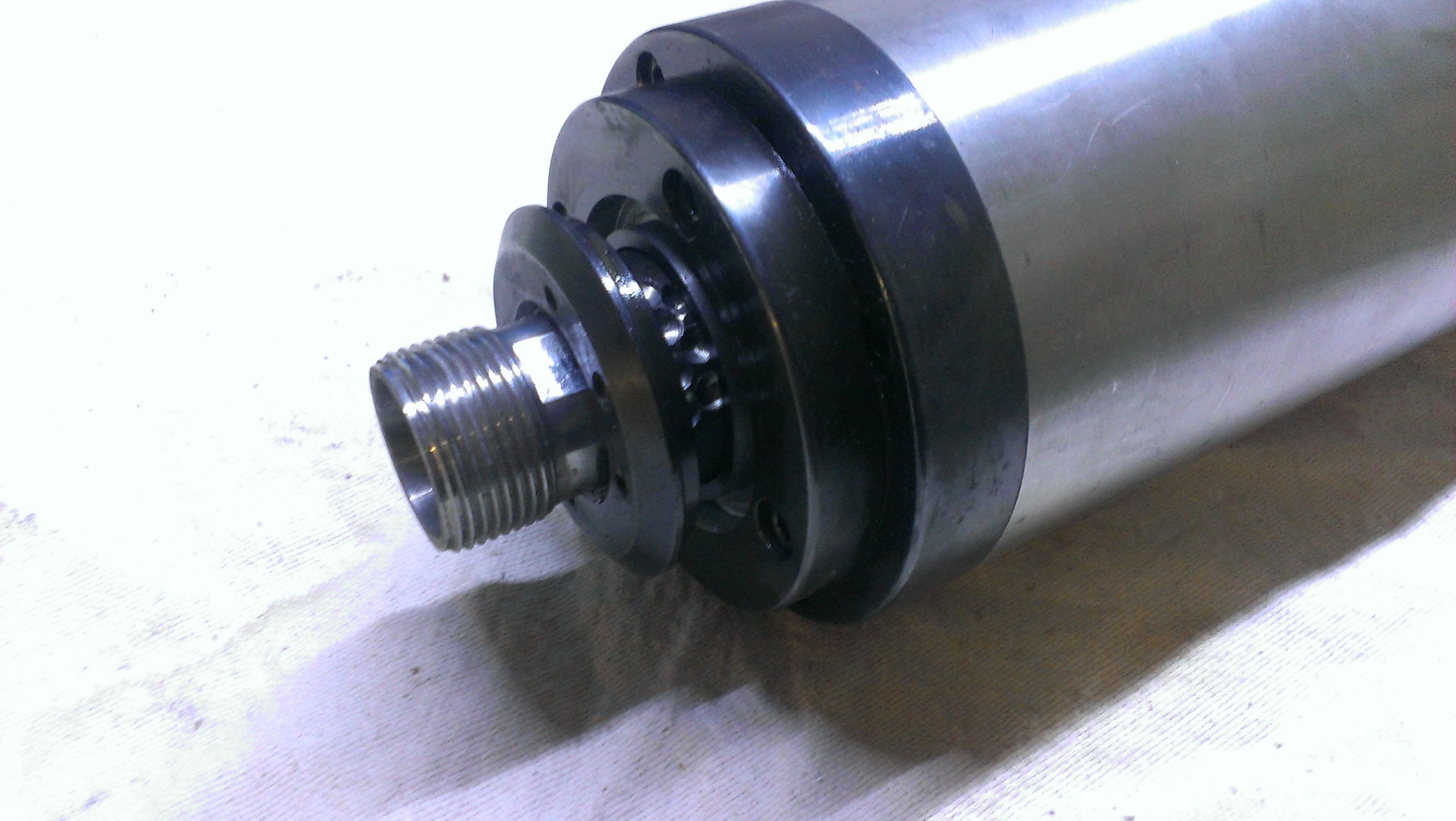

Добрый день, есть у кого опыт диагностики подшипников по звуку?
После полутора лет работы в ненапряжном режиме (если усреднить то около 24 часов непрерывной работы в неделю) появился странный звук. Звук идет с нижней части шпинделя,где стоит дуплекс.
Решил не дожидаться пока полностью умрет шпиндель ,открыть его и сделать осмотр состояния подшипников,да поменять китайскую смазку на вменяемую .
Прочитав темы (тут и на чипмейкере) по ремонту при покупке шпинделя,решил не лезть в него пока он работает. Но ,похоже, время настало.
https://www.youtube.com/watch?v=Glfh1UjVCxc
Может кто по видео сказать , это звук убитых по подшипников или звук проворачивающейся внешней обоймы в корпусе?
шпиндель такой:
IMAG4725.jpg (4561 просмотр) <a class='original' href='./download/file.php?id=107406&mode=view' target=_blank>Загрузить оригинал (1.63 МБ)</a>

Taganrog писал(а):После полутора лет работы в ненапряжном режиме
Что значит не напряженном режиме. Обороты какие чаще всего были?
Taganrog писал(а):Но ,похоже, время настало.
Похоже что скоро сдохнут.

Пора менять.
