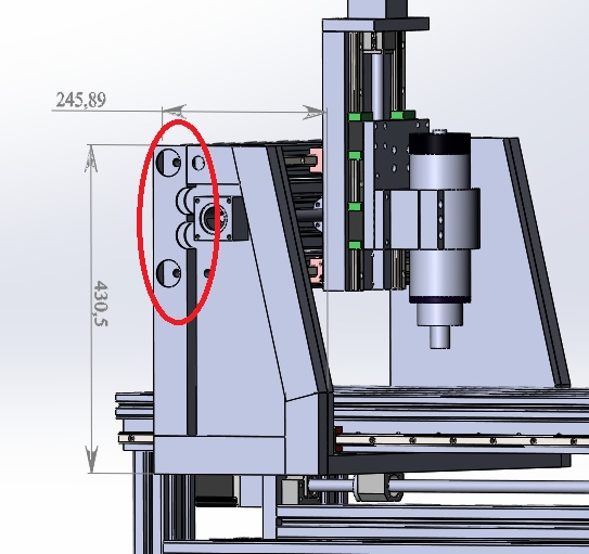

Я обратил внимание, что при построении Z, для крепления шаговика используют мотормаунт, который позволяет не делать отверстий с торца плиты. Вот для примера, в сообщении Юры Re: Варианты компоновки оси Z. Примеры и обсуждение. #120 У меня же, подобного мотормаунта нет, и крепить планирую через доп.пластину. Получается вот такое :
z7.jpg (2663 просмотра) <a class='original' href='./download/file.php?id=102238&mode=view' target=_blank>Загрузить оригинал (59.99 КБ)</a>
z8.jpg (2663 просмотра) <a class='original' href='./download/file.php?id=102239&mode=view' target=_blank>Загрузить оригинал (25.69 КБ)</a>
Соответственно, дополнительно надо делать отверстия с торца, для крепления плиты. Заглубление винтов М5 на 9мм от торца + 16мм в присоединяемой пластине. Такой вариант крепления нормально? Достаточно для закрепления 16мм пластины? Или надо варить по периметру?
andrew75
Сообщения: 151
Зарегистрирован: 03 сен 2014, 00:45
Репутация: 107
Откуда: Пенза
Re: ЧПУ рабочим полем А2
Сообщение andrew75 »
Всё нормально,только не вздумайте ничего варить,иначе всей вашей предварительной фрезеровке,шлифовке придёт конец,т.к.пойдут сильные поводки при сварке.
shulc666
Сообщения: 103
Зарегистрирован: 29 янв 2017, 17:25
Сообщение shulc666 »
andrew75 писал(а): придёт конец,т.к.пойдут сильные поводки при сварке.
Вот этого и опасаюсь, поэтому прикидываю вариант с болтами, как приоритетный

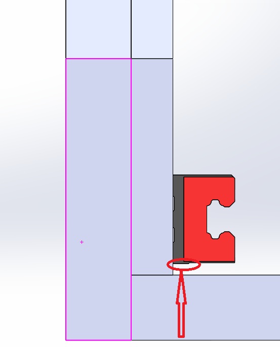

И ещё один момент, до кучи. Имеет ли значение положения крепления каретки, при боковом креплении и работе по-горизонтали? На скриншоте показан выступ :
HGH15.jpg (2555 просмотров) <a class='original' href='./download/file.php?id=102297&mode=view' target=_blank>Загрузить оригинал (29.18 КБ)</a>
его надо устанавливать вниз или вверх, или всё-равно, в таком варианте установки?
На стойки портала ребра поставьте как в моем народном тогда хватит и 20мм дюраля. Выступ у каретки это база и если нет упора то всеравно в какую сторону.
donvictorio
Сообщения: 2349
Репутация: 683
Настоящее имя: Виктор
Сообщение donvictorio »
профиль и плита со сваркой - это всего лишь один из вариантов боковины, в вашем случае он эволюционировал из чего-то совсем неудобного. не надо привязываться к нему, если он в чём-то неудобен. вкратце - для этого и существует студень серого цвета в черепной коробке - чтобы прикинуть, что да как :))
всё упирается в деформационную картину. может в вашем случае хватит - точно могут сказать только расчёты.
у каретки есть шлифованная сторона, обычно эту сторону упирают в бортик, а с другой стороны поджимают (или не поджимают, смотрите рекомендациипо установке кареток)

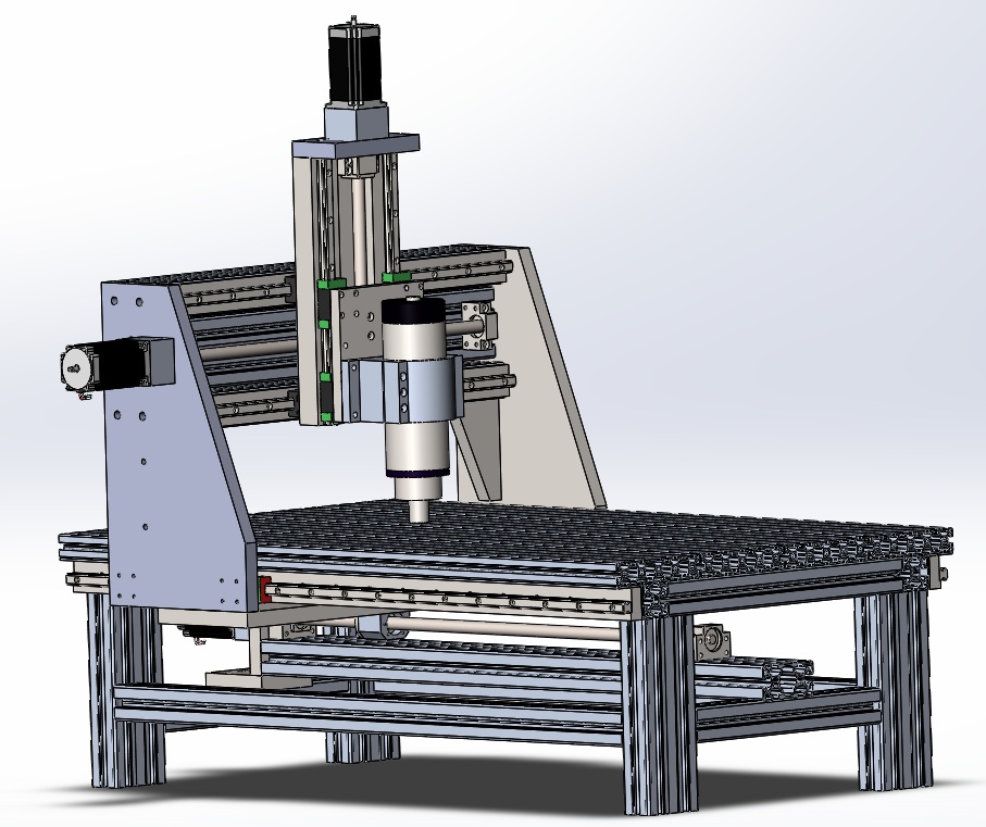

"Немного" переработал, с учётом советов. В солиде погнуть не получается весь станок, как и отдельно ось Y, поэтому опять не знаю на сколько стало жёстче. Так же не могу определиться, надо ли добавить на плиты портала, что-то типа полосок, чтобы получались рёбра жёсткости. Очень хочу обойтись без сварки. Сейчас выглядит вот так :
cnc1.jpg (2478 просмотров) <a class='original' href='./download/file.php?id=102500&mode=view' target=_blank>Загрузить оригинал (173.14 КБ)</a>
cnc2.jpg (2478 просмотров) <a class='original' href='./download/file.php?id=102501&mode=view' target=_blank>Загрузить оригинал (157.57 КБ)</a>
cnc3.jpg (2478 просмотров) <a class='original' href='./download/file.php?id=102502&mode=view' target=_blank>Загрузить оригинал (85.94 КБ)</a>
cnc4.jpg (2478 просмотров) <a class='original' href='./download/file.php?id=102503&mode=view' target=_blank>Загрузить оригинал (77.99 КБ)</a>
cnc5.jpg (2478 просмотров) <a class='original' href='./download/file.php?id=102504&mode=view' target=_blank>Загрузить оригинал (95.58 КБ)</a>
Высоту плит уменьшил на 288мм, толщина плит, осталась 20мм, все плиты из стали, убрал висячий стол, поставил рёбра жёсткости на портал, полностью переделал Z, что-то ещё... Думаю, может ещё надо отпилить ноги, чтобы пониже стал центр тяжести?
Жду советов, критики предложений и пр., в общем, как и всегда.
