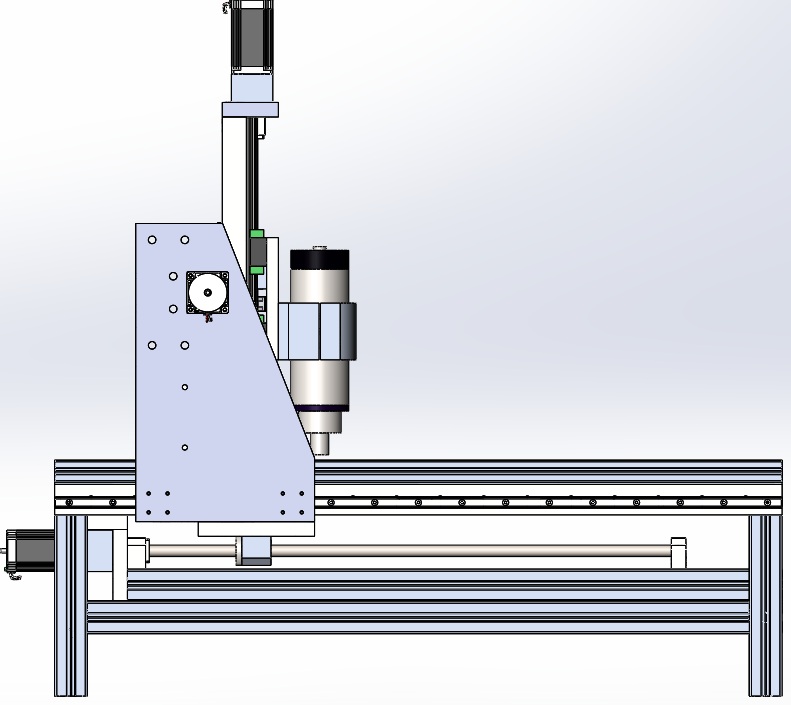

Подскажите, в моём случае без усиления плит портала профилем никак не обойтись? Допустим, что я возьму плиту не 10мм, а 20мм, в стали. Размеры плиты 250х430. Рабочая высота 130мм. Из-за приваривания профиля как рёбер жёсткости, вылезают несколько отрицательных моментов. Во-первых, сварка, как ни крути. Во-вторых, крепёж через профиль, ну очень усложняет процесс монтажа всего рабочего навеса. В-третьих, выглядит вот как-то так :
plita1.jpg (2352 просмотра) <a class='original' href='./download/file.php?id=102298&mode=view' target=_blank>Загрузить оригинал (72.32 КБ)</a>
plita2.jpg (2352 просмотра) <a class='original' href='./download/file.php?id=102299&mode=view' target=_blank>Загрузить оригинал (44.55 КБ)</a>
Не айс, хотя можно и забить, если уж никак и без вариантов.
И ещё один момент, до кучи. Имеет ли значение положения крепления каретки, при боковом креплении и работе по-горизонтали? На скриншоте показан выступ :
HGH15.jpg (2352 просмотра) <a class='original' href='./download/file.php?id=102297&mode=view' target=_blank>Загрузить оригинал (29.18 КБ)</a>
его надо устанавливать вниз или вверх, или всё-равно, в таком варианте установки?
Сообщения: 13713
Re: ЧПУ рабочим полем А2
На стойки портала ребра поставьте как в моем народном тогда хватит и 20мм дюраля. Выступ у каретки это база и если нет упора то всеравно в какую сторону.

профиль и плита со сваркой - это всего лишь один из вариантов боковины, в вашем случае он эволюционировал из чего-то совсем неудобного. не надо привязываться к нему, если он в чём-то неудобен. вкратце - для этого и существует студень серого цвета в черепной коробке - чтобы прикинуть, что да как :))
всё упирается в деформационную картину. может в вашем случае хватит - точно могут сказать только расчёты.
у каретки есть шлифованная сторона, обычно эту сторону упирают в бортик, а с другой стороны поджимают (или не поджимают, смотрите рекомендациипо установке кареток)

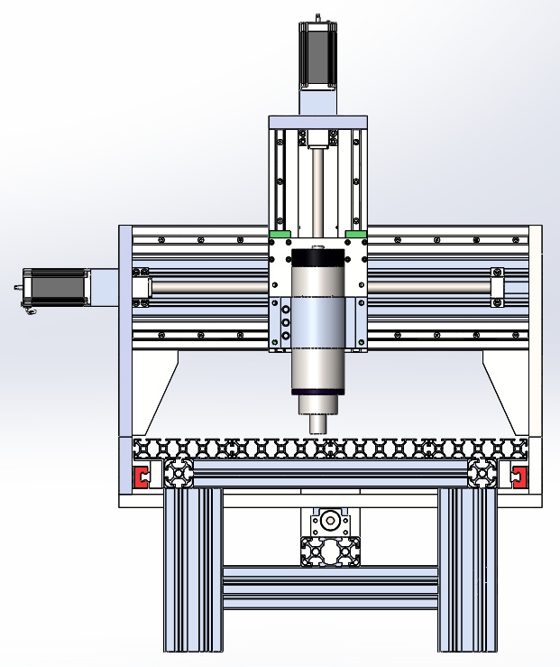

"Немного" переработал, с учётом советов. В солиде погнуть не получается весь станок, как и отдельно ось Y, поэтому опять не знаю на сколько стало жёстче. Так же не могу определиться, надо ли добавить на плиты портала, что-то типа полосок, чтобы получались рёбра жёсткости. Очень хочу обойтись без сварки. Сейчас выглядит вот так :
cnc1.jpg (2275 просмотров) <a class='original' href='./download/file.php?id=102500&mode=view' target=_blank>Загрузить оригинал (173.14 КБ)</a>
cnc2.jpg (2275 просмотров) <a class='original' href='./download/file.php?id=102501&mode=view' target=_blank>Загрузить оригинал (157.57 КБ)</a>
cnc3.jpg (2275 просмотров) <a class='original' href='./download/file.php?id=102502&mode=view' target=_blank>Загрузить оригинал (85.94 КБ)</a>
cnc4.jpg (2275 просмотров) <a class='original' href='./download/file.php?id=102503&mode=view' target=_blank>Загрузить оригинал (77.99 КБ)</a>
cnc5.jpg (2275 просмотров) <a class='original' href='./download/file.php?id=102504&mode=view' target=_blank>Загрузить оригинал (95.58 КБ)</a>
Высоту плит уменьшил на 288мм, толщина плит, осталась 20мм, все плиты из стали, убрал висячий стол, поставил рёбра жёсткости на портал, полностью переделал Z, что-то ещё... Думаю, может ещё надо отпилить ноги, чтобы пониже стал центр тяжести?
Жду советов, критики предложений и пр., в общем, как и всегда.
